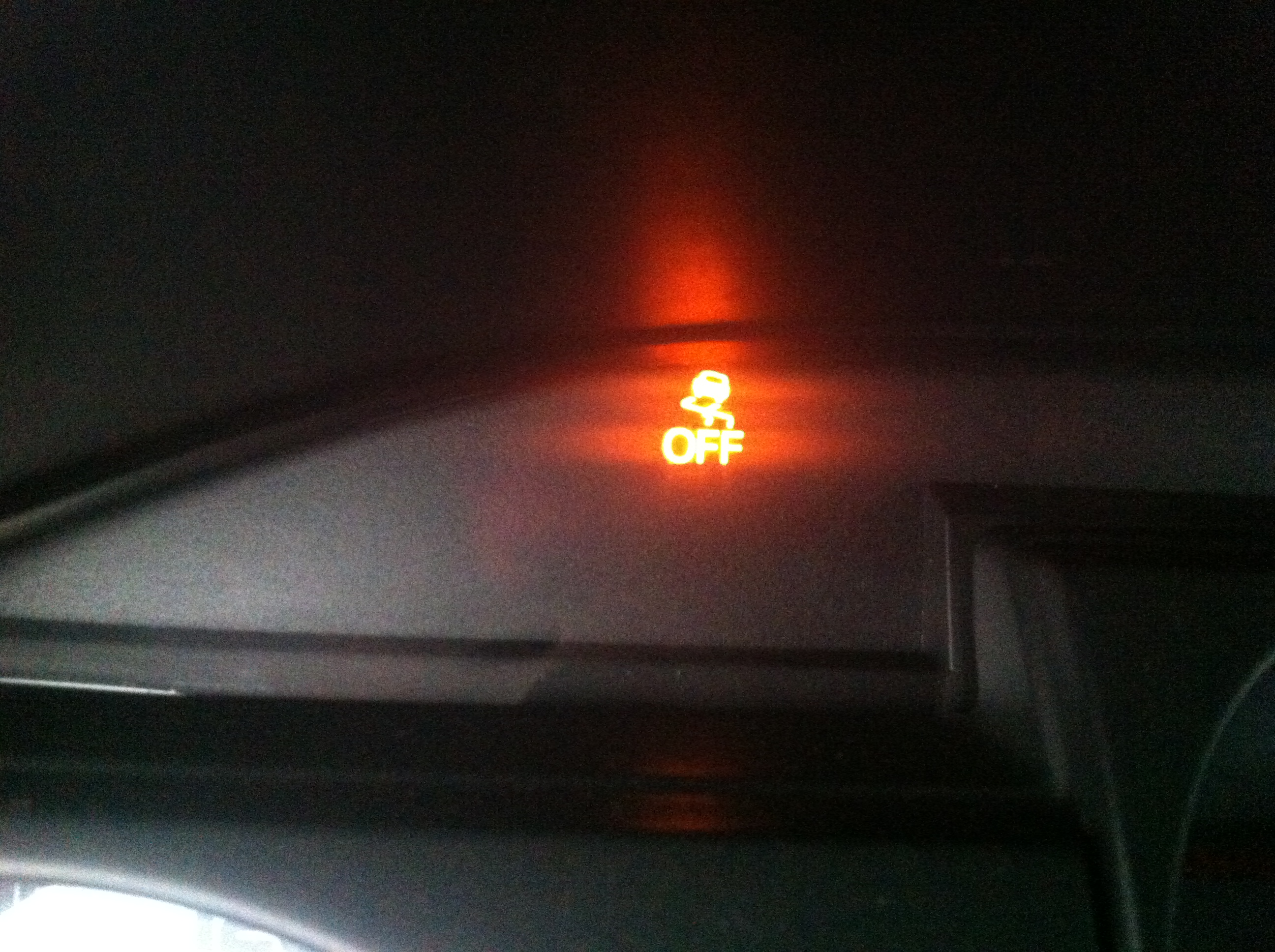

загорелась ASC OFF

Re: загорелась ASC OFF
У меня кнопка есть, она ей и выключается и включается.TeddyBearr999 писал(а): А машины поведение на дороге какое? Код ошибки скажет больше чем лампа.
ASC вроде бы на тройке не отключается кнопкой?
пока машина стояла - искал питание на задний фонарь, соответственно предохранители смотрел, и конечно выдергивал разные, не особо понятно какие. все проверил - целые.
ну отлично.. и потом загорелась эта лапма и не тухла. пробовал держать кнопку, кататься по двору, машина не дергалась, шла ровно, но звук двигателя был странным, у меня дизель, конечно автомат.. на драйв ставишь и движек рычит как голодный медведь.. рвется куда то.
После работы поехал домой - пробки. жуткие, поэтому ехать с постоянной скоростью 80-90 не смог
После проезда примерно километра лампа погасла и звук двигателя стал ровнее. все встало в норму.
(не знаю, может и машина нервно себя вела, но я нервничал больше поэтому мог не обратить внимание.)
