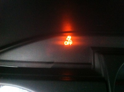

Сегодня МУЛьтом прочитали ошибки : Р0234 Р0107 , U1120 (акпп) и еще сказал было несколько по АБС.
Утром завел - заглох.Снова завел- заглох. Завел - все нормально. (иногда на перекрестке заглохнет)
В выходные три лампы высвечивались (ASC+скольская дорога, затем чек)
Наверное надо менять датчик давления.
Re: загорелась ASC OFF
Добавлено: 12 сен 2012, 22:08
Lebed
BladimLUK писал(а):Сегодня МУЛьтом прочитали ошибки : Р0234 Р0107 , U1120 (акпп) и еще сказал было несколько по АБС.

Потому что -два симптома :
1. загораются лампы ASC+скольская дорога, затем чек.
2. по городу- троит, а иногда глохнет.

P0234 Turbo/Super Charger Overboost Condition
P0107 Низкий уровень выходного сигнала датчика давления воздуха
U1102 ASC/ESP/TL/ABS Active Timeout/Not ejuip
Датчик то сам прочищал?
Трубка с коллектора не соскочила?
Выход с коллектора на датчик чистый?

Снял сегодня трубку(с трудом - прикипела) - она оказалась чистой , а вот вход ели-ели прочистил(эабита сажей) . Заодно поменял топ. фильтр, т.к. пришлось его снимать.
Буду ждать косяков ( три лампы).

Симптомы один в дин были. Как советовал TeddyBearr999 прочистил вход, причем не зубочисткой (боялся что обломиться там), а подобрал по диаметру гвоздь и с трудом протыкал а коллектор. Пятый день езжу по городу , пока ничего. На трассу еще не выезжал. Не хотелось бы попадать на датчик.
Бризгаешь туды вдшкой и проволочкой чистишь.

Сегодня ездил на рыбалку (по трассе 499км+5км бездорожья), тфю-тфю пока все нормально.(прошло десять дней)
Как писал ранее, прочистил вход в коллектор. Датчик не менял. Молю бога, чтоб эти ЛАМПЫ не загорались.
При прочистке, поменял заодно топл. фильтр.

Вот 30 пройдет и напиши, если все чисто и трубка не соскочит, будешь кататься еще долго :)
