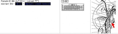

Например, здесь: Там много мест, это я одно просто показал. Будут сложности - пишите, сигнал "P" есть во многих местах, и под рулём, и в центральной консоли, и справа, и даже под капотомTrop писал(а):Всем привет. Тоже заказал себе такую хрень. У меня вопрос: где лучше подсоединяться к проводу положения КПП "Р" и какого он цвета?

А что на этом контакте появляется? Какой сигнал? 12-ти вольтовый?CoolBDW писал(а):Например, здесь:

Именно так: +12в при положении "P"Napic писал(а):А что на этом контакте появляется? Какой сигнал? 12-ти вольтовый?CoolBDW писал(а):Например, здесь:

Судя по отсутствию специальных нотификаций - 12В. Вернее, не так:Napic писал(а):А что на этом контакте появляется? Какой сигнал? 12-ти вольтовый?CoolBDW писал(а):Например, здесь:
Indicates the power supply in the control unit. If no voltage is displayed, this indicates battery positive voltage.
"Индикаций" на схеме нет, т.ч. +12 при ручке в "P"
Я все же попробую к датчику скорости подключиться.
