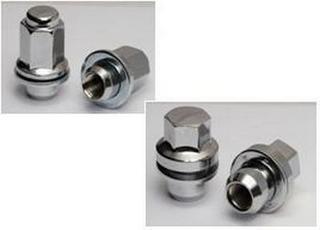

А гайки то всётаки какие, под конус или под пресшайбу? Родные подойдут или нет? Думаю народу интересно :;-):

Конус. Родные не. И родной балонник тоже не. :) По крайней мере, мне такие подобрали.. Гайки в комплекте не шли.

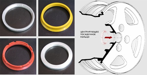

Это гайки с прессшайбой
Немного объясню чем они хуже, чем конусные (особенно для джиперов)
Дело в том что, как правило, джиперы ставят диски немного не по размеру ступици, например: ступица Вашего авто 64.7, а диск вы берёте с ЦО (центральным отверстием) 108. Возникает вопрос, как его поставить ровно по центру? В этом случае нас бы спасли как раз гайки под конус, при затяжке, они автоматически центруют диск, в случае с гайками под прессшайбу такого не происходит и единственный способ от центровать диск, это ставить переходник от большего размера ступици на меньший.
Они бывают как пластиковые так и металлические. Представляют собой кольцо, которое одевается на вашу маленькую ступицу, затем ставится диск с большим ЦО. Либо наоборот, сначало на диск, затем диск на ступицу.
Как то так.

По вашей ссылке нет дисков со ступицей 67,1

Я и не говорил что есть. С нестандартным вылетом, как правило, идут с универсальным (самым большим) ступичным отверстием 108-110, Для центровки применяются гайки под конус(в любом крупном магазине типа "Русь" - от 150р). Если Вы будите брать штамповку с отверстием 67.1, то и вылет будет 38.
