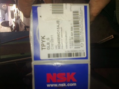

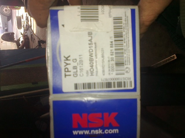

Мицу либеро подшипник передний один в один с мини 58 . Размер 74х 40х 36 .
