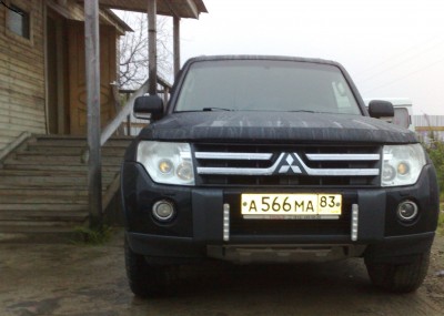

Как вам такое расположение ДХО

юрок писал(а):Как вам такое расположение ДХО
По ГОСТу не подходит. Расстояние от бока автомобиля до ХДО должно быть не более 40 см.
У 4-го паджеро 40 см это примерно стык фары и решетки радиатора.

Да, я этот пункт пропустил. Это был пробный вариант.
