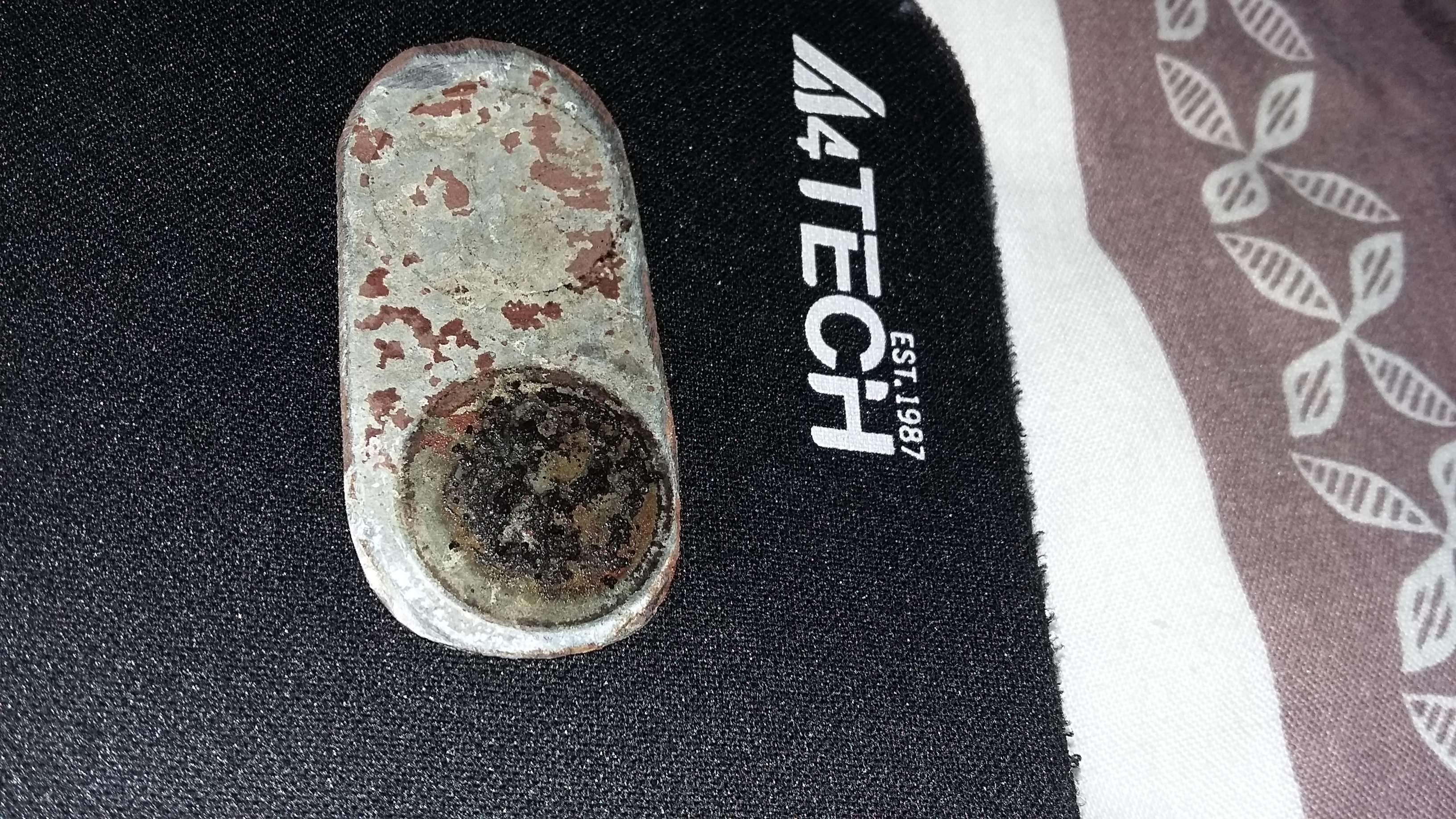

Добрый вечер.
Смотрю копья давно не ломали.
Начитавшись про клапан ЕРГ, где то в августе заглушил и свой. Причём капитально.
Машина на газу, после заглушки проехала тысяч 10. При этом спалено пару баков бензина, а остальное время газ. При чем, не только на заводку двигателя, но и для езды. То там пол бака, то там чверть. ::-[:
Сегодня решил снять заглушку, опять же начитавшись тех же страниц форума :*WALL*:

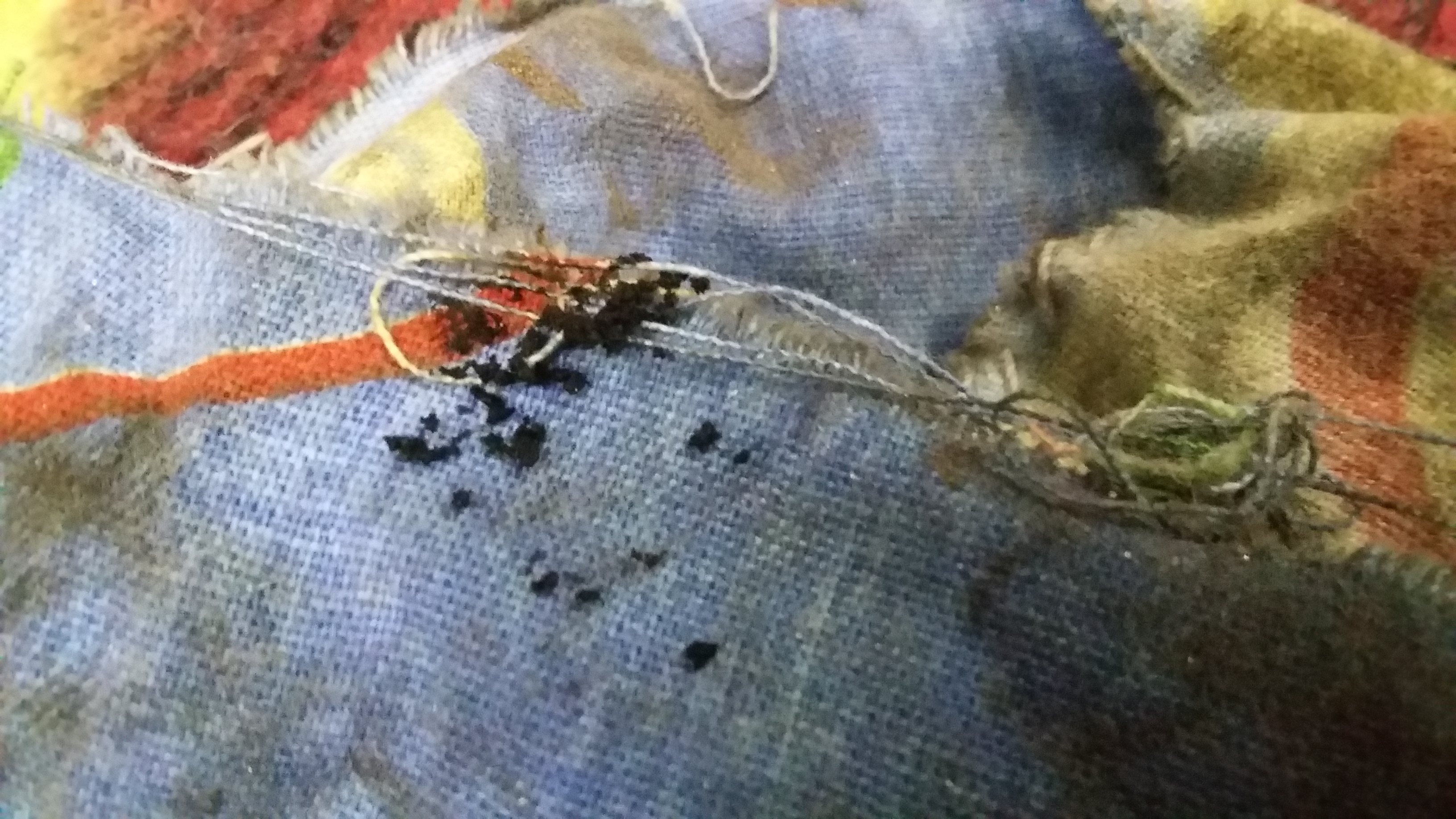

И вот что увидел:
А это то, что счистилось с пластинки, вкрапления не стерлись- они твёрдой структуры:

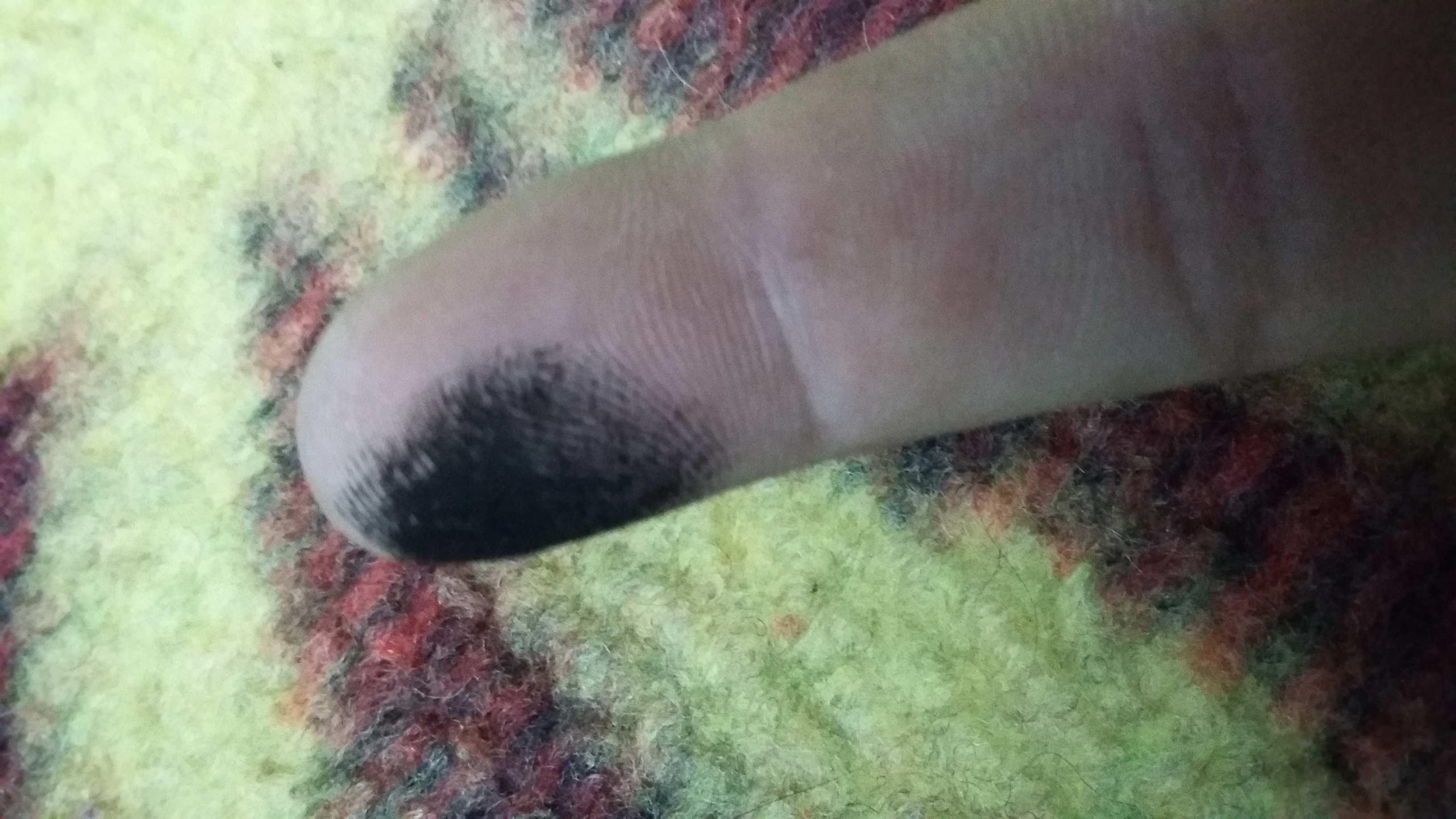

При этом "лизнул" ::-P: выхлопную трубу:
Всё восстановлено на место и желание снимать отпало. Делаем выводы сами ! :*BRAVO*:
