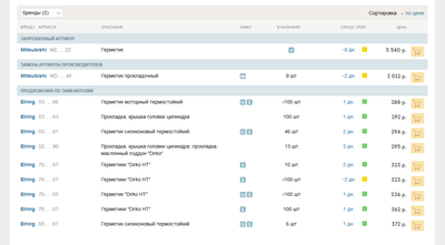

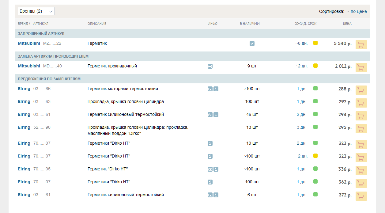

Четвертый день изучаю это дело,но чем больше читаю,тем больше путаницы.Просто ведь многие делали эту процедуру и использовали определенные материалы и вот чтобы не выискивать из разных постов по чуть в одну тему все воткнуть бы.За наколку спасибо.
Смотри на скан от Экзиста. По замене фильтра в АКПП. Сабель много наломано. Ленивые/экономные не меняют))))

Это не тот узел чтоб экономить,заказ сделан,ждем.
