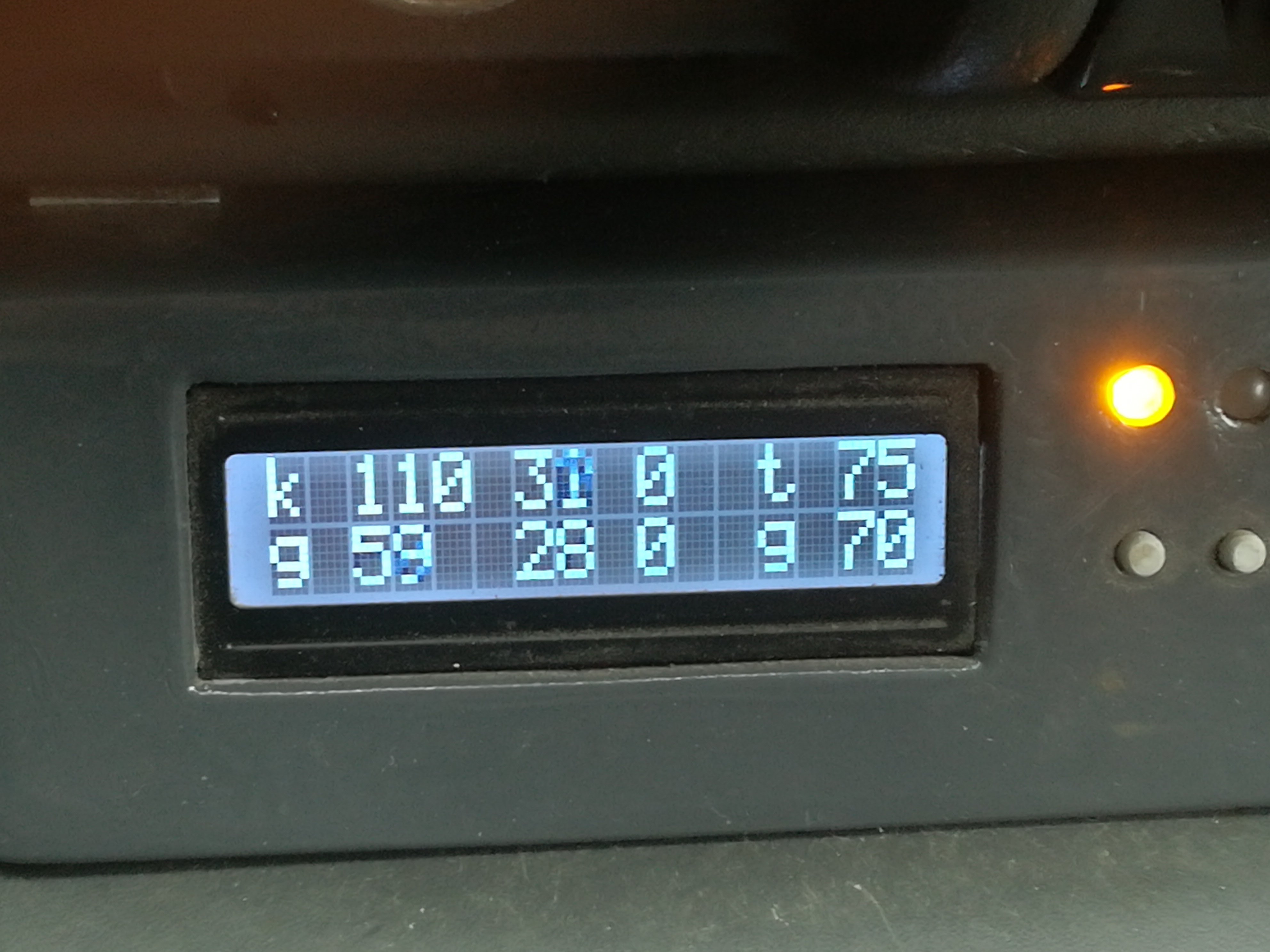

Это фото экрана макетного блока управления газовым клапаном с реализованной функцией кикдауг

Видео двух годичной давности, в нём нет ещё функции зависимости положения рычага подачи топлива и оборотов двигателя. Но на нём видно как увеличиваются обороты в момент подачи газа.https://youtu.be/Wj1APQOu3fI

Если уж что то внедрять, то стоило бы наверное проверить на газоанализаторе что получаешь на выходе.
Наверное стоит сделать замеры на стенде. С и Без данного "девайса".
Пока кроме моргающих диодов, и непонятных цифр, ничего не увидел.
