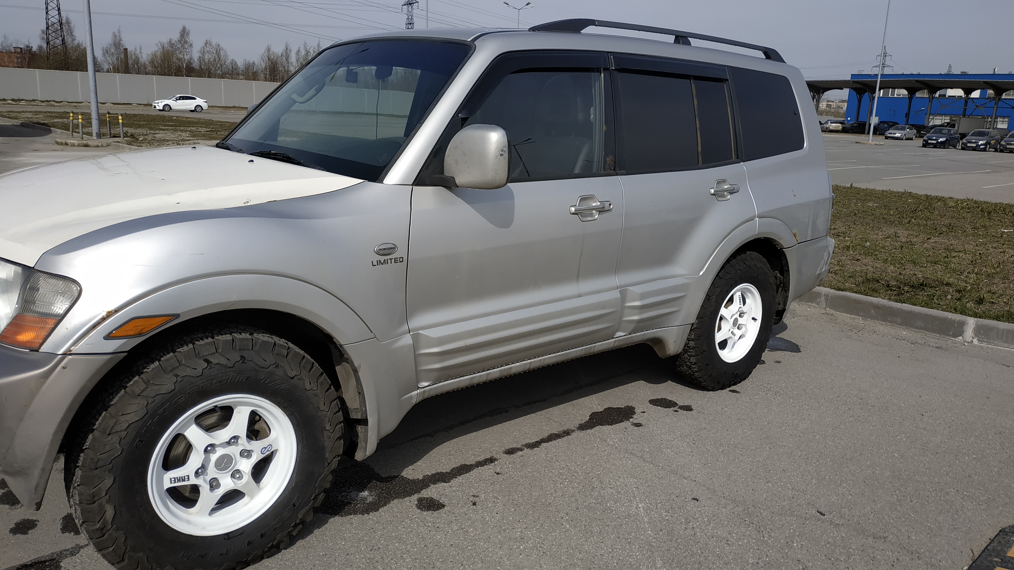

Встало, но зазор минимальный .
Снуперу и Ромке- большое спасибо! :*HI*:
...жду донора проставок на заднюю ось... :;-):
Хотя, разности в колее пока не заметил.

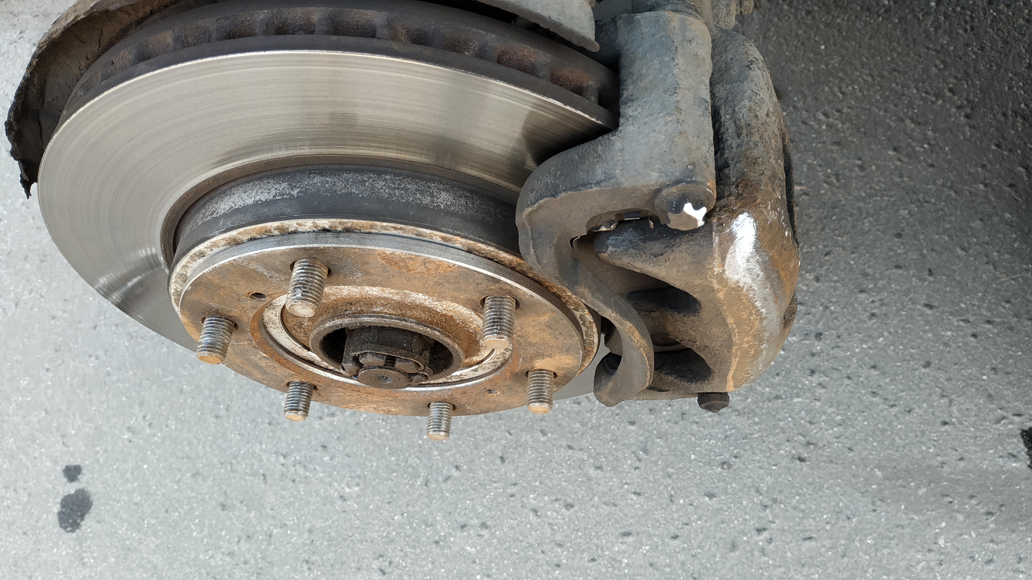

О :=-O: а чой-то у тебя за болт-звёздочкой сверху в скобу суппорта вкручен (тот который запилен) Тамже ничо быть не должно, или дырку сверлили чтоб закисший палец выбить и потом заглушили болтом первым попавшимся? А так ты только ржавчинку по фотке счистил, а не сточил, там ещё с сантиметр наверное можно сточить ::-D:
У меня старый спортовский-1 диск не вставал-упирался в серп скобы, её я и точил, еслиб поставил проставки хотяб на 5 мм такие как у тебя, думаю и без подтачивания всталбы.

Если закрутить родную гайку на шпильку без диска, то будет видно, что она на всю длину не насаживается, как видно на фото с проставкой, витки с ржавчиной.
ГАНС, звёздочка стояла с момента покупки, скорее всего так и было, как ты описал))
Да я особо не точил, это с первой примерки я суппорт напильником почесал. "Что-то очкую я сразу суппорта пилить!))" Мне же не интересно просто так, взять и сделать. :*YES*:

Вот одел ты диск на свой бутерброд, гайка стала закручиваться на 6 витков меньше, это если привалочня плоскость нового диска не толще родного, а если толще? на сколько витков гайка накрутится на шпильку? если менее 12мм я бы не стал катать такую конструкцию. Парни выше пр-но писали спилить суппорт максимально.

мах578 писал(а): 20 апр 2019, 22:27 Вот одел ты диск на свой бутерброд, гайка стала закручиваться на 6 витков меньше, это если привалочня плоскость нового диска не толще родного, а если толще? на сколько витков гайка накрутится на шпильку?
Да примерно какраз на 6-8 миллиметров родная гайка до конца на шпильку и не накручивается :;-): можешь померить сняв диск и накрутив гайку до упора, она примерно на толщину его проставки и не дойдёт до ступицы ::-X:
