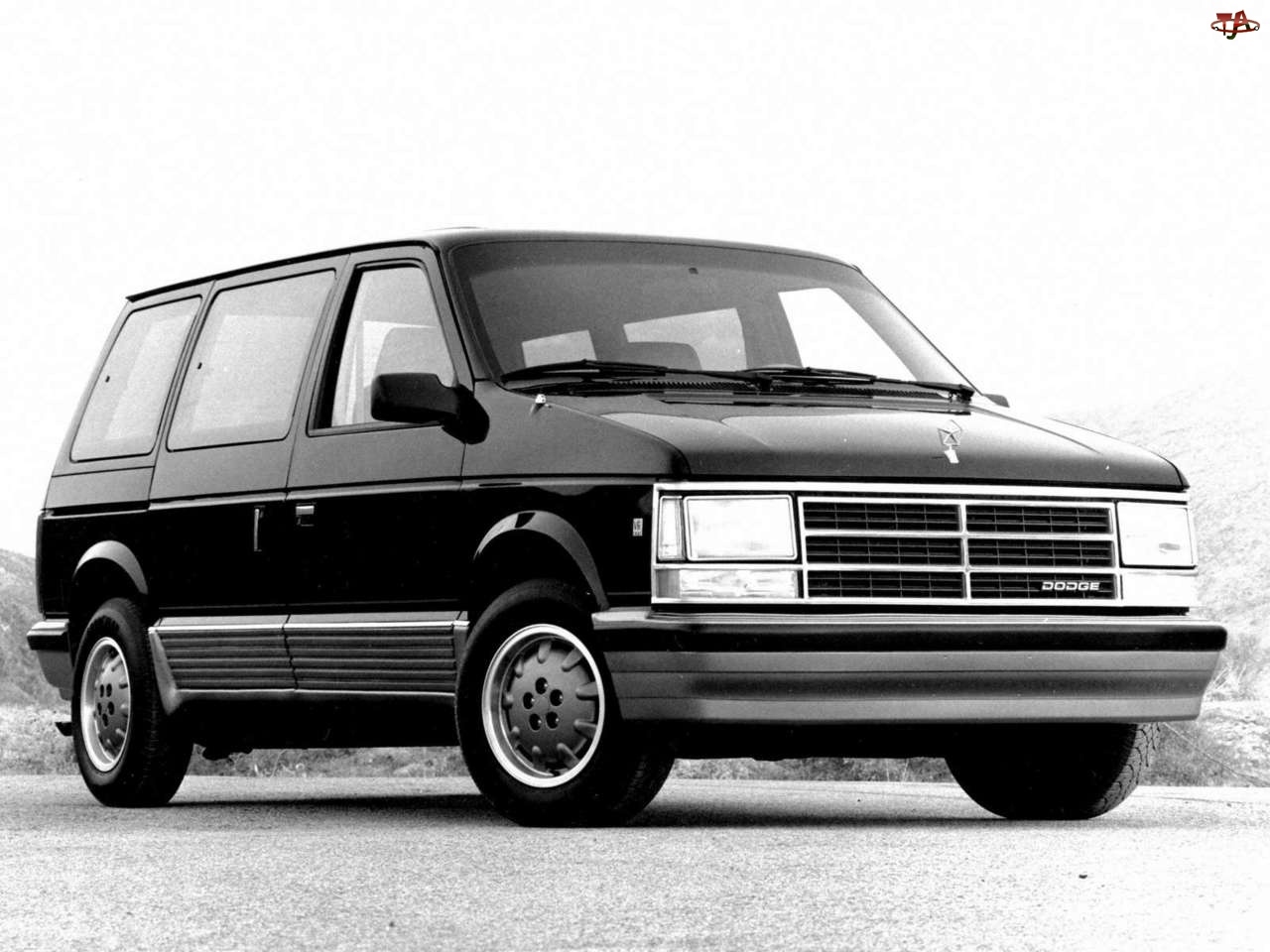

День добрый!!!
Подскажите пожалуйста есть у вас опыт линзования фар на Додж Караван 1988г.в.? Заранее благодарен за ответ, желательно с подробным описанием внедрения.
