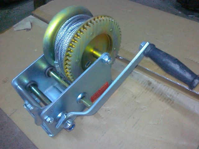

Задался вопросом: Накой там эта цепь? Может заменить ее тросом на 8-10 мм и забыть про закусывание?

я так понимаю, что такой механизм выбран для минимизации места. Если заменить часть для намотки троса, то его просто деть не будет куда в таком объеме. Цепь не наматывается на барабан, а проходит мимо него. С тросом так не получится. Любое прослабление намотки (если использовать просто пару витков) приведет к его проскальзыванию.

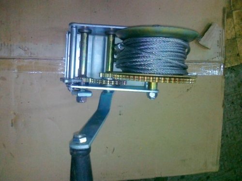

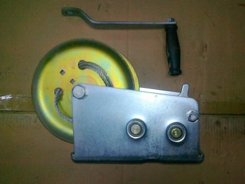

SknUA писал(а):да все это хорошо... трос куда наматывать?!?!?
На (измененный, после колхоза корпуса штатной лебедки) барабан.
Трудозатраты на такой колхоз равноценны замене лебедки на лебедку иной конструкции (без цепи и без необходимости выкладывания вещей из багажника).
Лебедка ручная шестеренчатая LRSH 1
http://www.balkankran.ru/catalog/lebedk ... rsh-1.html
http://uralgidroservis.ru/podemnotransp ... 5do1tonny/

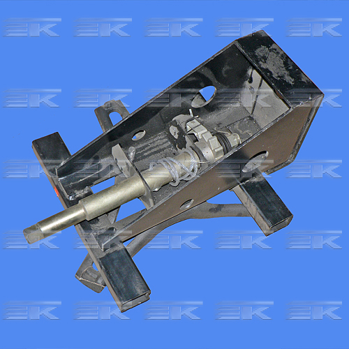

SknUA писал(а):еще раз повторюсь: РАЗМЕРЫ!!! Нельзя впихнуть невпихуемое.... Или все лихо переделывать (ставили даже электрические). Там места не так много. Фактически тот черный ящичек занимает все отведенное место. Дальше - резать раму... Вы готовы?
Раму готов только шить..белыми нитками. Если барабан лебедки расположить горизонтально, потребуется дополнительный ролик для троса. При таком расположении места может хватить.
Как еще один вариант: Лебедка ЗИЛ-131 держателя запасного колеса, Держатель запасного колеса ЗИЛ-5301
Держатель запасного колеса ЗИЛ-5301 (2006).png (44.01 КБ) 2427 просмотров
