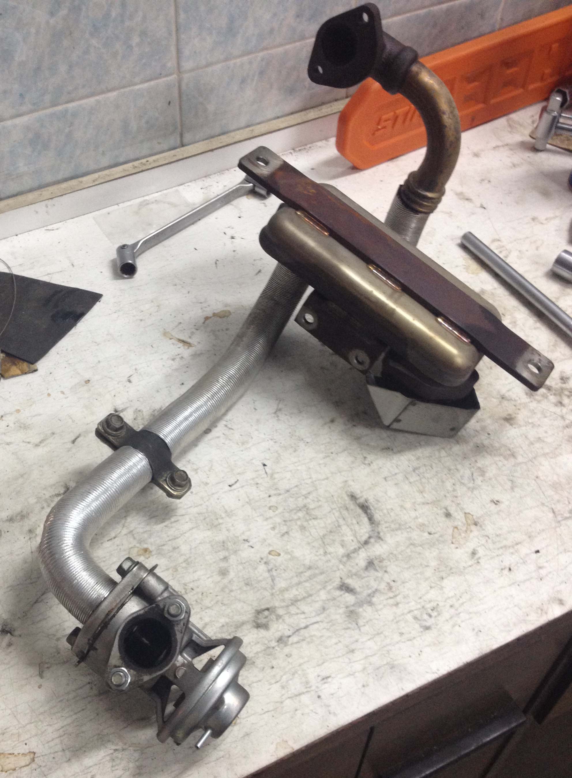

Снял сегодня свой клапан EGR из интереса и чтобы почистить.
Выглядит полностью рабочим. Шток с иглой хорошо ходит, кокса не там много оказалось, отковырял.
Но вот вопрос - затыкает перепускное отверстие он НЕ идеально. Наливаем в одну половинку очистителя карбюратора, слегка наклоняем - и через 3-4 секунды жидкость перетекает во вторую половинку.
Так не должно быть? Клапан сносился? Или тут полная герметизация особой роли не играет.
Но с другой стороны вакуум во впуске значит будет хреновый... :*SCRATCH*:

Обязательно полная герметизация, с той стороны ещё и выхлопные газы давят)))

Vitaliy666 писал(а):Обязательно полная герметизация, с той стороны ещё и выхлопные газы давят)))
вот я тоже так подумал...
пипец ему значит.
эх, совсем небюджетная штуковина ::-(:

Ну притереть то седло с клапаном завсегда можно

вопрос, как его еще разобрать и возможно ли этого вообще.
да и думается мне, что он уже просто не прижимает иглу как надо.
если в его трубочку воздух не высасывать, а надувать, то утечка сокращается.
а может он регулируется как-то? может иголка выкручивается? никто не озадачивался?
