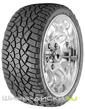

А кто подскажет про эту резину Cooper Zeon LTZ 265/70/R17 ,по отзывам хвалят в инете.Хочеться услышать личный опыт с форума.До этого была Toyo Open Country A/T (OPAT) 265/60/R18,не впечатлила.
