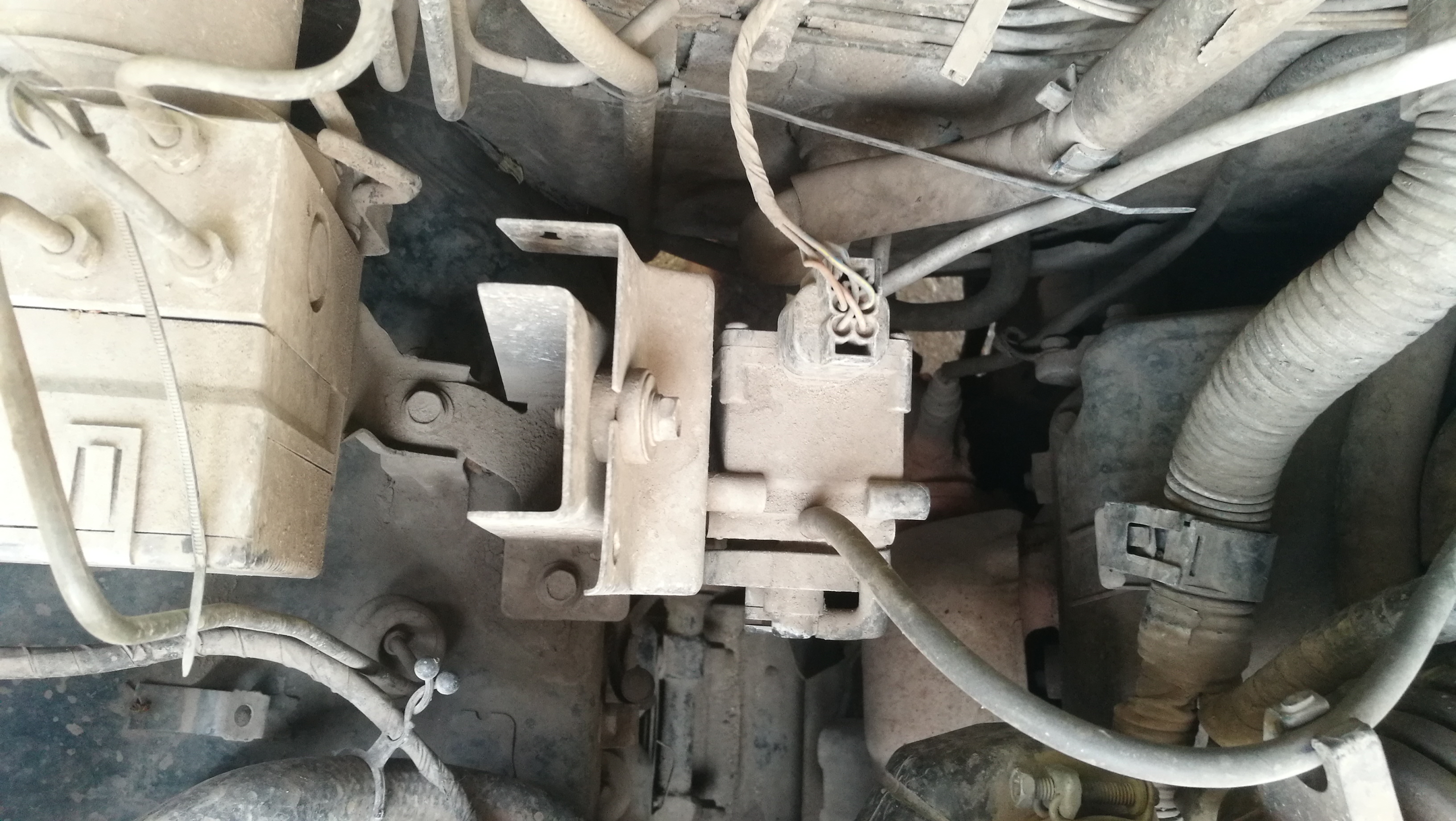

Значит где то все таки что то не то у меня. А можете сфоткать в подкапотном круизные детали , там собственно насос и заслонка по идее, может у меня не хватает чего нибудь

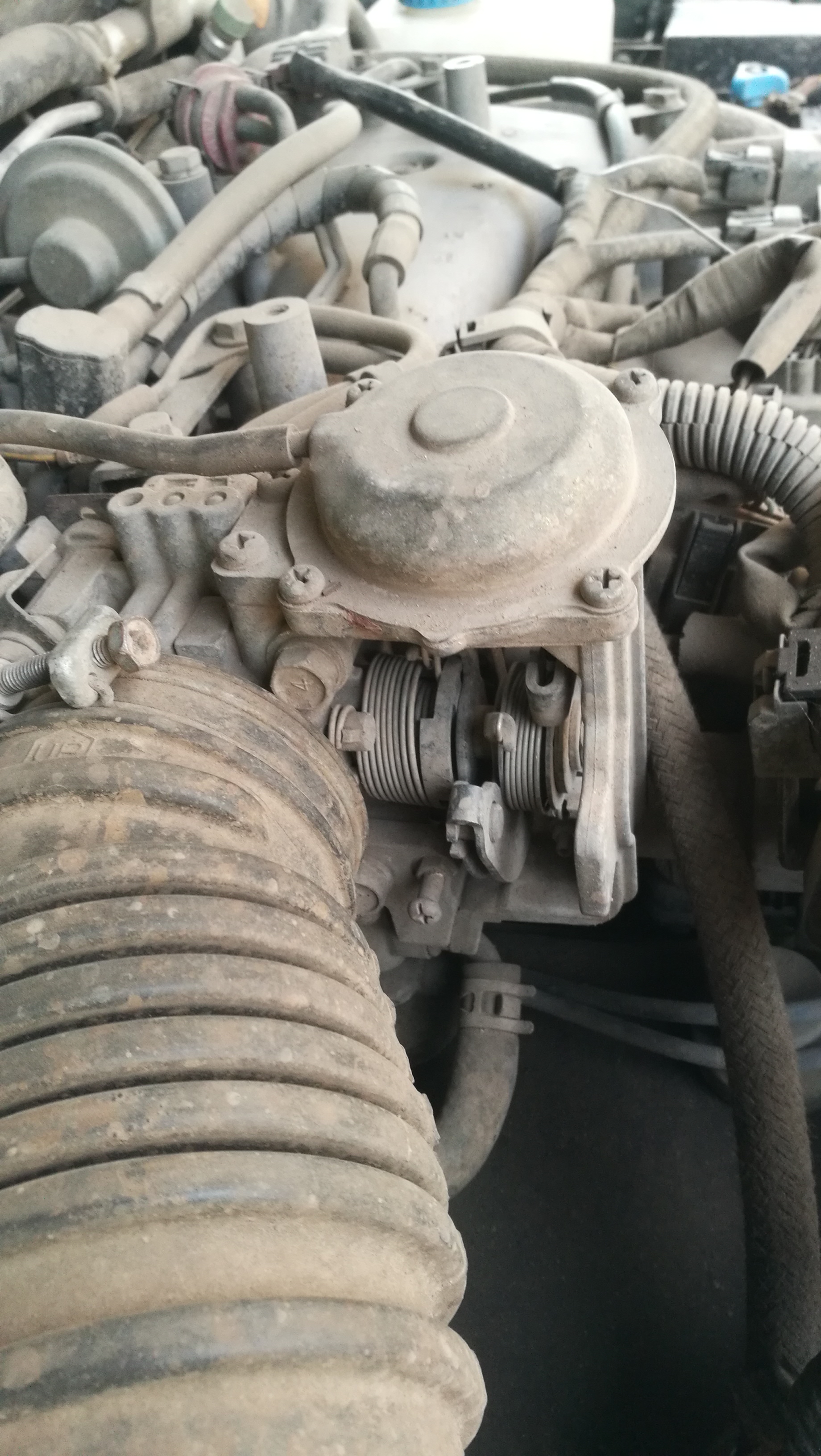

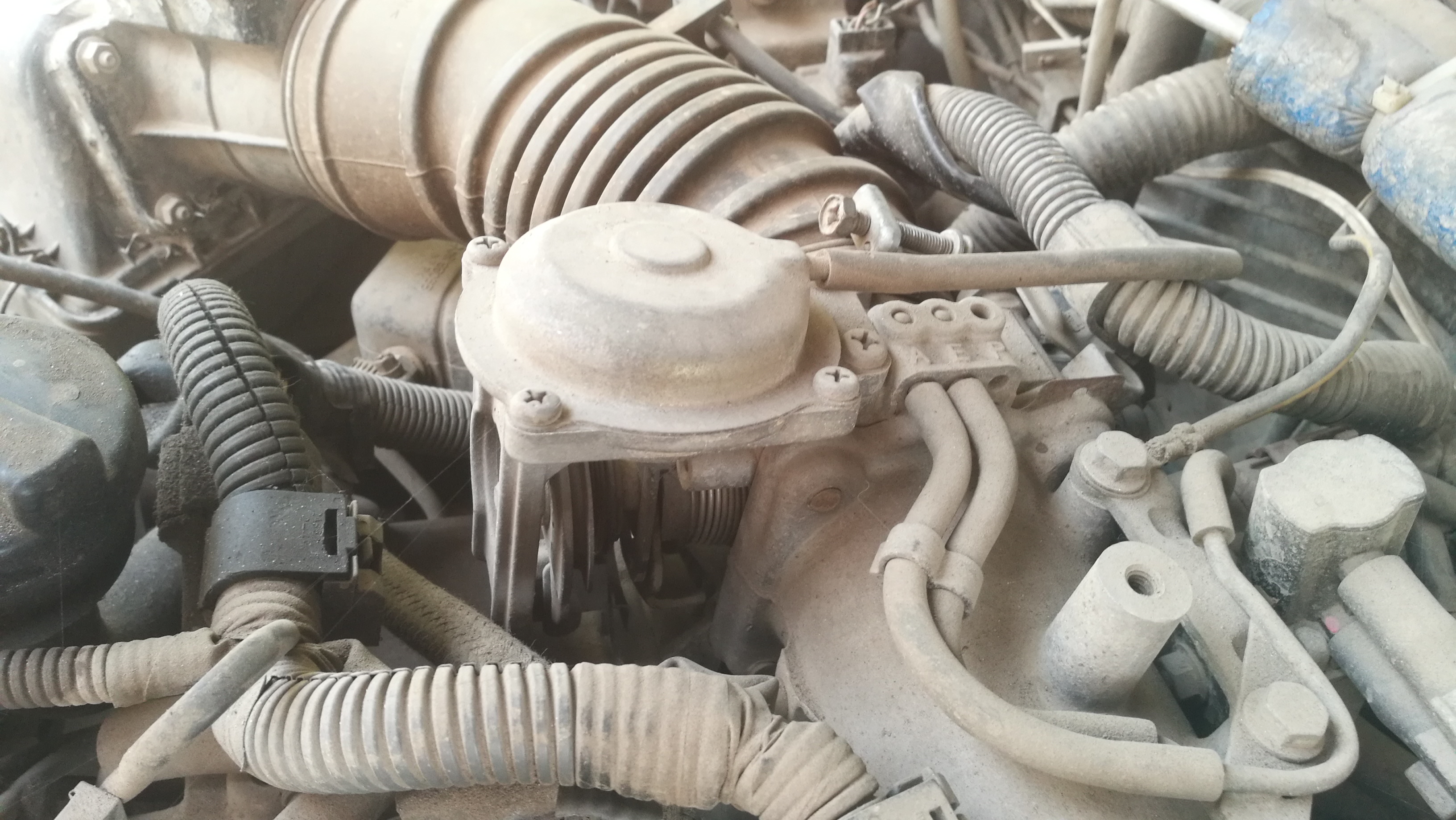

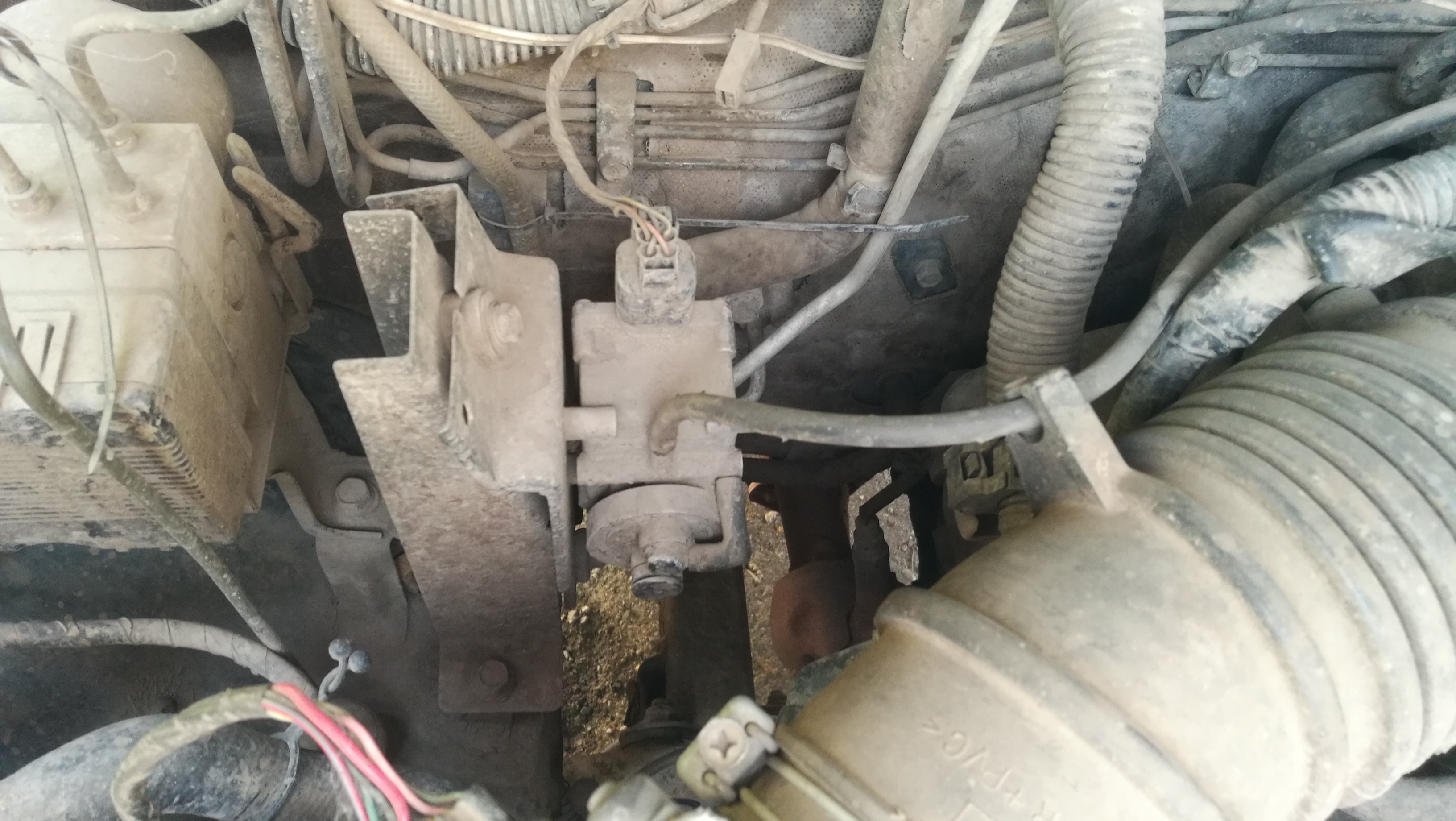

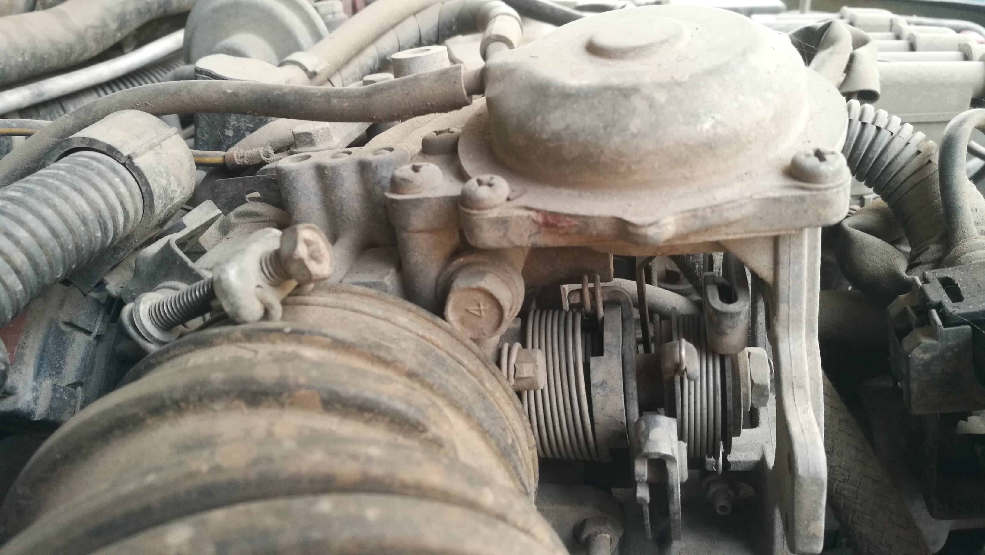

Не работает круиз контроль
Да, конечно. Я подозреваю что у меня насос не тот. Я брал от монтеры 98г. Надо фото заслонки и насоса , на сколько я знаю больше там ничего нет.
Олег....
- Сообщения: 1711
- Откуда: Таганрог
- Благодарил (а): 69 раз
- Поблагодарили: 86 раз
Ну вот как-то так...
al-al
- Сообщения: 395
- Зарегистрирован: 02 янв 2013, 12:47
- Двигатель:: 6G72 бензин 24v
- Мой автомобиль(и):: МПС 1 2006г
- Откуда: Волгоград
- Откуда: Волгоград
- Благодарил (а): 37 раз
Да, все то же самое, кроме того, что насосная фишка у меня с проводами, скорее всего насос не подходит, к моему еще приблуда была которая тросик тянула. Старого образца видимо у меня насос. А там хз, попробую насос взять такой как у тебя.Спасибо.
al-al
- Сообщения: 395
- Откуда: Волгоград
- Откуда: Волгоград
Вопрос решился заменой насоса. На спорт идут только от спортов.От простых паджер и монтер не идет.

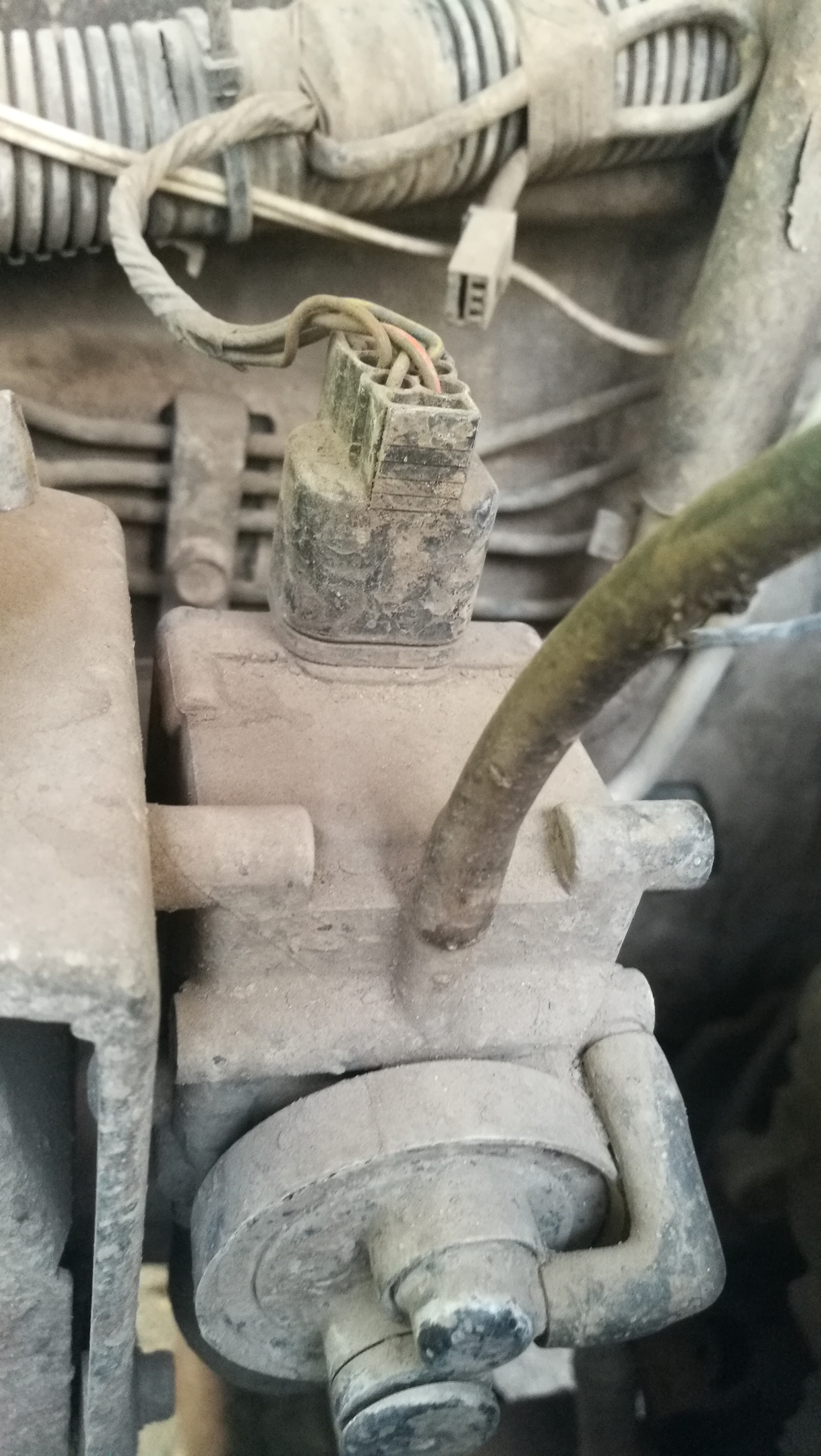

Ап темы. У знакомого не работает круиз. Вакуумный. Но у него даже лампочка не загорается на панели приборов. Куда копать? Ошибки 15,22,23.
- volgstal
- Сообщения: 1254
- Зарегистрирован: 02 ноя 2005, 16:22
- Мой автомобиль(и):: Mitsibishi Montero Sport
- Откуда: Волгоград
- Поблагодарили: 17 раз
Кстати, кто нибудь может подсказать номер этой трубки для заказа?
MITSUBISHI MONTERO SPORT, LS,3.0/6G72, АКПП, ABS, 2001 г. VIN JA4MT21H61P059419
brus
В природе не существует. Митсу предлагает только блок в сборе.
Себе заколхозил шлангом
