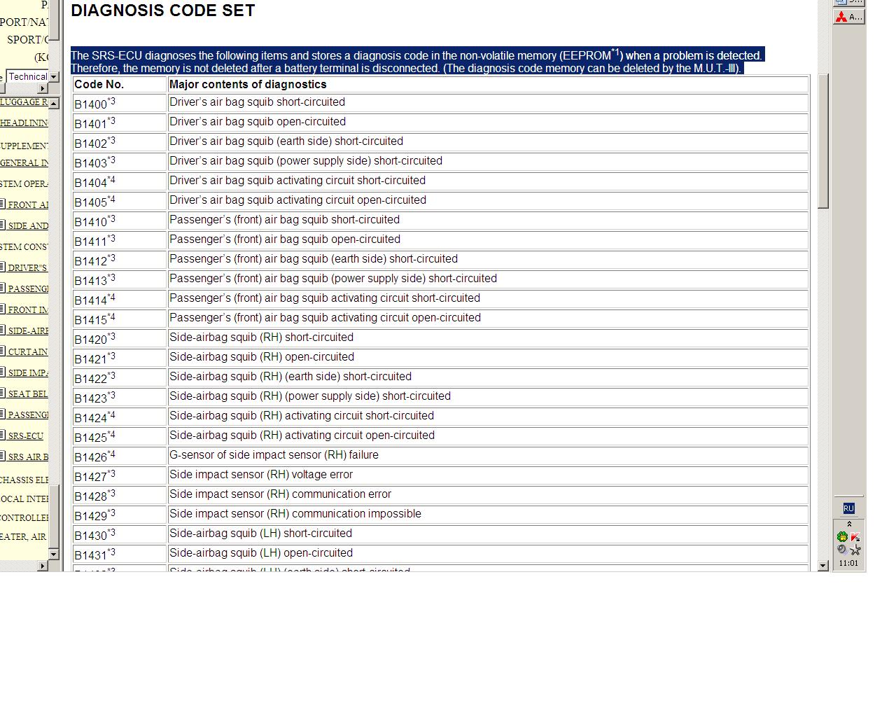

Итак машина сдана ОД, который раз - не знаю, сбился. Приехал блок СРС, если что то не так - следующий раз наверное уже приедет новая машина))))
По результатам обязательно отпишусь!
Я решил систематизировать знания по данной больной теме, выковырял из 6 страниц свидетельства устранивших проблему коллег, информации на самом деле не много, всего вроде как 3 решенных вопроса и случая. Остальные не отписались
sanich
Ошибка загорается потому, что основной блок не "видит" пиропатрон преднатяжителя ремня. После 6 заезда по этой проблеме в сервис и замены блока преднатяжителя, которая ничего не дала, сервисмены грешили уже на основной блок SRC. Что заменённый блок преднатяжителя тоже не исправен- маловероятно, поэтому чтобы это исключить, а заодно и шлейф к нему- я и предложил подключить на основной блок SRC обманку (сопротивление 3 Ома- аналог пиропатрона). После этого проехал больше 3 тыс км.- лампа не горит, хотя раньше загоралась буквально в этот же день. Получается надо менять всю косу SRC, а это разборка всей обшивки. Уже столько времени потраченно, что не тянет. Скорее всего буду ездить так, ну не сработает преднатяжитель, если не дай Бог что, зато вся система рабочая. Достало уже.
avk_soft
1 пост
Забрал авто у ОД.
Проблему исправили.
Со слов ОД проблема заключалась в разьеме подключения преднатяжителя ремня безопасности.
2 пост
В результате четвертого обращения к ОД заменили блок управления пиропатроном преднатяжителя ремня безопасности.
Со слов ОД именно он давал ошибку на бортовой комп и загоралась лампочка.
В первые два обращения ОД просто сбрасывал код ошибки на компе, надеясь что само пройдет
ALEX S
Значится так...Что Было у меня,еду ничего не предвещает,загорелась... Звонок дилеру,приезжайте всё исправим.Помимо разъёма преднатяжителя ремня как и у многих,ещё один незащёлкнутый разъёмчик нашли(двое суток сливались в саити диагносты с моим Жориком),НО НАШЛИ!!!.С правой стороны под торпедой,за бардачком,провод который идёт на пассажирскую подушку незащёлкнут на стопор он и явился причиной.Внедрили,защёлкнули,стёрли ошибку... И стало мне счастье.
Iserman
недавно загонял к дилеру, сделали за 5 часов. оказалось что не до конца был вставлен разъем в блок управления подушками.
PS - 27.9 у меня полностью заменили блок управления СРС, пока о результатах не пишу, нет смысла, только забрал автомобиль. Хотя бы через неделю.
sanich
avk_soft
1 пост
Забрал авто у ОД.
Проблему исправили.
2 пост
ALEX S
Iserman

У меня тоже загорелась ни с чего при 14600. Дожил до ТО. "проведена прверка разъема и его перещелкивание (ошибка В1441)". Но просили посматривать... типа есть такая болезнь у НМПС.

Приветствую.Я похоже очередной страдалец...
Загорелась проклятая лампа,приехал в в Рольф-центр,тоже начали разговор про разъем и все такое,но!
как только загорелась лампа что-то случилось и с настройками доп.функций - легкое нажатие на рычаг поворотника,мигает поворотник 1 раз(раньше 3),бразгаешь воду на стекло - не двигаются дворники,только после второго нажатию начинают движение(раньше было с первого раза) ну и зуммер перестал работать не пристегнутого водителя. С зумером вообще шоу было - мне дали понять ,что у меня в голове шумы,мол нету на этих машинах этого зумера,не предусмотрен...ну как же не был,когда был до появления ошибки сто пудов(я в апреле купил ,а ошибка в сентябре выскочила)....Пришел инженер главный со схемой - вот говорит,смотрите схему - видите,нету по схеме провода,который к замку ремня Вашего подходит,значит и не могло ничего звенеть - У меня Я Сам Дурак..ь шумы в голове!!!Все слышали ,что зумер ремня при движении работал и жена и сын,а мне специалсит подсказывет...к дохтуру мне ,мол надо...Напишите плиз,у кого после сброса ошибок как работают возможности(настраиваемые компом у дилера) дополнительные функции,о который я писал,очень интересно узнать...
Вот что узнал из форума с новых L200 - http://base.gdr.ru/subdmn/base/faql200n ... 00438.html
Продолжаю ездить с погасшим "беременным мужиком" и жду отзывы...

Вычитал, что при самодиагностике неисправность в SRS отключением клеммы АКБ не гасится....

Без сканера никак
