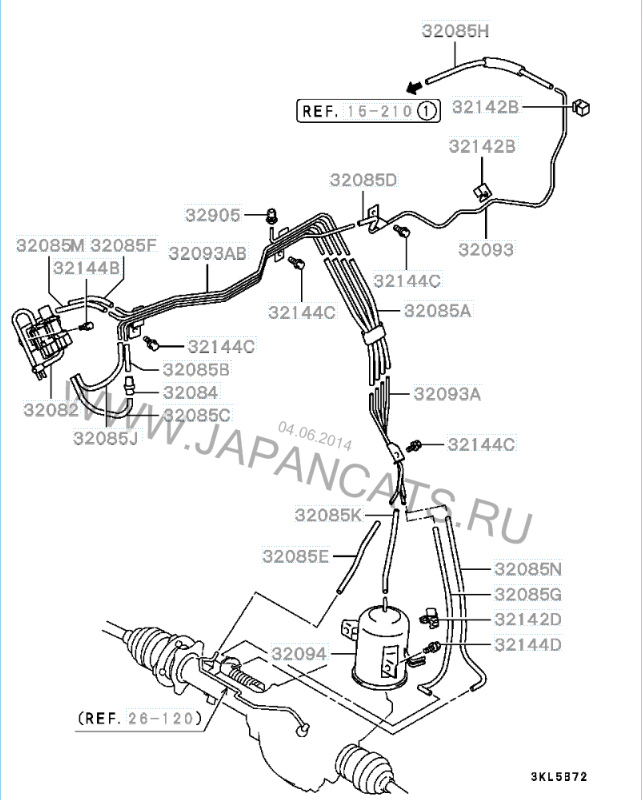

К.И.С. Посмотри-ка на целостность вакуумных трубочек на передок. А лампочка раздатки мигает?

Около воздушного фильтра увидишь пару клапанов а от них шланчики и трубочки, вот их и смотри,

Хорошо гляну.их лучше с заведенным двигателем смотреть, свистеть будут или как? можете поподробнее рассказать ребят?но по мне так стучит где то у колеса левого вроде.из машины конечно сложно определять...

за картинку спасибо!думаю разберусь что куда и как))вот только как именно и на что обращать внимание?

Конечно на заведёной (откуда вакууму то взяться на заглушенной) и пыльничек скинь с привода и посмотри как ходит шток
