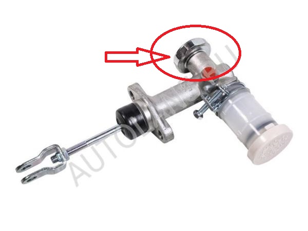

Re: Регулировка сцепления: куда крутить?
Ребят, кто в курсе, "грибок" зачем нужен?
Что у него внутри?
Что у него внутри?
"Демпфер". Он не даёт жёстко бросить сцепление.Nickolas писал(а):Ребят, кто в курсе, "грибок" зачем нужен?
Что у него внутри?
А если без него, то чего будет?
За 10 лет на МКПП ни разу его не встречал, только на спорте.
Они лет 10 уже как везде!Nickolas писал(а):А если без него, то чего будет?
Без него на Спорте = ничего не будет. У мну сейчас неоригинал без демпфера, разницы практически никакой. Сцепа чуть шустрее схватывает, только и всего.
¨Сцепа чуть шустрее схватывает, только и всего.¨
Хммм... Может снять?
А в педаль не бьет? Может, вибрации какие нездровые где появились?
Чего он тогда там такого демпфирует, если нет ничего? Зачем он тогда там стоит?
Всем привет ! проблема в следующем недавно поменял сцепление диск и корзина экседи выжимной NTN . тычячу проехал все было отлично. потом начал перепускать главный выжимной раза с 3-4 накачивал . разобрал старый стенки были в раковинах покупать рем коплект смысла нет купил новый TRW . поставил прокачал вроде все норм сцепление заработало но появился непонятный хруст .этот хруст прямо чувствуется на ноге да и пассажир его слышит причем не на заведной машине и на холостых оборотах этого хруста нет . появляется на оборотах когда жмеш педаль .даже на нейтралки даешь обороты и делаешь выжим идет хруст . старый цилиндр был вот с таким грибком ка на фото
новый без него но на штоке есть бочка какая то . думал эта бочка хрустит поставил шток с вилкой крепления от старого еще больше стало хрустеть . ни кто с таким не сталкивался ? или надо цилиндр с грибком было брать он что гасит ?
