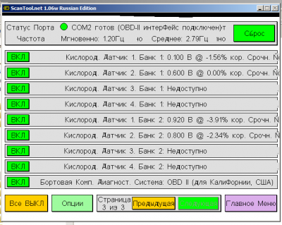

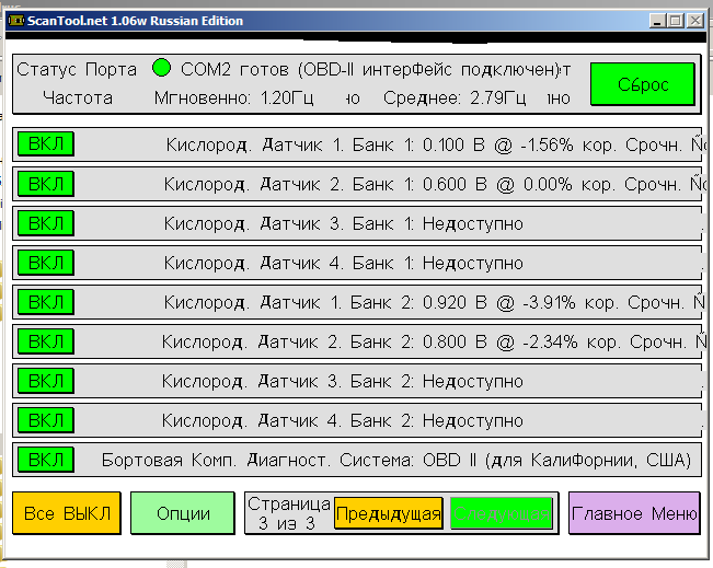

Вот только сегодня наконец заставил себя вернуться к вопросу - и что такое с машиной.
Продолжают гореть 0431 и 0421
Продолжает иногда дергать. При этом регулярности так и нет. Может и 50 км не дергать, а иной раз каждую минуту. Обороты при этом очень сильно проваливаются. Сегодня по серпантину в горку за камазом уперся, обороты были меньше 1000 и заглох, причем дважды.
Воткнул сканер, как тут и советовали. ЕДинственное - кривоватая программа (или перевод)
Завтра попробую ScanMaster-ELM
Но вот что показала сегодня программулька я ничего в этом не понимаю, сижу вот в деревне Пшада под Геленджиком, копаю котлован однако.
Хотелось бы понять, по возвращению домой к чему готовиться.
Так что если для кого эти цифры что-то говорят, буду признателен.
В динамике цифры менялись от 0,100 до 0,900 на обоих банках и датчиках. Системы не обнаружил...

Konstantin.La
- Сообщения: 548
- Зарегистрирован: 12 июл 2012, 07:28
- Мой автомобиль(и):: Mitsubishi Montero 2000
- Откуда: Пермь
- Благодарил (а): 25 раз
- Поблагодарили: 12 раз
Re: Менять ли катализаторы?
У меня ошибки ушли после замены лямбды со сгоревшим нагревом. Могу тебе предложить проверить правильно-ли подключены лямбды. Ещё через программу можно посмотреть на графики, похожи ли они на синусоиды.
Zergboy
ну, если лямбды до этого не дурили, то с чего они должны неправильно быть подключены?
А какую программу посоветуете? Как использовать OBD Gauge я че-то не пойму. У меня ни палма ни покет-пс нету, а для пк он только графики выдает от присоединенных девайсов.
