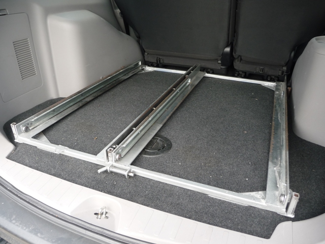

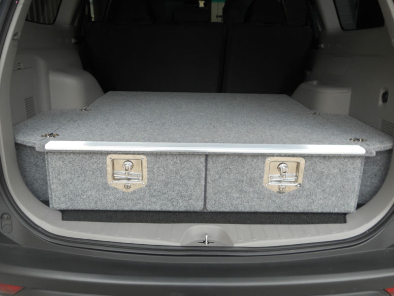

Фальш пол для плоских канистр вижу примерно таким.

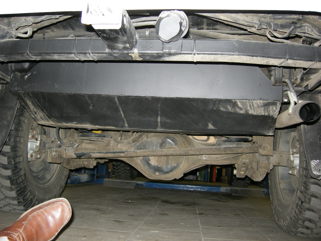

Мне, конечно, эта тема малоинтересна :;-): , но подписался на неё очень давно, может быть еще и до установки доп. бака.
Так вот, заправлялся я в свое время 20 литровыми канистрами через воронку.
Диз. топливо маленько тяжелее бензина, и после лифтовки мне заливная горловина почти по грудь (рост 180).
Удовольствие еще то, а сейчас такие проблемы со спиной, что и думать в эту сторону боюсь.
В принципе, коллегам установившим калитку и перенесшим на неё запаску, нет никаких проблем на место запаски интегрировать дополнительный бак.
Он и по конструкции проще и в изготовлении легче.

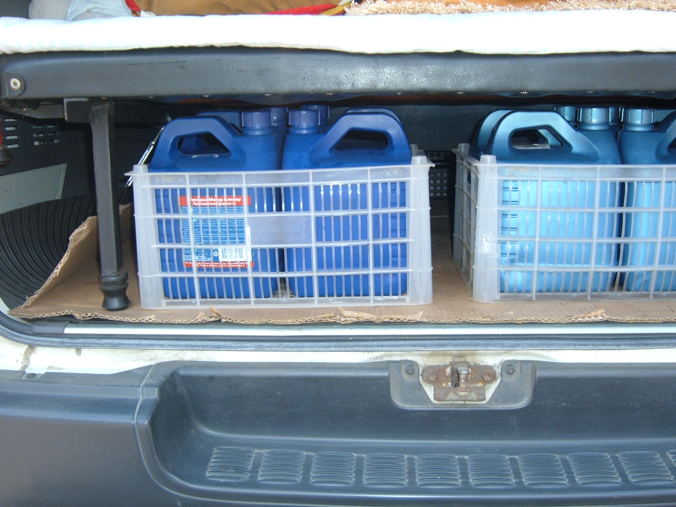

Та же проблема со спиной, и уже давно, так что канистры 20л, в дорогу, уж и не помню, брал ли когда вообще. А вот маленькие, по 4,5л, пластиковые, в коробках, с дополнительными резиновыми уплотнительными кольцами в пробках, из масло стойкой резины - вожу постоянно, если конечно не напрягает наличие пустой тары, после заправки, на обратном пути. А так, на дальняк, к примеру в Приморье, летом - Д/Т беру, исключительно в 1,5л бутылках уложенных в картонные коробки. Нонешней осенью ездил, нижний ряд багажника, плотненько вместил 11 коробок, по 18л в каждой = 198л. На коробки сверху картон, от какого то наверное холодильника - получилась ровная платформа, для всякого разного. Коробки, по мере заправки, а она, в одну сторону, была всего одна, на 600км, выбрасывались, освобождая место в салоне, для прочего, обратного груза. Ещё, как обычно, много топлива домой, обратно привёз, почитай полный бак - всегда перестраховываюсь. И так, езжу, сколько себя помню, уж больше 20 лет это точно.
Пластиковые бутылки, и канистры с доп уплотнением - герметичны, и в машине никогда не воняет топливом, если конечно самому не пролить.
Маленькие канистры, хороши в сравнении с бутылками тем, что горлышко у них шире, бойчей заправка идёт, а ещё, если зима - топливо в них можно бодяжить заранее, со всякой антдипрессорной химией, а в этом деле, большую роль играет качество взбулькивания (перемешивания) компонентов. С собой на Хабаровск, обычно беру 8 канистр, в двух пластиковых ящиках, по 17,5л в каждом - в аккурат на дорогу в один конец.
Других, более удобных вариантов, возить топливо с собой, на дальняк, пока не обнаружил.
Доп бак, как то не очень приемлю. Это как двойное седло на лошадь - подвезёшь может кого то в нём, раз в год, а таскать придётся постоянно...
