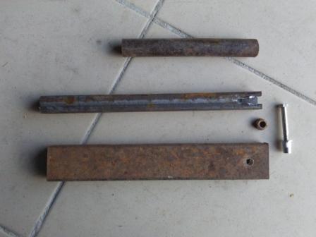

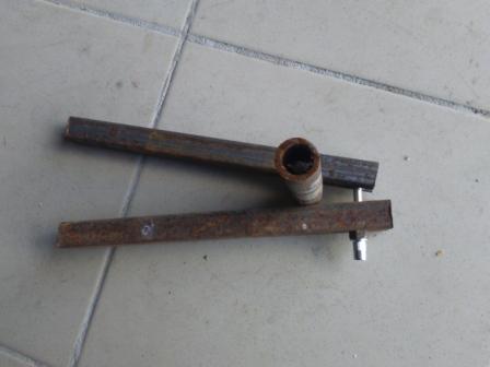

У кого нет инструмента - делается за 5 минут из обрезков: в одной трубе отверстие, в другой прорезь болгаркой для болта, круглая труба для создания рычага (ставить ближе к болту).К.Резник писал(а): Ну у меня на производстве был нужный инструмент, с ним всё-таки проще
