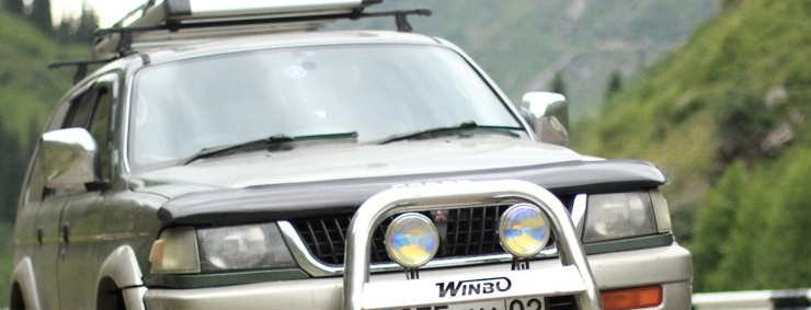

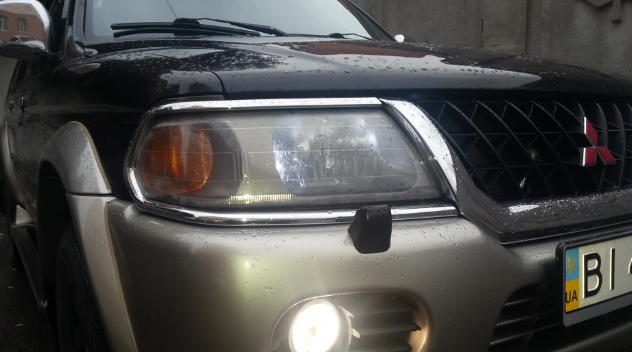

До августа 99 года были другие фары и решетка радиатора. У нас фара состоит из двух частей, ближний\дальний и габариты. Поворотники на бампере. Стекло рифленое. У кого позже выпуск фара комбинированная - габариты. ближний\дальний и поворотники в одной фаре, стекло без рифления. Противотуманки у нас тоже кстати разные. До августа 99го линзованные от Лансера тех же годов. Позже уже другие. Конечно, бывает так, что после аварии в передок меняют перед на послерестайлинговый (могу ссылку дать, кому интересно. Было на drive2.ru). Меняются фары, крылья, бампер и расширители в зоне бампера. Тогда по году не определишь. Поправьте, если что.

У меня по vin бьется что 2000, а в паспорте 99... про месяц не скажу, не знаю. Фара как на первом фото, цоколь НВ5. Только вот омыватель с монтерами вроде как не комплектовался. Или я все же ошибаюсь?

по вину у меня июнь 99 г.в., лампочки в фарах стоят Н5. Фото такое, как на первой картинке сверху.

Монтеры, что для Американского рынка, никогда не комплектовались омывателями фар и цоколями H4 в той фаре, какой она есть с 99г.
И помому всё, что ездило и выпускалось до рестайла в 99г. по америке называлось Challenger (собсно, 2е фото). И то были лампы HB2 ;)

У меня паджеро спорт 98 с фарами как на втором фото. Попробовал поискать фары, нет аналогов. Только оригинал. Он с рифлением. Ксенон чтобы воткнуть надо изнутри полировать. На послерестайл полно всего. Обидно.
