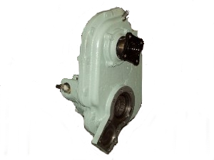

Гм,гм, механическую лебедку с родным не разлохмаченным японческим тросом совместно с крюком + нижний кронштейн + родные ролики от П2 готов реализовать хорошему человеку.Да, все это ставиться на П2 без ПЕРЕДЕЛОК в штатные места на раме и штатные места в бампере.
- Вложения
- трос снят для облегчения веса (переноса, транспортировки,установки)
- вторая мех лебедка.JPG (10.37 КБ) 1753 просмотра

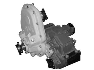

Уважаемые Джентелемэны объявление в отделе продаж. Тут не моя и не та тема. Говорю как есть приобретал для постройки семейно-охотничье-рыбацкого авто на базе газели с заменой коробки с раздаткой на уазовскую и перечулкованием переднего моста, обувкой 35 тапочек,(на форуме Газелистов есть отважные ребята) и установки вот такой приблуды как на фото,(к стати интересная конторка, как площадка для эксперементального производства КОМов для Паджеро, мож по образцу?Ну это темка для более продвинутых в бизьнесе). Но, со случайной встречей в одном из районов области мерседеса, бусик жилой дом. но в ужасном состоянии, а для меня видится перспектива построения того чего хочу(а также для перевоза снегохода,да и вообще уже не хочеться раставлять палатку, на карачках в неё залазить-вылазить, на корточках чистить катрошку, рыбу в мисочке, загараживать примусок-плитку от ветра) с подкатом переднего моста от гелика опыты такие иммеются в РФ. Так што приходиться кое что продать.
- Вложения
- ком на уаз.jpg (8.57 КБ) 1709 просмотров
- ком на уаз 2 .jpg (18.67 КБ) 1709 просмотров
- ком на уаз 3.jpg (8.06 КБ) 1709 просмотров

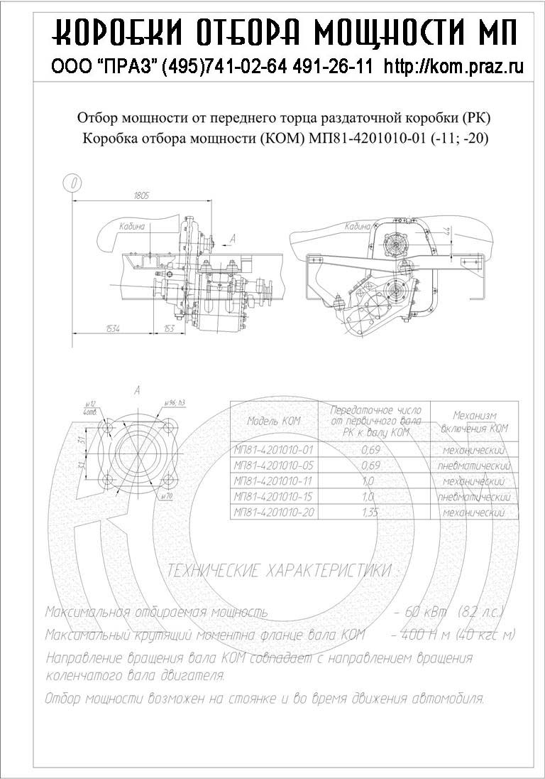

Вот еще от туда
- Вложения
- ком газель.jpg (8.07 КБ) 1707 просмотров
- ком газель 2.jpg (31.7 КБ) 1707 просмотров
- ком газель 3.jpg (9.29 КБ) 1707 просмотров

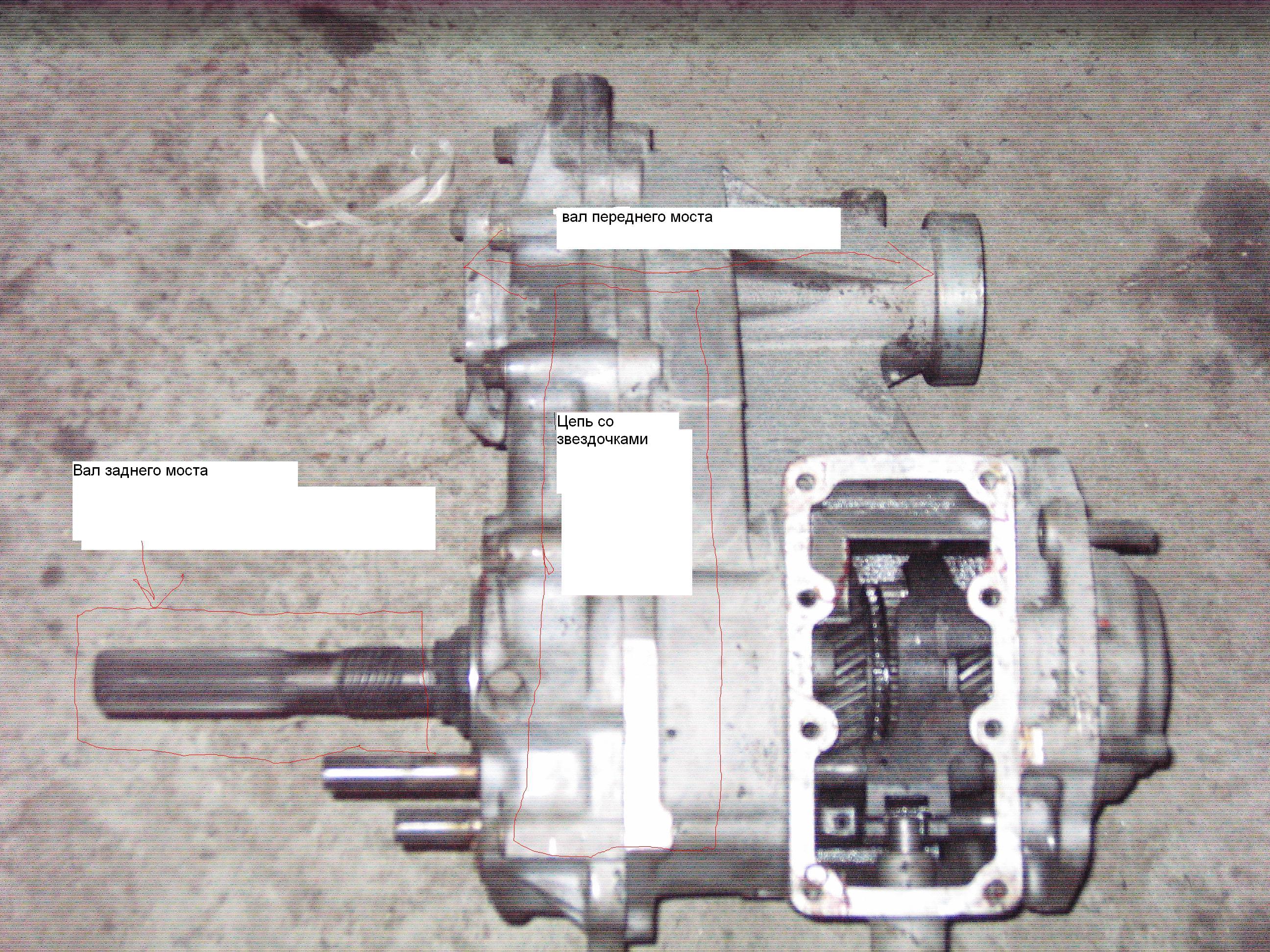

Приобрел мехлебёдку от П1 (коротыш дизель пруль) КОМ тросики кардан - полный комплект кароче
Установил на П1 5и дверный европеец возникла проблема - шестерёнки в РК и КОМе не подошли.
Пока искал КОМ подвернулись две РК от Делики дизель и П1 5и дв дизель оба праворульные с нужными шестерёнками
Ставим РК от дизельного П1 передний кардан встал нормально, задний не проходит, мал диаметр сальника на хвостовике РК. Перекинул хвостовик с родной РК теперь оказалось, что выходной вал в месте шлицевого соединения тоже меньшего диаметра. Была уже идея переделать кардан, но решили вскрыть РК и по результатам осмотра с родной РК перекинули 2 выходных вала цепь со звёздочками в РК от Делики. Собрали установили опробовал на ходу машина едет, лебедка мотает. Установлю шноркель, проверю в пампасах на выходных.

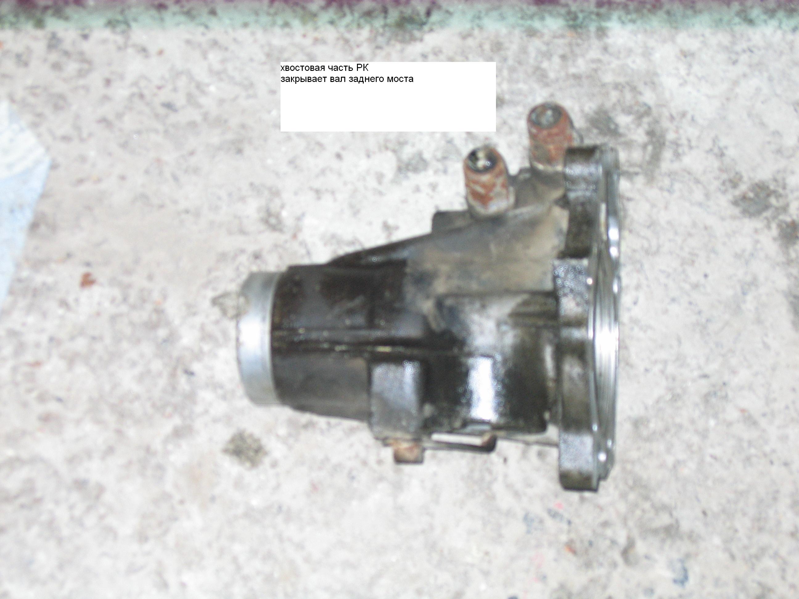

РК от дизельного паджа
Задняя часть РК (первая фотка) заменена на родную от бензинки
Корпус РК от дизеля вскрывается, меняются вал переднего и заднего моста в сборе со звездочками и цепью
(цепь и звёздочки меняли так как мои лучше чем на доноре)
муфта включения полного привода, механизм переключения, шестерни привода КОМ остаются от дизеля
разобрать РК не хватило времени, через пару дней сфоткаю с указанием заменяемых деталей
