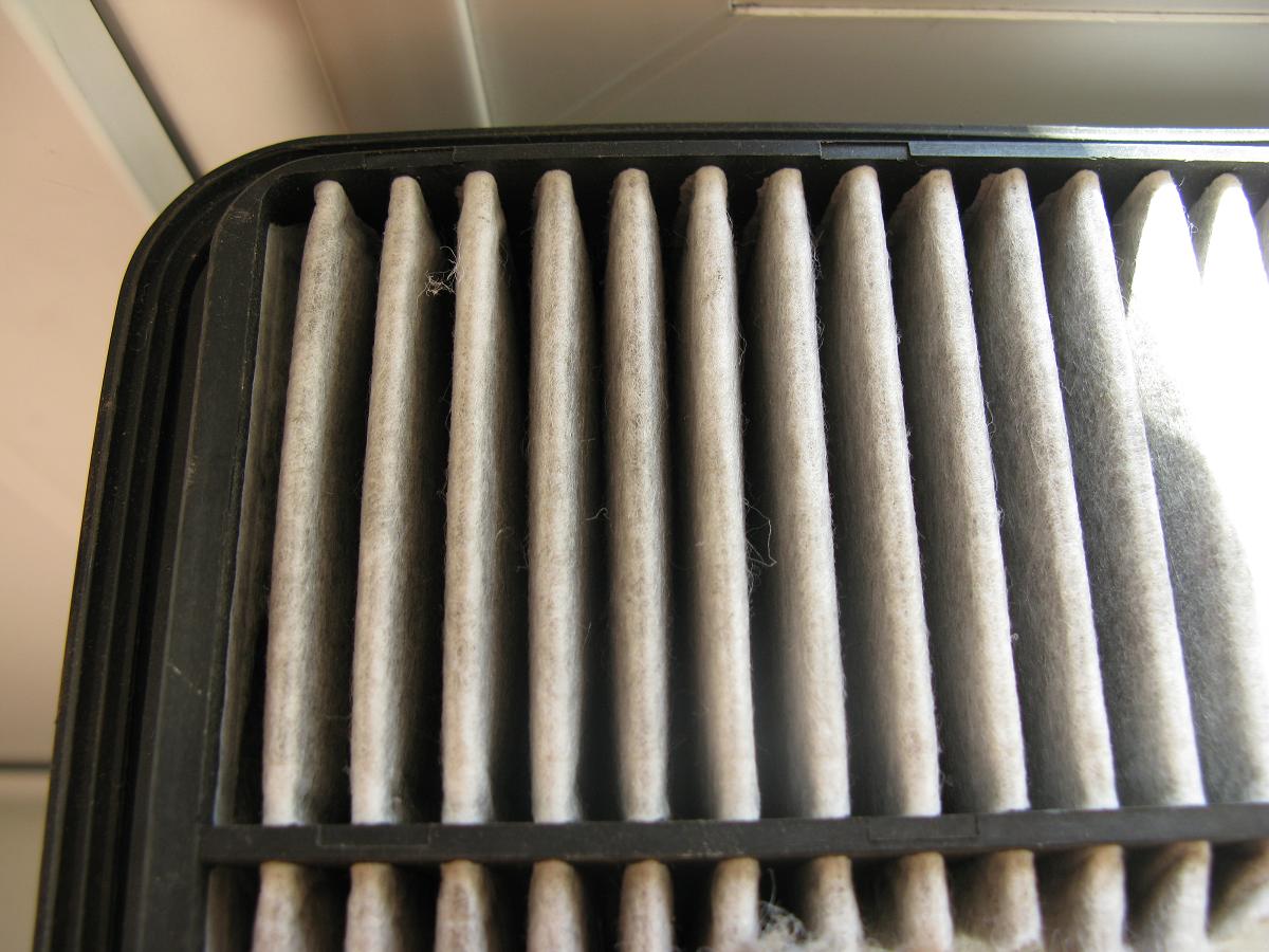

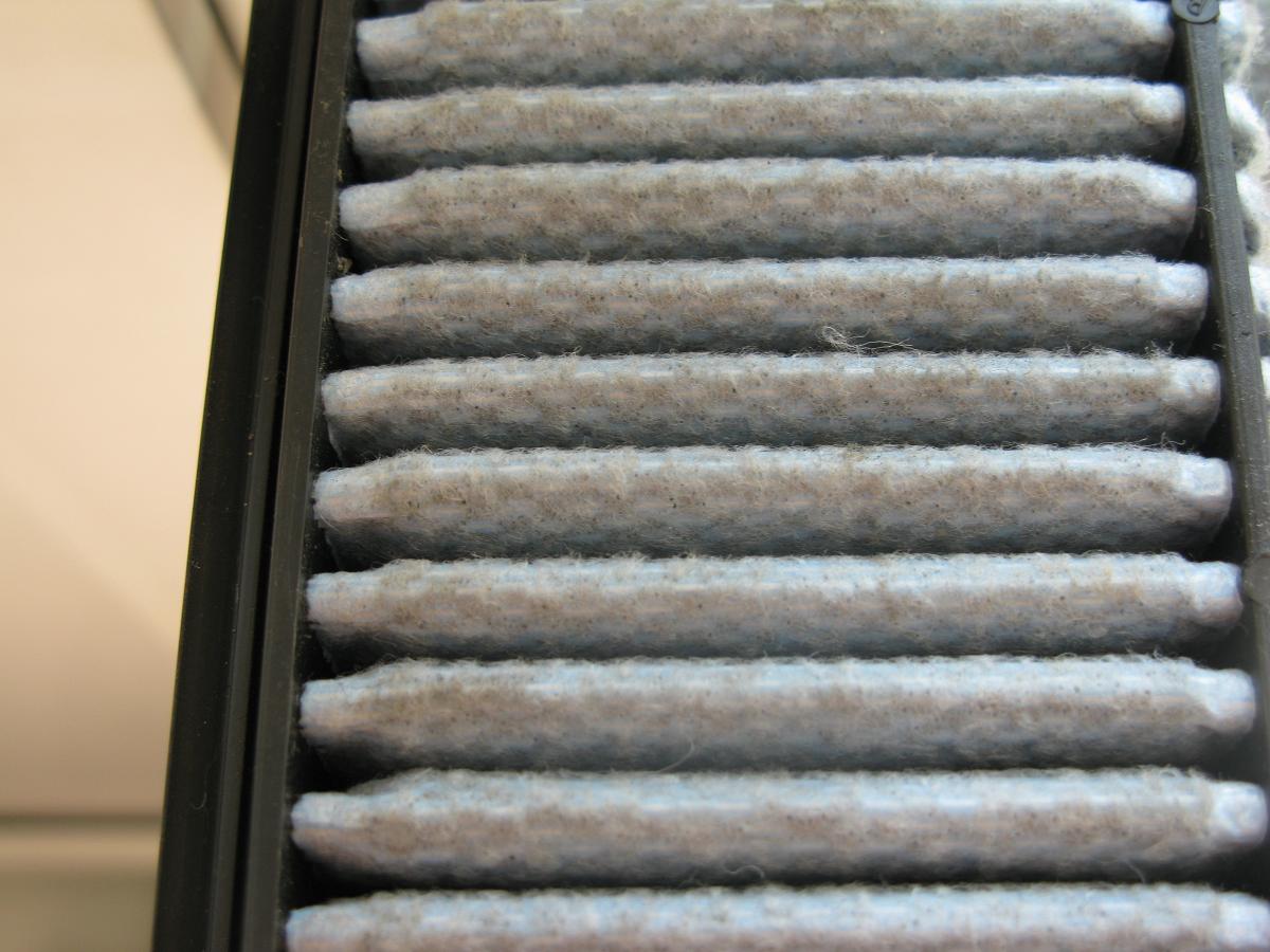

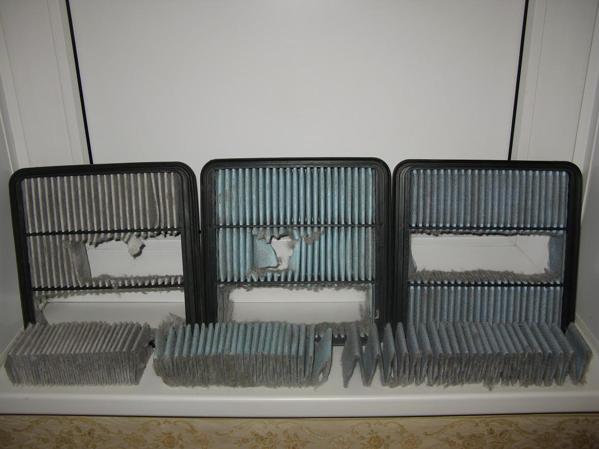

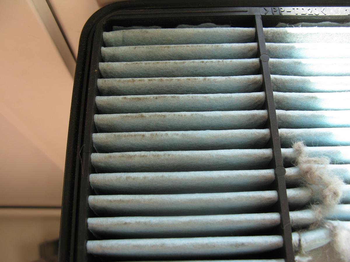

Разрезал три воздушных фильтра, все поставлены ОД. Один дешевый (1000 руб) от Л200 и два дорогих (2500 руб) оригинальных. Все три фильтра РАЗНЫЕ по фильтрующему элементу. Заказал с exist-а оригинальный (за 1000 руб) 1500a098, пришел такой же как один из двух у ОД за 2500
Вот такие накрутки, либо они сами стали брать оттуда же.
Вот сижу думаю теперь, как проверить пропускную способность и качество... оно явно разное.

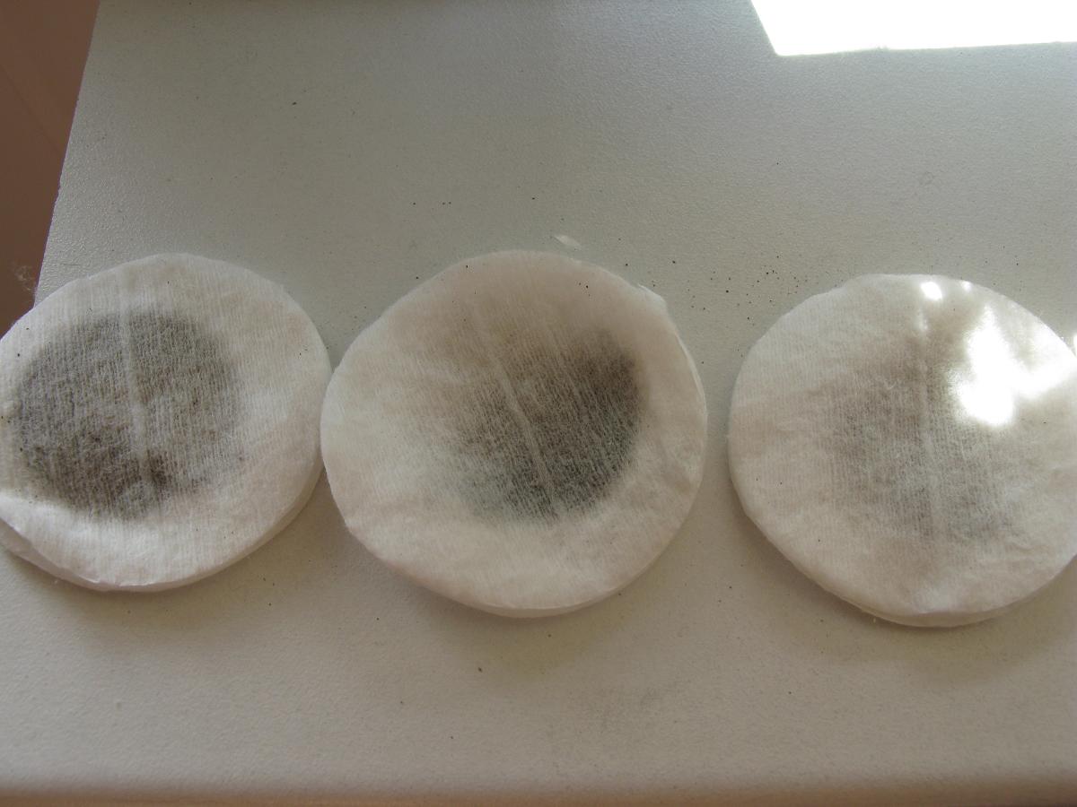

Чтобы по теме, сделал тест материалов для воздушных фильтров.
Напоминаю есть у меня три фильтра
1. Белый за 1000 руб.
2. Голубой от ОД 2200 руб и exista 1000 руб.
3. В клеточку от ОД за 2750 руб.
Вырезал из каждого по рулону материала.
Белый
Голубой
В клеточку
Сделал тесты, в тарелку насыпал перец, сам не знаю зачем...
Результат слева-направо
Как сухой остаток у дилера воздушный фильтр за 2750 руб рулит неимоверно.

Мелкую фракцию перца всасал 1 и немного 2 , а для третьего осталась крупная,думаю нужно перец насыпать перед каждым тестом.

А может это просто в первом фильтре грязи много было изначально, судя по фото они же не новые и степень загрязненности каждого перед испытанием тоже может влиять.
Надо из новых вырезать куски и повторить испытание, и лучше веществом с одинаковыми (или очень близкими по размеру) фракциями (пойдет тонер из копировальной техники).

Критика принимается, в ближайшее время сделаю тест по другому с учетом замечаний.
Все три фильтра мои и с пробегом 7500 км. Я всегда меняю воздушные фильтры вместе с маслом.
Только вот сказать зимний ли это пробег или летний не могу.
Возьму тонер для картриджа и использую только один слой фильтрующего элемента.
Если интересно конечно.
Кстати еще раз попробовал вообще без перца - ТАКАЯ ЖЕ картина. Такое ощущение что перец вообще не влияет не тест.

Возьми просто цемент обычный..... самое то дорожная пыль.
вот всасыывать чем я не знаю может пылесосом (правда тягу уменьшить) есть такие модные пылесосы.
Предлагаю схему эксперимента:
цемент ||фильтр|| прокладка-диск для определения загрязнения|| дуло пылесоса ---------()()()()() - пылесос
o o
o o

Re: Воздушный фильтр
Тонер имеет очень мелкую фракцию и будет пролетать насквозь и распылятся ровным слоем по комнате . Хотя х.з. можно и попробовать , но знаю точно что бытовой пылесос тонер не удерживаетNapic писал(а):Критика принимается, в ближайшее время сделаю тест по другому с учетом замечаний.
MPS 2021
