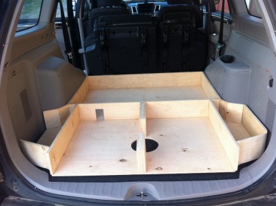

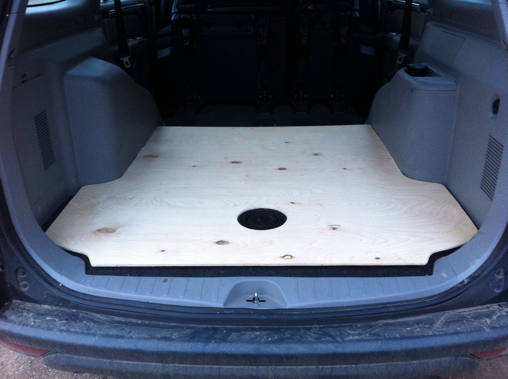

сегодня с утра резал фанеру. очертил коврик ( по размеру его основания) потом бумагой пытался уточнить кривые: коврик не очень точно для разметки, т.к. хотелось максимально аккуратно только с зазорами на оклейку. первую фанерку вырезал удовлетворительно с запасом, а потом подгонял фигурные карманы. следующую (делаю два вкладыша) с коррективами от первой фанерки - сделал отлично. НО! возникает проблема: если фанерка - днище с минимальными (не более 1 см по стенкам багажника) зазорами - то не очень просто всунуть в багажник одну фанерку (днище). конечно покрутив залазит не цепляя, но как быть тогда с готовым вкладышем? из-за толщины он не сможет расположиться в максимальном диаметре проема двери багажника... значит, нужно широкие "карманчики" (которые в задней части багажника за облицовкой колесных ниш) делать не на всю ширину этой части пола багажника.
Марк 69 делал без этих "карманчиков"( просто прямоугольник), но мне они нравятся, только не решил делать их под общей крышкой, или сделать им собственные крышки отдельно. мне нравятся карманчики с крышками у Тундера

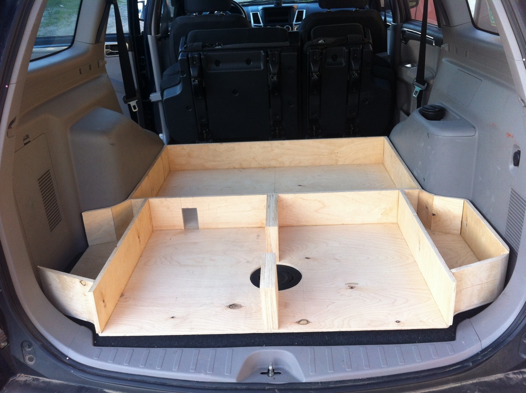

юрий юрикович писал(а): значит, нужно широкие "карманчики" (которые в задней части багажника за облицовкой колесных ниш) делать не на всю ширину этой части пола багажника.
Да, так и есть.
Правая сторона по профилю коврика, левая "подрезана"

Тундер, Вы левую сторону сделали без внешней стенки? судя по фото выше, где фанерный вариант. Но если крышка приделана, так она тоже будет ограничивать "засовывание"? ааааа- понял! Вы, всовывая вкладыш, заднюю крышку приподнимаете и она не мешает всунуть левый "карманчик" без внешней стенки - видимо так?
я говорю про собранную на одном нижнем основании конструкцию. если двумя частями - проблемы всунуть нет, но две части будут елозитьт и относительно друг друга и по багажнику из - за их малой массы и площади

юрий юрикович писал(а):Тундер, Вы левую сторону сделали без внешней стенки? судя по фото выше, где фанерный вариант. Но если крышка приделана, так она тоже будет ограничивать "засовывание"? ааааа- понял! Вы, всовывая вкладыш, заднюю крышку приподнимаете и она не мешает всунуть левый "карманчик" без внешней стенки - видимо так?
Да, внешней стенки в левом кармане нет. Это для удобства доступа в нишу домкрата.
Всовывал со всеми закрытыми крышками.

[quote="vsv"]Перед сиденьями надо зазор оствить, или наклонно делать - чтобы спинки сидений на подремать могли откидываться.
quote]
конечно, учтено. хотел наклонную стенку делать, но передумал. просто укоротил нижнюю площадку и верхнюю (крышки)с учетом откидывания спинок задних сидений
самое трудное было сделать первую фанерку: по коврику сложно, т.к. он эластичный и непонятно, где он ложиться на пол, а где попадает на пластик (сзади) сделал три фанерки: два низа и один верх. замудохался мерять и подгонять, так как хочется сделать "изящно".
конечно, как здесь просили дать размеры - не возможно: закругления возле колесных ниш, по краю багажника и геометрия ниш не строго геометрическая.
