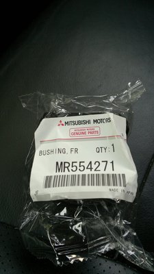

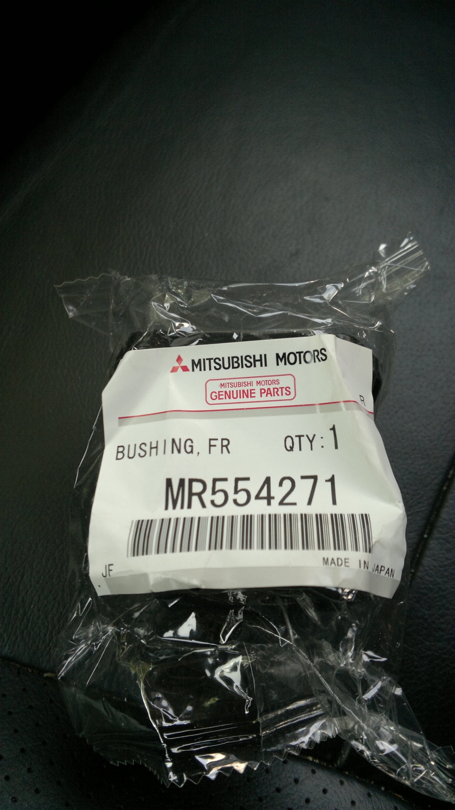

Резинки яиц когда менял? О втулках стабилизатора

Если речь о втулках стаба то думаю им тысяч 10. Но почему яйца?)

Яйца- это,наверное стойки стаба)

Опечатался. Речь о втулках. ИМХО, начал бы с них (просто смазать и послушать). Один комплект и отходил около 10 тыс., умер не с характерными звукамиxytaxis писал(а):Если речь о втулках стаба то думаю им тысяч 10. Но почему яйца?)
