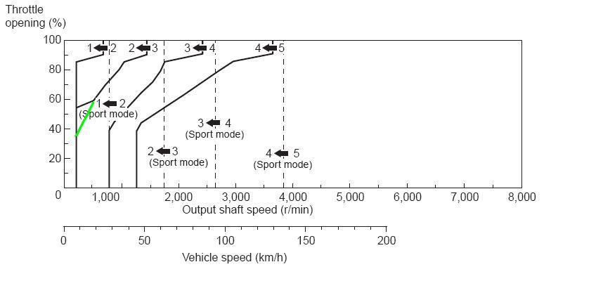

Пообщался еще раз со специалистом из Рольфа.
Про адаптацию он ничего сказать существенного не смог. Все есть на его графиках, но они для служебного пользования. Он их не даст.
Единственное что он сказал совершенно точно, это то, что кривые на этих графиках (выше которые я выкладывал) двигаются адаптацией влево-вправо! но зависимость есть от множества факторов, типа степень прогрева и еще какие-то...
Меня бы устроил такой график :)
Ну мелочь же! Готов заплатить чип-тюнерам, которые вобьют желаемый график downshifta! Есть такие?
На вопрос, почему на 3.2 с 5АТ другая кривая от 10 до 20 км/ч вернее почему на П4 для переключения на вторую надо жать педальку меньше, был ответ, что мотор 3.2 наверное менее мощный чем 2.5 - а он наверное и так тянет...
Либо (с его слов) надо смотреть как себя ведет блокировка гидротрансформатора при торможении...
У нас что гидротрансформатор блокируется не только со скорости 70 км/ч, но и как механика при торможении двигателем?
Возможные ошибки карт он не обсуждает, т.к. полностью доверяет производителю - производитель ошибиться не может!
Надо наверное выходить напрямую на производителя и у него получать квалифицированные ответы специалистов - но это наверное нереально ни разу... ::-(:
Если уж специалист головного Рольфа, (к которому я с боем пробиваюсь по телефону) говорит такие вещи, то какая м.б. техподдержка у своего родного ОД...
Вот такие пироги.

Покатался немного по городу и теперь могу сказать с уверенностью следующее, не все так однозначно в появлении этого глюка.
Сегодня опять его словил, впервые за несколько дней ожидания. ::-(:
На скорости которая соответствует самой первой риски спидометра (точно не знаю какой, наверное 7 км/ч или 10 км/ч) коробка держала третью скорость на горизонтальном участке при выезде на главную дорогу. Самое важное - первая риска!
Что либо проанализировать было сложно, т.к. по главной двигались автомобили и мое внимание было направлено на дорожные условия.
До этого при точно таких же условиях, коробка на первой риске спидометра постоянно включала 1-ую скорость.
Вообщем на появление этого глюка возможно влияют угол поворота рулевого колеса, была ли нажата до снижения скорости педаль тормоза или нет, возможно что сама температура коробки - прогретая 80 град или только 40-к.
Температура двигателя также на появление также может влиять.
Заметил, что давя посильней на газ при первой риске спидометра на третьей скорости, при последующем сбросе газа происходит какой то звуковой и тактильный быстро затухающий колебательный процесс в трансмиссии с частотой 0.5 герц. Длиться он секунды 3. Такое ощущение что кардан вибрирует с такой частотой... Бред конечно, но что еще может так колебаться?
Кто знает что это может быть?
