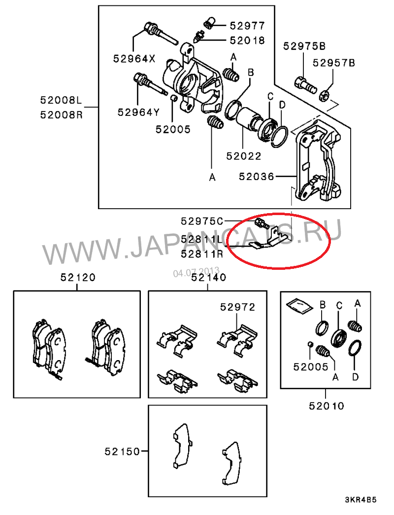

А фото можно? гугл выдал картинку для барабанных тормозов.

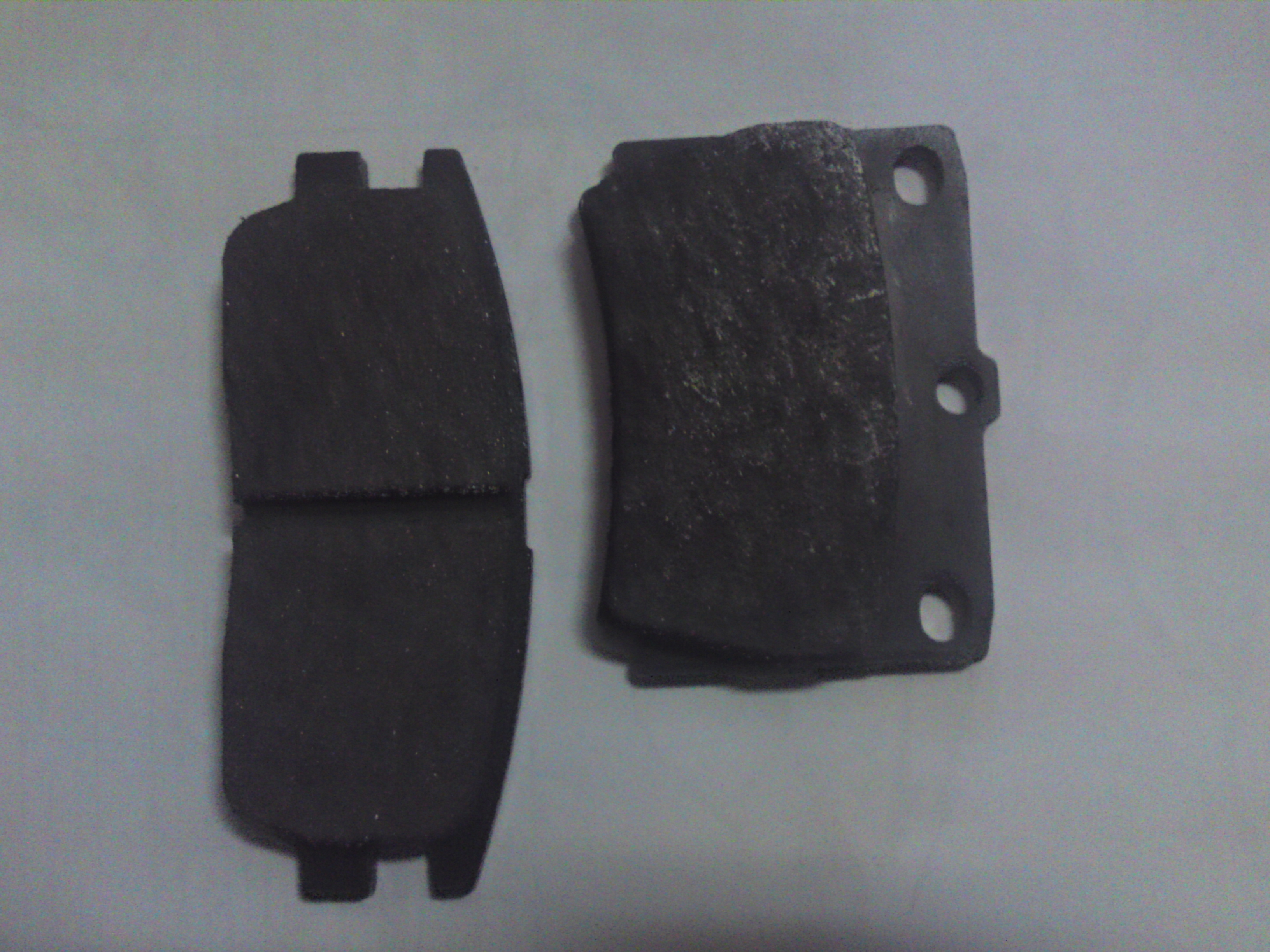

Друзья, поставил эти суппорты, от второго паджа, но вот беда, проездил три дня и потерялась внутренняя колодка с заднего правого колеса, обратно ехал тормозя поршнем. Вскрытие показало, что зазор между скобой и диском, довольно большой, и колодке нужно стереться на процентов 20, чтобы просквозить в этот зазор... я в шоке... плюс ко всему, поршень заклинило на максимальном вылете.
вопрос, что я не так сделал? Можно ли шайбочки положить в месте крепления скобы к ступице?
Купил новые накладки, думаю что опять вывалятся через 2 дня, времени мало, что подскажете?

Верояно на процентов 95 что пиндес самим дискам тормозным, у них износ критичный уже, вот поэтому и колодка потерялась..

спасибо, износ действительно большой, думаю заменить диски... А из-за того что перепутано правый с левым(суппорта) не может быть?

хм... посмотрели с мастером... он говорит что на П2 то диски вентилируемые, и он шире чем мои. Вопрос, подойдут ли диски с П2(вентелируемые) на мой МПС?

Как вентилируемые??? Диски абсолютно одинаковые! MB618797

согласен, тогда откуда такоц зазор? там пости 1см, от скобы, до поверхности диска...

Замерьте толщину тормозного диска и проверьте что бы штуцер прокачки был сверху суппорта. но уверен что проблема в первом пункте.medjai писал(а):спасибо, износ действительно большой, думаю заменить диски... А из-за того что перепутано правый с левым(суппорта) не может быть?
ps еще такой момент под тормозной диск случаем проставку не ставили? вы или предыдущий хозяин? именно между диском и ... (как там называется не знаю пусть будет) ступицей (может флянец полуоси...).
