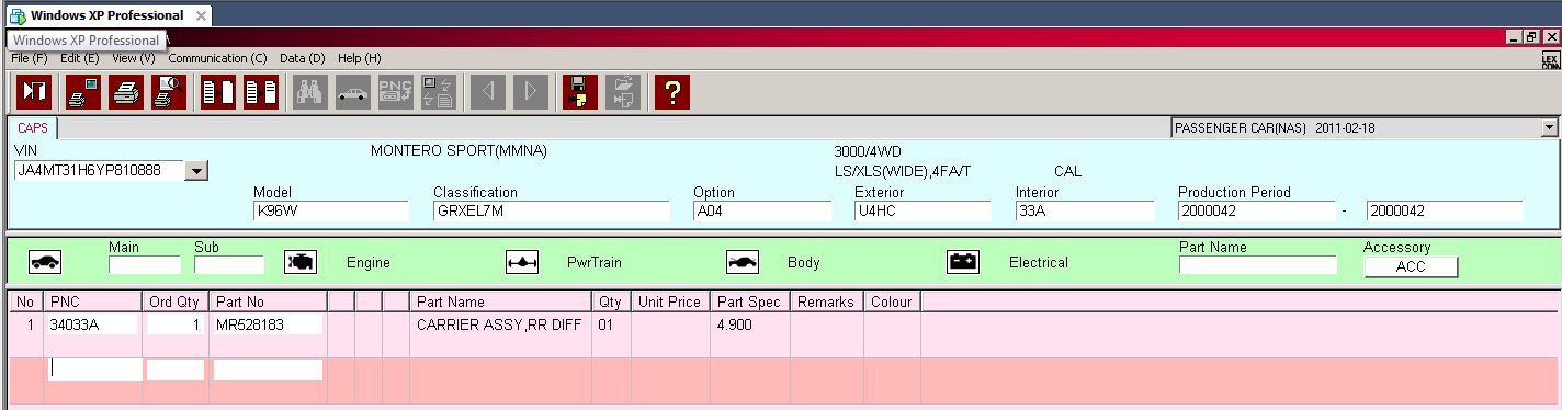

турбодизель писал(а):В VIN должно быть 17 знаков. Чего то, не хватает. JA4MT31H6YP81088
Спасибо, поправил. Восьмерку в конце забыл еще одну записать. Вот JA4MT31H6YP810888
Без LSD.

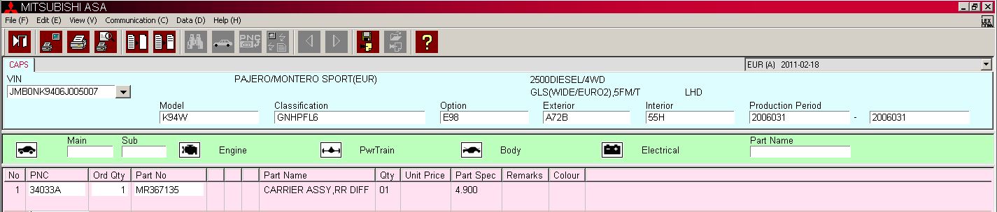

Пожалуйста ,посмотрите vin JMBONK9406J005007 наличие или отсутствие LSD?СПАСИБО.

СЕРГЕЙ 67 писал(а):Пожалуйста ,посмотрите vin JMBONK9406J005007 наличие или отсутствие LSD?СПАСИБО.
LSD отсутствует.

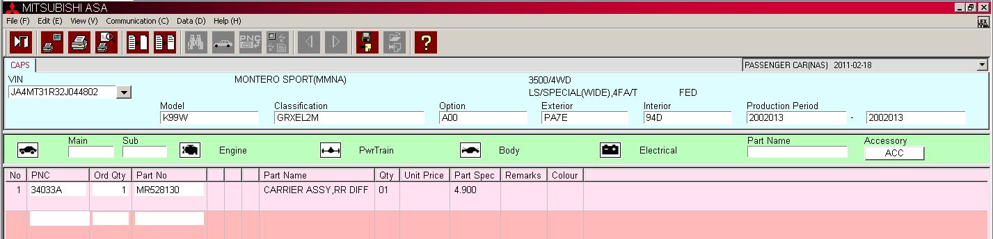

Добрый день паджеро монтероводы,купил монтеро спорт 2002г раздатка AWD подскажите пжл и мне, есть ли у меня этот лсд или нет,наклейку вроде не увидел,но за 15 лет может и исчезла уже.вин (ja4mt31r32jo44802)...и заодно подскажите какое масло в эту раздатку заливается...Заранее большое спасибо!!!

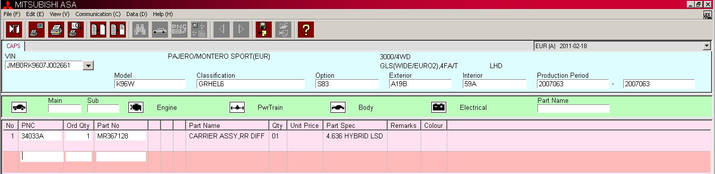

Добрый день. Также прошу посмотреть, есть ли LSD. ВИН: JMB0RK9607J002661. Пришла пора масло менять.

ксандинов писал(а):Добрый день паджеро монтероводы,купил монтеро спорт 2002г раздатка AWD подскажите пжл и мне, есть ли у меня этот лсд или нет,наклейку вроде не увидел,но за 15 лет может и исчезла уже.вин (ja4mt31r32jo44802)...и заодно подскажите какое масло в эту раздатку заливается...Заранее большое спасибо!!!

psa21 писал(а):Добрый день. Также прошу посмотреть, есть ли LSD. ВИН: JMB0RK9607J002661. Пришла пора масло менять.

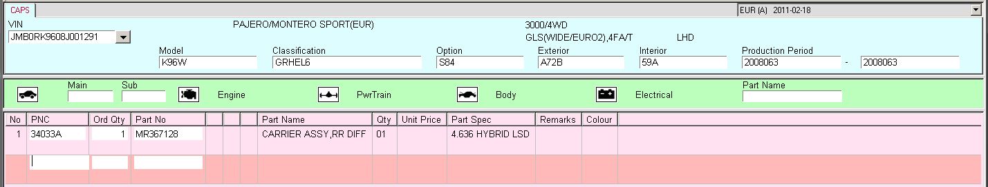

Добрый день! Помогите, пожалуйста, определить, есть ли LSD. JMB0RK9608J001291. Спасибо!

WDS писал(а):Добрый день! Помогите, пожалуйста, определить, есть ли LSD. JMB0RK9608J001291. Спасибо!
LSD
