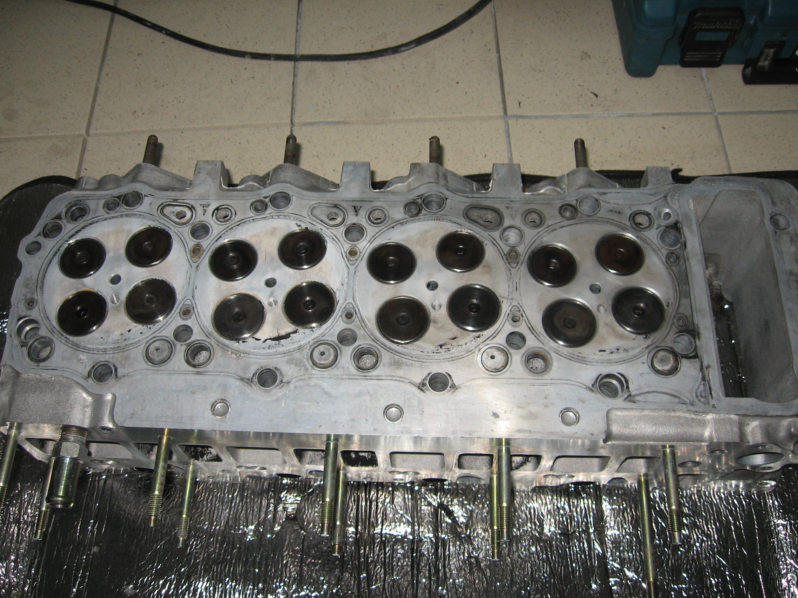

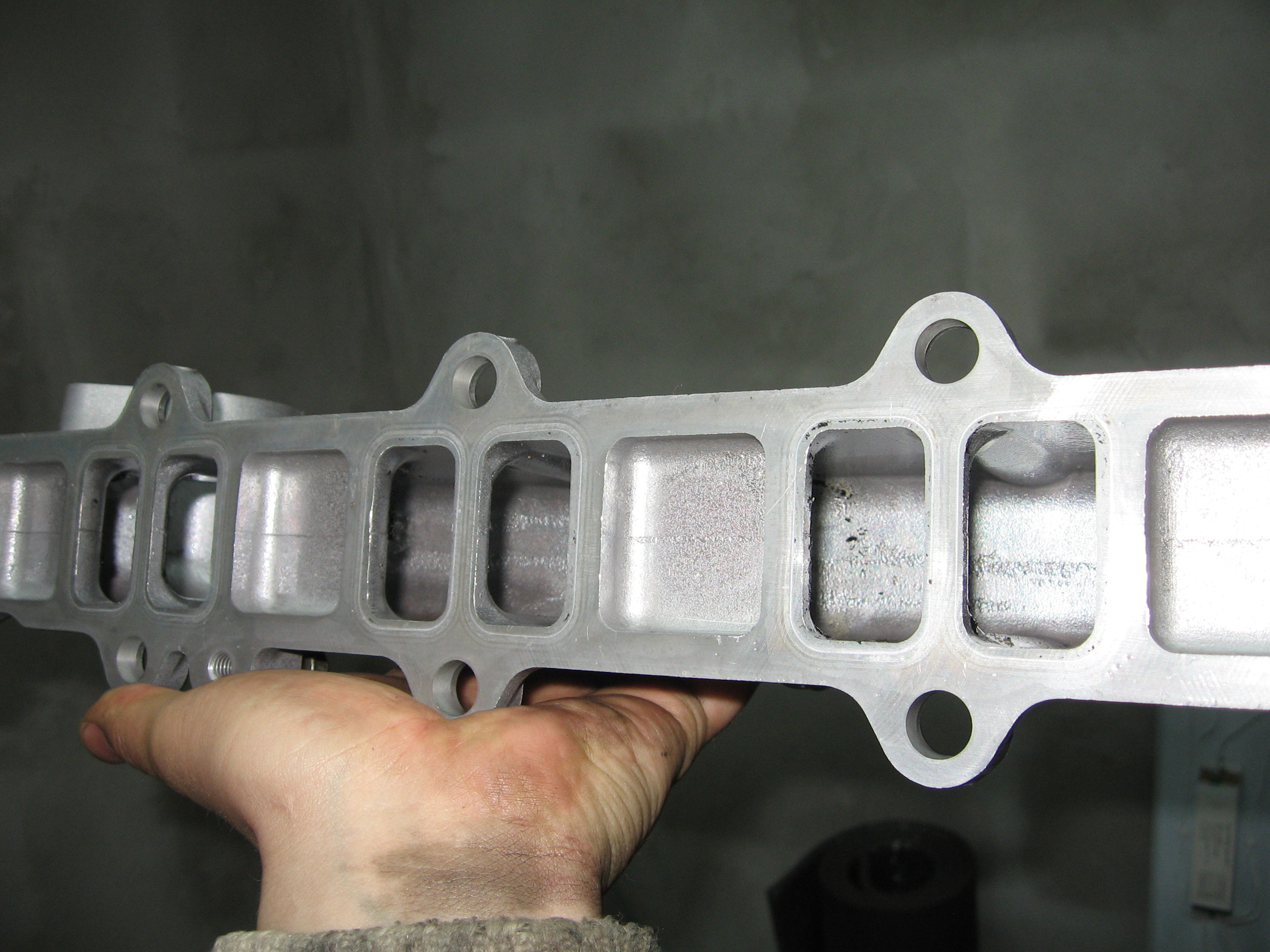

sergei2077 писал(а):Добрый день ! выкладываю фото на башмаке год 02 ! значит не меняли ГРМ походу
Пробег вроде 137000км! по наклейкам на машине больше 200000км ! поршня групы С ! на прокладке 4 насечки ! вымыл всё буду собирать ! Кстати лобовину нормально не снимая головки не снять !!! не покоцав притирочные поверхности очень плотно сидит на напровляшках !чуть выдрал даже гогда снял головку !!

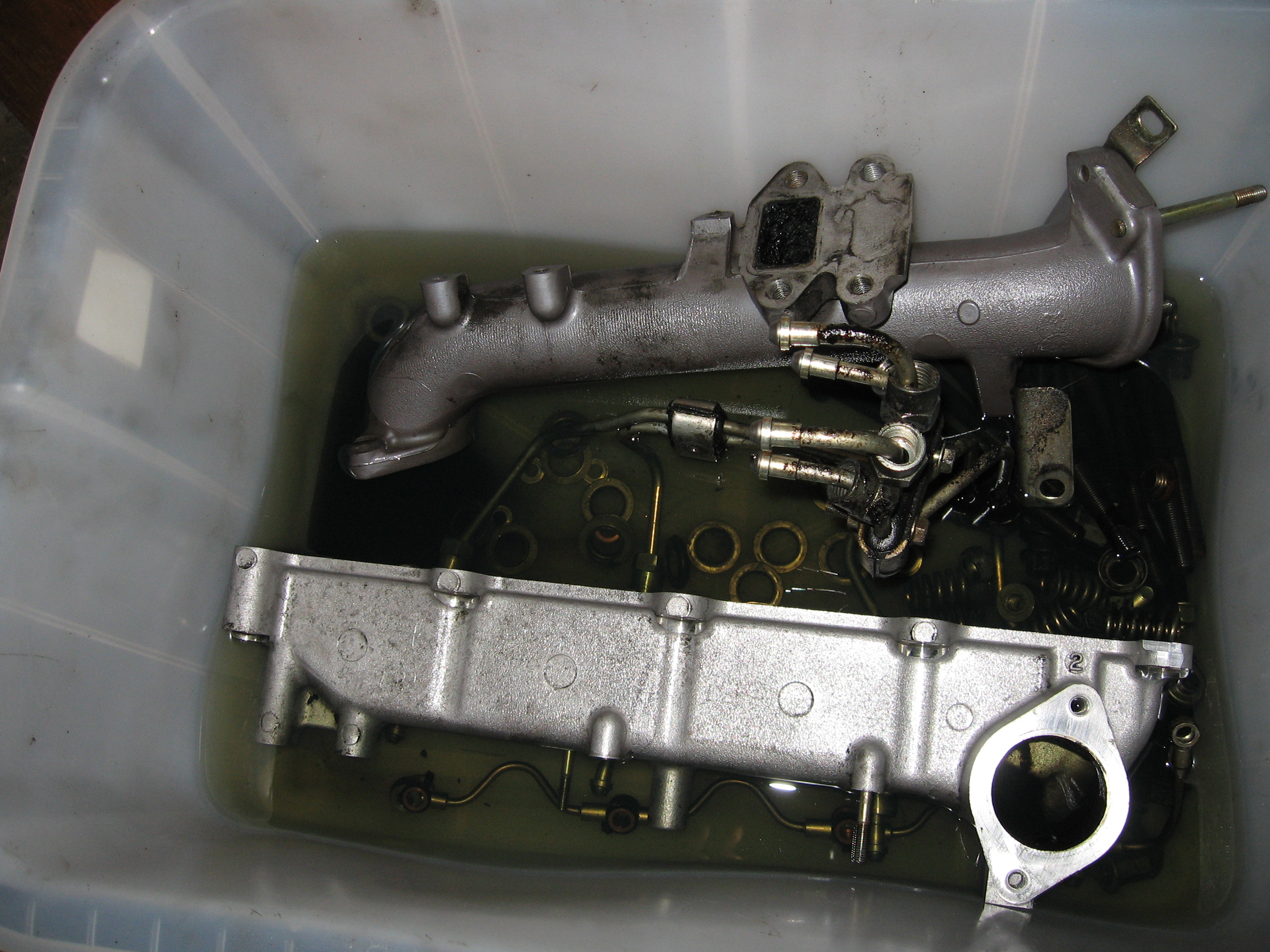

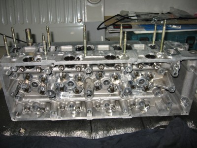

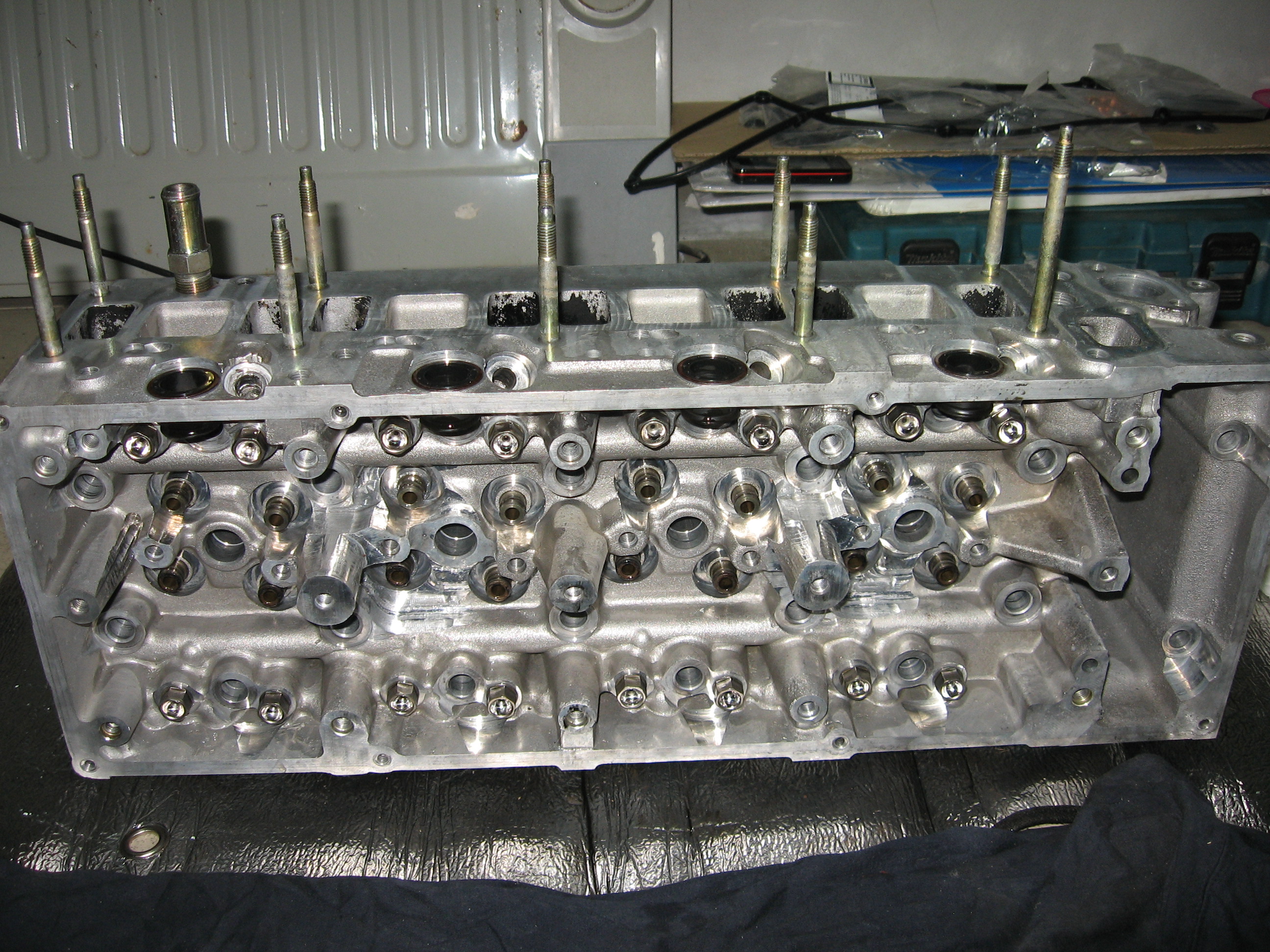

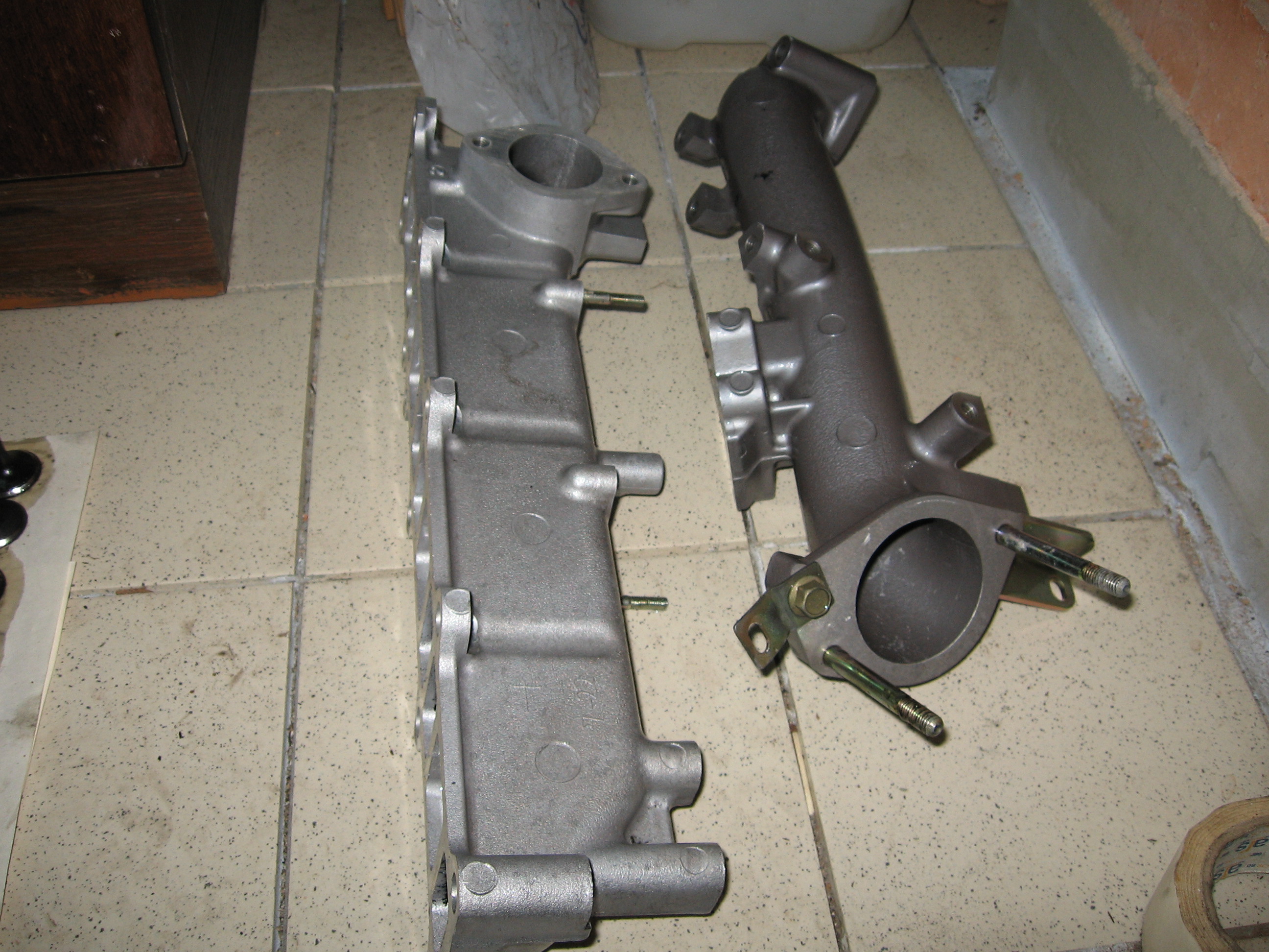

ну вот все отмыто зубной щеткой. новые ГРМ установлен .собираем бошку ....

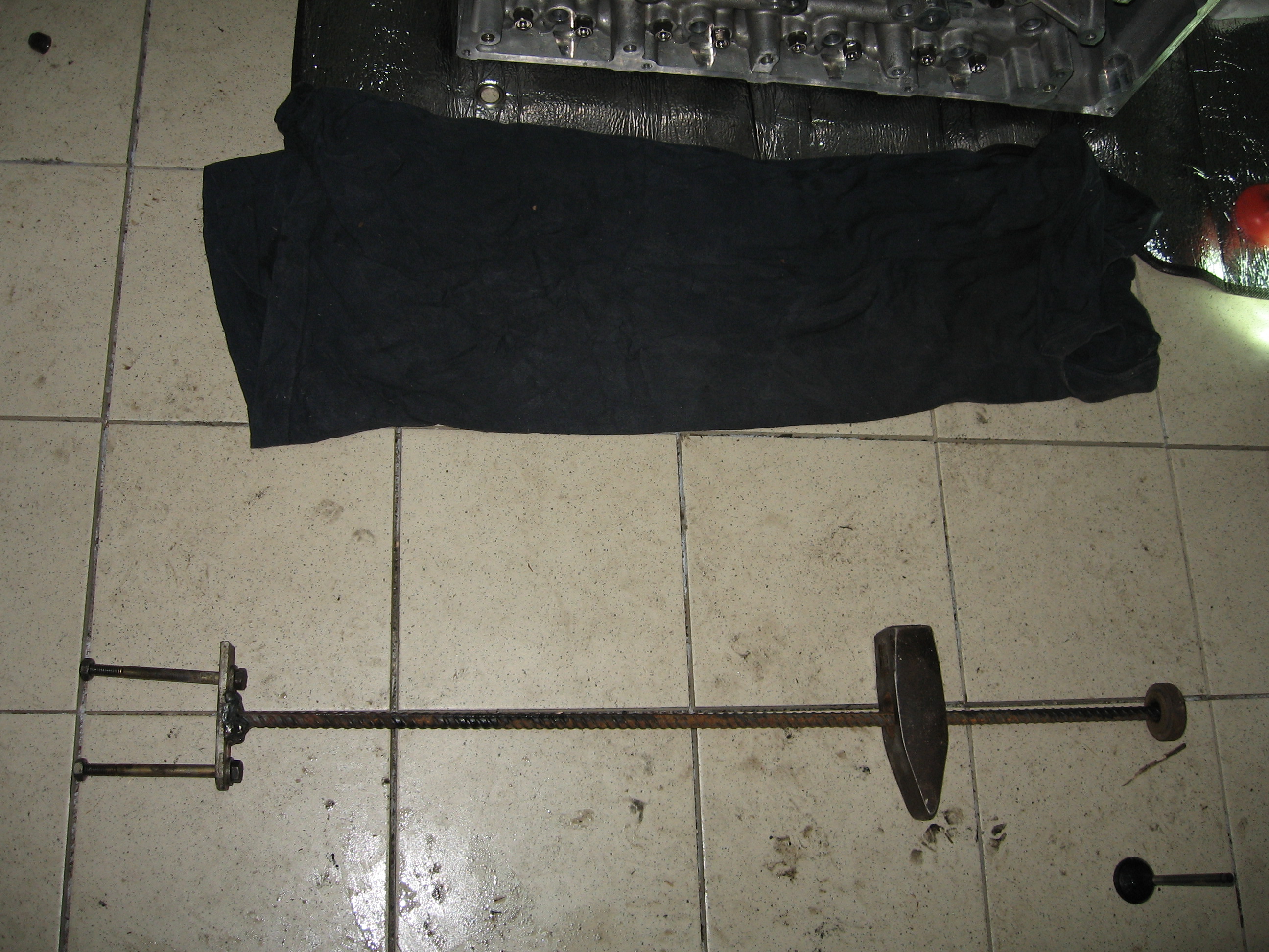

форсы укарели не мог достать.....приспособа за 5 минут из подручных средств ...

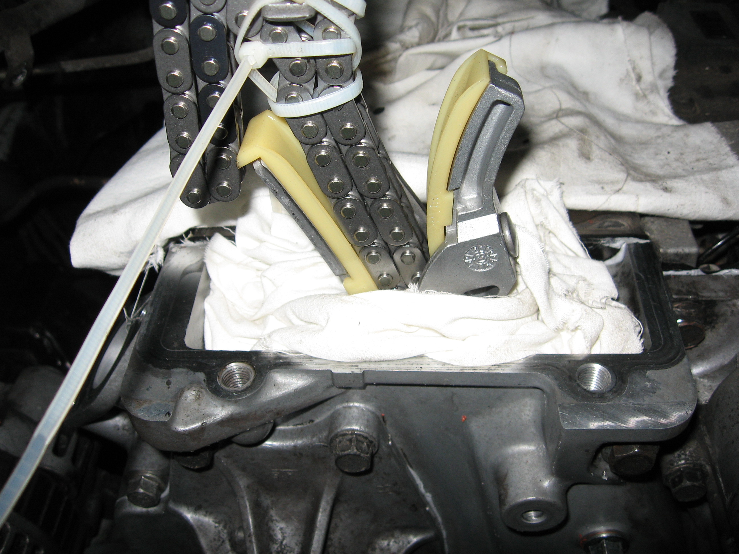

паша35 писал(а):Вот и поменяли цепь. Точно такая же сетуация как описывали выше.Все мелкие части вынимали из потдона. Ну на фото все видно. Цепочка старая примерно на звно бвла длинее чем новая.

товарищ прапорщик писал(а): что менялось с цепью? Цепь, башмаки, натяжитель, звезды...? Головку блока снимали?
нет голову не снимали,но хотели.Я сам настоял без снятия ГБЦ. Ну а меняли все,что трется с цепью в том числе и звездочки.
