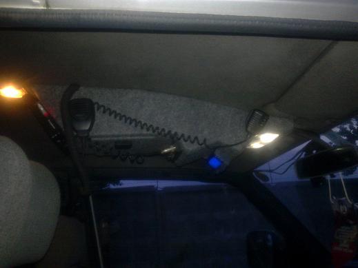

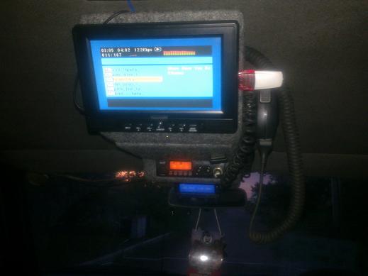

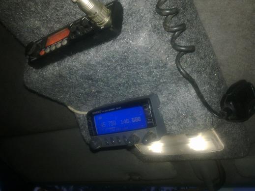

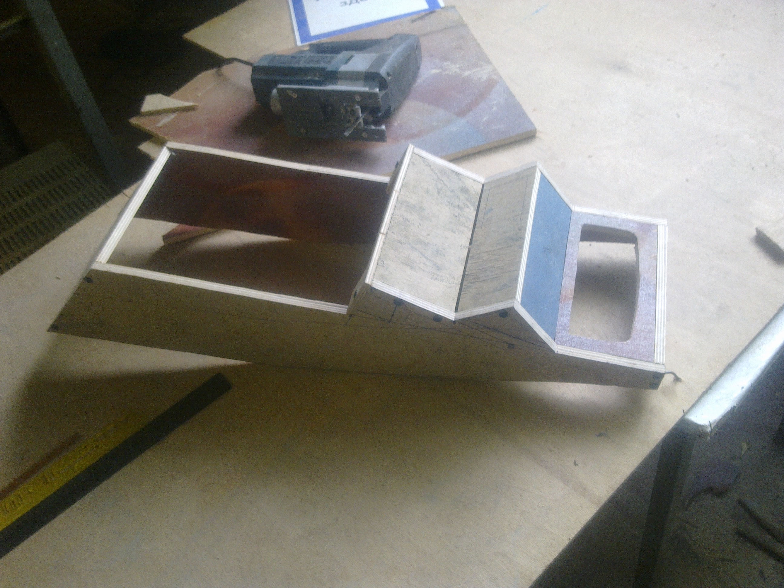

Вот читал-читал, смотрел-смотрел и решил таки сделать :*WRITE*:
Выставляю на ваш суд :*THANK*:
Материалы: Фанера 10мм, капрет, клей 88
Оборудование: Алан 78, Kenwood TM V7, Телевизор, Плафон салона приоры, динамики
Ругайте/хвалите :) Что интересно спрашивайте отвечу :drag_07:
MMC Pajero 2, 4D56, 1991гр, МКПП, SS, 7 мест, СВ, 144\430 позывной RA6UPI

здорово,а как крепил,и ТВ только для зада или спереди тоже видно? откуда размеры?
Ivan*OFF
Сообщения: 24
Зарегистрирован: 17 июн 2012, 22:04
Мой автомобиль(и):: Pajero 2
Откуда: Астрахань
Re: Потолочная консоль. Нужна помощь в примерке.
Сообщение Ivan*OFF »
OREH25 писал(а):
Ivan*OFF писал(а):Вот читал-читал, смотрел-смотрел и решил таки сделать :*WRITE*:
Крепил саморезами прям к обшивке потолка в 8-и точках.. ТВ только для задних пассажиров с переднего не видно... (в дороге не отвлекает, а пассажирам не скучно ехать особенно на дальняк ;) ) Размеров не было... сначала делал шаблон из картона плотного, подгонял :*WRITE*: , а потом перенес форму на фанеру и вырезал
В планах акустическая полка на потолок и подлокотник-бар :geek: ;)
По стоимости:
Kenwood - 8тр б\у
Алан - 1.5тр б\у
плафон салона - 350р новый
телевизор - 2тр новый (брал на "садоводе" в Москве)
капрет - 300р\м
клей - 100р
фанера, саморезы, замок бардачка от сиеры и инструменты у меня были
Про Kenwood http://video.yandex.ru/#search?text=Ken ... 2366-00-12 скажу, что брал давно, станция хороша тем, что имеет 2 разных приемника и может работать одновременно на 2-х частотах одного или разных диапазонах то есть можно поставить 144\144, 144\430, 430\430 и есть режим Cross Band чем удобно, сейчас объясню.. на покатушках мы используем частоту 145.550 радиолюбительского диапазона, а связь пилот\штурман 433МГц (мартышки) Так вот у меня в этой станции есть и связь с другими экипажами и есть связь со штурманом одновременно :*THUMBS UP*: так же могу при помощи режима Cross-Band организовать связь между 433 и 144 :drag_08:
27 МГц СВ это так... игрушки.. :;-): для трассы в основном....
Из опыта эксплуатации авто с телевизором установленным впереди могу сказать, что он там не особо нужен, т.к. в ходу его особо не посмотришь, да и нет там места для него...а при такой установке его очень удобно смотреть лежа при разложенных в спальное место задних сидениях :;-): ИМХО..

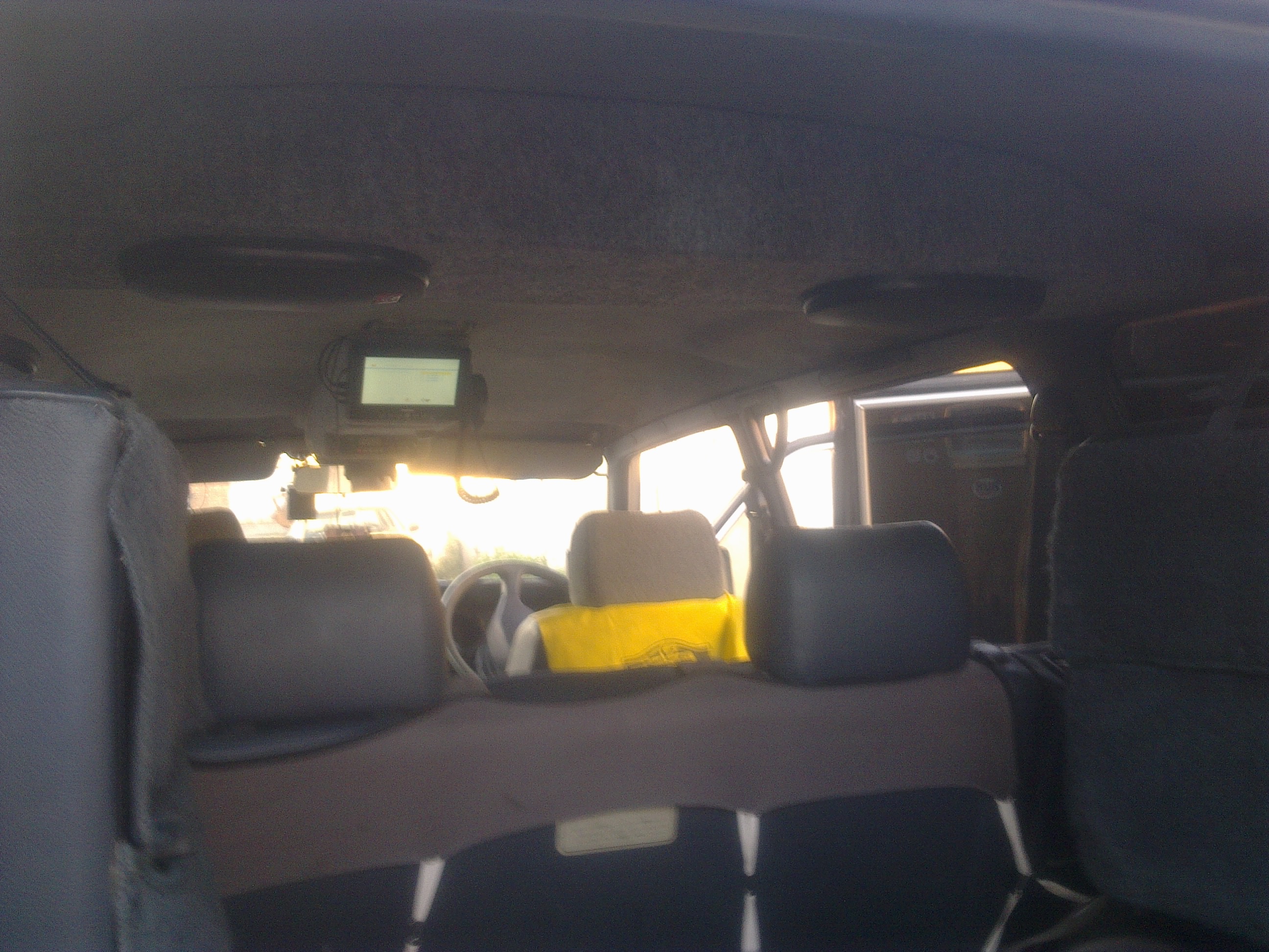

а вот и акустическая полка.....

Если позаботиться о том, чтобы плафоны штатные остались на своих местах, то можно полку крепить через них, к штатному кронштейну. Только саморезы длинные найти надо.

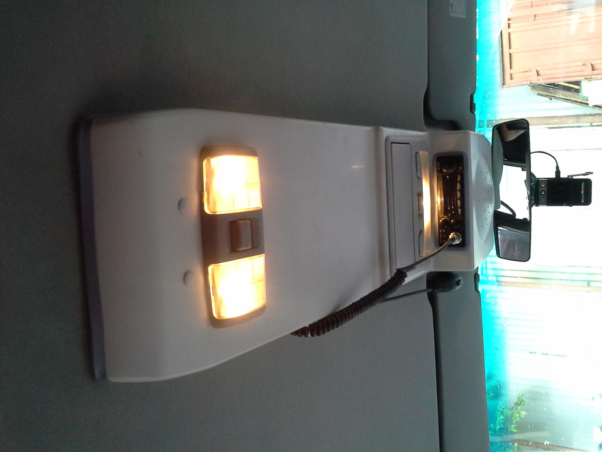

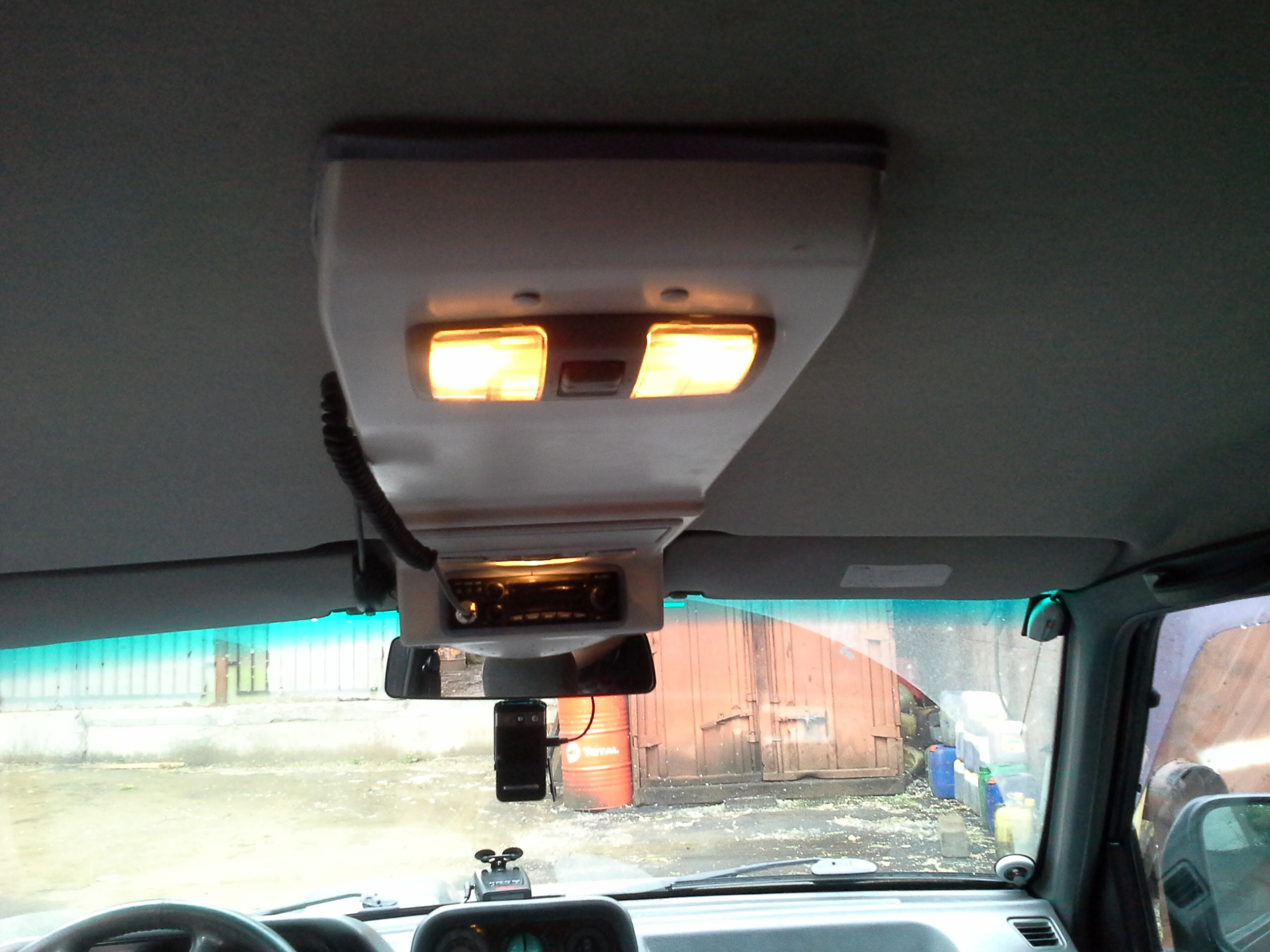

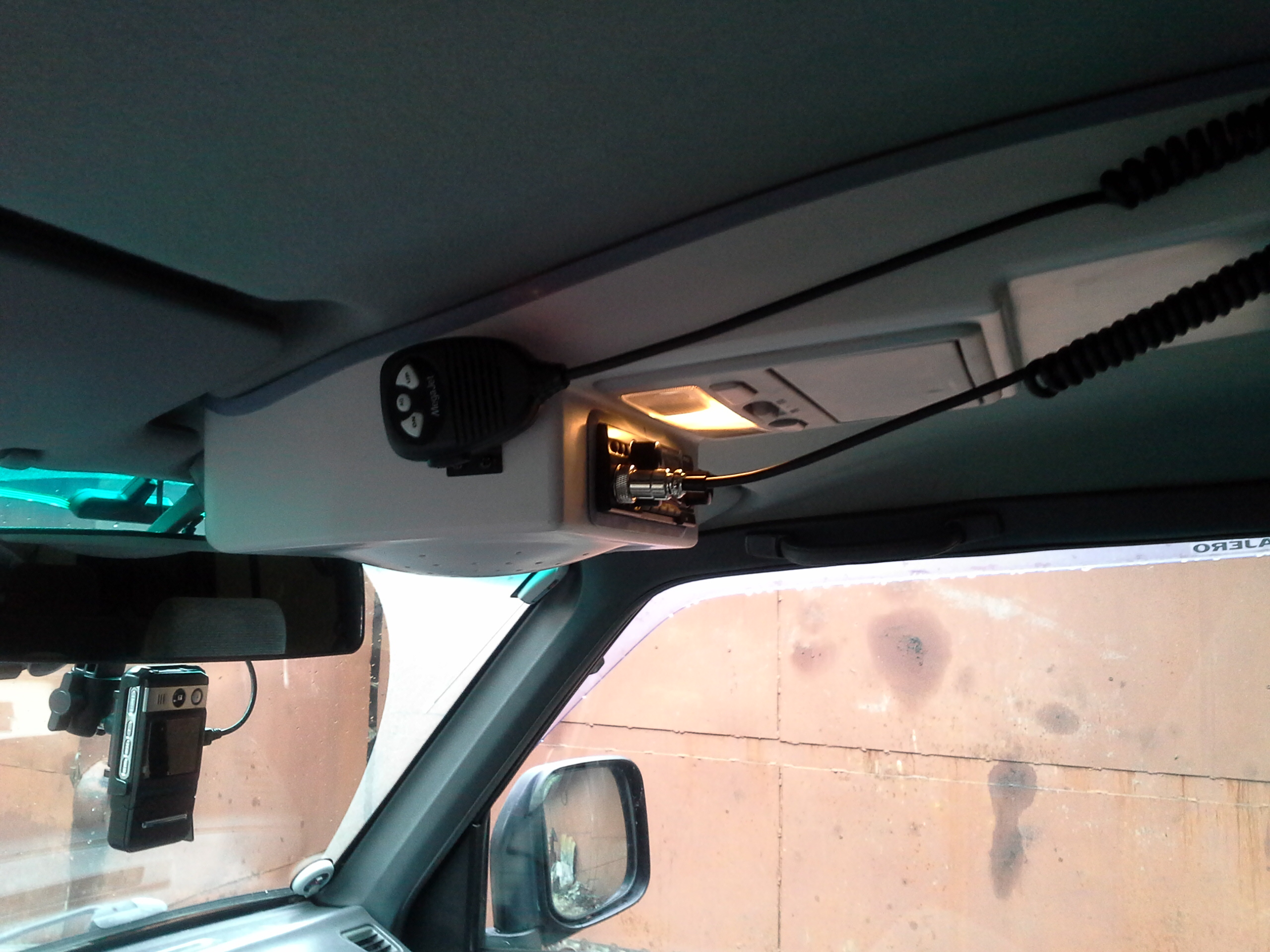

Договорился с Игорем на изготовление потолочной консоли в Pajero II длинный без люка.
приехпл на первую примерку, время заняло минут 10-15, на второй примерке минут 40-60 и после отдал светильники и радиостанцию, на третий раз установили консоль.
Доволен как слон, работа выполнена просто прекрасно.
Выложу фотки, снимал на планшет.
Игорь, огромное спасибо за проделанную работу и прекрасное общение с хорошим человеком.

trollik писал(а):Договорился с Игорем на изготовление потолочной консоли в Pajero II длинный без люка.
Алексей, всегда рад помочь. Приятно было работать. Спасибо за отзыв.

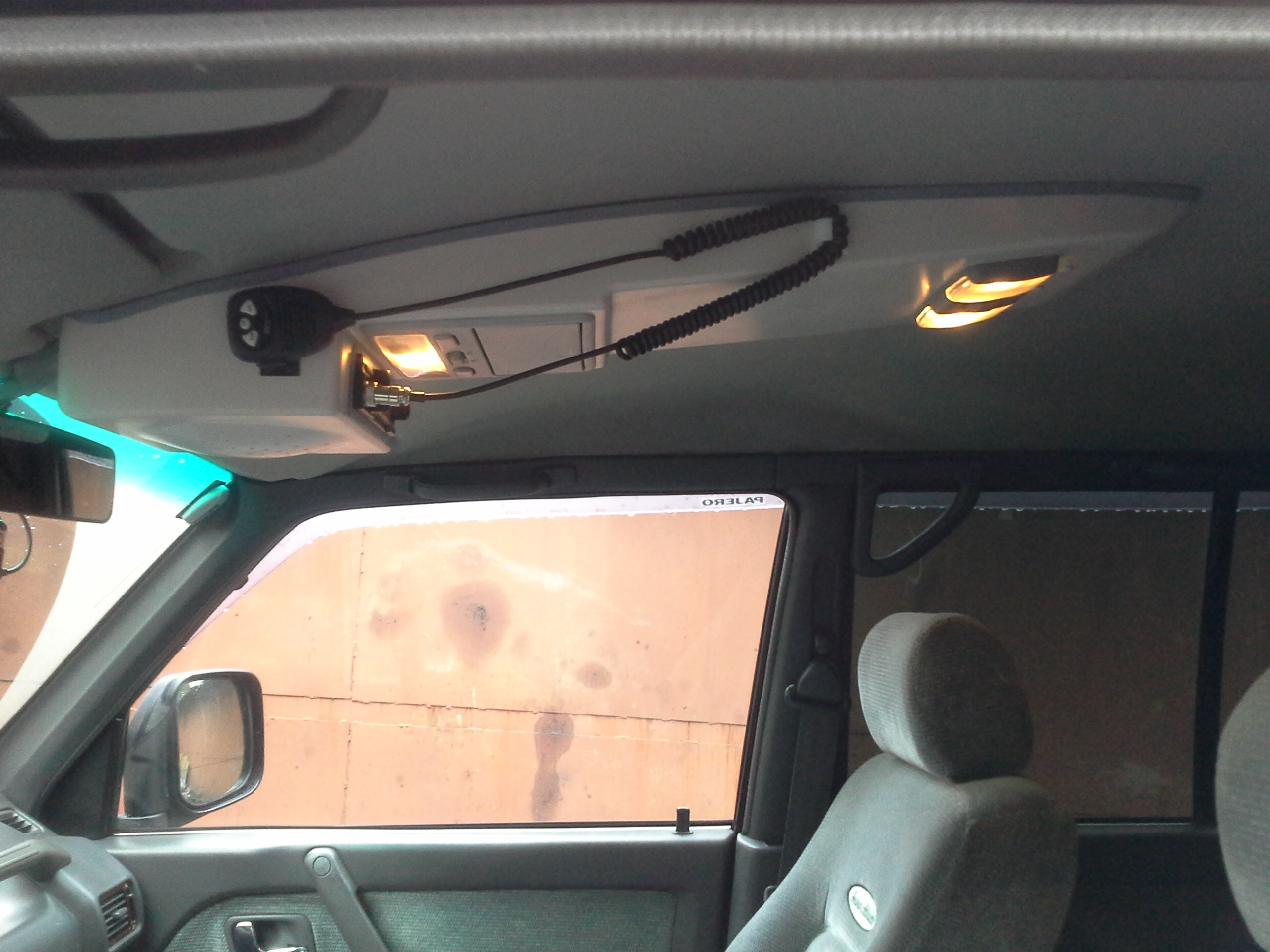

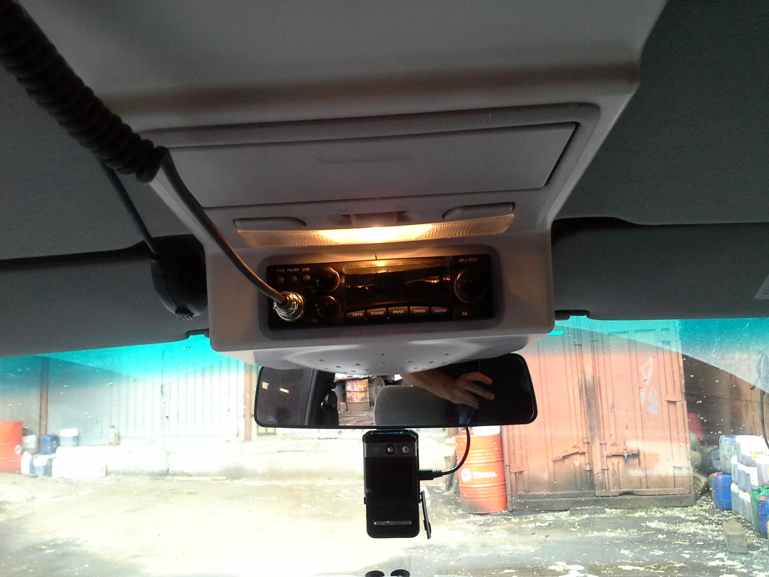

Вот фото)
wano69
Сообщения: 3260
Зарегистрирован: 17 ноя 2010, 21:42
Мой автомобиль(и):: Монтеро 2
Поблагодарили: 13 раз
Сообщение wano69 »
Здорово!!!! Молодец!!!!
