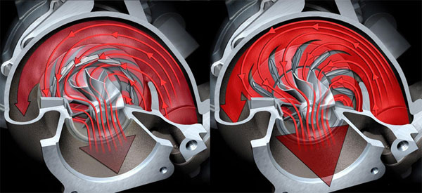

Napic, отдача на малых оборотах, это способность крыльчатки дуть больше на этих оборотах. Объясни, зачем для этого встроенное управление подачей ОГ на подвижные лопатки, характерное для VGT? Закрой под ноль заслонку перепуска (ее нет на VGT ), увеличь крыльчатку на обычной турбине и получишь увеличение наддува на малых оборотах.
Кроме того, если вчитаться в твою цитаты, то я не узрел там информации о том, что VGT призвана увеличить отдачу на малых оборотах. Скорее там как раз пишется об увеличении точности регулирования наддува.
Советую в факе по эфишному паджеро спорту посмотреть конструкцию VGT турбины и станет понятно, для чего эти навороты

Napic Правильно пишет, цель VGT поднять давление на малых оборотах двигателя, дабы как можно сильнее снизить эффект турбоямы, делается это за счет изменения геометрии направляющего аппарата. Если тупо увеличить крыльчатку давление то она даст больше но турбина будет долго раскручиваться, турбояма еще больше увеличиться, если сделать маленькую крыльчатку будет быстро раскручиваться и выдавать давление с низов, но при этом будет выдавать меньше давление на больших оборотах. Производители пошли по 2 путям VGT и би-турбо, VGT просто дешево и сердито, би-турбо эффективней но конструктивно сложнее и дорого, есть еще различные комбинации с механическими компрессорами и турбинами.Sedoy писал(а):Napic, отдача на малых оборотах, это способность крыльчатки дуть больше на этих оборотах. Объясни, зачем для этого встроенное управление подачей ОГ на подвижные лопатки, характерное для VGT? Закрой под ноль заслонку перепуска (ее нет на VGT ), увеличь крыльчатку на обычной турбине и получишь увеличение наддува на малых оборотах.

Впору переименовать тему в: "Зачем для Т нужна VG".
В результате применения VG имеем:
а. Оптимизированную контролируемую работу т/к во всём диапазоне расходов газа (оборотов двигателя)
б. Уменьшенные габаритные размеры т/к, и как следствие, улучшение динамики (снижение инерционности и эффекта турбоямы), экономия места под капотом
в. Отказ от wastegate, в результате чего участвует в работе драгоценное тепло, которое раньше вылетало в трубу, как ненужное, и таким образом повышение КПД двигателя в целом.
