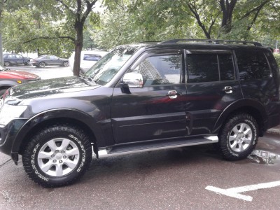

Поставил себе данную резину, пришла уже ошипованная сразу, реснички пришлось снять, чуть цепляло, черенком от лопаты пробовал отгибать (не помогло), машина 2008 года. пробежал уже 2.5 тысячи, расход подрос на 0.7 литра. по трассе не шумная, в серьезную грязь пока не заглядывал, устраивает полностью. на выходные сгоняю в горы в снегу еще попробую. остался только вопрос с запаской, какую повесит туда резину, дабы декоративный чехол еще натянуть? у кого какая запаска?

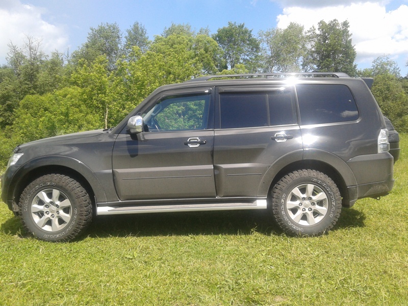

Сообщение валик »
Езжу на этой резине второе лето, зимой езжу на хакке 7 шип. Очень доволен. Шуметь начинает после 120 км\час, но я больше 130 не езжу. Резина очень устойчивая, особенно в поворотах, на мокрой дороге и в дождь держит отлично, аквапланирования не замечал. В грязи ведет себя отлично - самое главное не газовать. Из колеи вылазит хорошо. Давление держу 2,3 перед, 2,5 - зад. Размер 265\70R17.

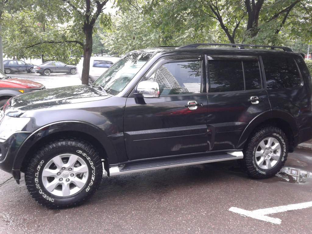

Сообщение Yurza »
стоят проставки, сняты реснички, брызговики на месте, нигде не трет, стоят 265/70 Р17
