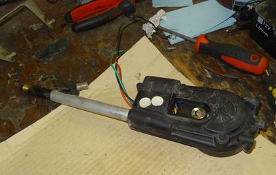

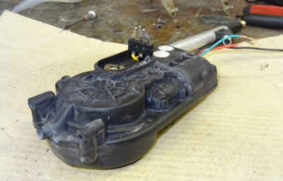

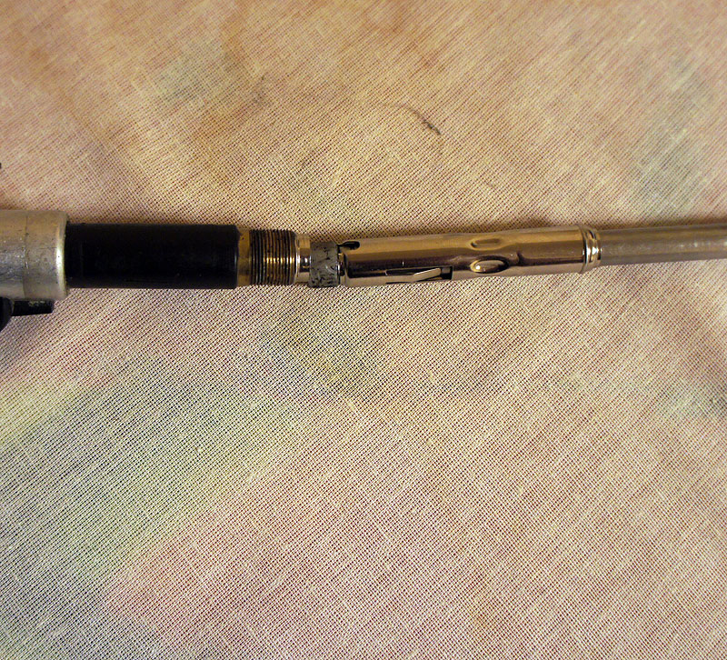

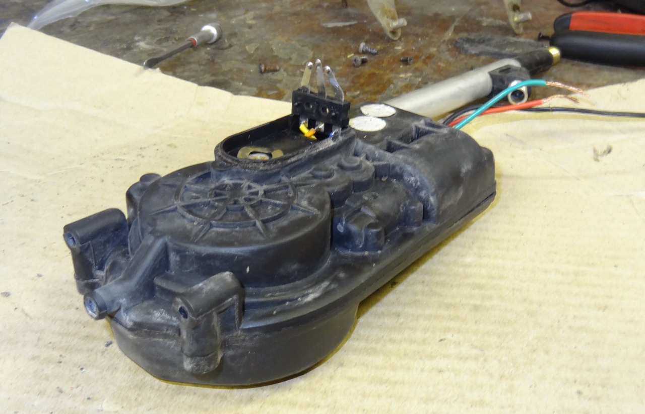

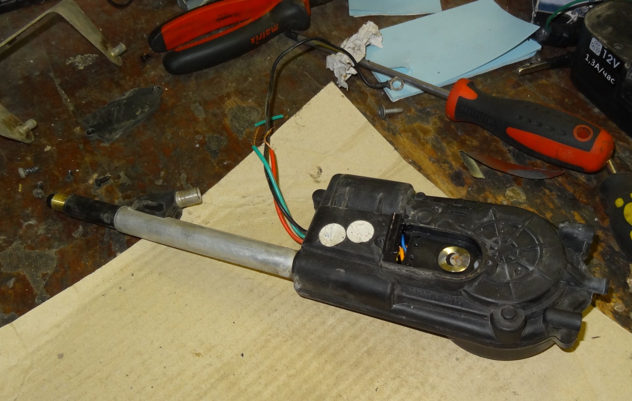

Доброго времени суток. Недавно приобрел Паджеро III 2006 г. Не работала только антенна, мотор не жужал, реле в салоне не щелкало. Перечитав форум, купил в Ехіste телескоп "General Motors, NP1465, Шток антенны автоматической". Открутил и отогнул заднюю часть подкрылка правого переднего вывернутого всторону колеса, открутил две гайки на лонжероне и снял моторчик с антенной (открутив сверху на крыле декоративную прижимную гайку руками). Мотор был отключен от двух фишек, а гнутый телескоп просто висел в воздухе с белым зубчатым хвостом (целым). Антенный кабель от магнитолы не отключал и не вытаскивал, делал все на коленке возле колесной арки. Смазал ВДшкой моторчик через отверстие куда вставляется потом антенна. Вставил шлейф с зубцами в это отверстие и двумя проводами от аккумулятора кинутыми на два контакта под моторчиком затянул его внутрь, пока полностью не сложился телескоп. Сверху на телескоп одевается трубка с кабелем, уходящим в салон и резьбой на верхнем конце под декоративную гайку, которая фиксируется в корпус моторчика внизу маленьким саморезом. Собрав все на место обнаружил, что верхушка антенны с грибком торчит на 1,5 см над гайкой на крыле
Моторчик после подключения обеих фишек и включения радио признаки жизни не подавал. Еще пару часов чтения форума дали ответ. В П3 под бардачками висит блок управления антенной с разъемом на 14 пин. Он оказался отключен. Вставил фишку в разъем и все заработало
Но пока нашел блок, разбирал еще центральную консоль, снимал магнитолу и проверял подключение синего управляющего антенной провода. Антенна теперь выезжает полностью, убирается до половины, а если кнопку управления антенной споймать в среднем положении (у меня хорошо фиксируется), то антенна прячется совсем

Антенна NP1465 в результате торчит на 1,5 см из гайки на крыле. Нужно разобрать еще раз и усадить ее глубже в трубку на которой сверху декоративная гайка на крыле или вытащить немного эту трубку из корпуса моторчика антенны, там есть люфт. Позже попробую сделать. Напишу

Но эту сверху вставить не получится, она толще. Только изнутри в трубку.

Если можно, то фото было бы очень полезно... что из себя представляет и как монтируется.

Фото смогу сделать когда доберусь опустить ее. Когда это случится не знаю

А чтоб подлезть к моторчику, надо подкрылок снять - отогнуть? Он на клипсах вроде?
Хочу попрыскать WDшкой. Закисла. Трещит - сама не выезжает. Если руками помочь, то нормально вылезает. Убирается сама без помощи.

Ага, спасибо за фото, так понятней.hc2hunter писал(а):именно так. отогнуть.
потом можно снять антенну совсем для профилактики.
Только снимать, наверное, пока не буду, попробую попрыскать. К лету если только. Это же надо и сам шток вынимать, а он у меня ломанный-чиненный. Лишний раз его вынешь - потом на место вообще не вставишь, какое-нибудь колено запросто отвалиться может.

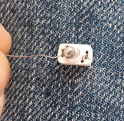

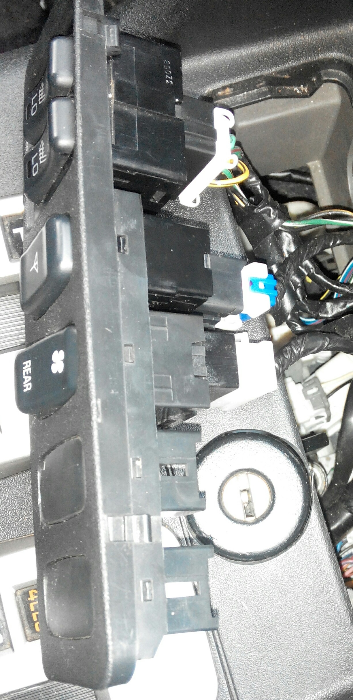

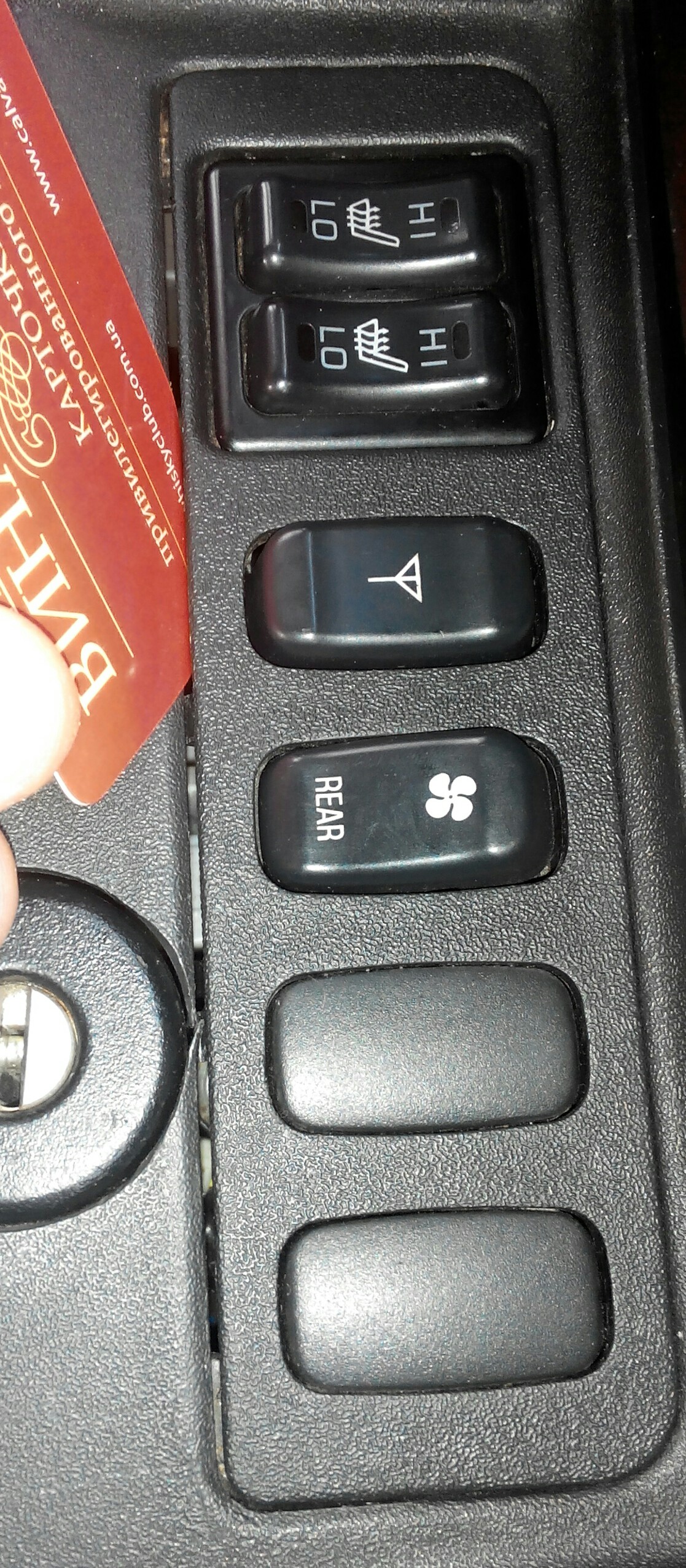

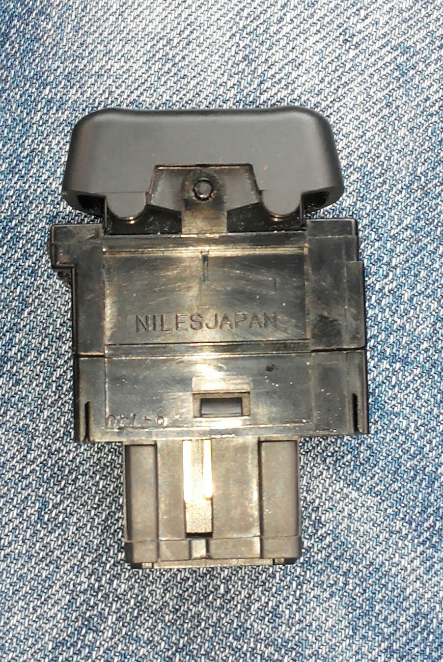

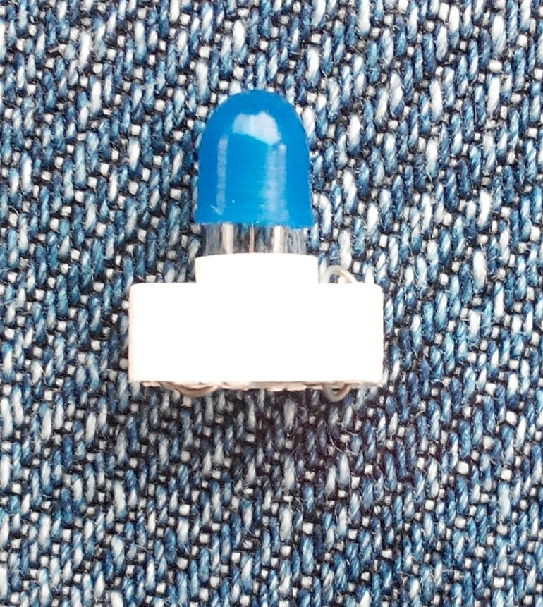

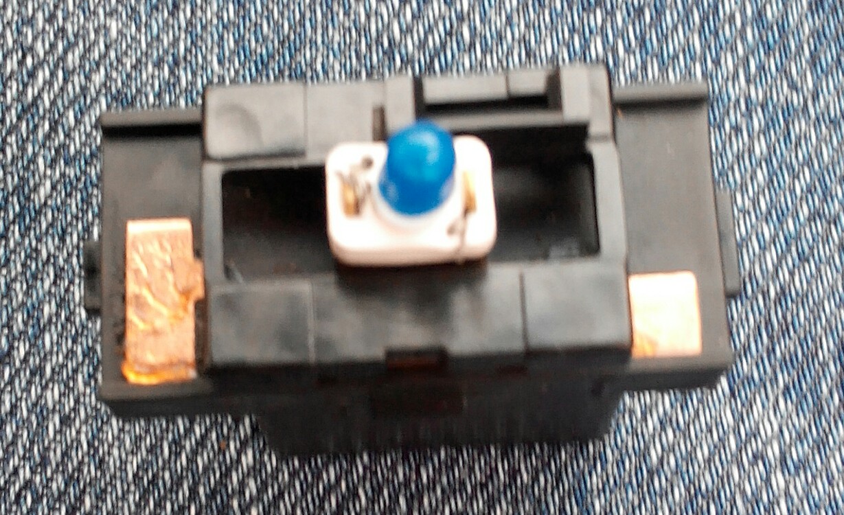

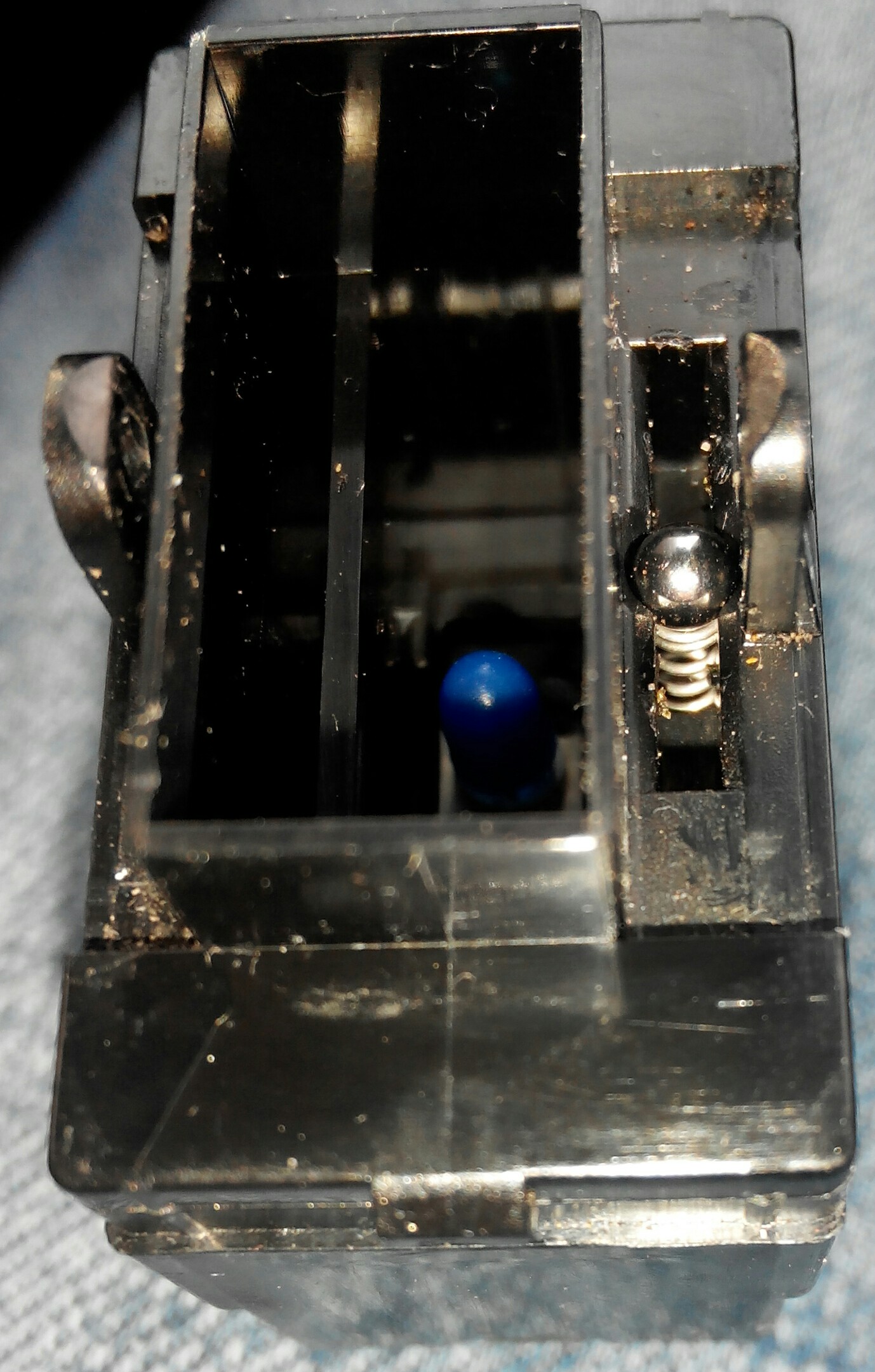

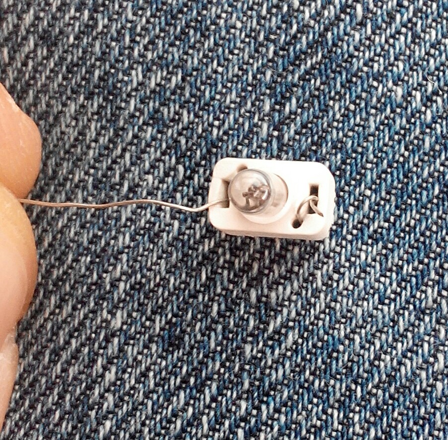

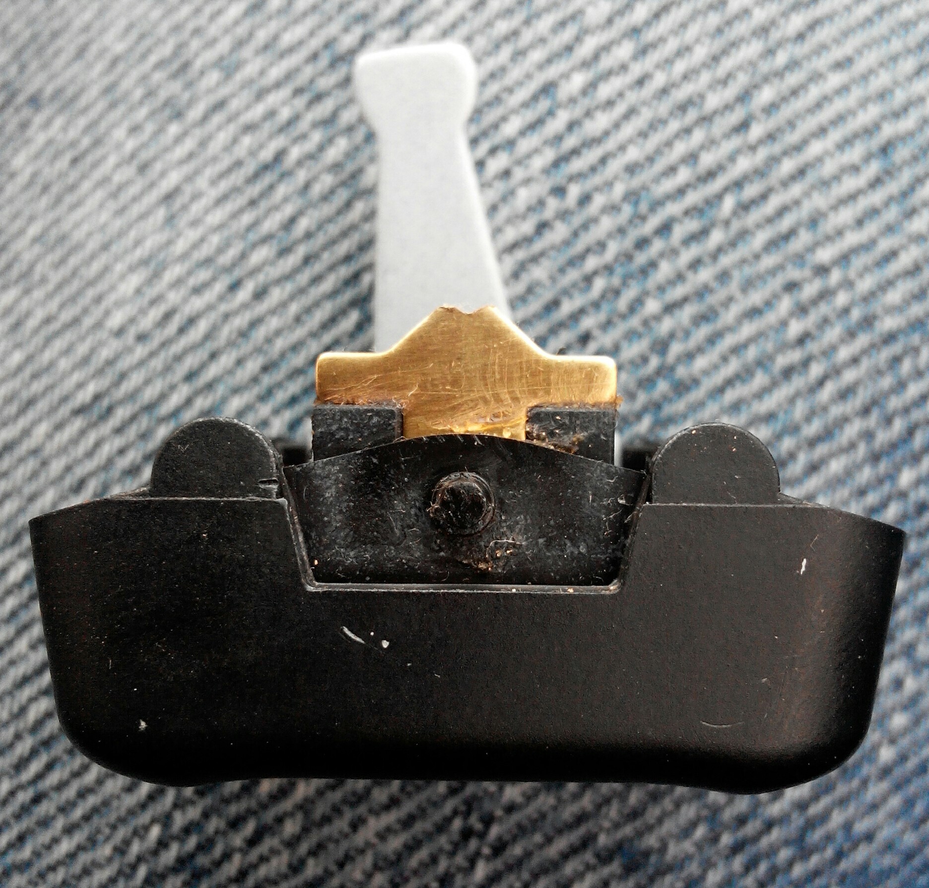

Заменил лампочку кнопки антенны и сделал фиксацию среднего положения, когда антенна убрана совсем (подсмотрел на форуме кто-то делал). ФОТКИ

Фотки в обратном порядке
Но кнопка светится и антенна прячется совсем
