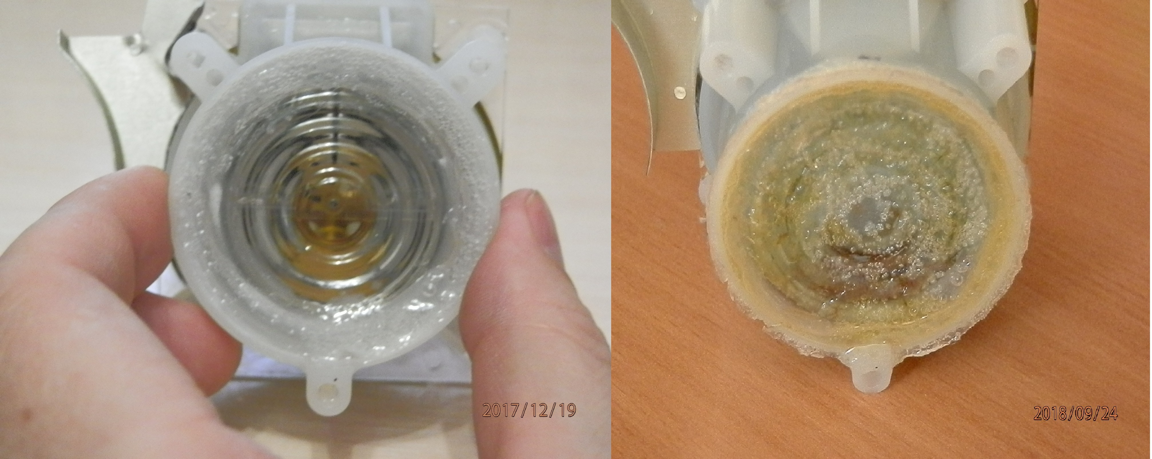

а я опять свой чинить буду :twisted: как уже писали выше неЛЬзя смешивать глицерин с родной жидкостью, зимой все нормально,а летом на жаре и солнце жидкость распадется на две фракции:темная снизу и светлая сверху . В процессе езды она перемешивается и появляются рыжие пятна на стекле и шарике..........буду заливать силиконовое масло и делать новую заглушку.Ну и мембрану нужно не клеить ,а ставить новую, старая тупо высохла и идут микротрещины в разных местах.

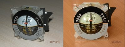

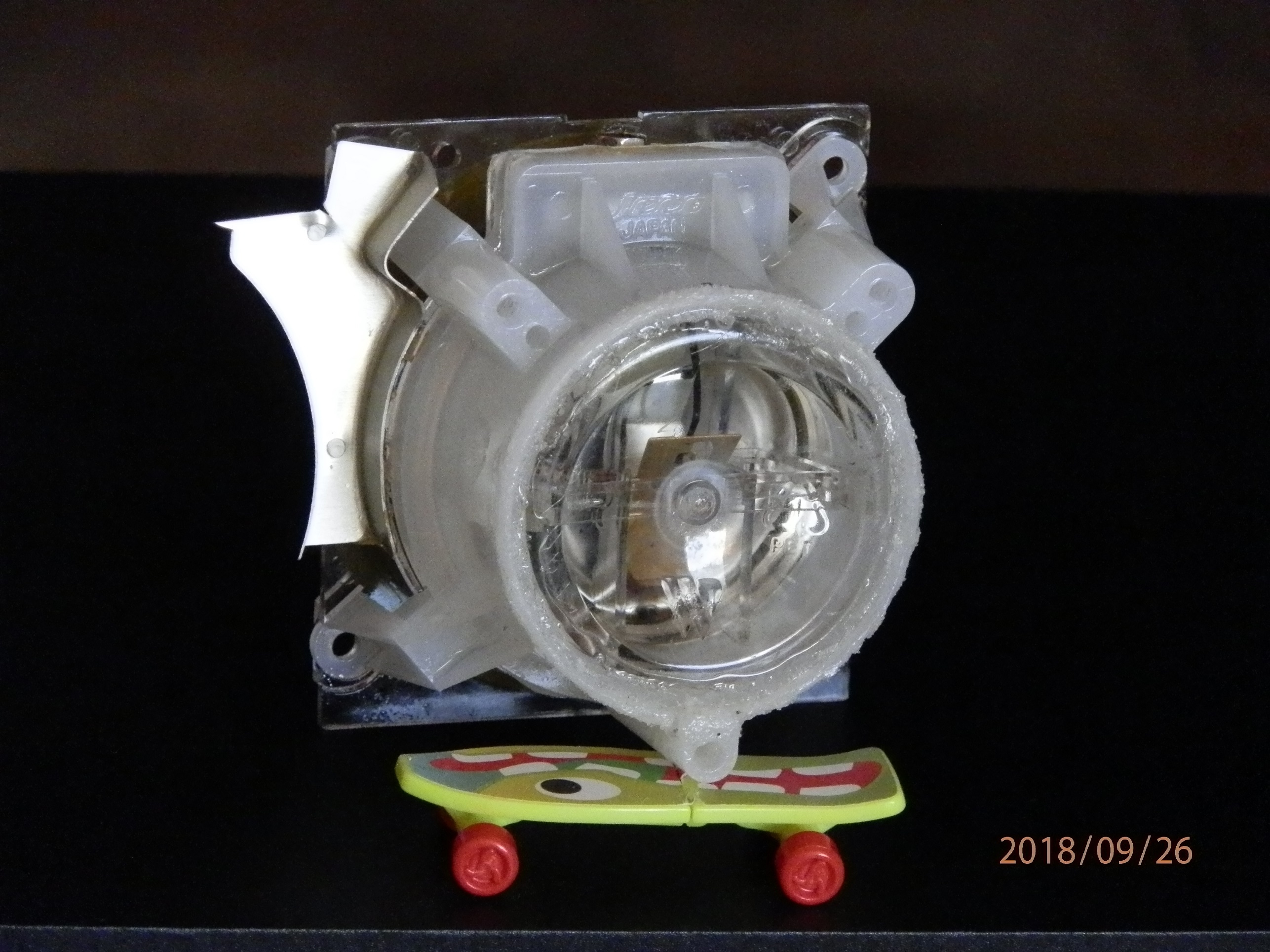

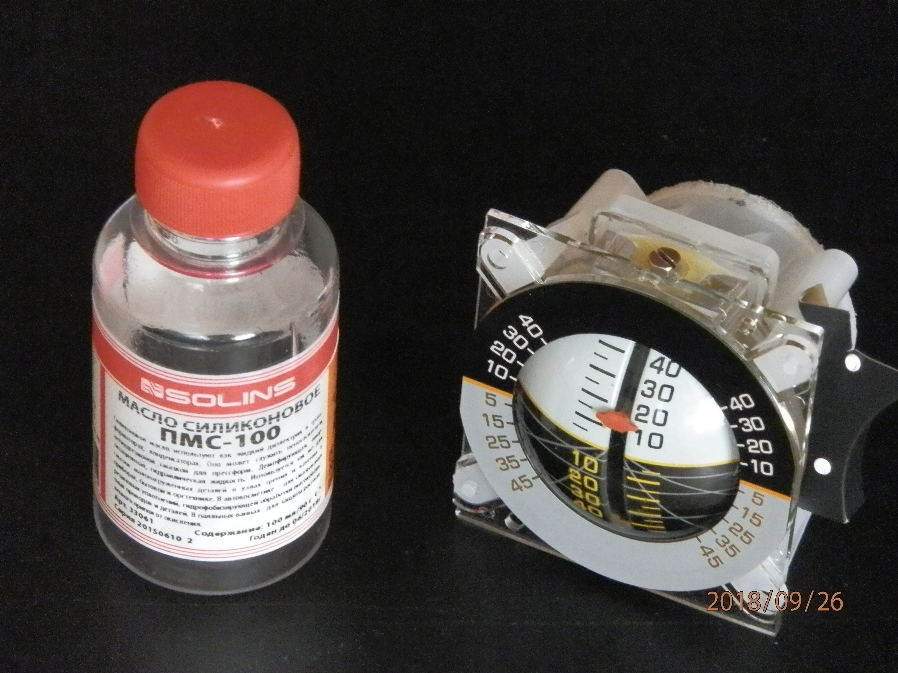

первая попытка ремонта не удачная ((( НЕЛЬЗЯ СМЕШИВАТЬ :=-O: (доливать глицерин к тому,что в нутрях кренометра) а менять нужно полностью на какой-то один тип жидкости и до заливки промыть внутрянку спиртом :8-): после второго ремонта езжу уже месяц (кренометр пихал в морозилку на сутки , ставил на батарею- масло не вытекало)
залил такое масло.
залил такое масло.

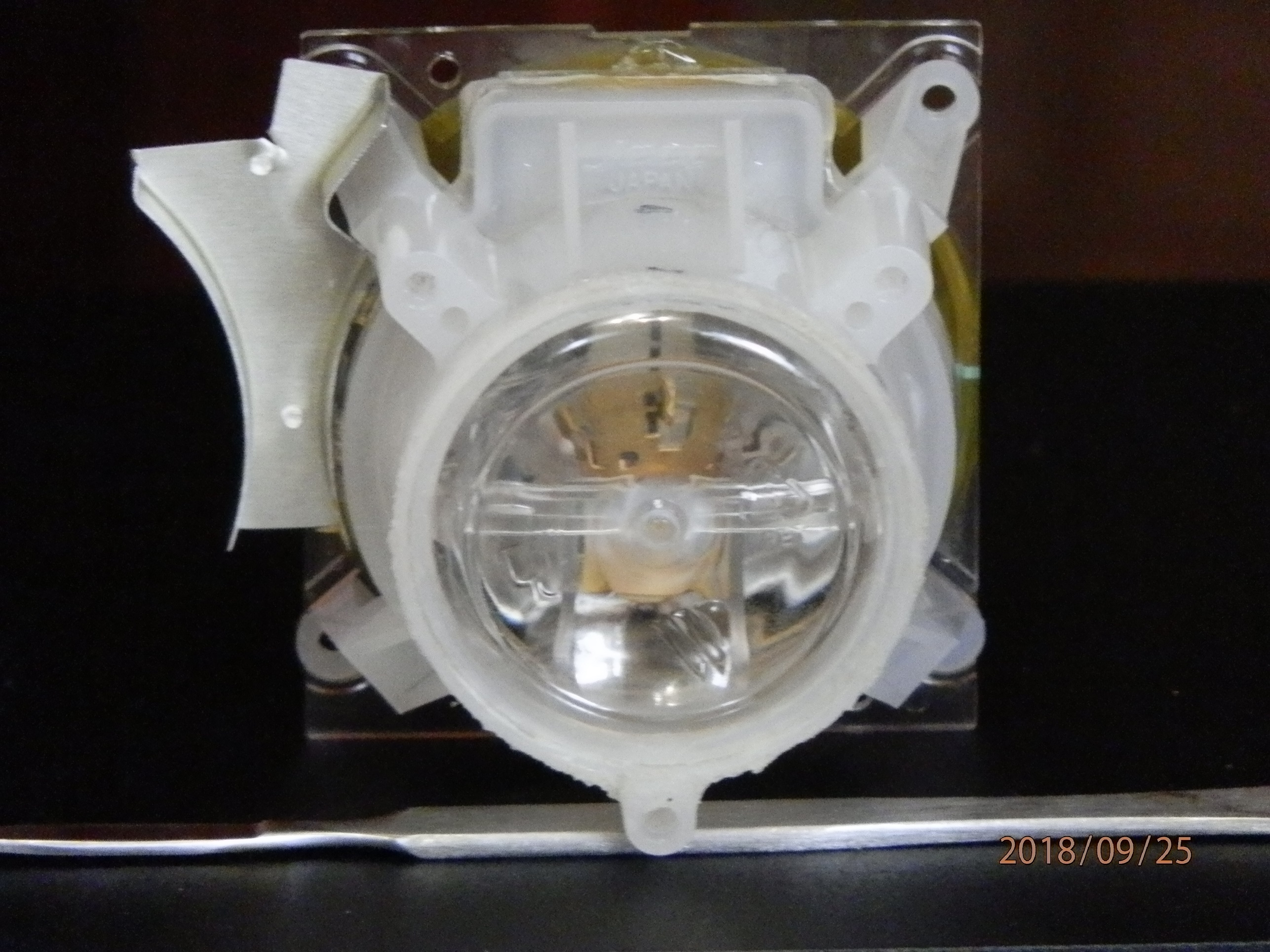

заглушка заклеена и залито масло.
новая заглушка просто вставлена ,выглядит как заводской вариант ))))

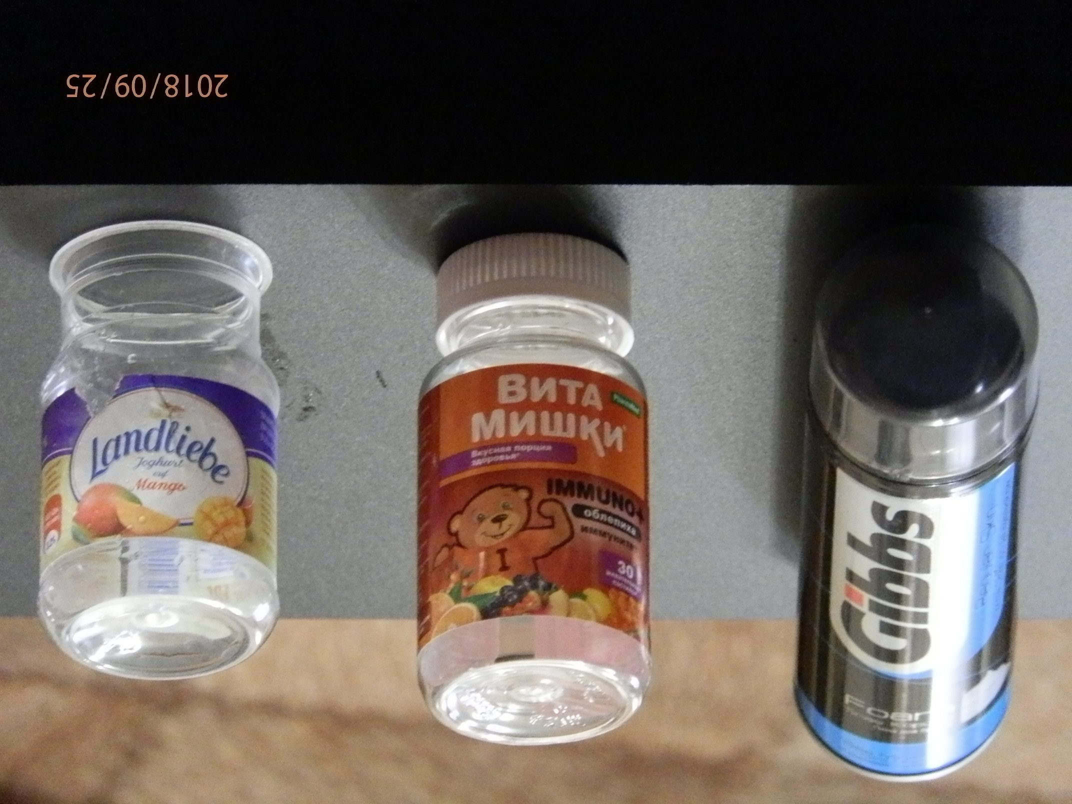

исходные подходящие по диаметру заготовки для изготовления новой заглушки -выбрана баночка из под йогурта (их было две штуки )))

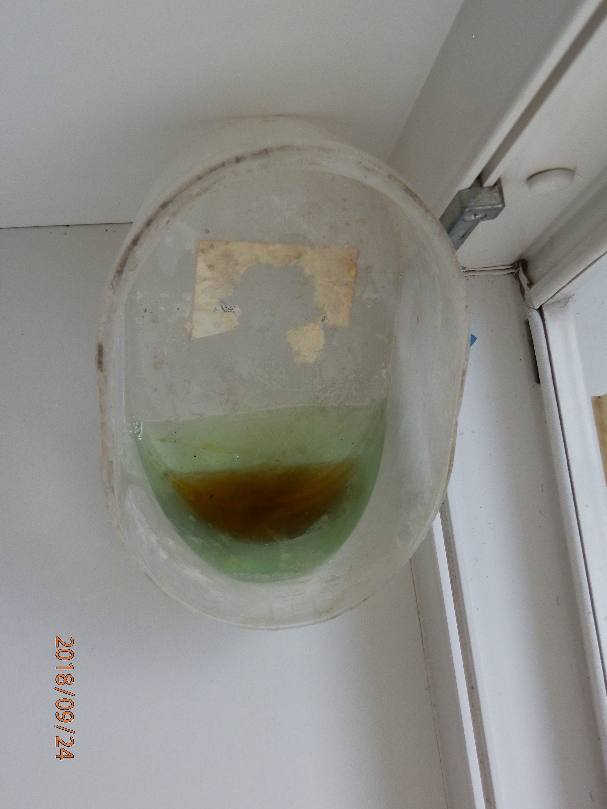

слитая жидкость из кренометра - темная часть,это долитый ранее глицерин.

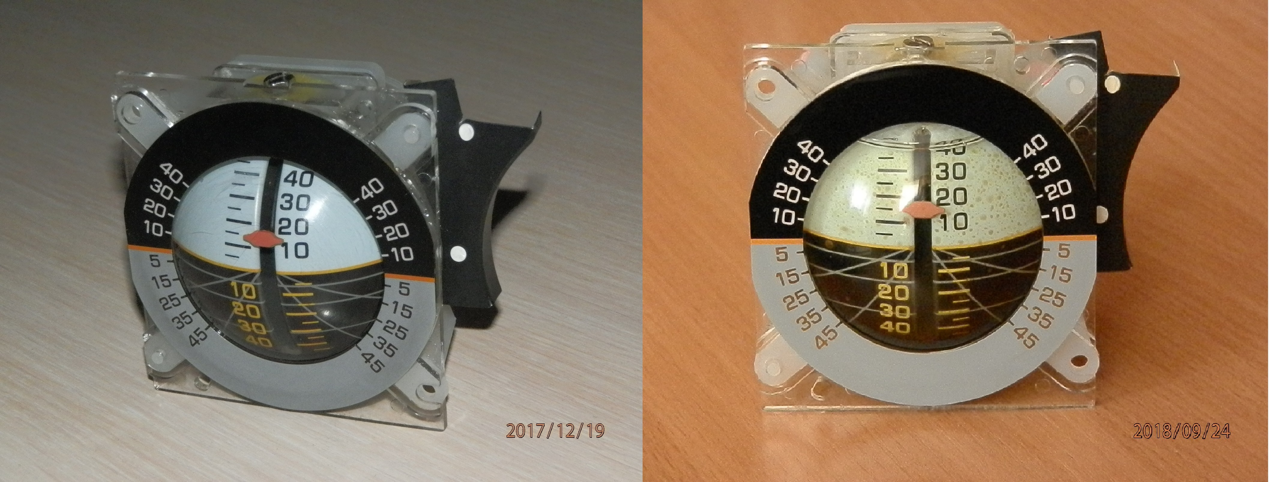

слева вид  сразу после первого ремонта,справа вид после лета.
слева после первого ремонта,справа после лета.
