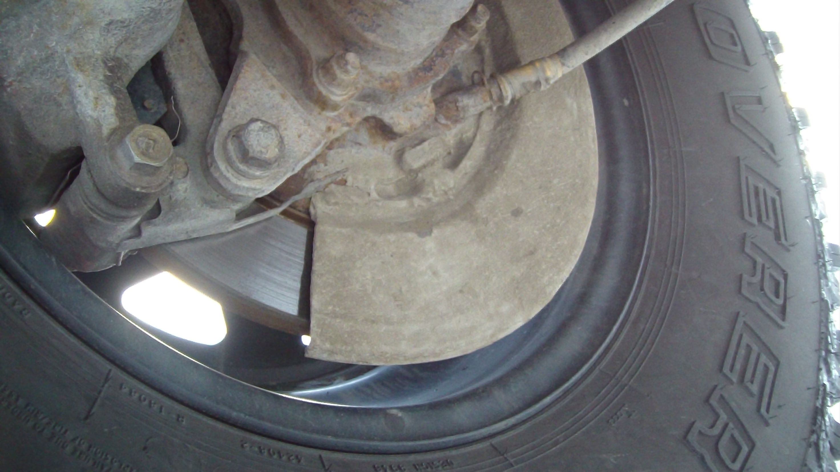

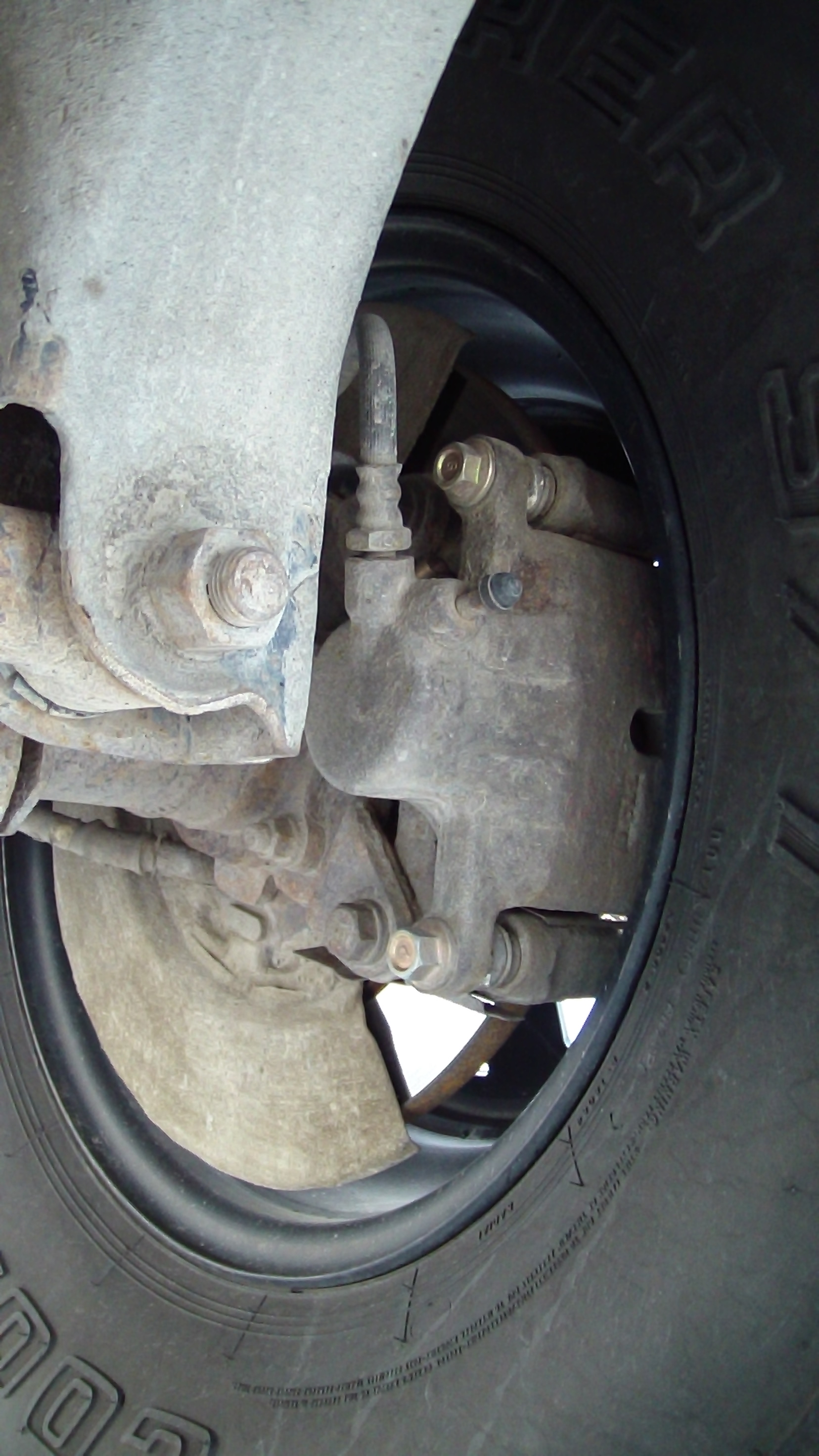

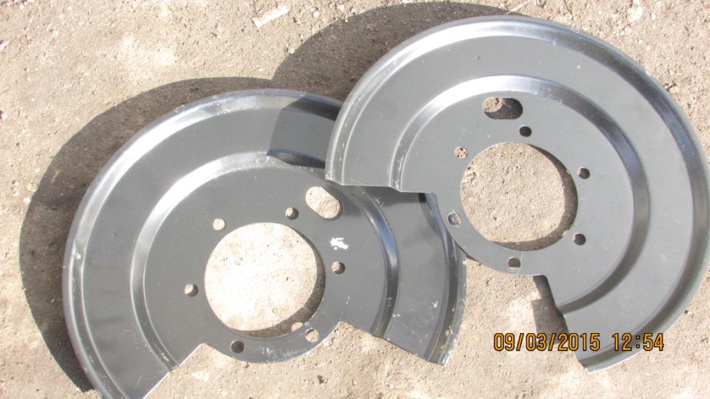

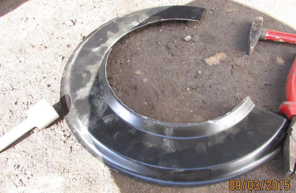

вот,сделал сегодня!
хоть топик и не МПС-совский,а П1-П2,но выложу фотки сюда.
тем более суппорта тормозные у меня именно от П2!
все оказалось достаточно просто.
приложил,отрезал середину,приложил еще раз,приварил.
варил электродом 2 мм,не было возможности варить полуавтоматом.
сначала прошелся по остаткам родных, сгнивших пыльников, болгаркой с затирочным кругом.
потом прихватками приварился.
единственный момент,Патриотовские щитки,пришлось ставить наоборот. т.е. загнутый внешний торец получился наружу,а не вовнутрь.
хотя,мож он и на Патрике так,фиг знает...

asferrum, с обратной стороны никак было не пристроить (чтобы бортик все таки закрывал тормозной диск)?
- asferrum
- Сообщения: 5624
- Двигатель:: разные
- Откуда: Новомосковск-Рязань
- Благодарил (а): 835 раз
- Поблагодарили: 311 раз
Re: Повышенный износ задних колодок
не вышло никак.
прислоняется к диску.
вообще можно,но геморройно.
для этого надо внутренний бортик на пыльнике,перезагнуть наоборот,вовнутрь.
тогда пыльник отодвинулся бы от диска,но....
некогда особо было,да и посмотрел,и так вполне нормально.
если ресурс внутренних колодок будет хотя бы 8-10 тыкм,то я рад буду неописуемо!

2 asferrum: на машине сфоткай, пожалуйста, как получилось
"Броневичок"
- asferrum
- Сообщения: 5624
так на первом фото же видно всё!
они только что не привареные,а так всё чин-чинарем. так они там и стоЯт.

именно так.
но прихватывал изнутри,один фиг не видно было бы прихватки эти.

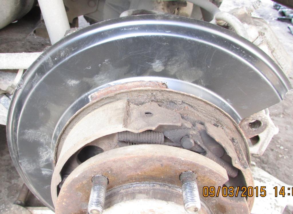

Вот фото щитков от патрика на машине. Остатки старого щитка зачищины болгаркой, подгонял и рихтовал по месту, прихватки обыкновенной сваркой электродом 3.25мм(других не было) после покрасил каким-то антикором.
Делал прошлым летом, менял тормозные диски и заодно приколхозил щитки

красиво сделал!!!!
внутренний кант наоборот загнул!
а я че-то стормозил.
у меня внешний наоборот загнут!
кто будет делать-делайте как у /Malwar/!!!!!
молотком чуть поработать-и будет красиво и правильно!!!

Щели большие остались./Malwar/ писал(а):Вот фото щитков от патрика на машине. Остатки старого щитка зачищины болгаркой, подгонял и рихтовал по месту, прихватки обыкновенной сваркой электродом 3.25мм(других не было) после покрасил каким-то антикором.
Делал прошлым летом, менял тормозные диски и заодно приколхозил щитки.
Хотя конечно лучше чем ничего.

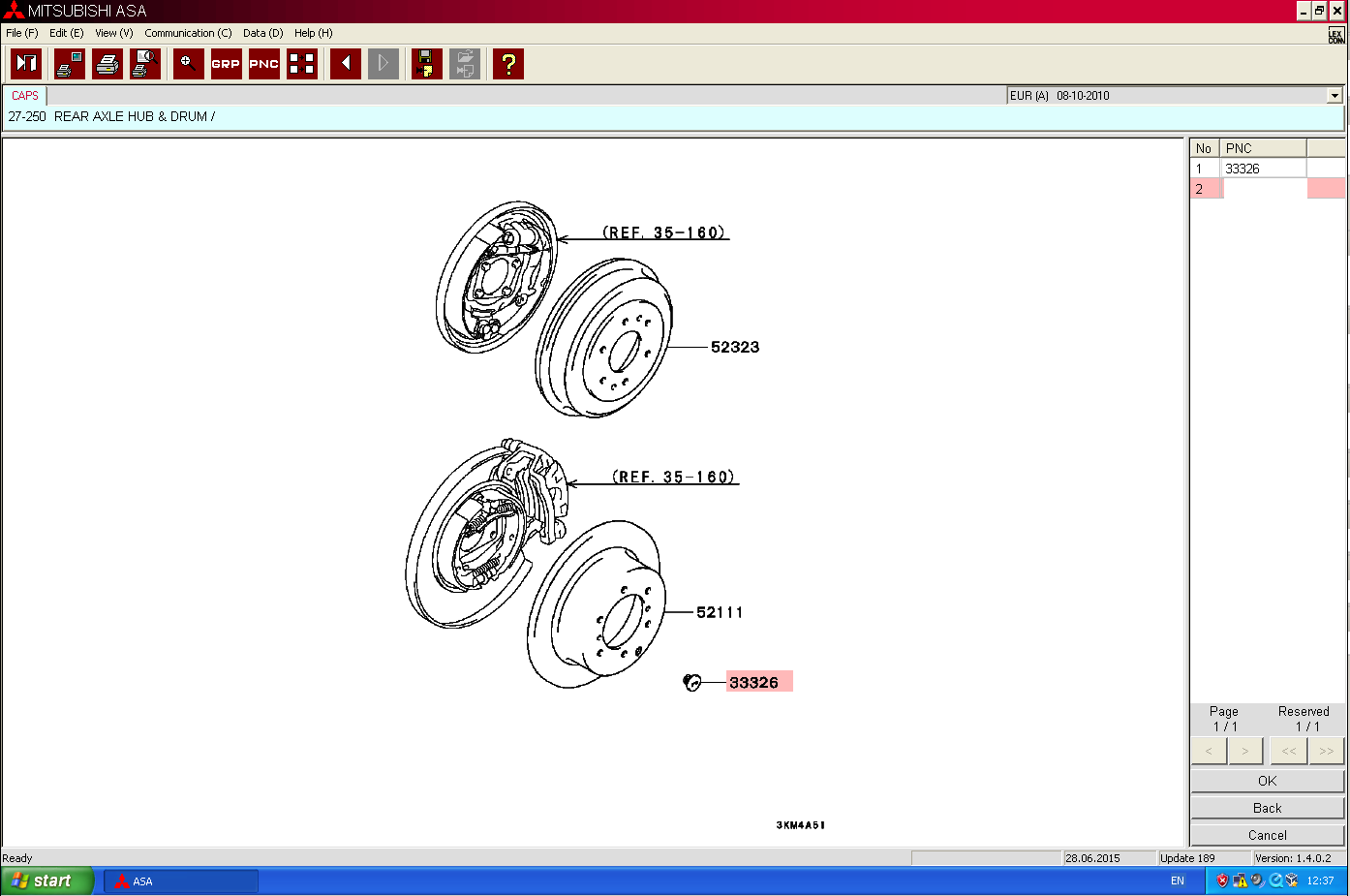

я про тот, что отмечен на картинке. Он под шестигранник.Жипер писал(а): Правильно, нет там винтика, и не было никогда, тем более прижимающего диск к ступице.
