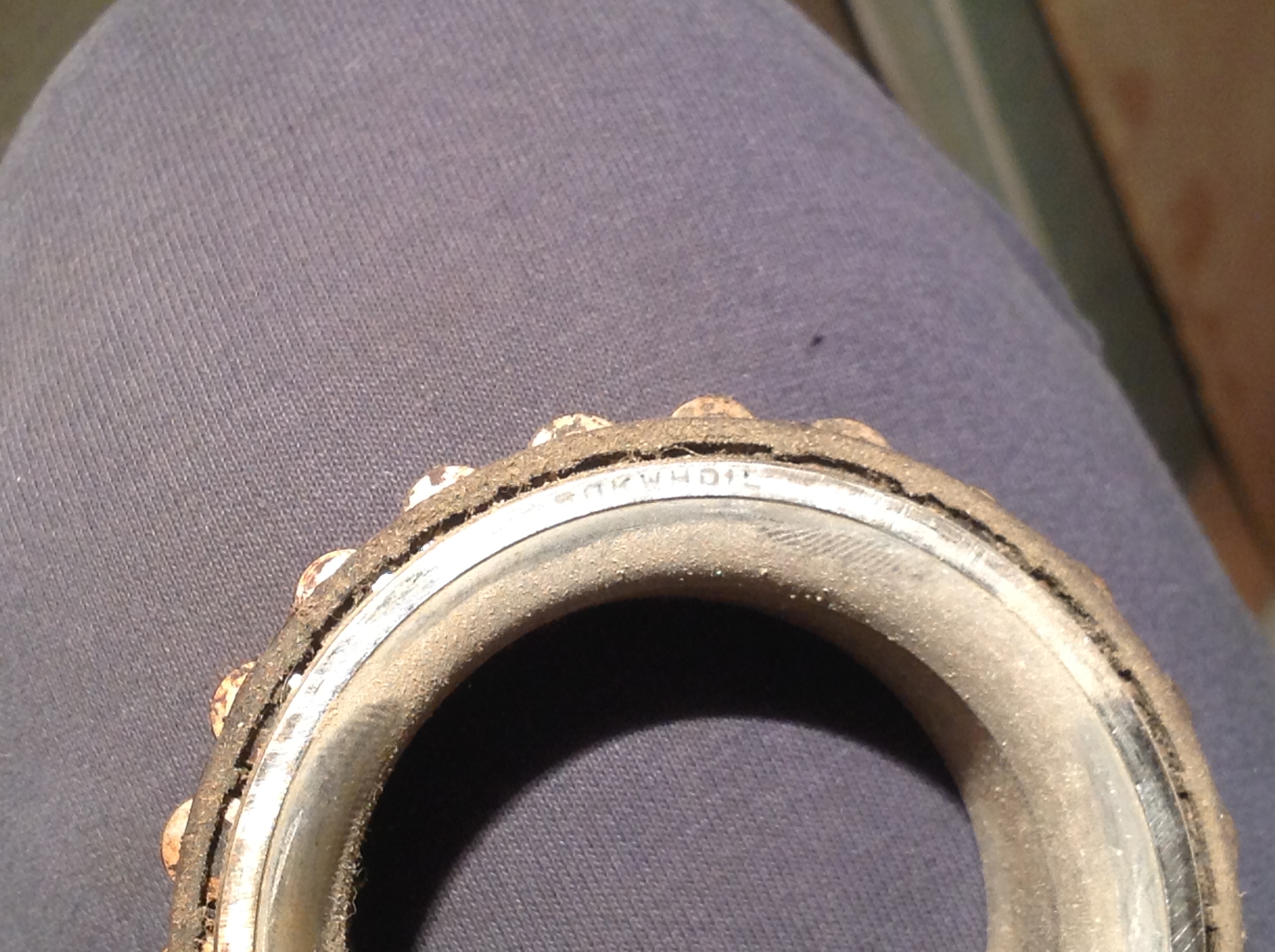

Вот с моей ступицы старый

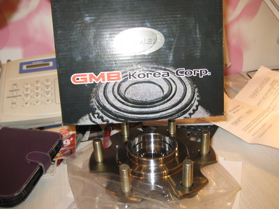

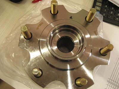

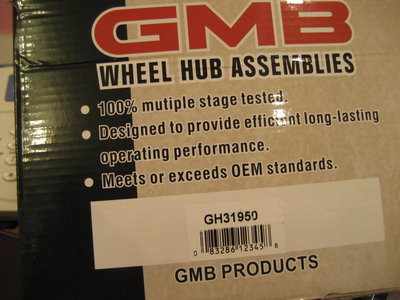

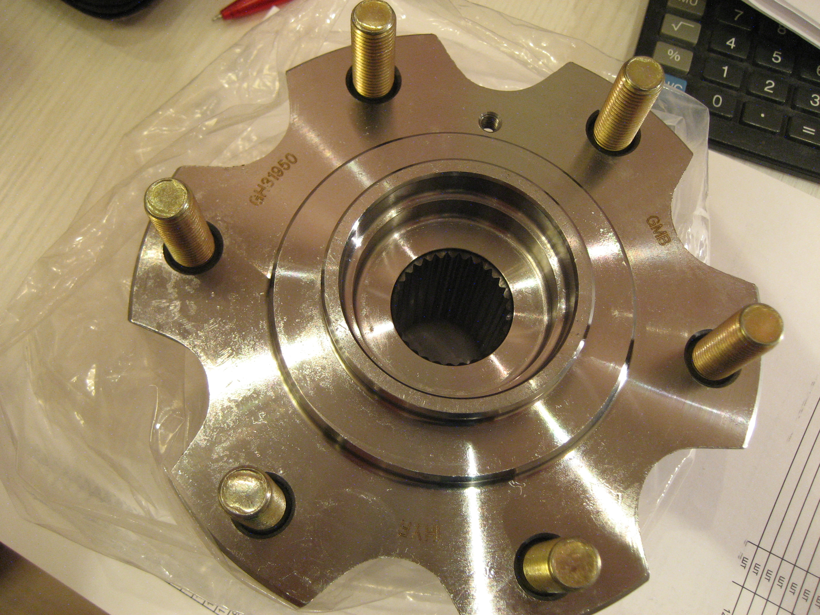

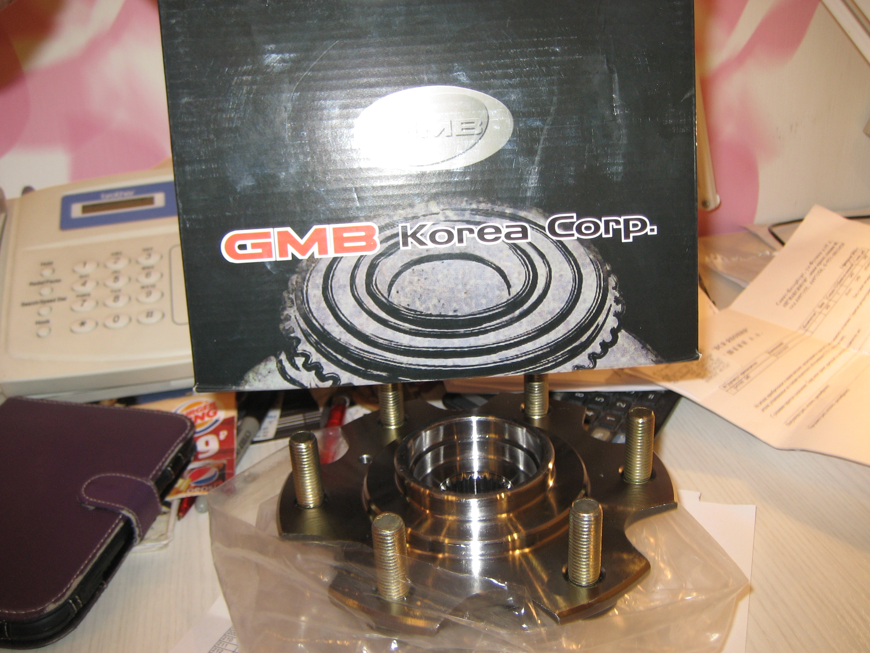

В результате заказал ступицу в сборе GMB-GH31950. Именно её ещё и потому, что нашел квитанцию среди бумаг бывшего владельца, он ставил точно такую-же, пробег когда она установлена не известен, но судя по дате на квитанции не менее 50 тысяч км.!
Вот только сравнив фото выше, ломаю голову, не потделку ли я приобрел?....
Коробка и шрифты на самой ступице отличаются, но возможно GMB просто упростило производство!? В любом случае деваться некуда, моя скоро уже просто вывалится из кулака, в субботу буду ставить!

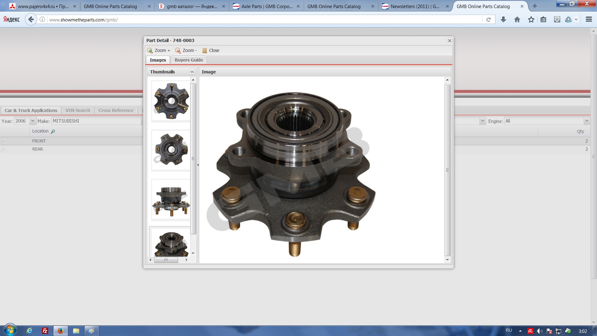

если смотреть на сайте gmd http://www.showmetheparts.com/gmb/, 2006,MITSUBISHI,MONTERO ,WHEEL BEARINGS, SEALS, FRONT, то подделка у меня, как минимум шпильки болтов другого цвета. х.з., а может разные заводы производят

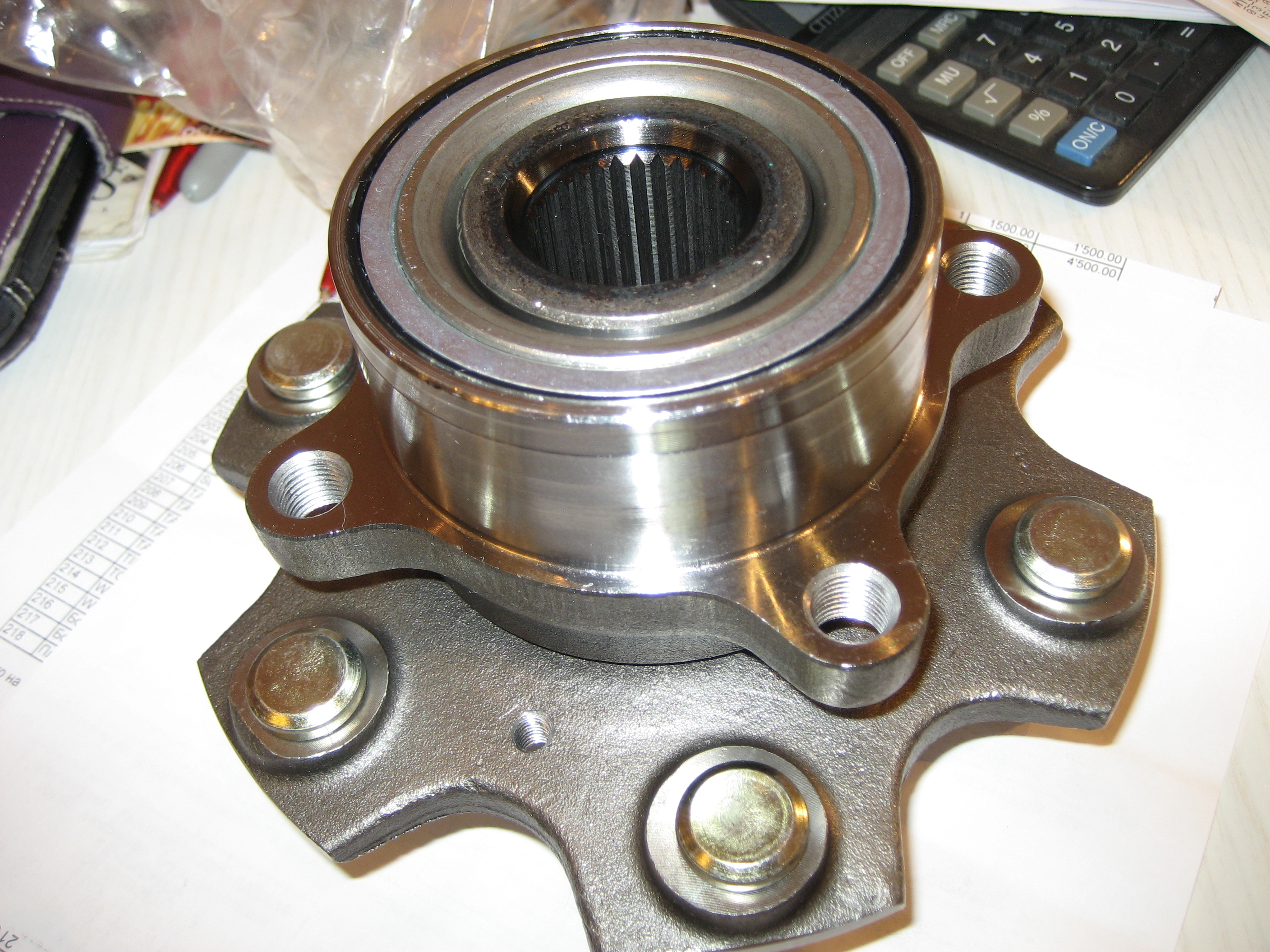

Сегодня всё таки заменил ступицу, поставил как раз GMB (как и писал выше), за неделю на воющей ступице я проехал 90 км. ничего не отвалилось и не прикипело. Снял я тоже GMB, тоесть данную ступицу уже меняли и выходит, что предыдущая отходила где-то 50 тыс. км., что собственно не так и много, хотя бывает и оригинал умирает за 50 тыщь!? Хочу отметить одну особенность, не знаю, может это связанно только с GMB!? Где-то на форуме я читал, что гайку ступицы на П4 нужно протягивать моментом 220 N/m! Старая ступица не была ржавой и смазка в ней присутствовала, она была плохо протянута, из-за этого появился люфт и потом настал ей конец! Новую ступицу я тоже протянул моментом 220 N/m и после того как одел колесо обнаружил в ней люфт!!! Из чего я делаю вывод что нужно тянуть сильнее, я разобрал старую полностью, она устроена таким образом, что перетянуть её будет проблематично! Пришлось всё разбирать и дотягивать ступичную гайку, после люфт ушел!
