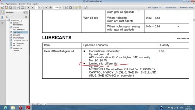

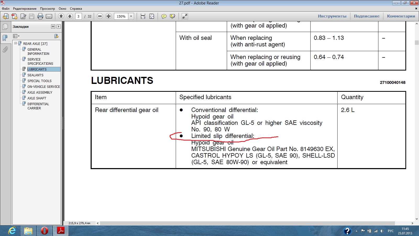

Обнаружил на своем мосту наклейку hybrid lsd. Масло залито обычное. От старого хозяина чеки есть. Читал по теме. Про гибрид пишут надо обычное масло. Типа замкнутая система в которой уже залита нужная жидкость и все такое. Кто то пишет гибрид это обычный мост с лсд. Так и езжу пока. Может кто изучал вопрос?

Captain Sergio писал(а):Обнаружил на своем мосту наклейку hybrid lsd. Масло залито обычное. От старого хозяина чеки есть. Читал по теме. Про гибрид пишут надо обычное масло. Типа замкнутая система в которой уже залита нужная жидкость и все такое. Кто то пишет гибрид это обычный мост с лсд. Так и езжу пока. Может кто изучал вопрос?
Мануал советует лить масло с ЛСД-допуском.
Наш гибридный диф - торсен с вискомуфтой. Торсен реагирует на разность моментов, а вискомуфта пытается выровнять обороты, они дополняют друг друга.
Вискомуфта может быть замкнутая, наполненная силиконовой жидкостью (как в раздатках СС и АВД), а может быть просто подпружиненным пакетом дисков, купающимся в масле редуктора.
Торсен через дырочки видно, а вот что там за вискомуфта - я не знаю, не видел ::-(:

http://pajero4x4.ru/bbs/phpBB2/viewtopi ... &start=165 Тут Vic2011 пишет про этот гибрид лсд. мануал приводит, где для него именно обычное масло рекомендуют. Сам он 20 тысяч якобы уже с обычным маслом ездит, ЛСД работает. Я тоже на обычном с такой наклеечкой. Специально не проверял, врать не буду. Надо попробовать диагональное вывешивание сделать что-ли ...

Ребята подскажите пожалуйста, какое масло нужно заливать в задний мост с Hibrid LSD? Существуют два мнения: одно, что нужно лить масло для самоблокирующихся дифференциалов, другое, что нужно лить обычное масло GL-5 для гипоидных передач. Какое масло все таки правильное?
