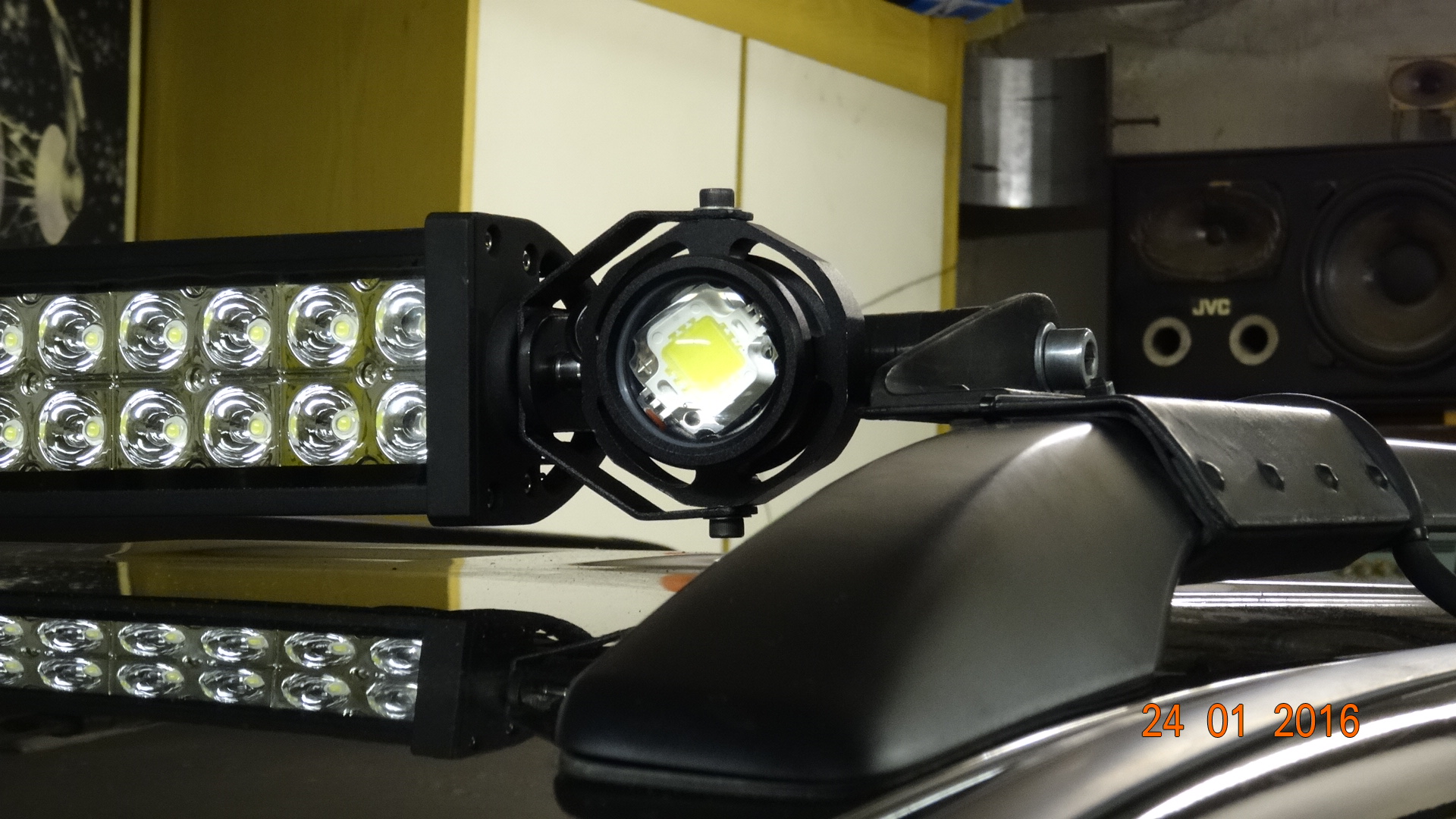

Ну что, в воскресение, ближе к вечеру, спонтанно поехал на рыбалку, в смысле посидеть с удочкой, и именно до темноты, дабы возвращаясь с протоки, протестировать и балку. Результат тестирования, честно говоря опечалил. Никакого ДАЛЬНЕГО, светодиоды и близко не дают, не смотря на отражатели, и указанные углы развёртки. Эффект всё тех же ДХО, а точнее РАБОЧИЙ СВЕТ, не более. Метров на 50...80, пока ползёшь по грунтовке, они светят, причём во все стороны, без малейшего намёка на луч, но на трассе, в помощь ДАЛЬНЕМУ, на больших скоростях, толку от этой балки практически никакого. Короче на ДАЛЬНИЙ, надо снова заморачиваться с ХЕЛЛОЙ, она уж не подведёт. А что бы ХЕЛЛУ ставить в нишу на трубу, надо убирать оттуда ДХО... а куда? Опять геморрой, и заморочки.
П.С. Кстати, если бы балка светила как ожидалось ДАЛЬНИМ, ярким световым пучком, то место в конце крыши для неё, действительно, самое то. Тень от крыши перекрывает около 15 первых метров, перед машиной, и этого вполне достаточно, что бы не слепить водителя, тем самым расширив зону видимости впереди, на удалении. Хеллу на крышу я конечно же не потащу, из за её габаритов и никудышной аэродинамики, что весьма печально.

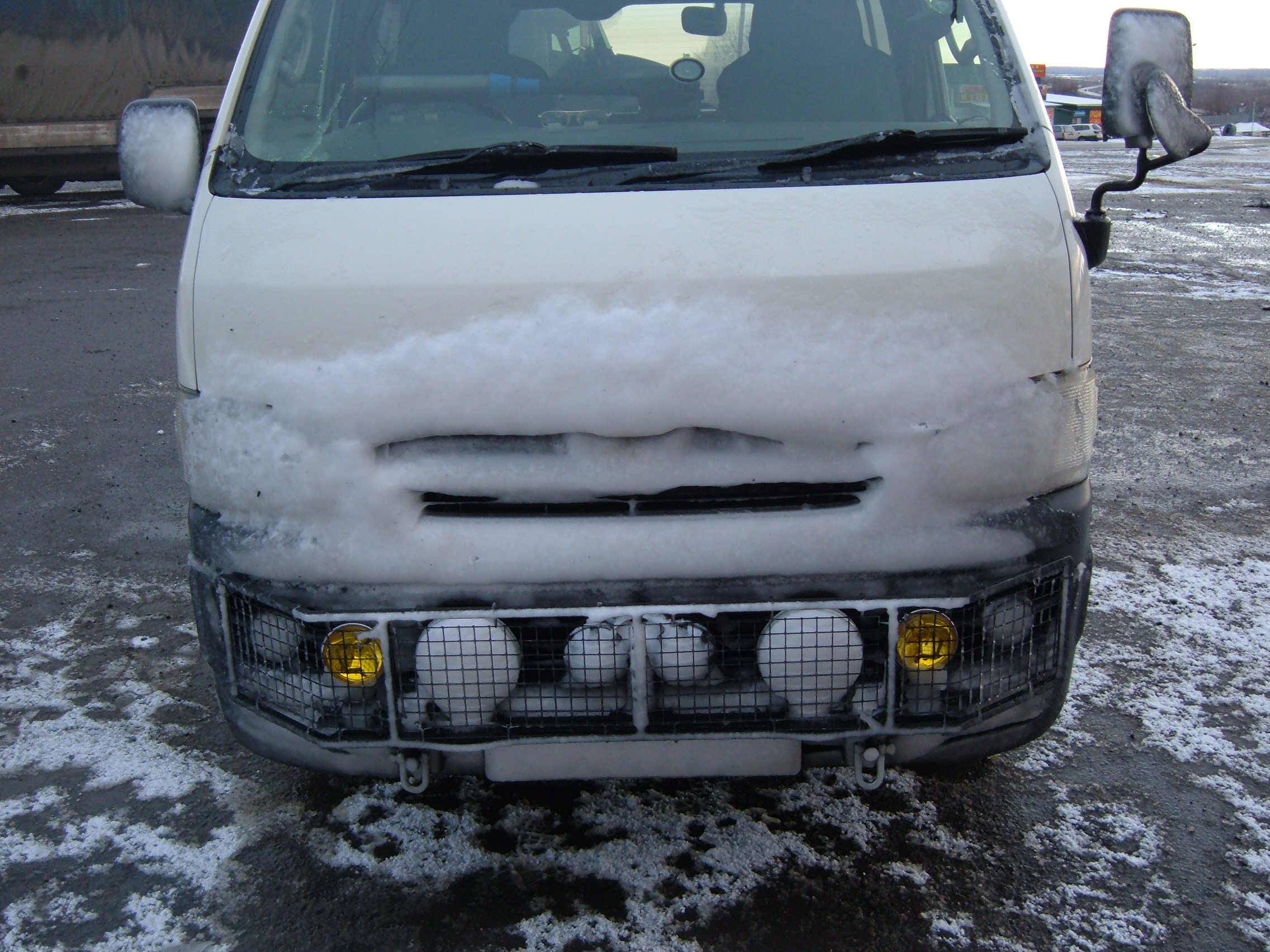

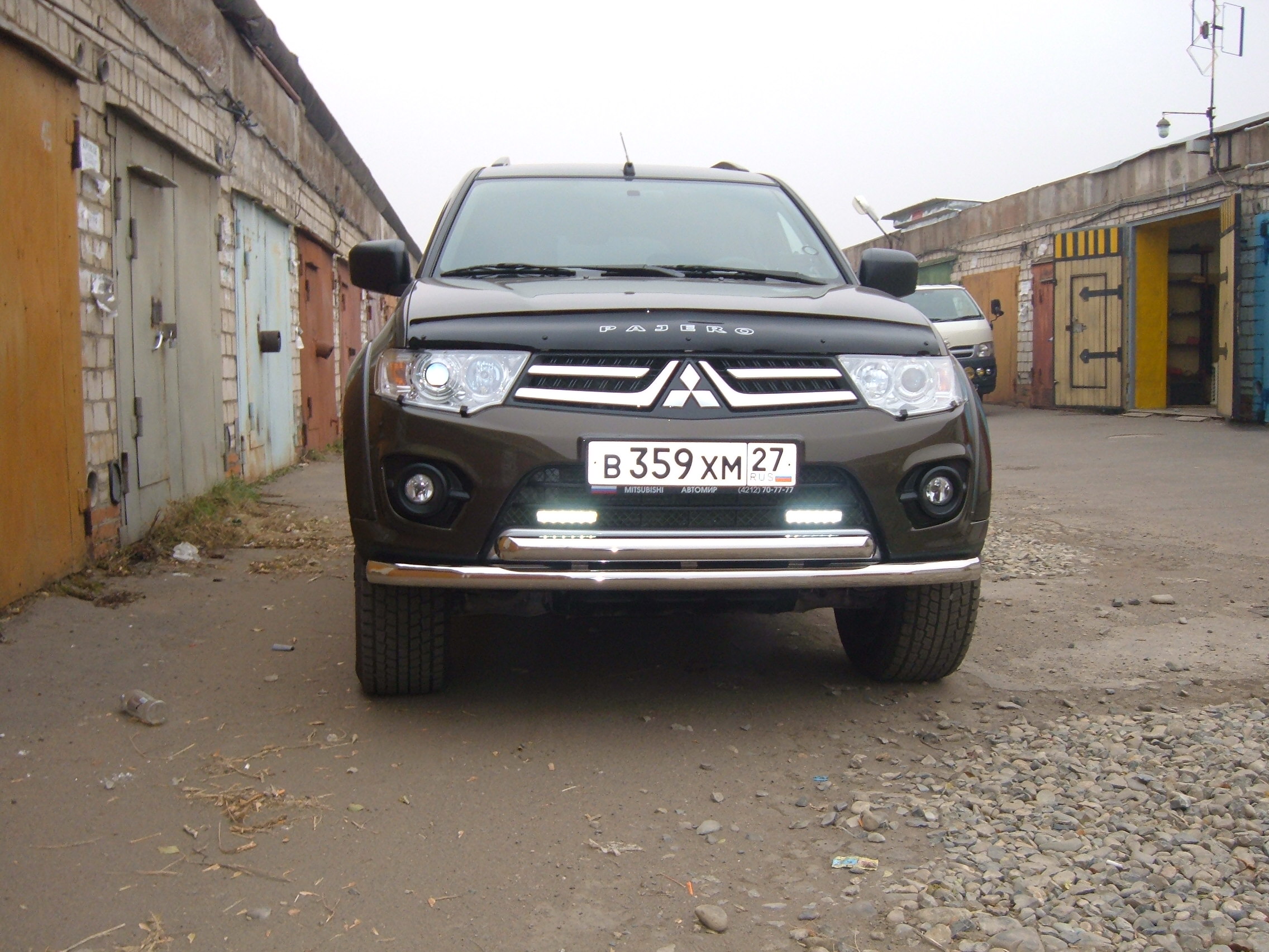

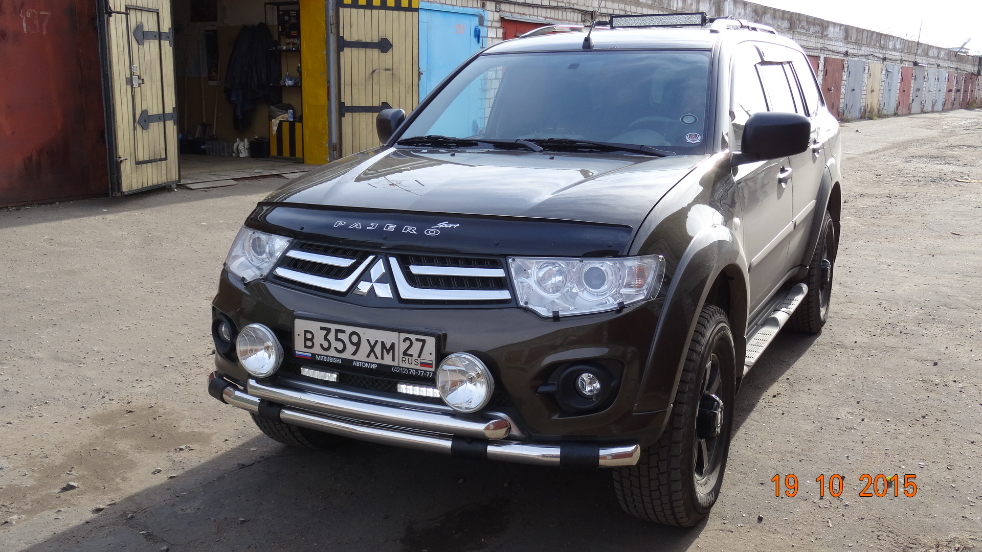

Если не хочешь заморачиваться с доп оптикой, либо вообще её не приемлишь, то "скандинавский свет" пожалуй лучшее решение.
Но мне, как всегда, штатной оптики уже мало, а к имеющейся, да ещё новой, отношусь крайне щепетильно. Общеизвестно, что фары, и их составляющие; покровное стекло, и отражатель, со временем мутнеют, и свет становится хуже. Но, все эти изменения, с оптикой, происходят не только от времени, а точнее совсем не со временем, а в основном, от условий её существования.
Давным давно, может лет семь тому назад, а может и больше, поселился рядом с моим гаражом один мужчина, и стал зваться Сосед. И вот однажды, по соседски, припёрся этот самый сосед ко мне, и говорит:
- Послушай Сосед, а не поможешь ли мне фару, на моём Суксиде сменить. Старая то у него, совсем раскололась.
Делать нечего, пошел, потому как Тойота, а на ней, Тойоте, фару сменить, делов то, на пять минут - два болтика открутить и дёрнуть. Это вам не какой то там МПС, где для этого пол морды сносить надо. В общем фару я сменил, а старую, разбитую, но ещё совсем светлую, взял себе, потому как внутренности её были целые, авось пригодится. Сунул фару в мешок, и бросил на склад, в тёмный подвал.
Прошли годы, и уже давно, даже в городе, все как придурки, стали ездить с включённым светом, и тут однажды, раз, и соседу, всё тому же, а точнее, его машине, сносят морду, да так, что заказать её пришлось новую, в виде НОУСКАТа, и естественно с фарами. И тут меня осенило, сравнить правую, свежую разбитую фару, с левой, её близняшкой, той что все эти годы томилась, в мешке, в тёмном подвале. Разница оказалась очень разительной. Та что из тёмного мешка, казалось будто с конвеера, блестящая и прозрачная.
Так что, ДХО для меня, без вариантов, только в доп исполнении. А на глазки машины, я ещё и очки надел, из прозрачного пластика, дабы ультрафиолет от солнца, разбивался и муть чинил именно им, а ежели случится ехать ночью, так их и не долго снять. Защелка поверх фары - достаточно только капот приоткрыть.

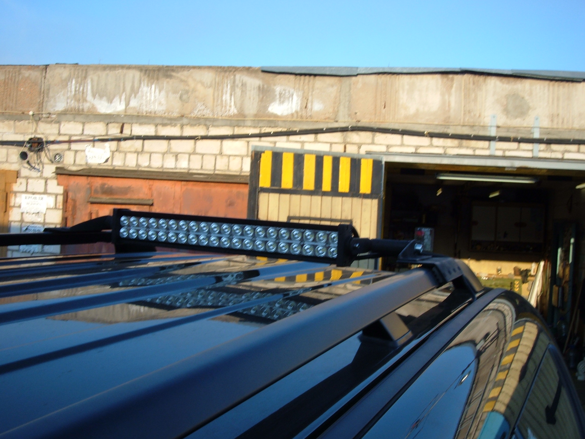

Не знаю, у меня ничего не гудит (больше 100км/ч не езжу). Может гудёж зависит от количества "перекладин", и их расположения на крыше, или поёт сама перекладина, из тонкого люминия, вибрируя в потоке воздуха. Стальная, сентехническая труба на 15мм, в этом плане, молчалива.
Меня в аэродинамике оптики на крыше, больше волновал вопрос повышенного расхода топлива, но он оказался совсем незначителен, примерно 0,05л/100км., по трассе.
