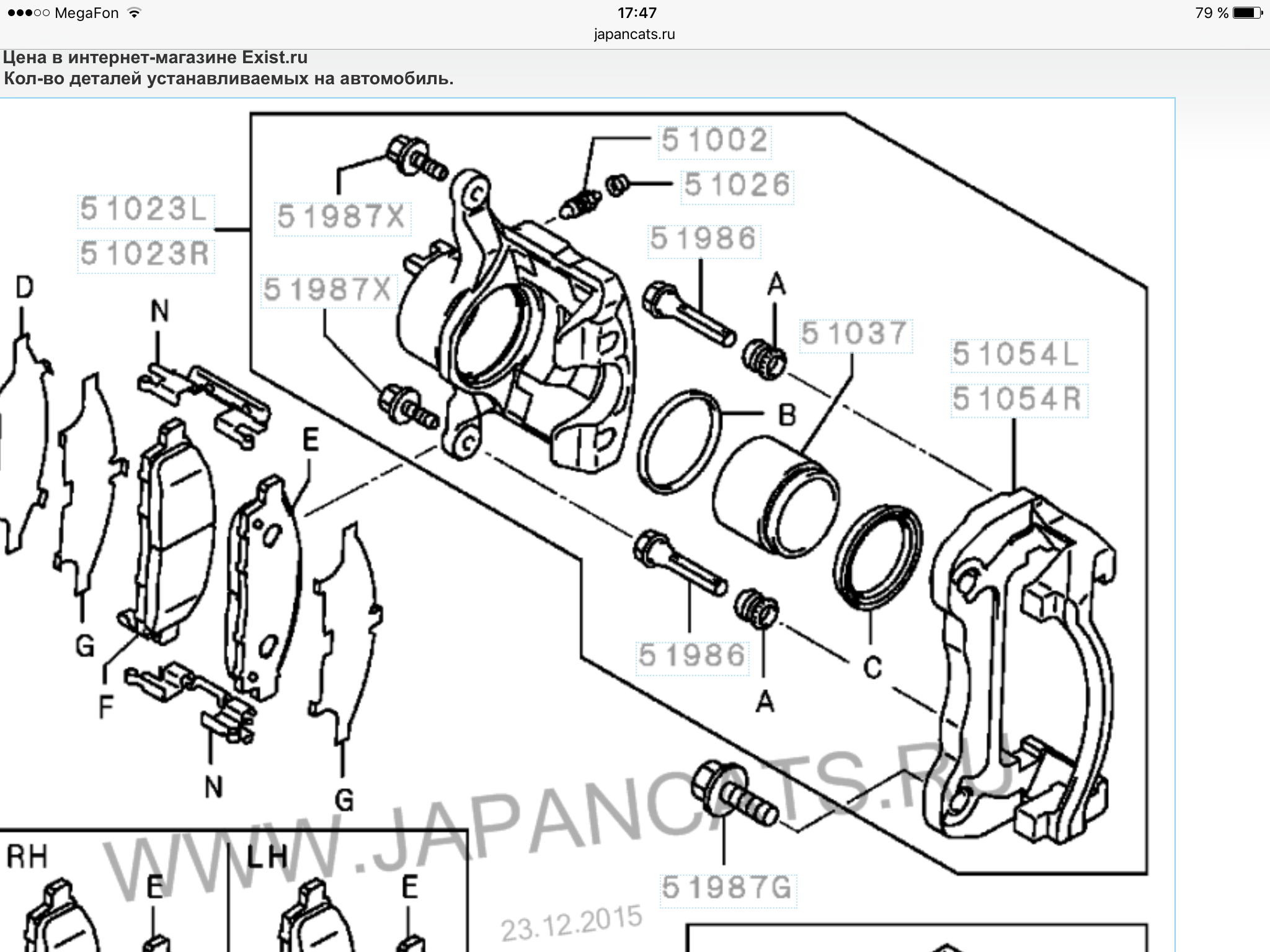

Свят, так на наших передних суппортах на одном из пальцев, тоже по моему устанавливается резиновая, уплотнительная трубочка?Свят писал(а):Мужчины брейк)))
Тут реально "размер имеет значение"")))
Всмысле от потусторонних смазок разрушения резинок может и не быть, а вот увеличение габаритов, пусть и не значительное, порой не *наруку*
Где резинка обеспечивает уплотнение- там её расширение очень критично- это понятно- клин....
Про кастрол я сказал- потому что видел неоднакратно траблы, про мобил ничего не знаю в тормозах(хотя 222ю смазку очень уважаю), но думаю- не очень хороший выбор синька, ибо у Коли на 4х машинах......
Почему я указал на фоте только 2 позиции? Они имеют микронную подкгонку под металлические пальцы,поршни. Разбухание противопоказано.
Есть ещё, например, проблемные резинки(от несоответствующей смазки разбухание даже на 5% приведёт к заклиниванию), только именно у нас её нет(Коль, один из вариков теперь у тебя есть?)-
Смазка оранжевая, которая идет с оригинальным ремкомплектом, должна работать без проблем и разбуханий быть не должно?

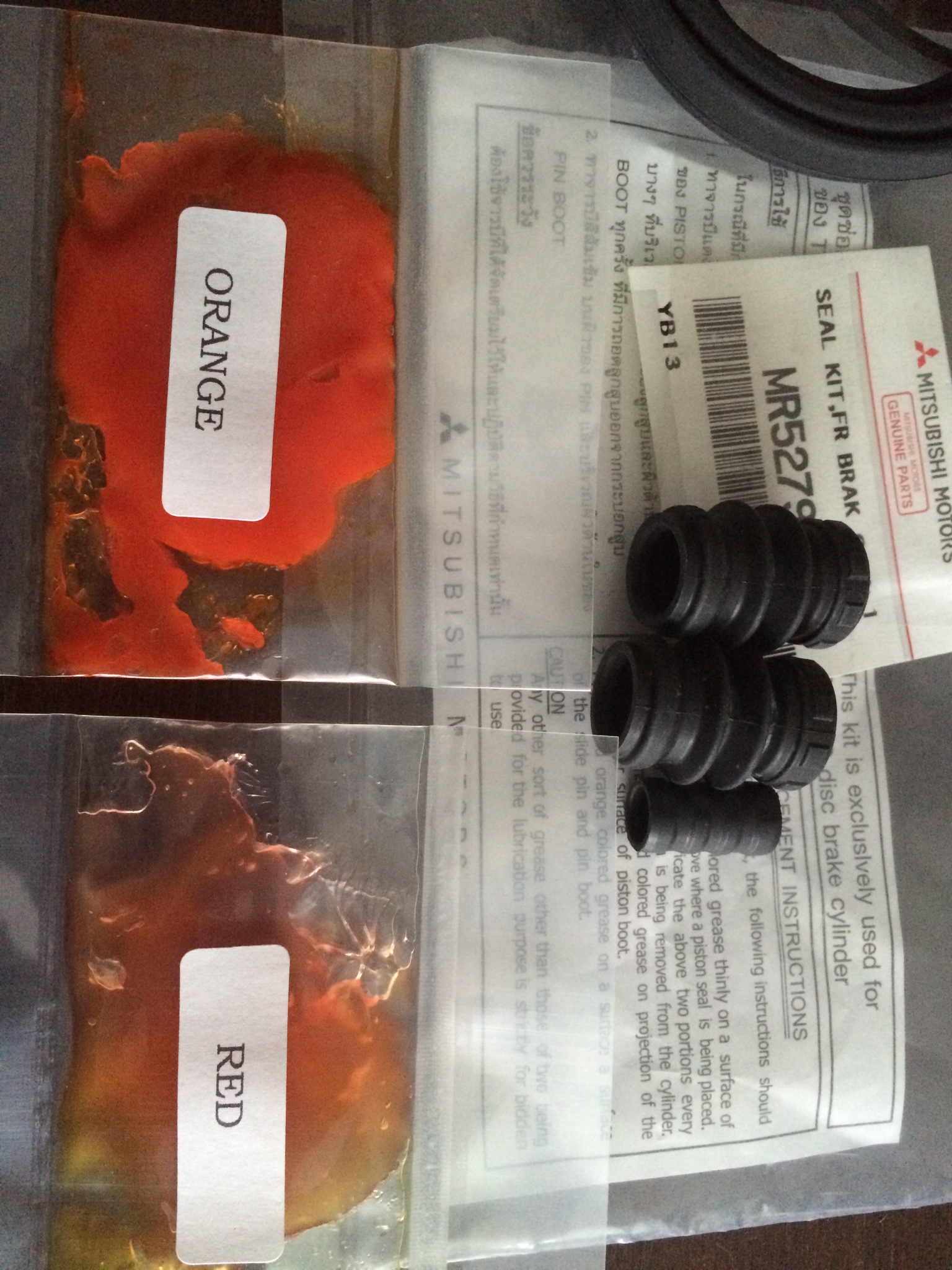

Ремкомплект переднего суппорта

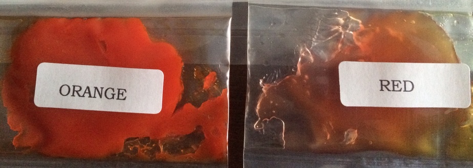

Полупрозрачный red для поршня, orange - направляющие. Правильно?
Резиновая маленькая трубочка куда идёт? Колодки менял нераз, а это изделие не встречал в механизме

Уплотнительная резинка на одном из направляющих пальцев, когда вытащишь -увидишь. Меняется без проблем.

А тут только у моего монитора цветопередача хреновая?Mark69 писал(а):Полупрозрачный red для поршня, orange - направляющие. Правильно?

Их японские дольтоники маркируют.

Да, да, есть такая резинка , больше всего это что бы не было стуков. Стоит она на нижнем направляющем пальце и она широкая. Широкая , это относительно таких резинок которые стоят на Ланцере 9 на заднем суппорте , я их много уже перебрал... Она меняется да , без проблем , только все потом на Слипкот и залог здоровья суппортов уже в "кармане"Mark69 писал(а):Х.з. может у мну суппорты неправильные, но не видел этой резинкиСвят писал(а):Опс) хде-хде? Какая такая?)lesnik5000 писал(а):Уплотнительная резинка на одном из направляющих пальцев, когда вытащишь -увидишь. Меняется без проблем.

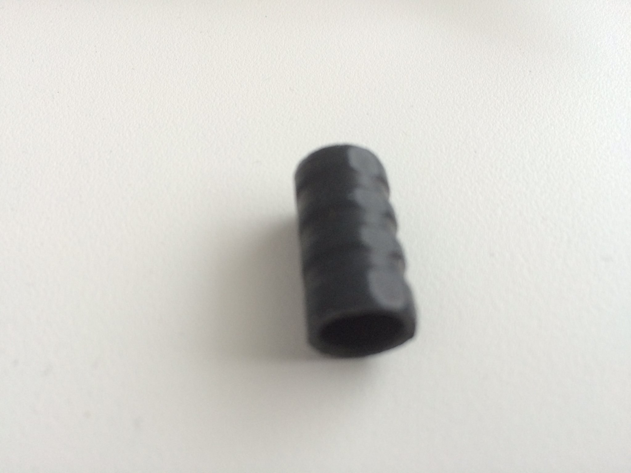

А у меня естьСвят писал(а):У меня резинки нет.
Более того, в Мурманске на всех Спортах и Эльках, тоже нет. Разные года выпуска и далеко более ста комплектов пальцев я вытаскивал
Ну не глюк же у меня
