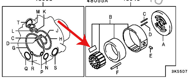

У меня гур подтекает (отсюда низкий уровень жидкости и вой) - поможете локализовать место?
Пару фоток сделал, может поможет:
Ранее гур разбирать не приходилось, но т.к. течет сверху вниз, то наверное плохое соединение бачка с корпусом?
По схеме уплотнение "M"?
Понятно что ремкомплект резинок целиком покупать придётся, но чтобы особо глубоко не разбирать (потом может собрать не смогу) только самую нужную прокладку поменять? :)

Re: Загудел ГУР
Сообщение DenVer »
Не, так не проканает, там тупо все в масле. Нужно отмыть, просушить и проезжая не большие отрезки пути проверять где появится. Насос без проблем собирается не боись. Для вставки вот этих пластинок возможно потребуется помошник или резинка "для денег". Запомни какой стороной пластинки наружу стоят, есть отличия.

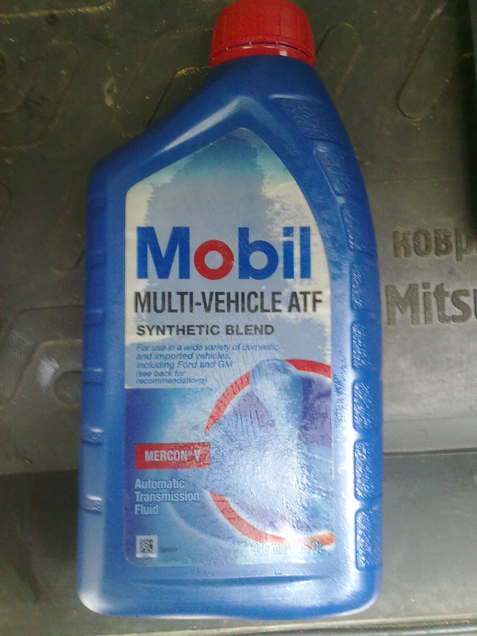

В очередном сервисе залили оказывается такую жижу. Наверное поменяю ее на декстрон 3, хочу хадовскую жижу попробывать
Mobil1 multi vehicle ATF
