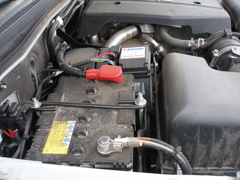

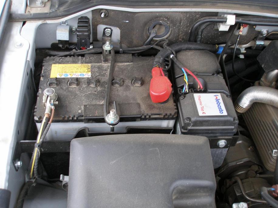

Моей Паждере 3.2 пошел пятый год. Брал в августе 2008 г. Родные аккумуляторы еще крутят, кажется, нормально. Но, один раз при нулевой температуре, после 30 мин работы Вебасто - машина не завелась. Может быть это от того, что генераторные ремни были слабо натянуты. Но перед зимой рисковать не стал. Изучил этот форум и другие профильные. Обзвонил все автомагазины и из подходящих (рекомендованных паджероводами) нашел Бош сильвер С5 70 а/ч. Покупал их как подходящие "без колхоза" в родное место. В результате установка заняла примерно 5 часов.
Размер у этих аккумуляторов от родных сильно отличается по всем параметрам ДШВ.
И если левый (по ходу движения) еще можно установить в родное корыто ("колхозить" пришлось только шпильки крепления - нарезал дополнительно резьбу - 5 см, потому что аккум очень мал ростом), то с правым пришлось повозится подольше.
Рядом с правым аккумулятором у меня стоит Вебасто. Корыто пришлось выбросить (оно почему то было меньшего размера чем левое) в него аккум вообще не влез. Без корыта аккум, влез но вплотную к Вебасто - без зазора. Пришлось отодвигать Вебасто на 5 см вправо. Поскольку клеммы у нового Аккума утоплены в корпус (У родного торчат из плоской крыши), то пришлось силовой кабель подводить с другой стороны - между Вебасто и двигателем далее на аккумулятор со стороны воздушного фильтра. Удлинил резьбу на шпильках крепления на 5 см В Результате все установил, все работает. Смотрится правда непривычно - глубоко внизу аккумулятор и длинно-торчащие резьбовые шпильки над ним. По хорошему их бы обрезать, но вроде, не мешают - ну и пусть торчат. Доволен как Слон.
Это до "рестайлинга":
А вот после:
