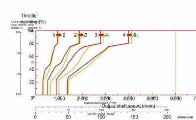

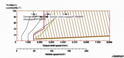

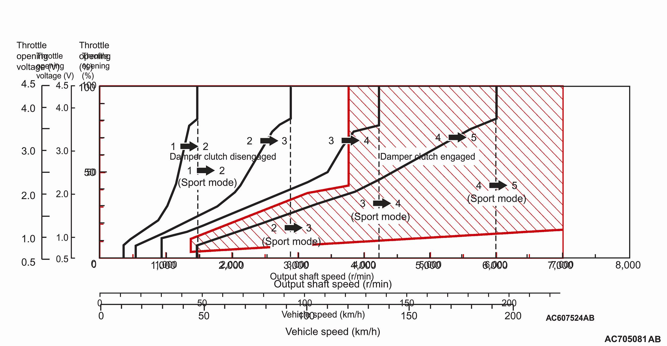

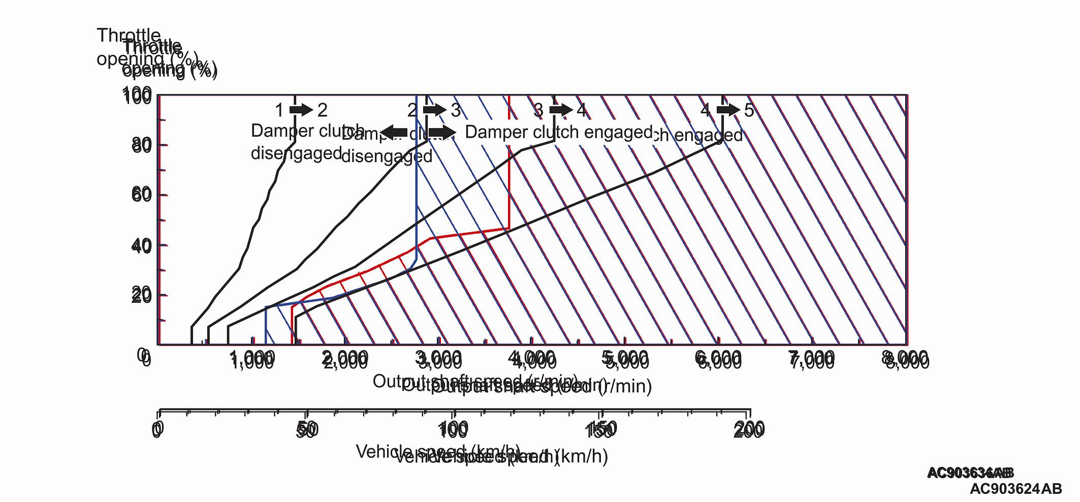

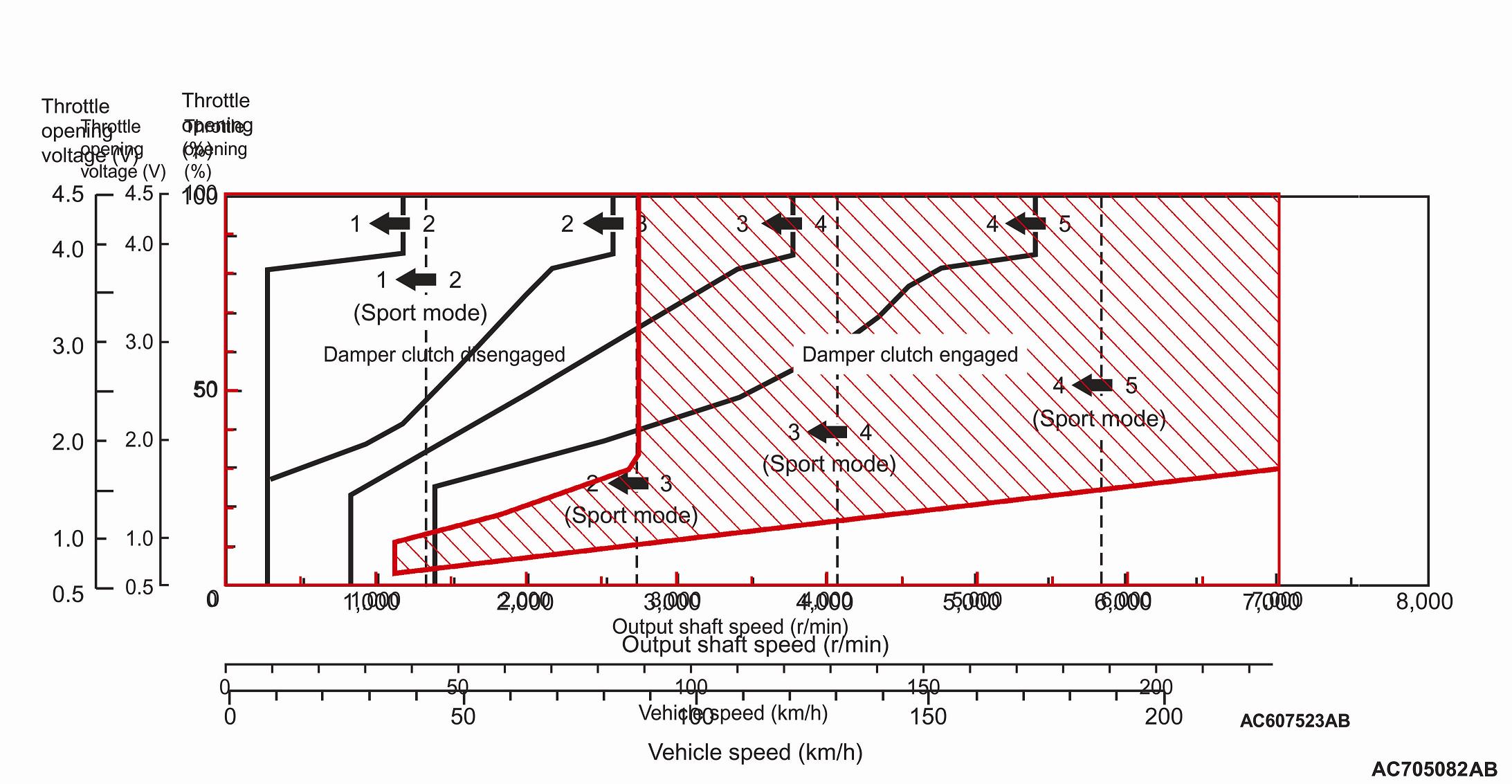

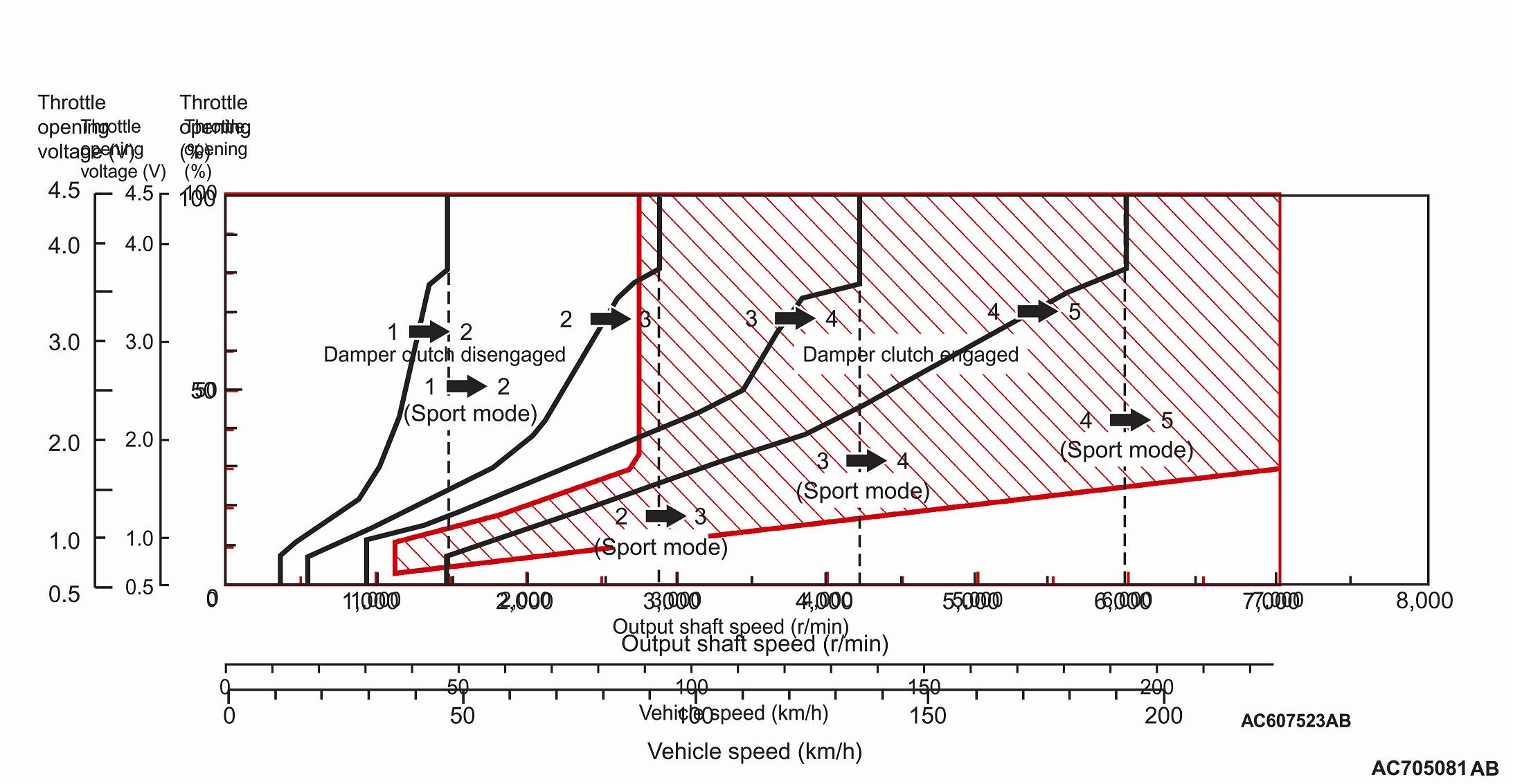

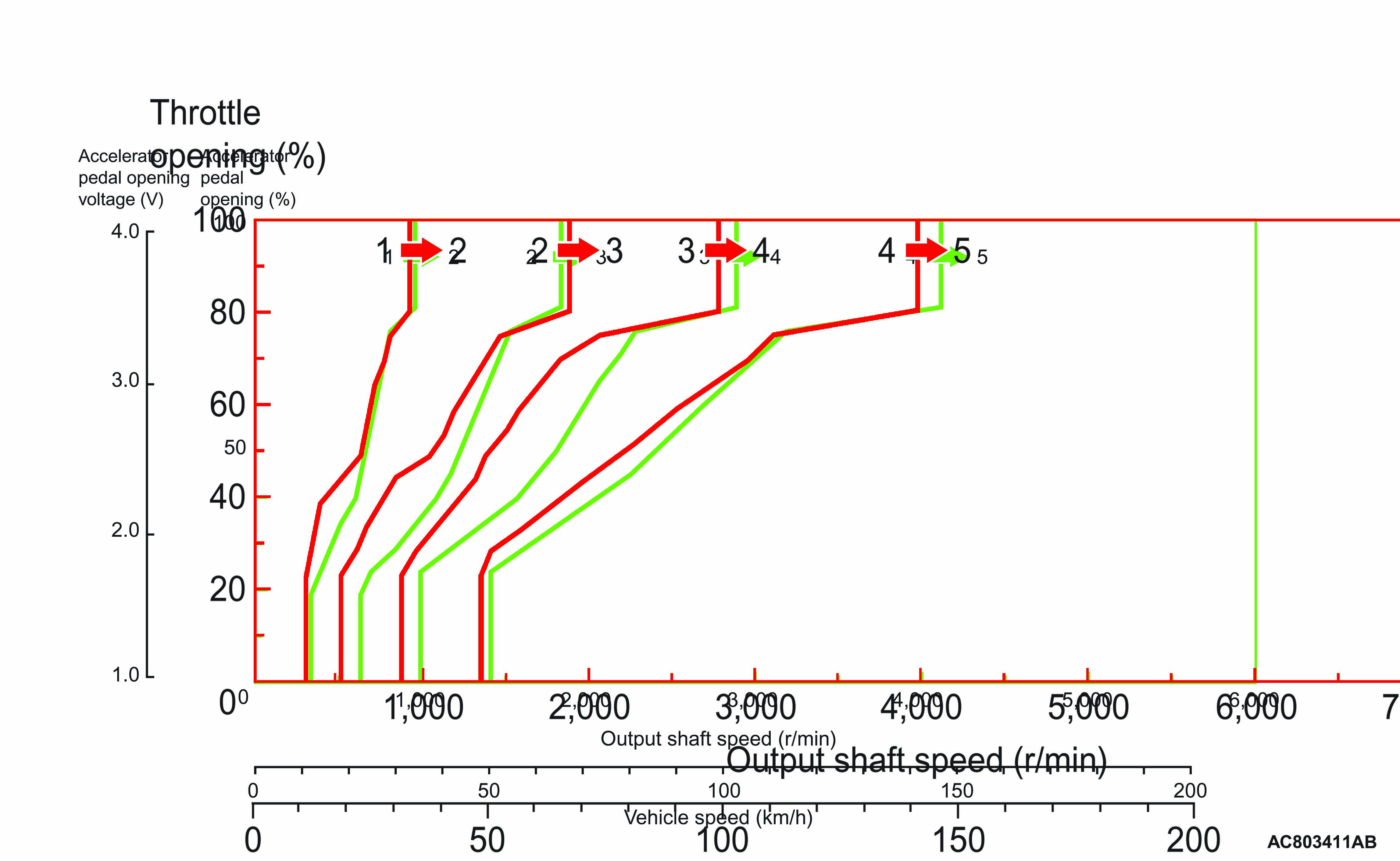

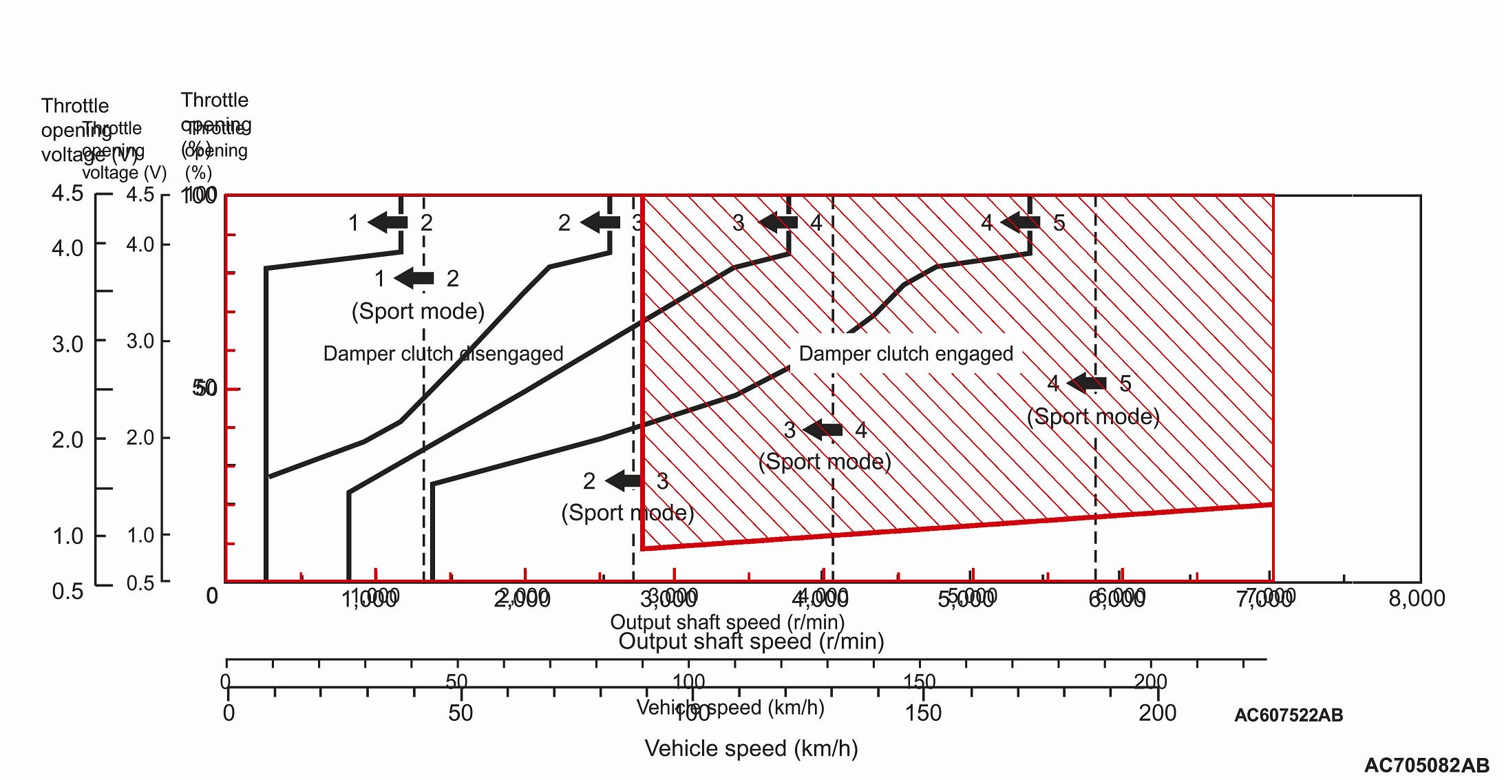

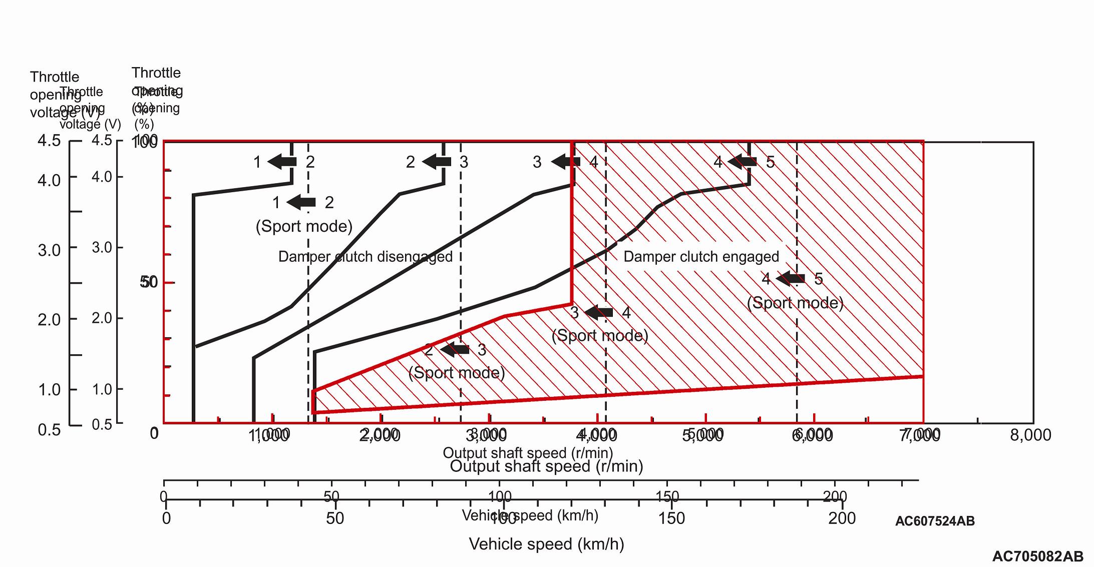

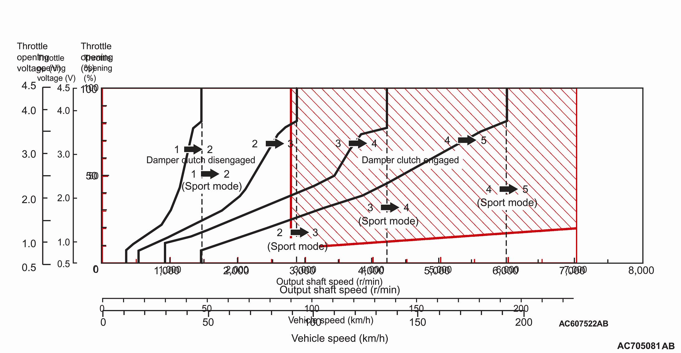

продолжу.. вот графики downshift Паджеро-4 4м41 5АТ там блокируется и 3-я передача тоже!!!
Вот 5-я передача Вот 4-я передача Вот 3-я передача а вот графики upshift (переключения вверх) Паджеро-4 4м41 5АТ там блокируется и 3-я передача при разгоне тоже!!!
3-я передача 4-я передача 5-я передача Вывод - Как мы видим что Паджеро-4 с 4m41 вообще не нужен дополнительный радиатор АКПП. Без него бы коробка и не грелась!

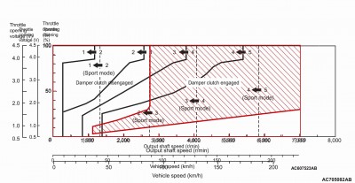

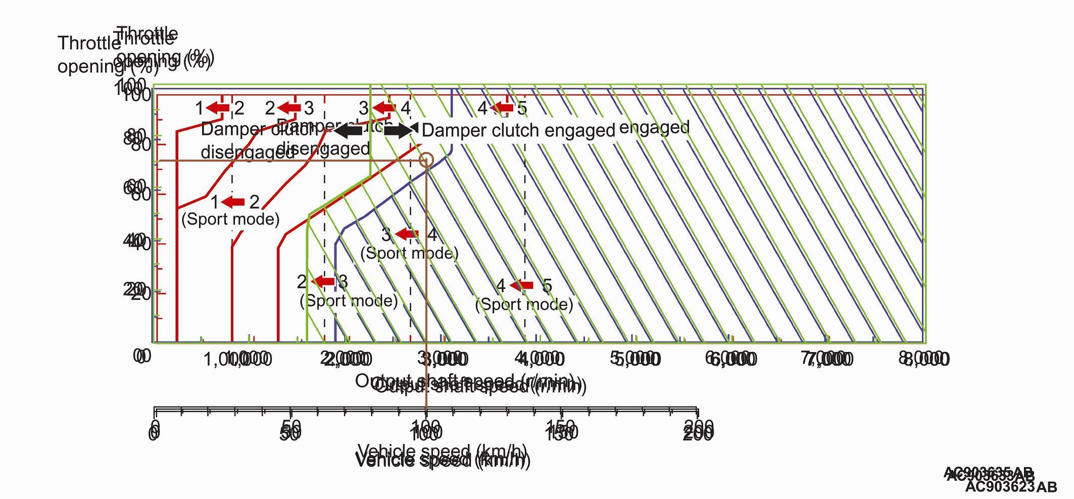

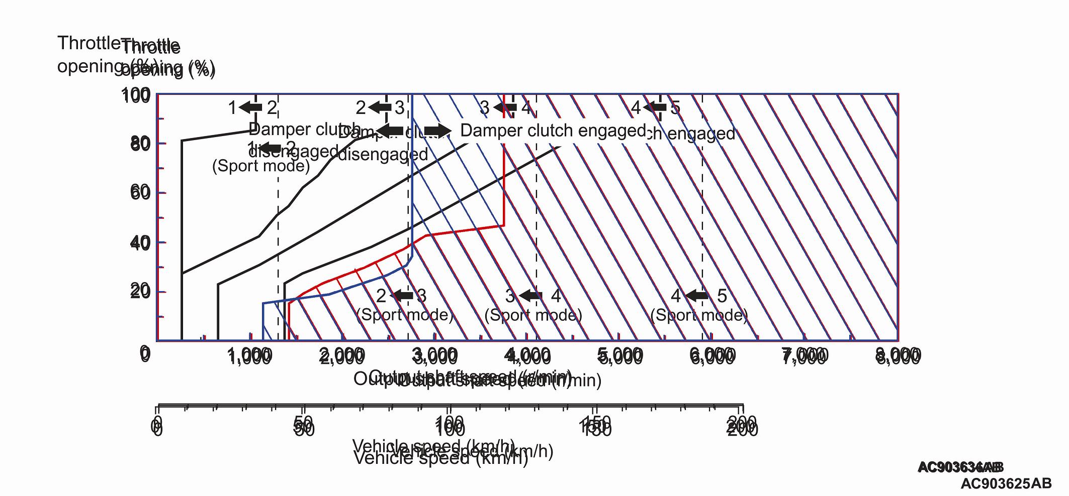

А вот наш спорт с бензиновым двигателем, 31-ым правильно?
его разгон его downshift Вроде у него получше с перегревом коробки чем у дизеля.
Но получше только в том, что программисты написали так!

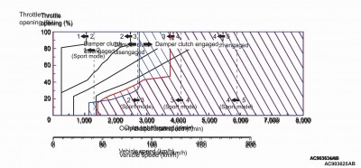

Я, кстати, с графиками не надоел?

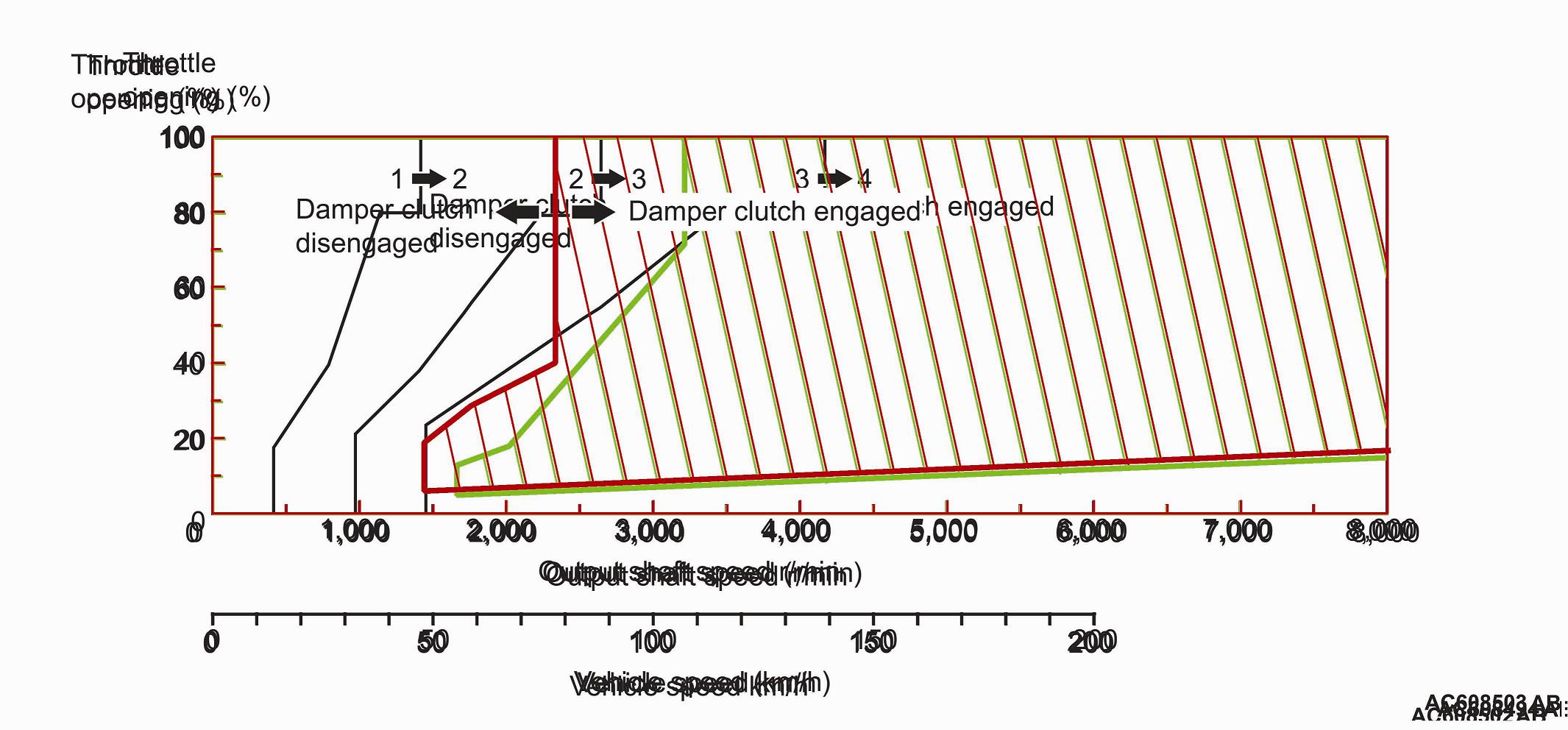

Вот идеальные графики 2009 Спорт 3.2 4АТ
красная - это блокировка 3-ей
зеленая - 4-ой
capt

хех - я еще в 9 году на песни некоторых обладателей НМПС "нам бы 5АТ-цены машине не было" ответил, что не нужно этоNapic писал(а):Я, кстати, с графиками не надоел?![]()
зеленая - 4-ой

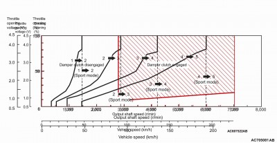

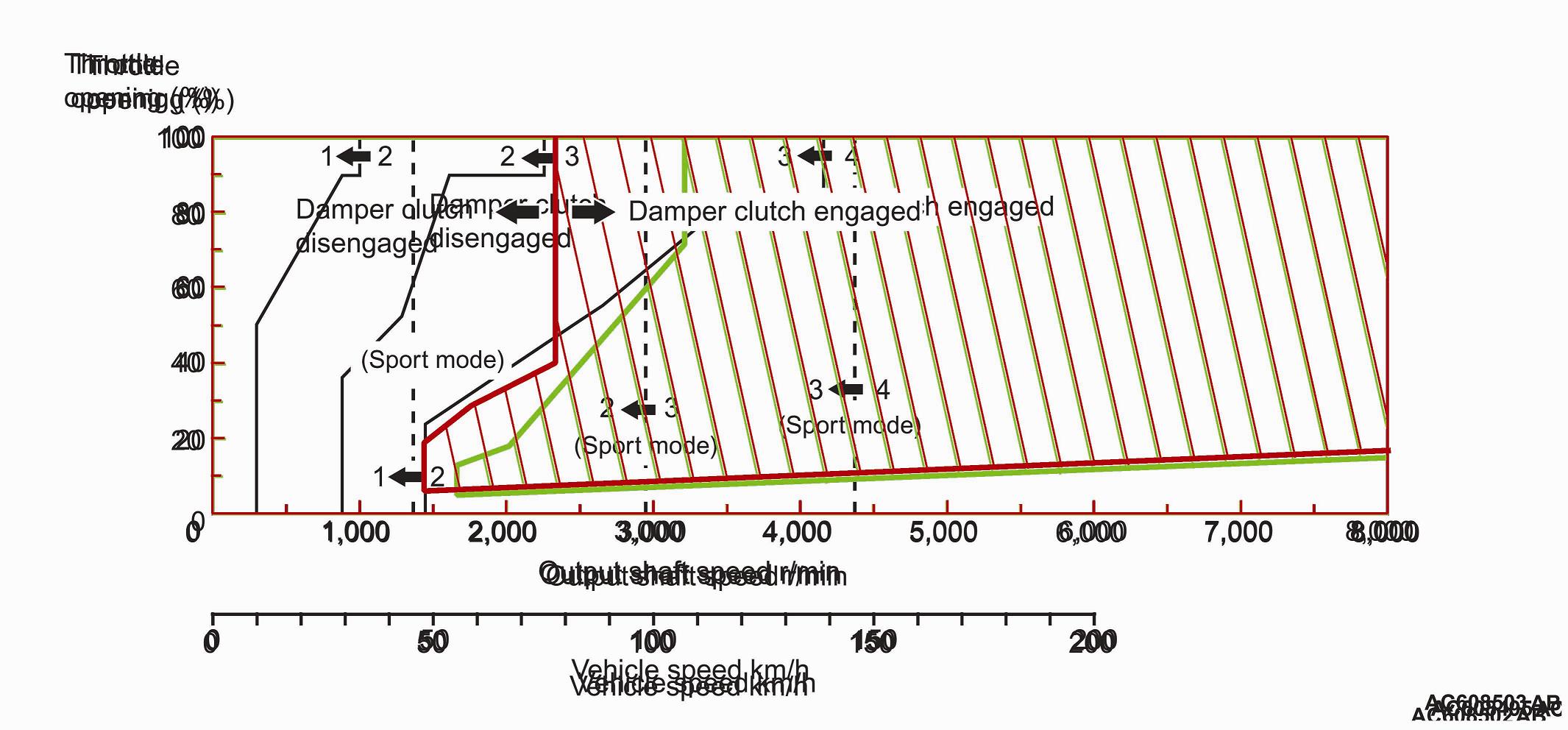

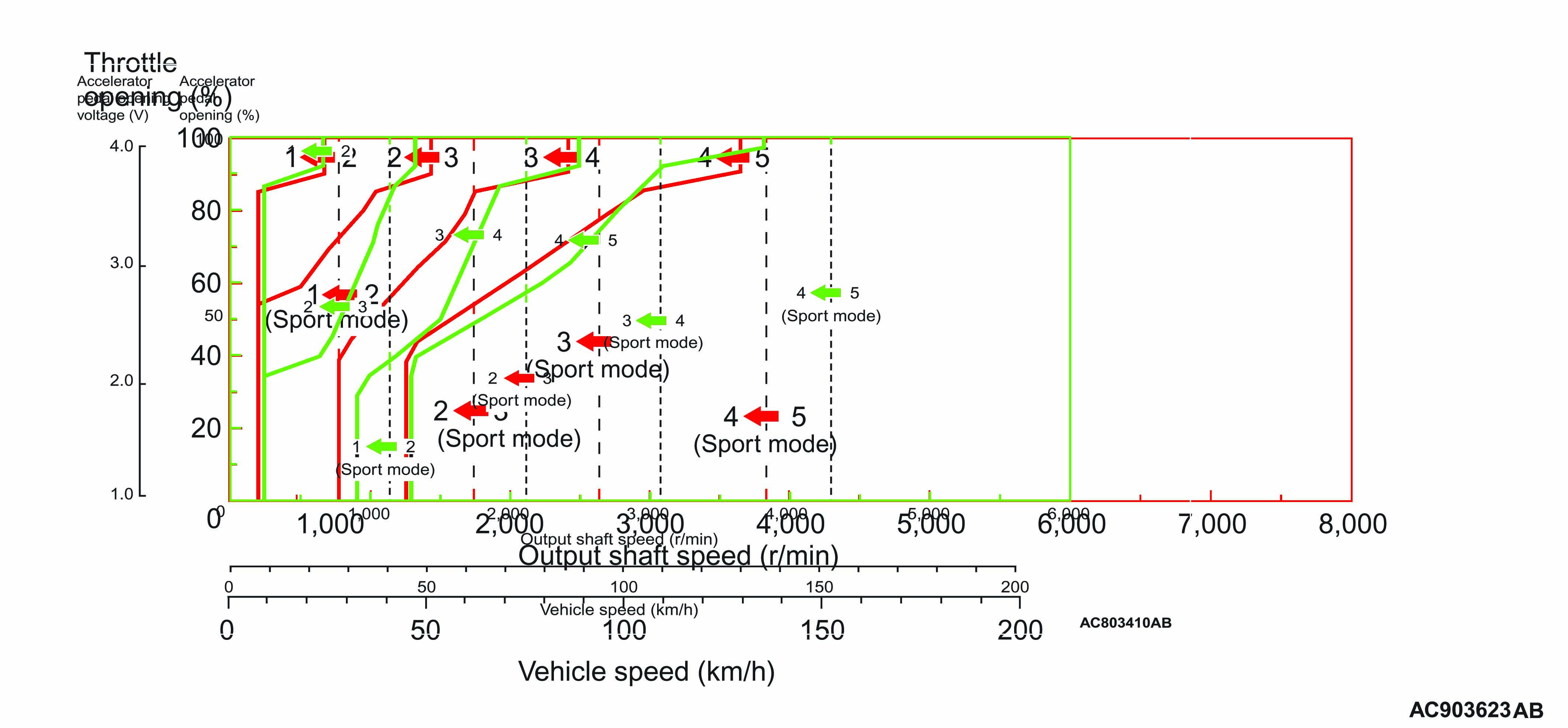

В принципе разгонные графики похожи, но разные, сам прикинь каково будет на спорте с прошивкой от п4. Возможно и пройдетDenisR писал(а): передаточные где? в мостах там 4.1 так что разница не особо заметна, мощность двигателя тоже примерно одинаковая в варианте паджа 4 165 сил, по моменту да согласен там сильно больше.
Совмещаются графики плоховато, но лучше не могу. спорт 4d56 5AT - красный
паджеро4 4m41 5АТ - зеленый.
После перепрошивки точно не будет глюка 5АТ

ИМХО с 5-й картой FGC такой график переключений будет самое оноNapic писал(а):В принципе разгонные графики похожи, но разные, сам прикинь каково будет на спорте с прошивкой от п4. Возможно и пройдетDenisR писал(а): передаточные где? в мостах там 4.1 так что разница не особо заметна, мощность двигателя тоже примерно одинаковая в варианте паджа 4 165 сил, по моменту да согласен там сильно больше.![]()
