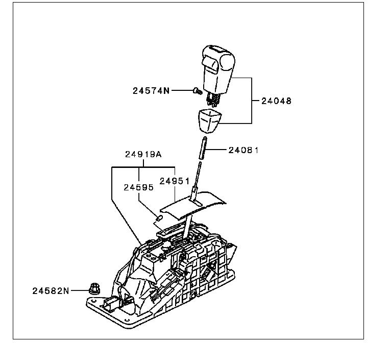

скажите пожалуйста как снять ручку селектора передач (АКП). хочу снять крышечку маленькой шухлятки под прикуривателем. Уперся в ручку селектора. может как по другому снимается часть обшивки с рычагами?

Bald писал(а):скажите пожалуйста как снять ручку селектора передач (АКП). хочу снять крышечку маленькой шухлятки под прикуривателем. Уперся в ручку селектора. может как по другому снимается часть обшивки с рычагами?
Ничего сложного. Копачек под рукоядкой вниз, там два винтика и разбираете "лего".
