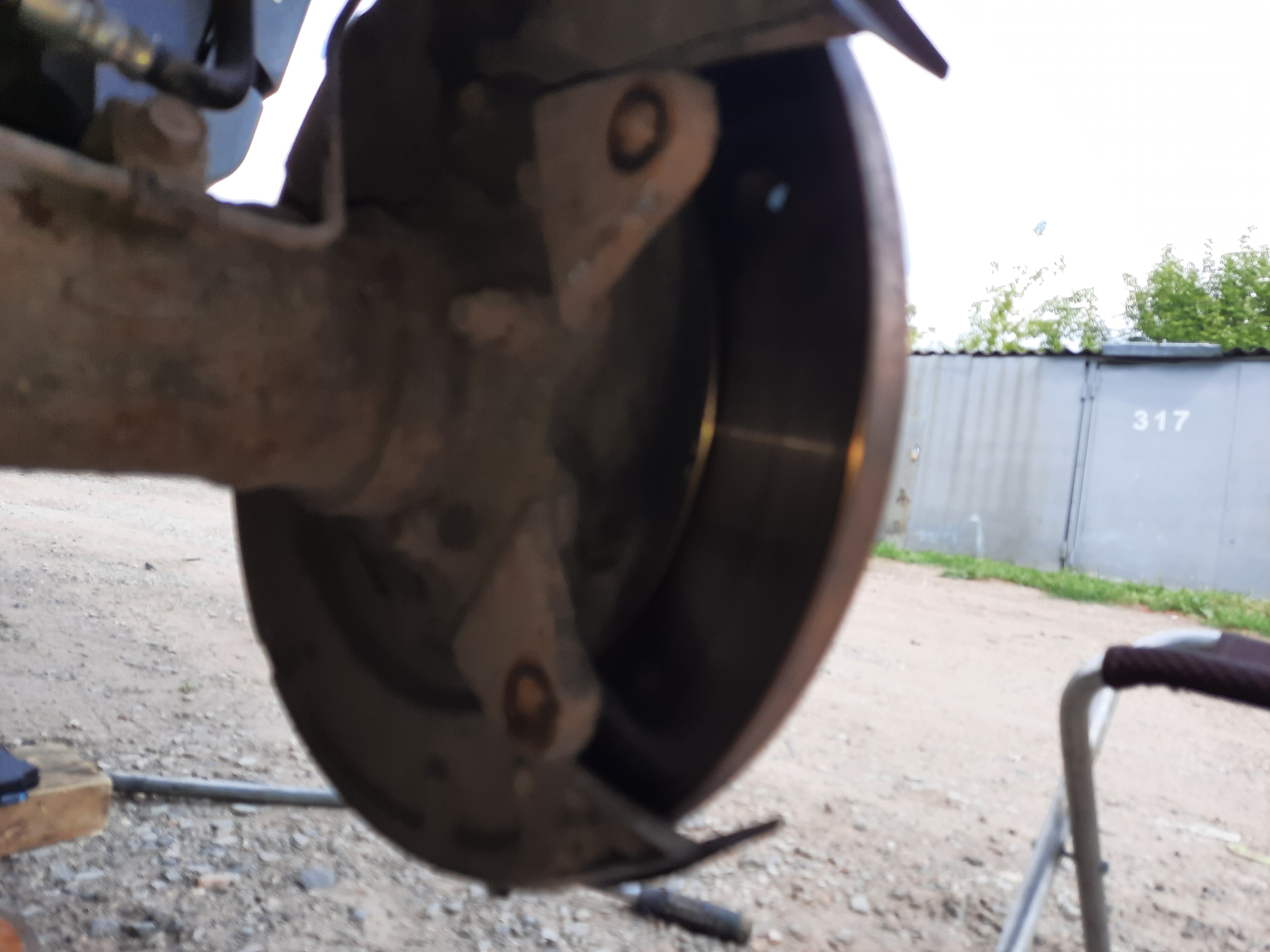

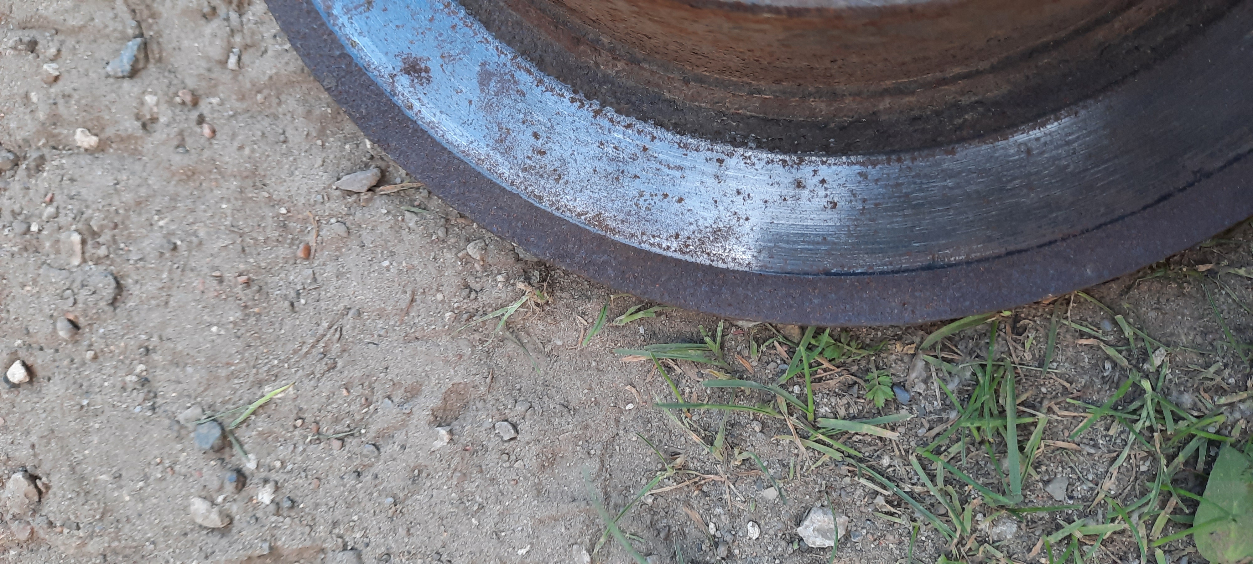

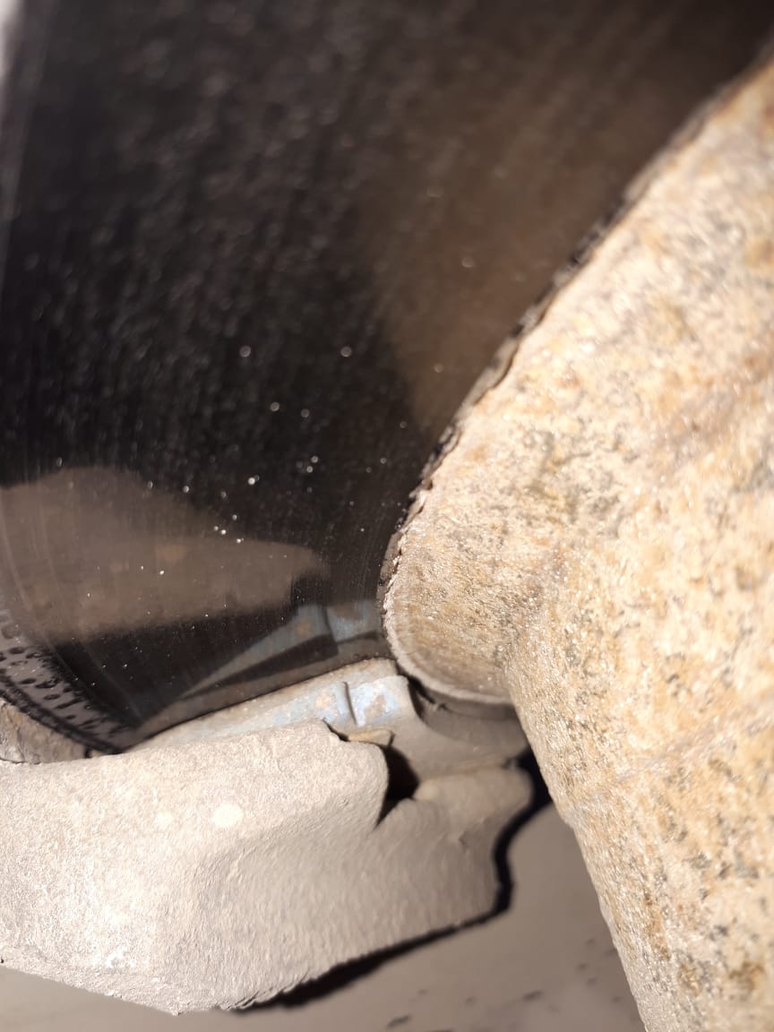

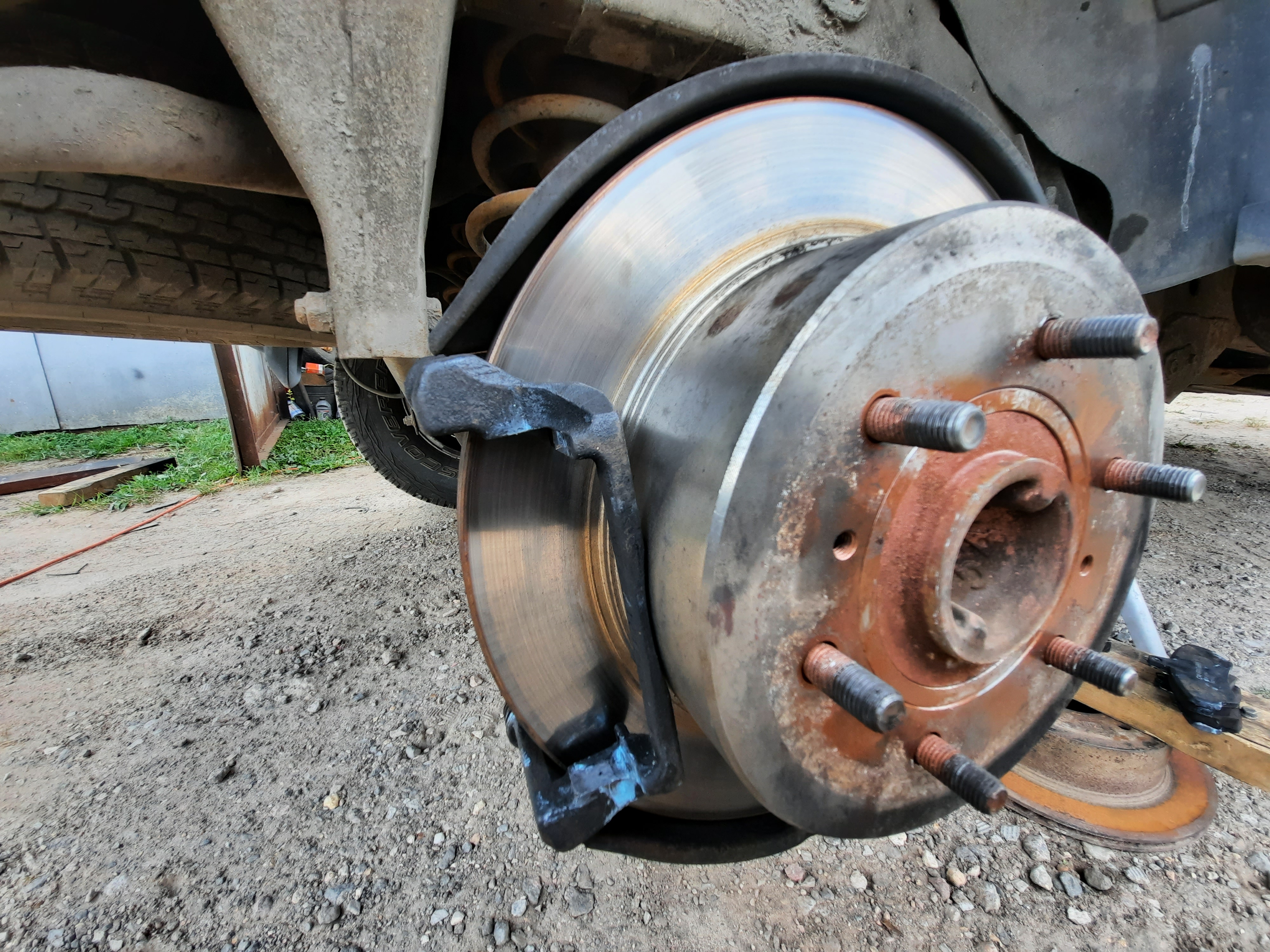

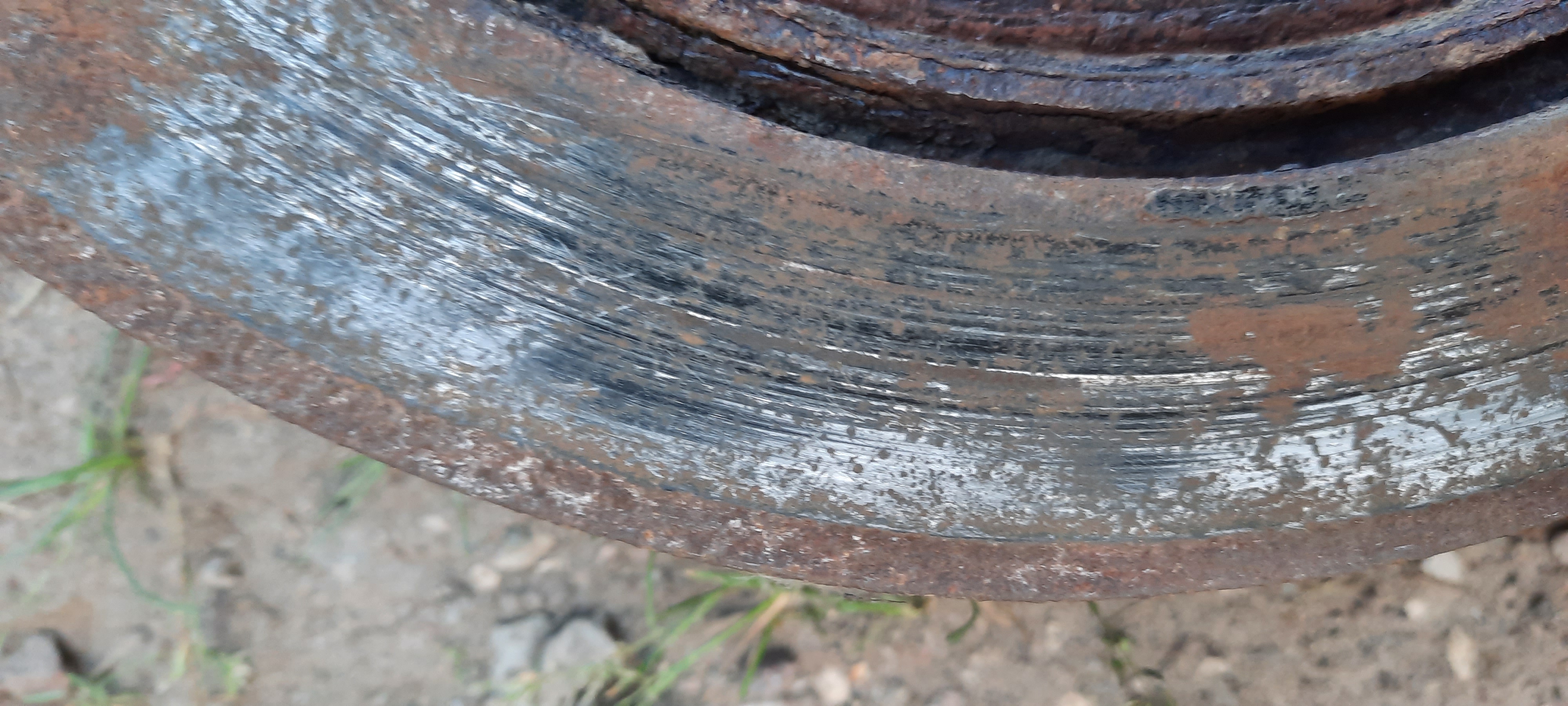

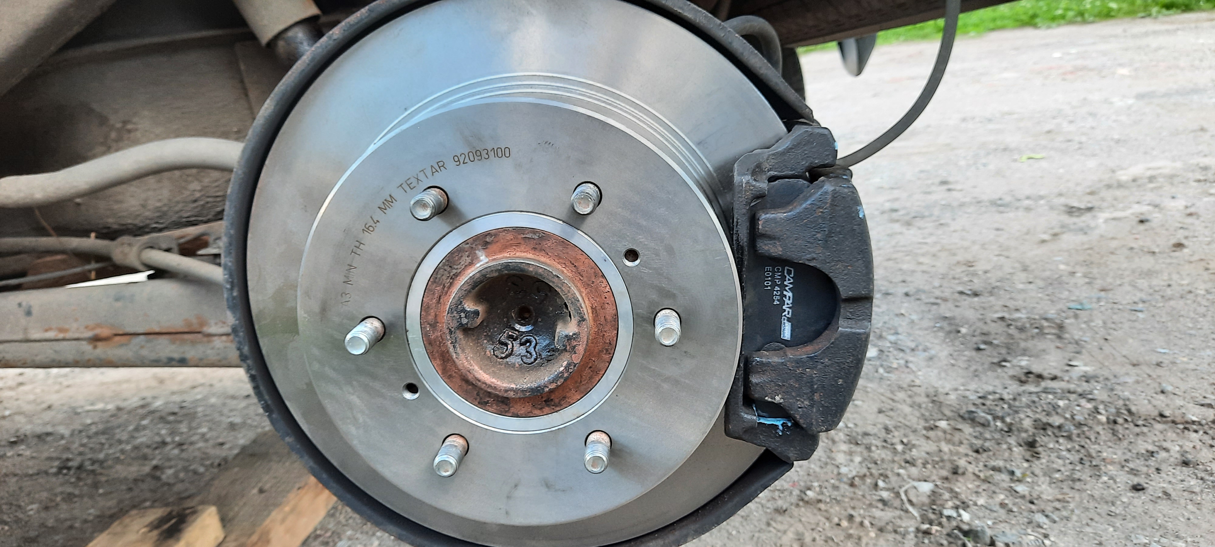

Фото отчет
Диски пролежали в гараже 1.5 года. Поэтому такой вид. Но сути это не меняет.
После этих, ставил другие. След от колодок был похожий.

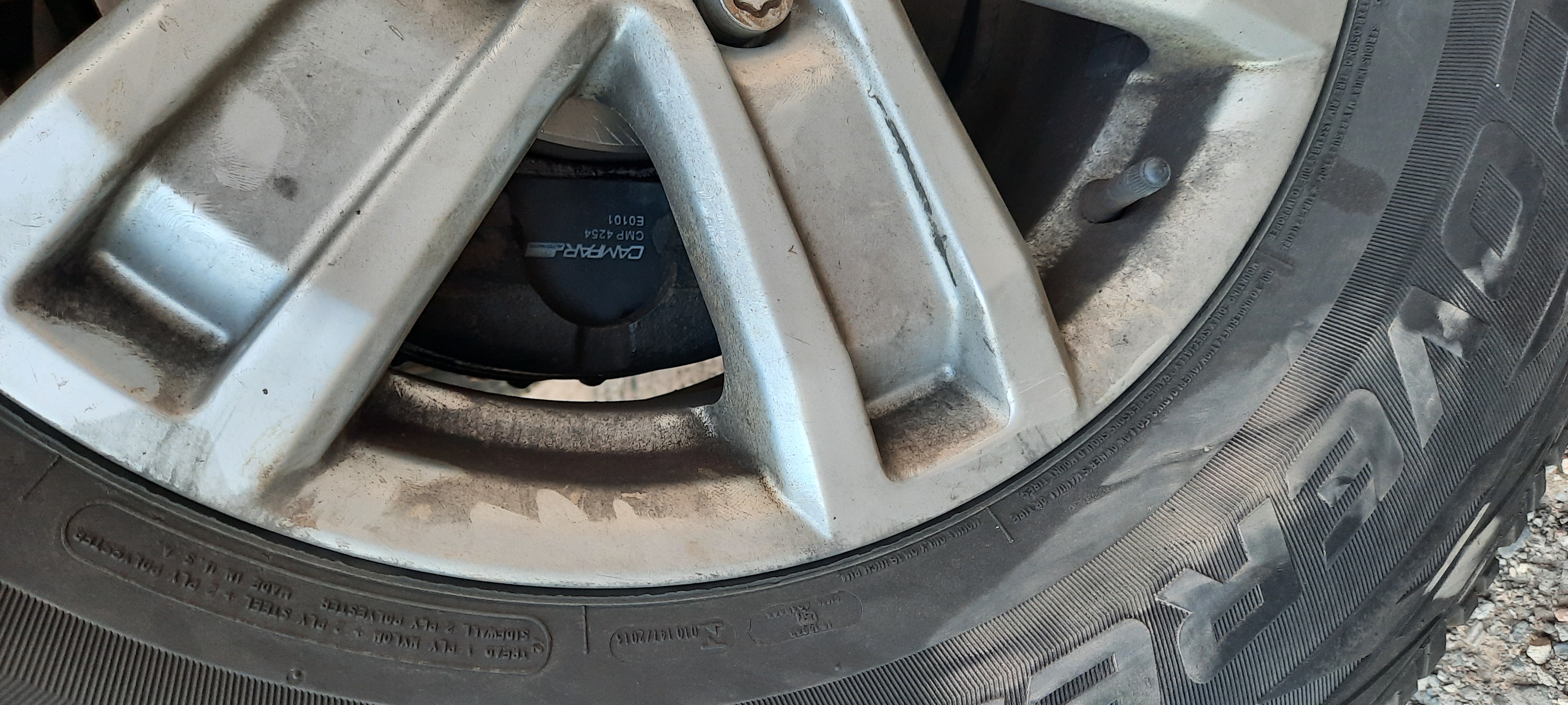

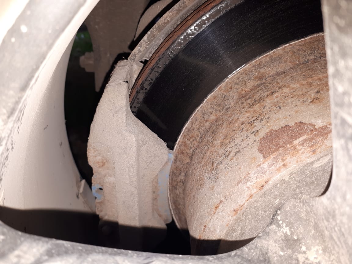

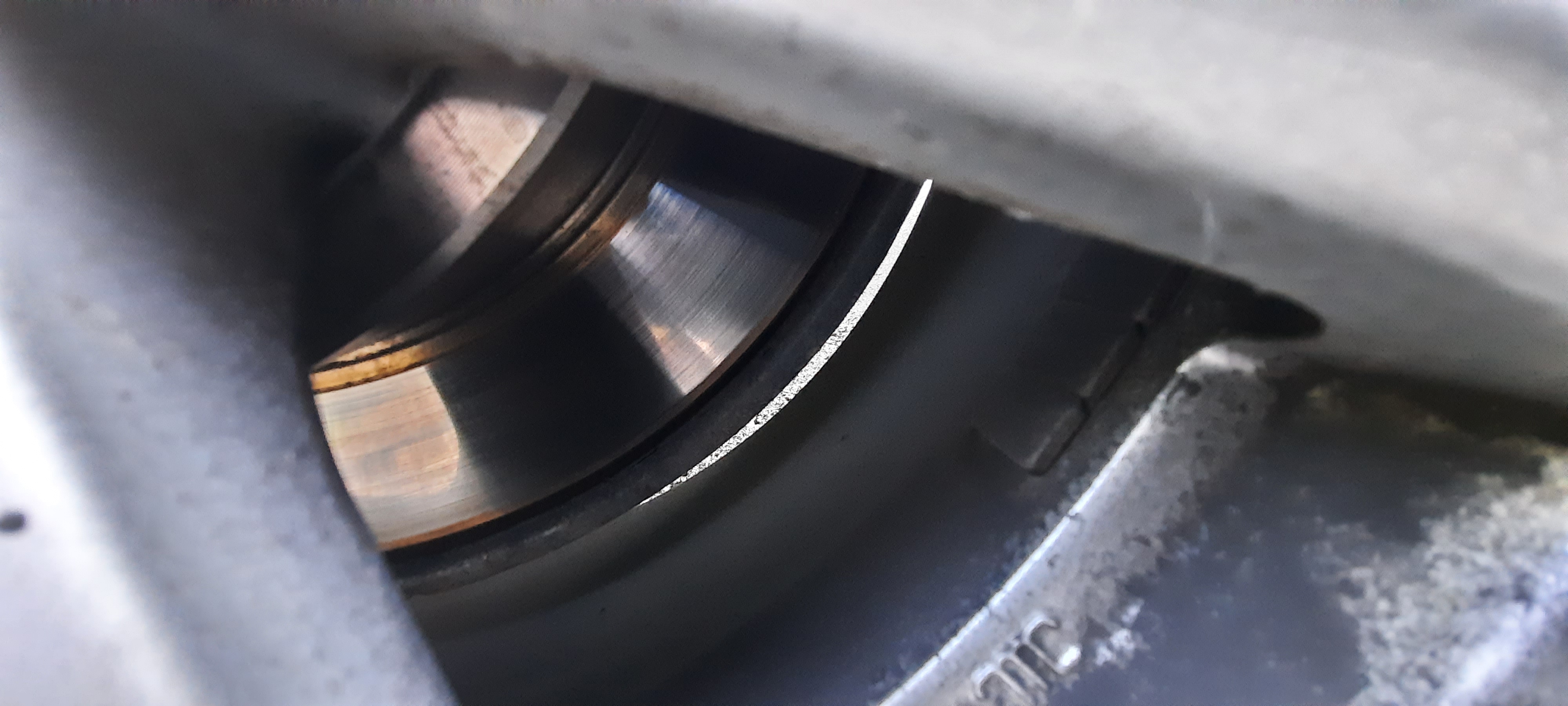

1) Два верхних снимка:Проехал 500 км. после установки волговских суппортов. Решил осмотреть.
2) Два нижних снимка: НМПС-3 2019 года, пробег-27000 км. Видно, что колодка прилегает по всей плоскости, но не равномерно. (колодки и суппорта заводские).
Никому ничего не навязываю.
Ничего не против нержавейки и суппортов от П-2. Просто фото.

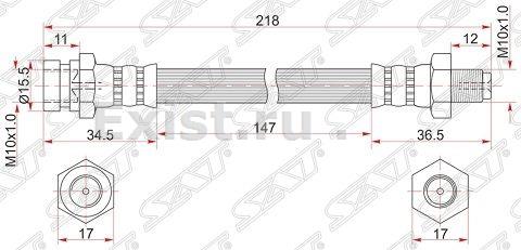

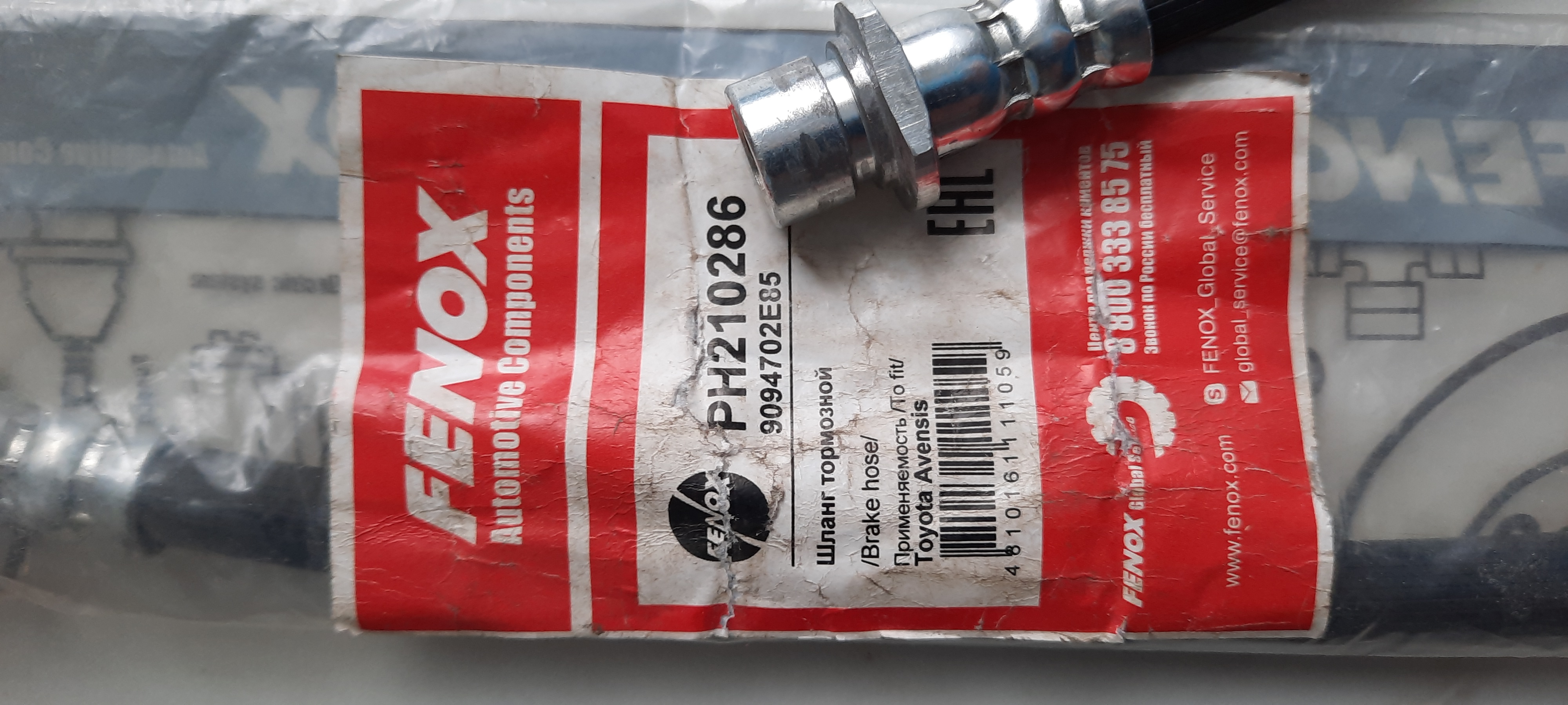

Добрый длень, подскажите номер шланга от тоеты***Vladimir*** писал(а): ↑***Vladimir***

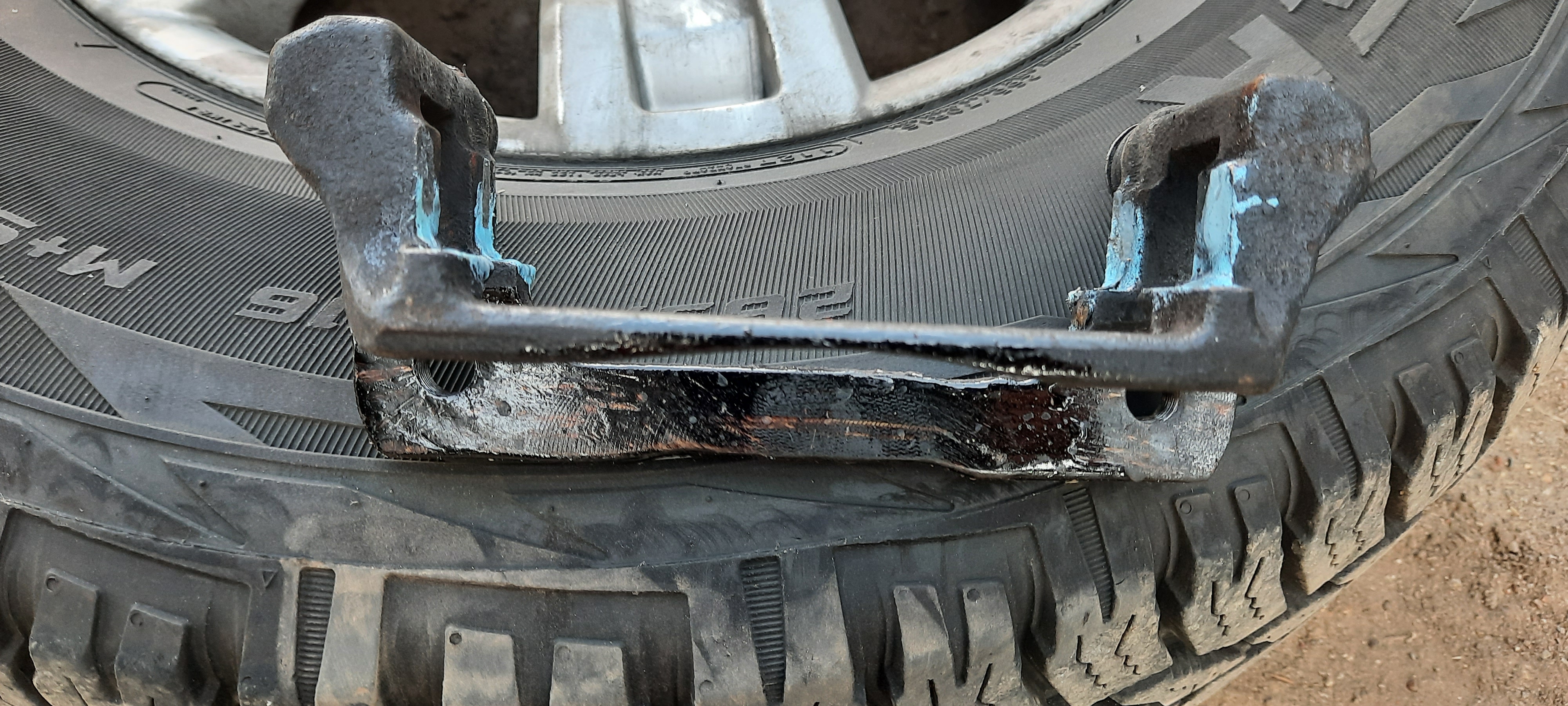

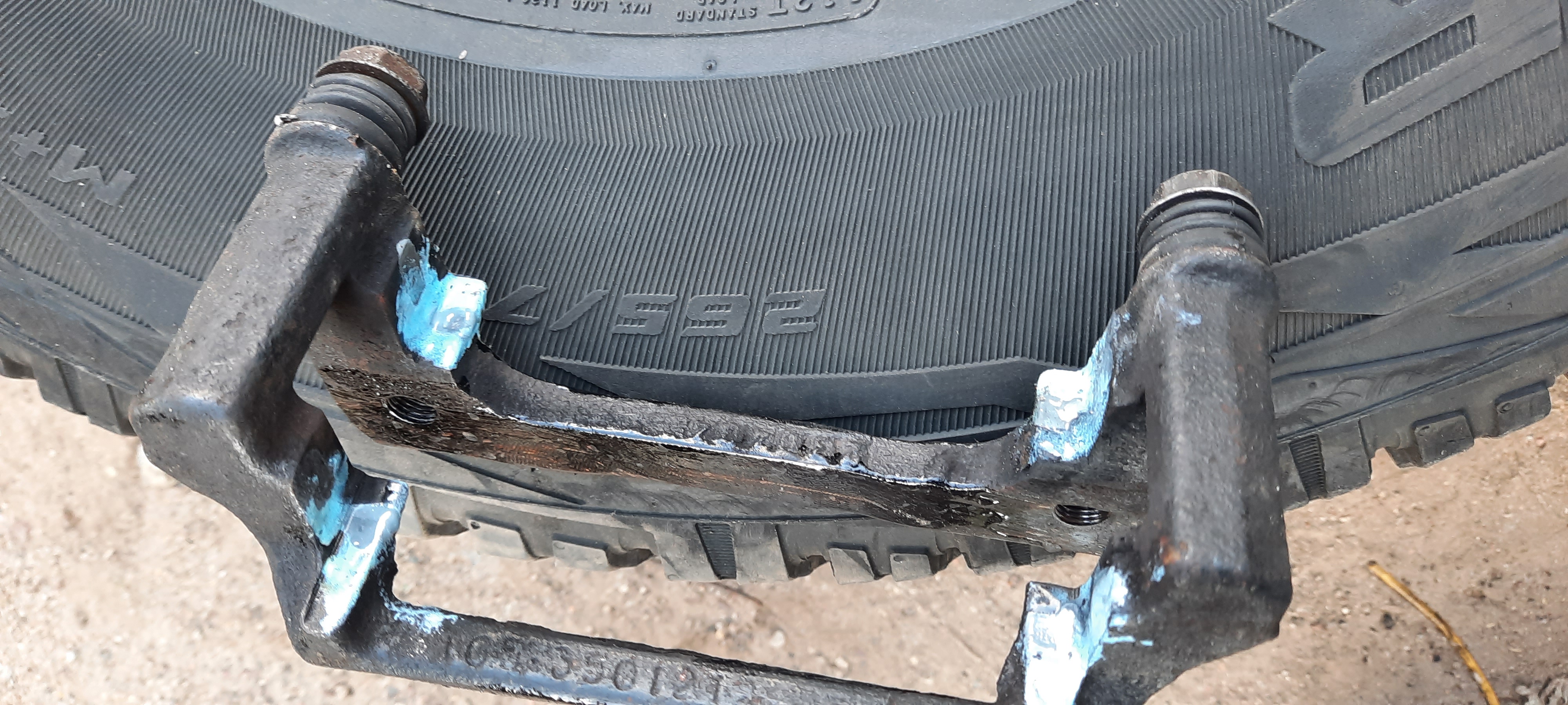

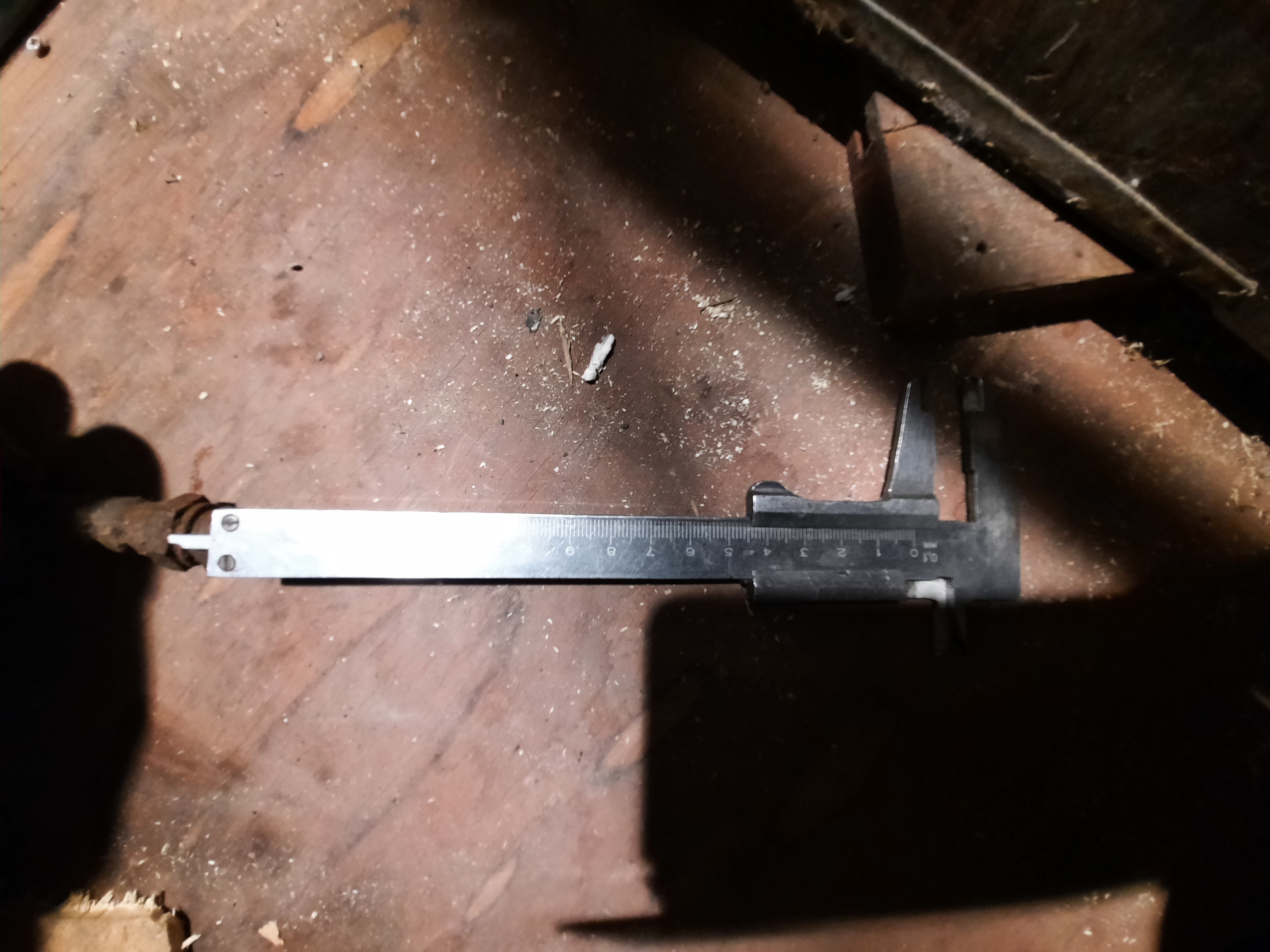

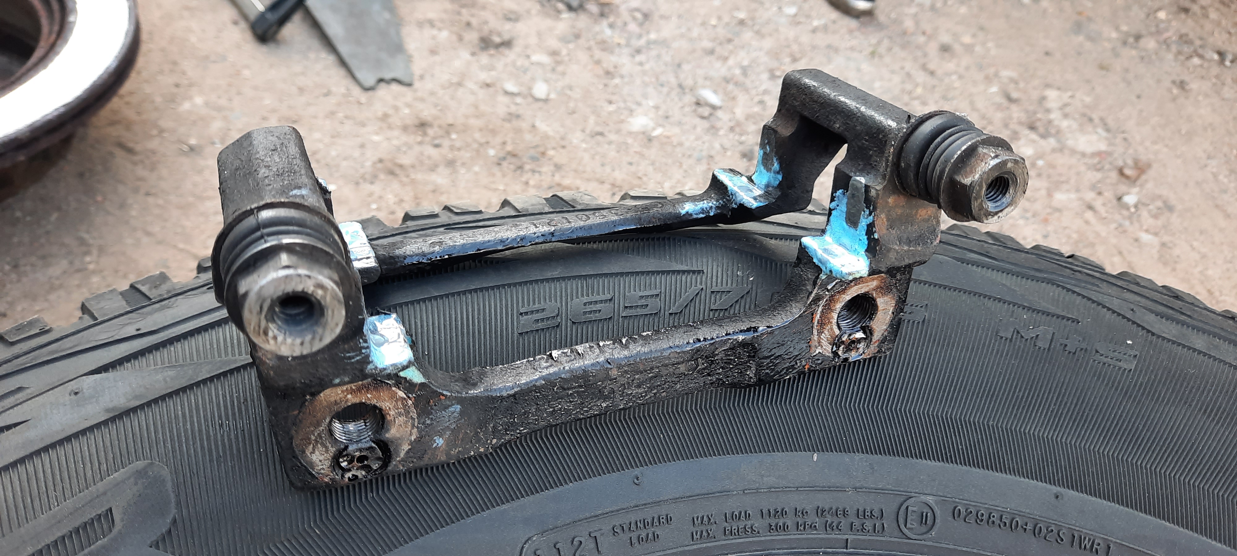

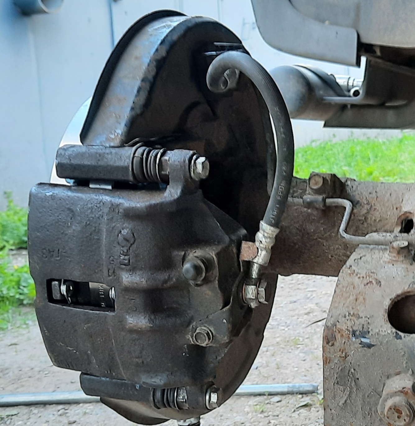

Для тех, кто решит устанавливать волговские суппорта:
-можно взять б/у суппорт, при необходимости использовать ремкомплект.
-скобы рекомендую брать новые, т.к. отверстия под направляющие могут быть разработаны, площадка под колодку может иметь след от колодки.
-шланг рекомендую оставить штатный, только изготовить штуцер переходной. (по цене тоже самое). Когда я подбирал шланг, то ориентировался на рисунок с Экзиста. Дело в том, что в месте соединения с тормозной магистралью шланг имеет либо конус внутрь, либо в обратном направлении. На рисунке в Экзисте конус в обратном направлении. И я подобрал шланг от Тойоты Авенсис. Когда начал устанавливать, то получилась ж..а. Пришлось рассверливать внутрь. (главное чтобы строго вертикально и чистота конуса.) Посадочное место упора не менее 3 мм и проточка под стопорную клипсу не менее 4 мм. Шланг от Тойоты пришлось подгонять.(не хватало места под стопорную клипсу).
Может от какого-либо другого авто подойдет. На Драйве поискать можно.(но слишком длинный тоже не хорошо) Но если оставить штатный, то при необходимости просто поменять суппорта, не меняя шланги. Штуцер сделать под болт банджо 10 мм. Для токаря не проблема. Только с резьбой что-то не понятно. На моем рисунке 10х1.5 мм а на Экзисте 10х1.0 мм. Штуцер не делал так что не знаю.
У меня диски R 16, поэтому сместил скобу на 10 мм. Если ставить штатно, останется маленький зазор между диском и суппортом.
Если ставить штатно и не смещать скобу, тогда не надо ее и подтачивать. Колодки будут выступать над диском 10 мм. Можно сточить верхнюю часть, можно оставить так. Но тогда возможно будет хуже охлаждение диска и вероятность писка.
Как-то вот так.
К сожалению фото не качественное.
Смогу сделать новые замеры шланга в четверг(если нужно)

Скобу смещали каким образом? заваривали штатные отверстия в суппорте и сверлили новые?***Vladimir*** писал(а): ↑ У меня диски R 16, поэтому сместил скобу на 10 мм. Если ставить штатно, останется маленький зазор между диском и суппортом.
***Vladimir***
- Сообщения: 99
- Зарегистрирован: 01 июл 2013, 09:31
- Двигатель:: 4D56 Дизель
- Мой автомобиль(и):: Mitsubishi Pajero Sport II
- Откуда: Москва ЮЗАО
- Благодарил (а): 5 раз
- Поблагодарили: 18 раз
Проваливается педаль тормоза.
Закрутил болт, отрезал, закернил и просверлил выше на 10 мм. Можно на фиксатор резьбы еще.
После смещения скобы, нижнюю рабочую часть внешних и внутренних колодок удобно обточить чашей для бетона. (30 секунд и поверхность ровная)
Основание нижней части внешних колодок также надо отрезным подрезать чтобы не терли диск.
Основание внутренних колодок я не стал трогать. Они не мешают. И тормозной цилиндр всей плоскостью будет давить на внутреннюю колодку. Если ее подрезать, будет щель.

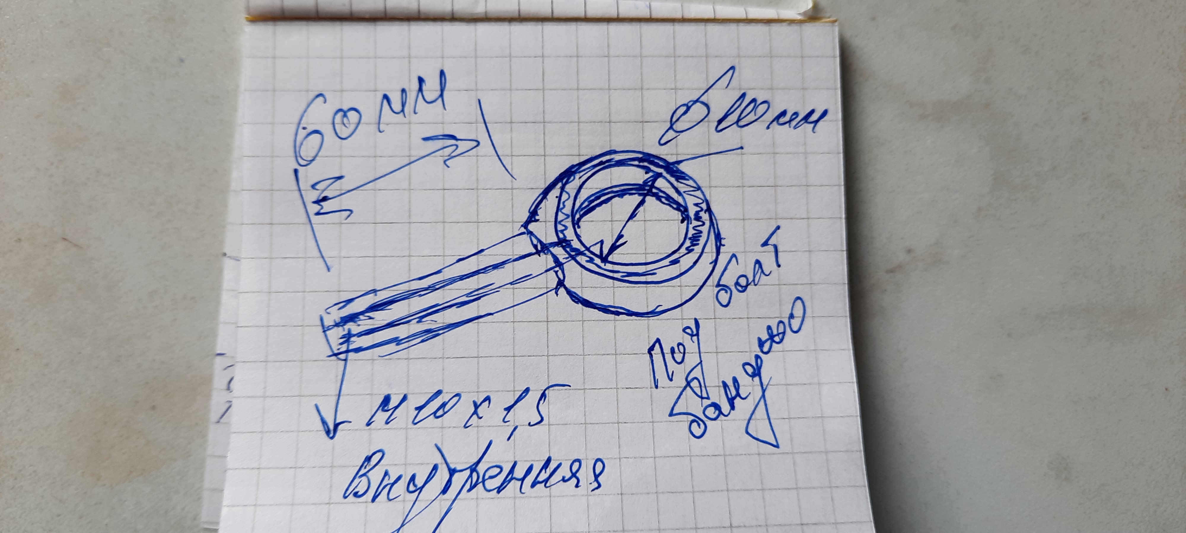

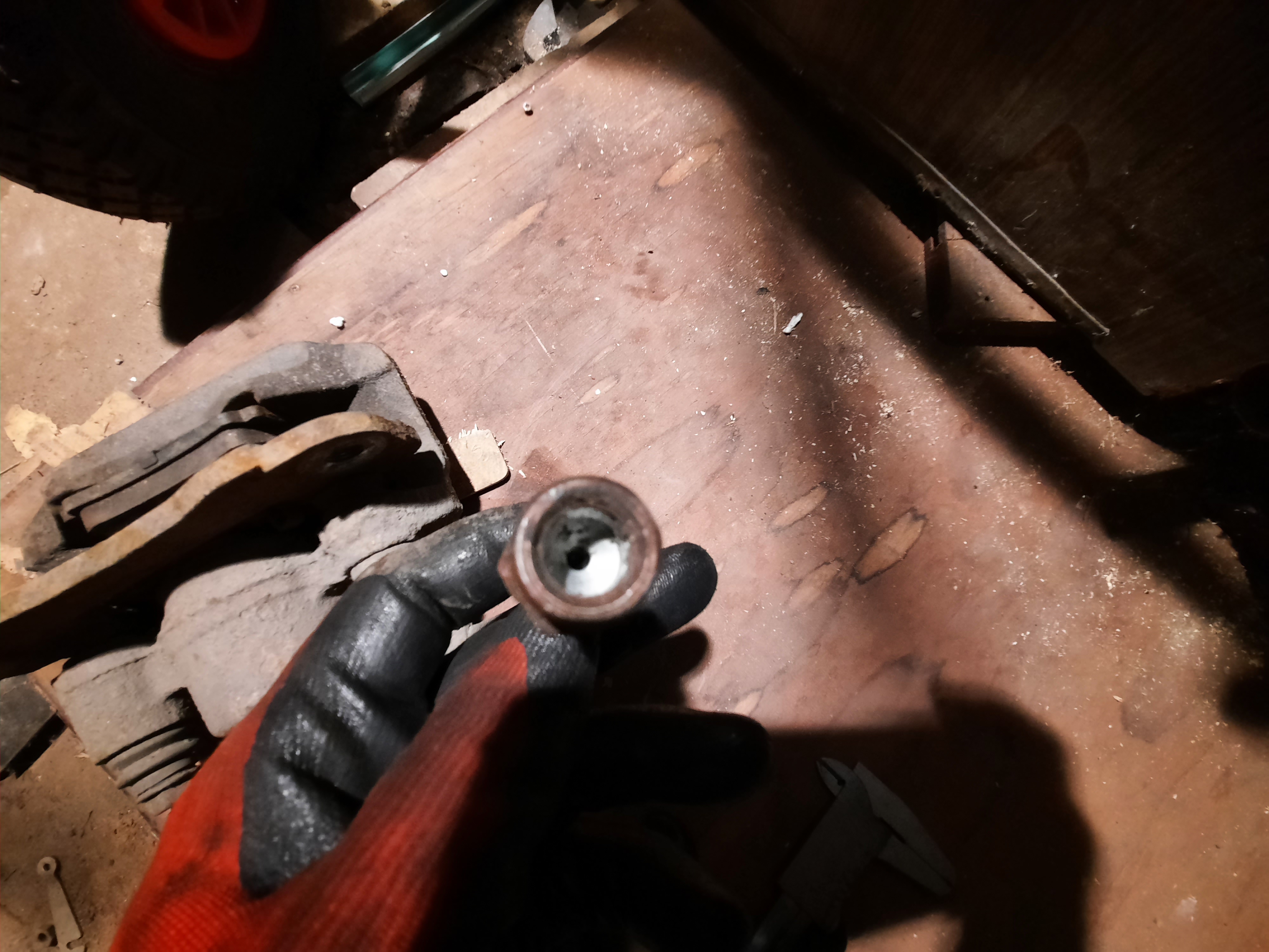

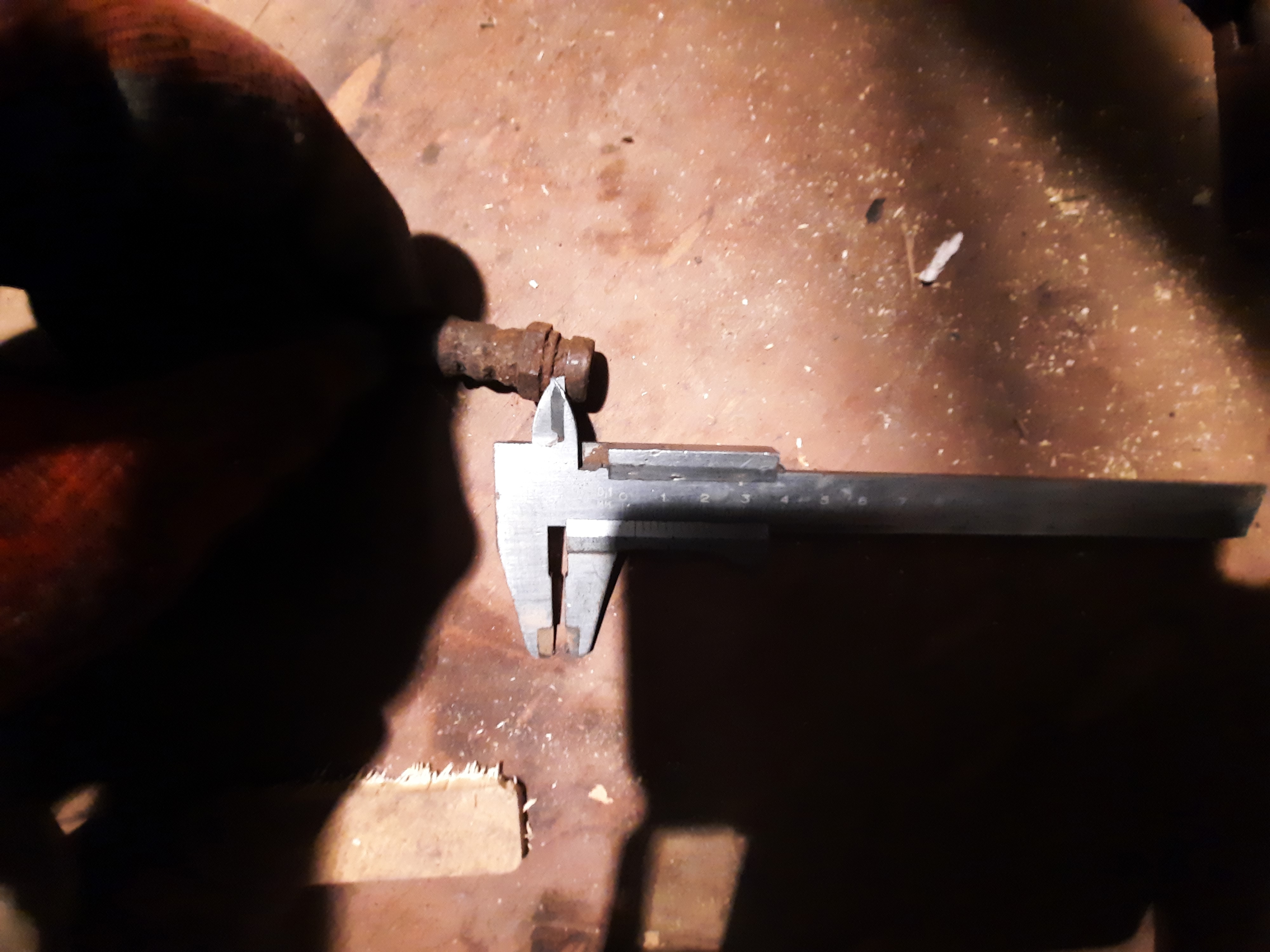

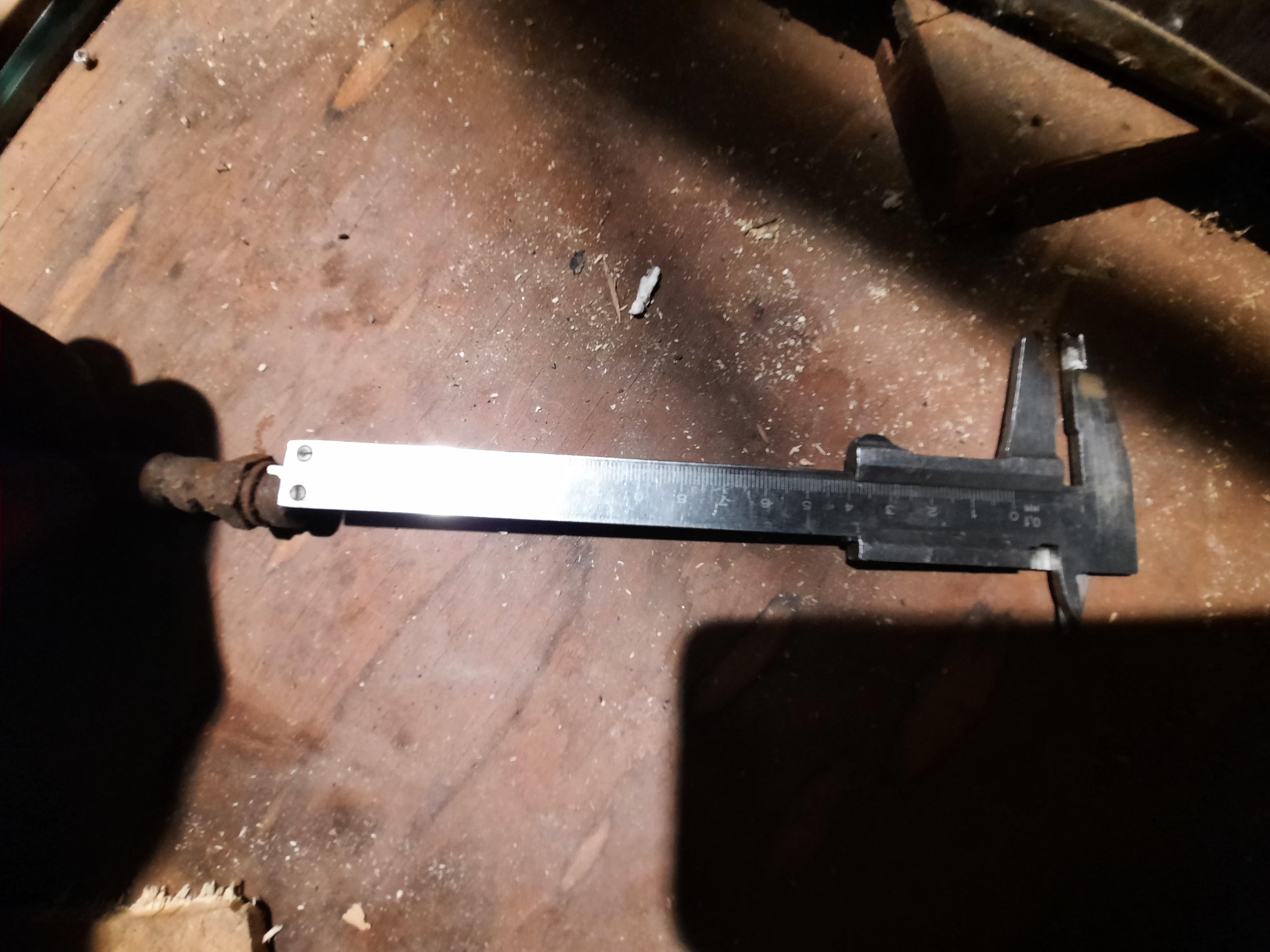

Я хочу супорта 16cl14vn поставить, прочитал на драйве что подходят, но там автор забыл указать что нужны от сузуки лиана. Я купил от хонды, они не подходят скоба другая и отверстия не достают до наших т.е. межосевое такое же но по глубине не доходят примерно на 10мм., вот хочу попробовать пересверлить их подальше, металла там много, должно все получиться.***Vladimir*** писал(а): ↑ Закрутил болт, отрезал,...
т.е. как пишут на драйве что болт он подходят 16cl14vn не так, нужно точно знать от какой машины, т.к. 16cl14vn это маркировка самого суппорта и он ставился на разные машины с разными скобами
***Vladimir***
- Сообщения: 99
Как вариант-рассверлить штатное отверстие, разогреть и запрессовать подготовленную железяку.
