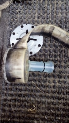

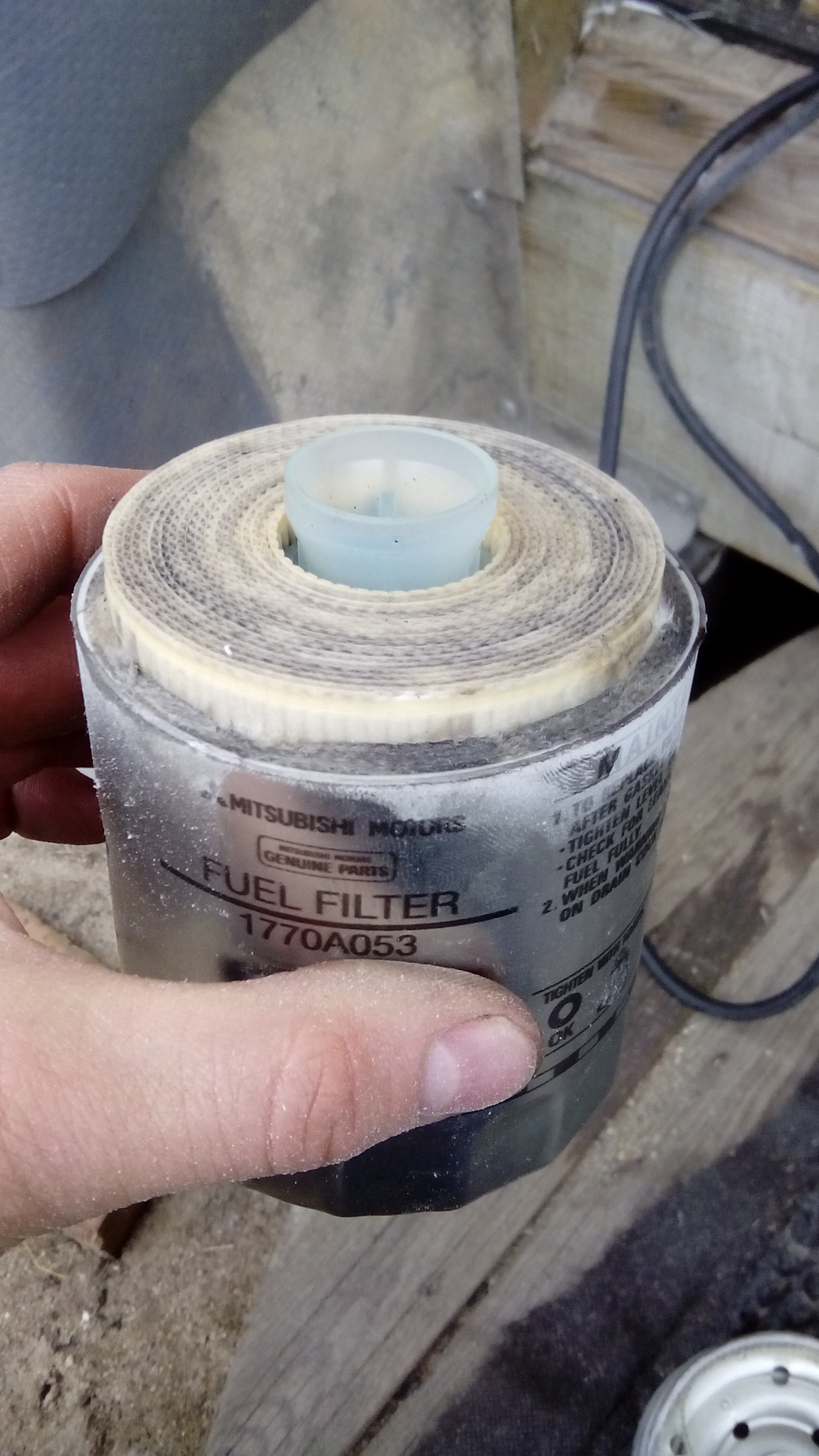

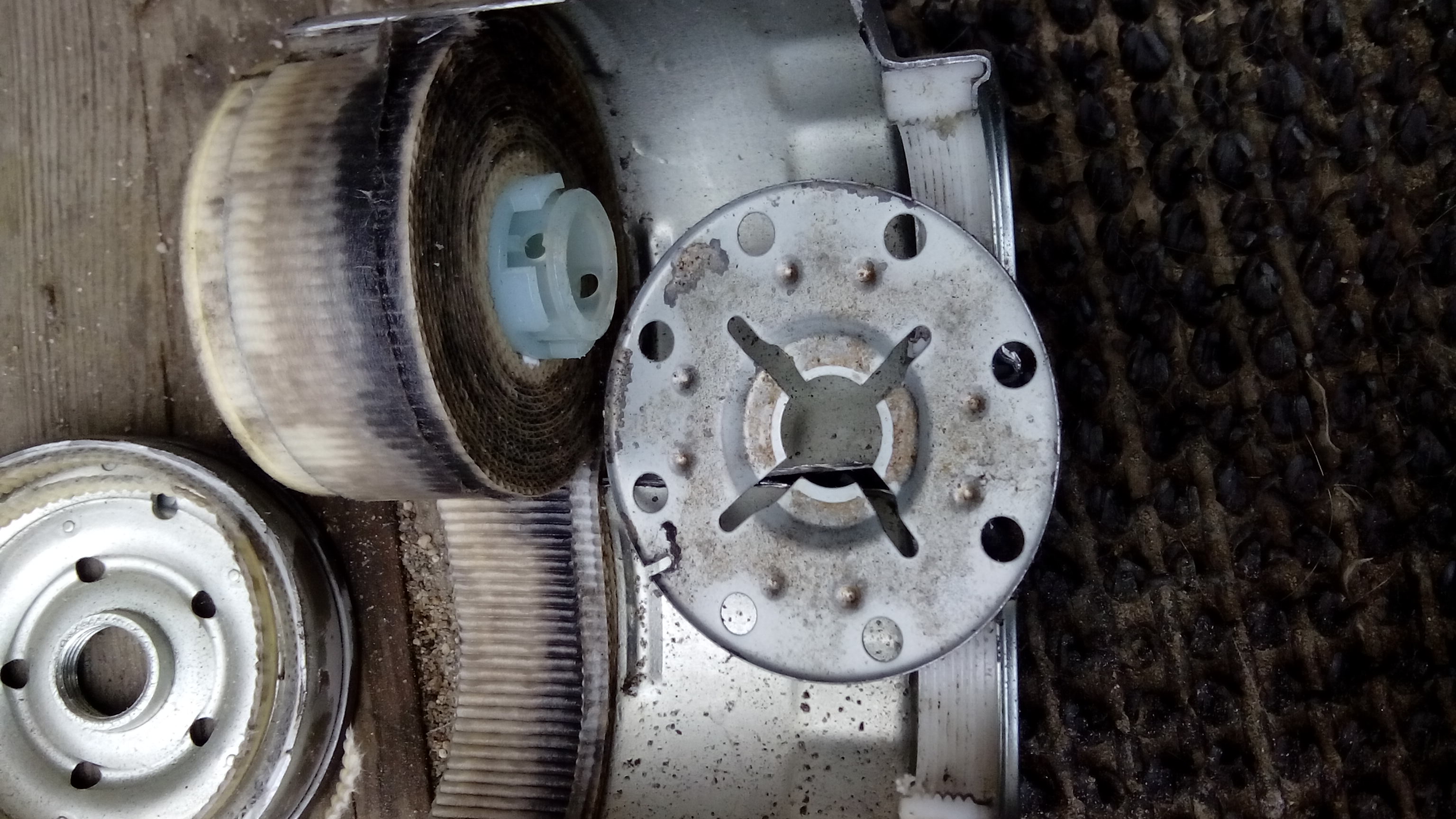

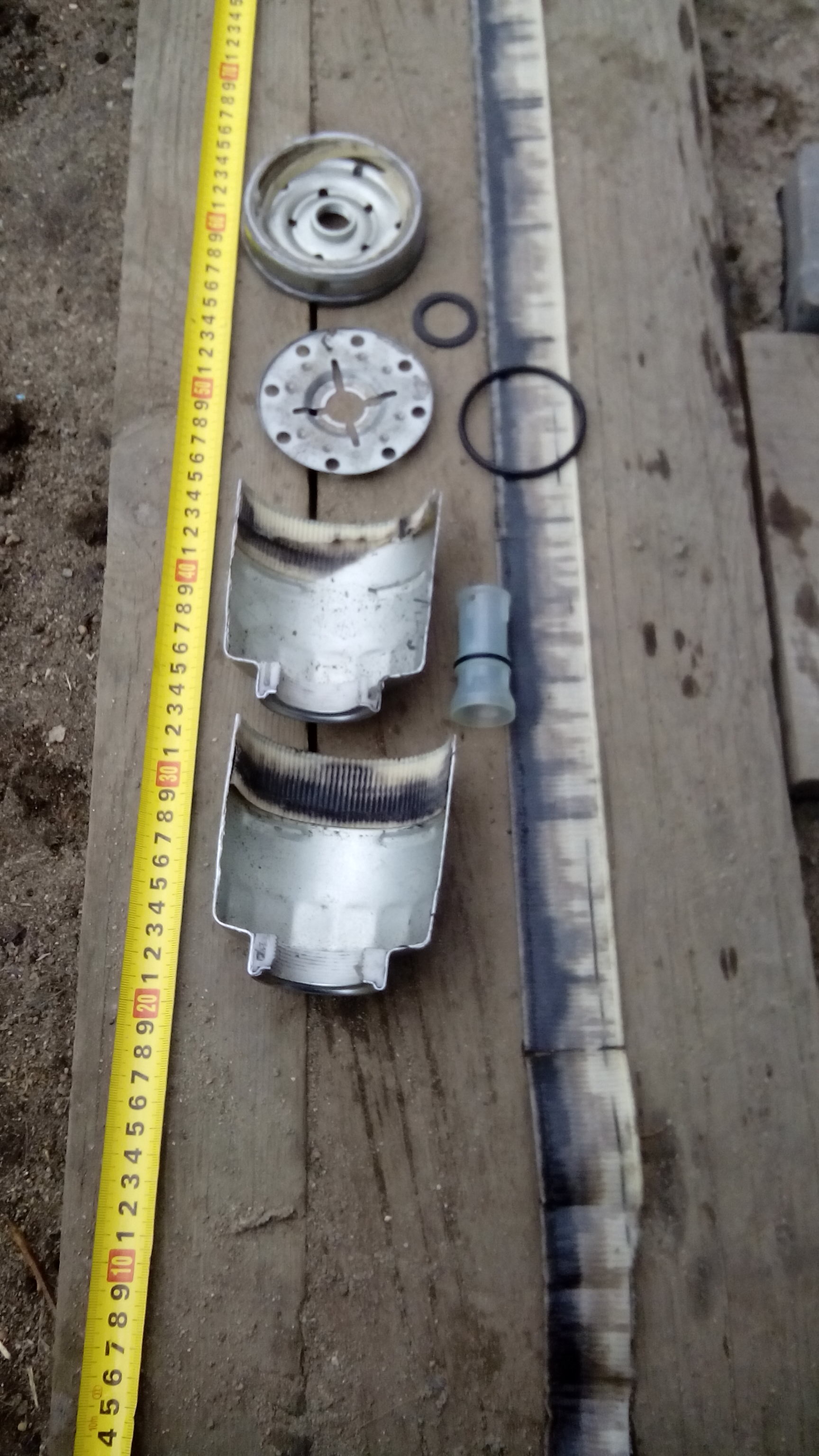

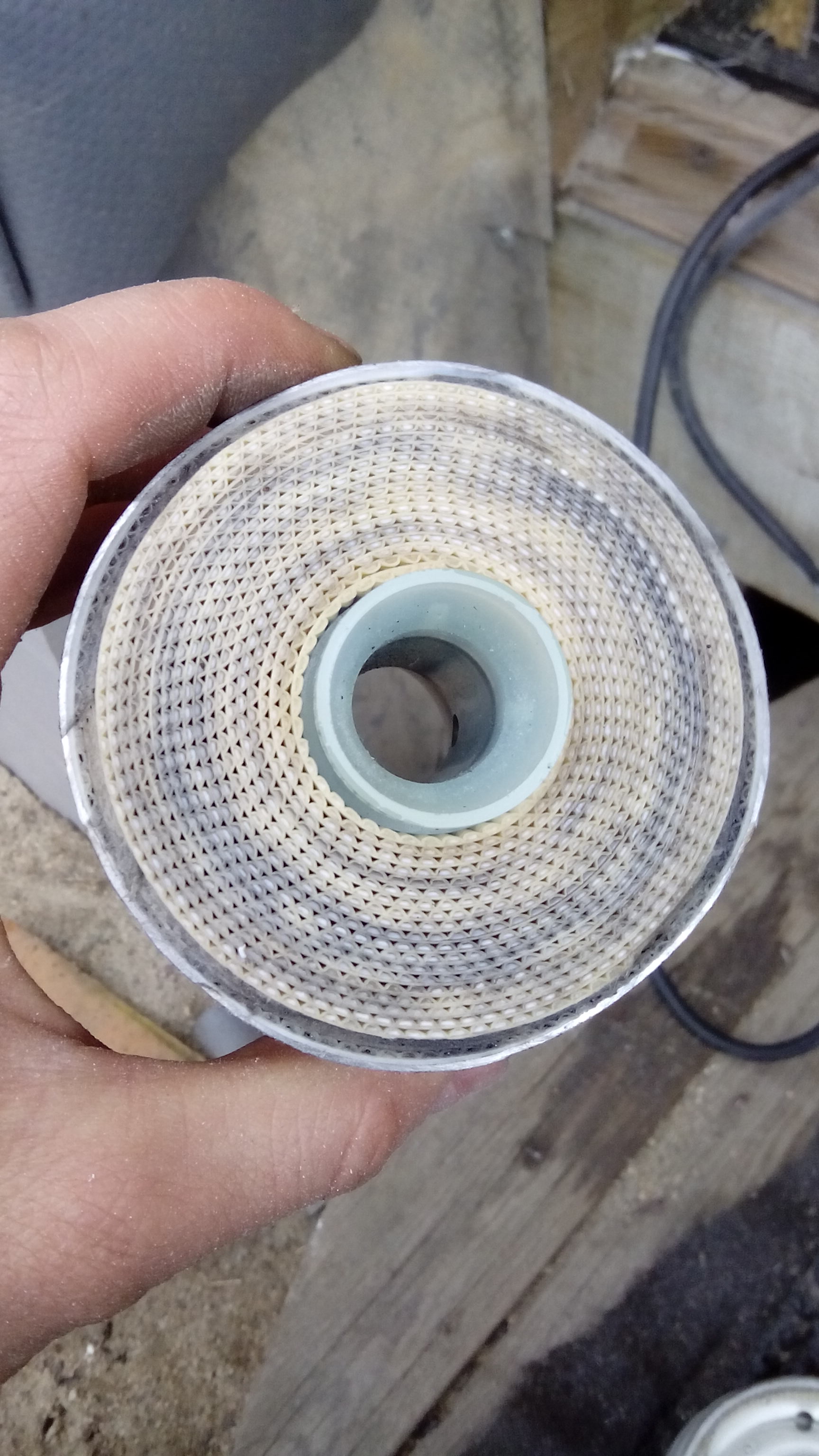

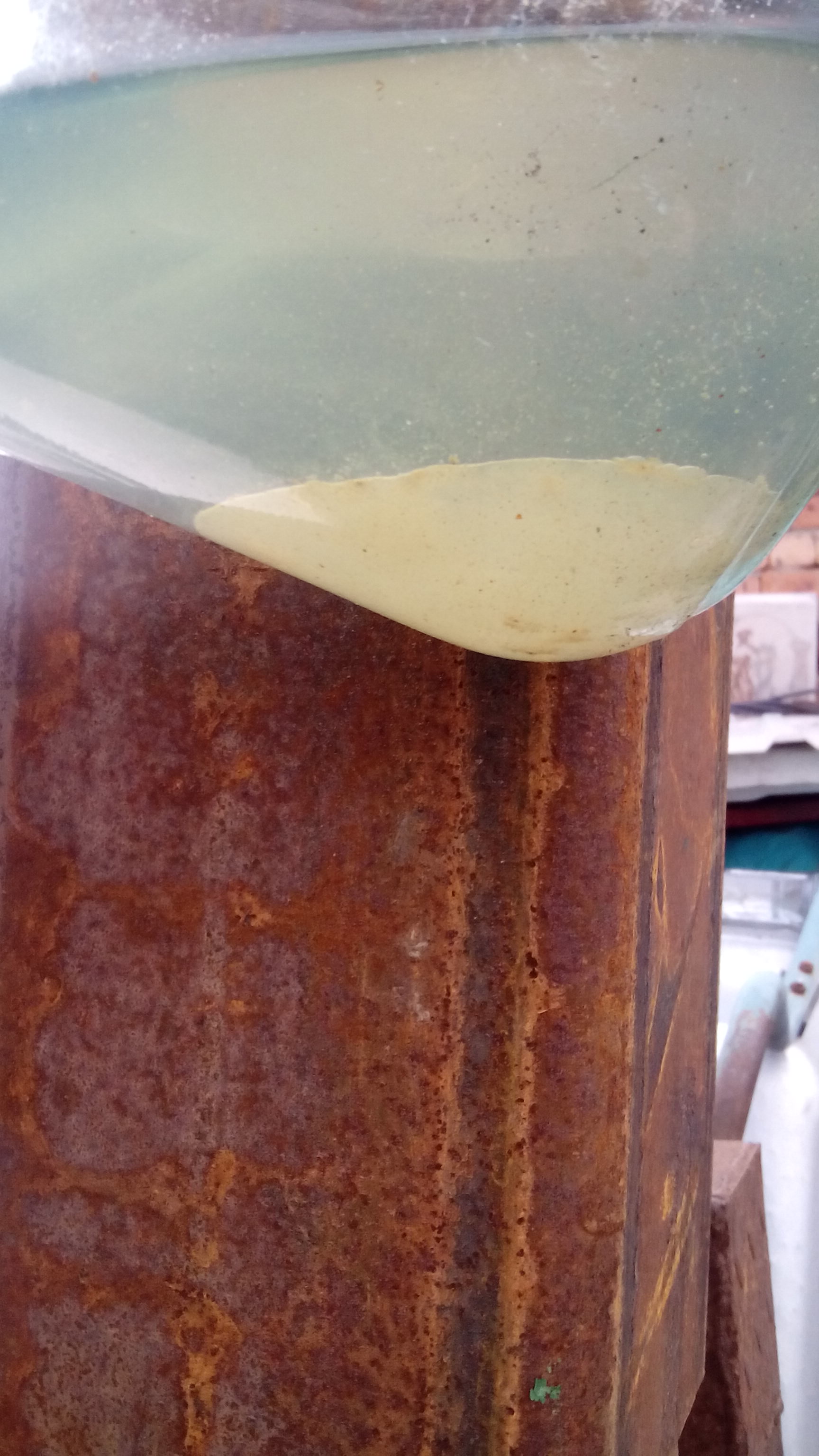

Вечер добрый! Сегодня, появилась "лишняя минутка" и я решил, "распотрошить" оригинальный, топливный фильтр! Может кому, будет интересно
! Машину покупал "не так давно", сразу поменял все фильтра(сделал фотки, но выкладываю только сейчас
)...........Со слов пед. владельца-"фильтр менялся, тоже недавно !", Но как говориться "Доверяй, но ......" ну вы сами знаете! "Заправка", была ТОЛЬКО "лукойл"-Опять же со слов пред. владельца! Ну да ладно, выкладываю фотки!
