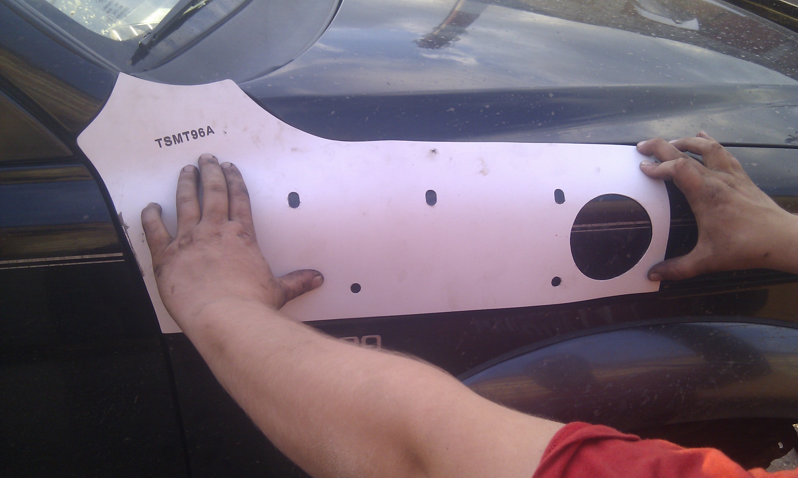

Сразу скажу, что шаблон ГАВНО полное, верить ему нельзя (на фото увидите).

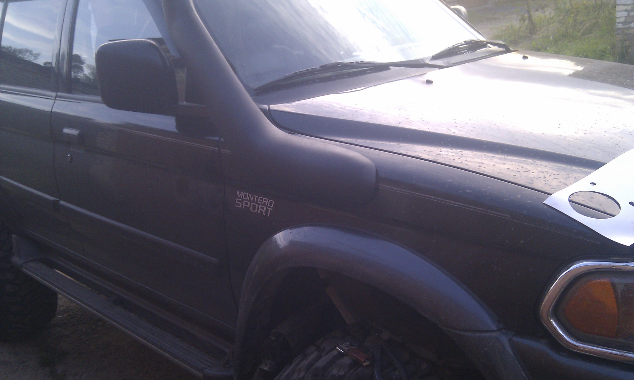

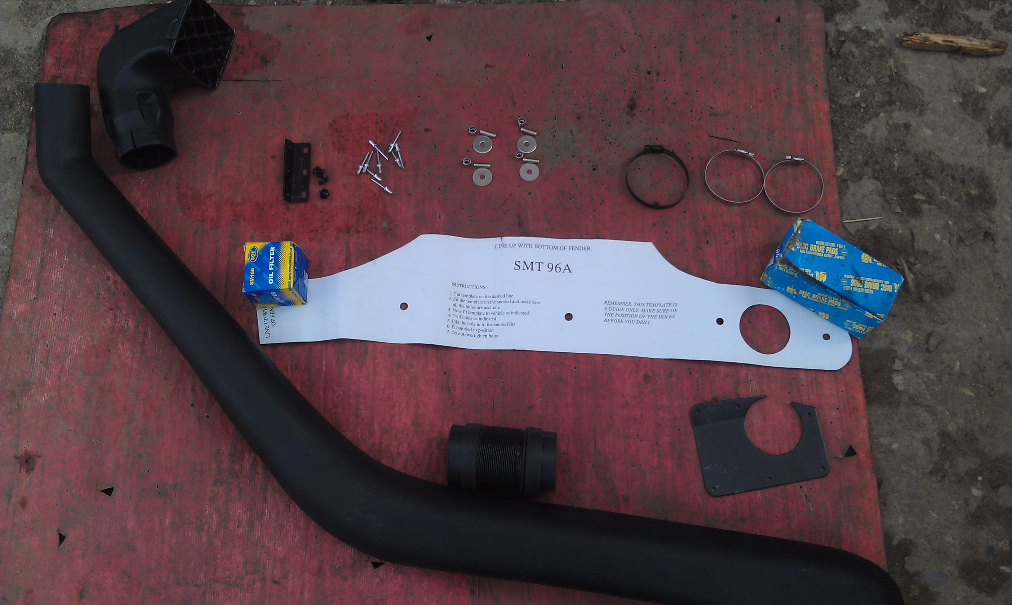

Наконец-то ОН установлен.
Конечно не два часа, но по возможности свободного времени этот процесс происходил.
Забыл сфотать процесс подгона на стойке, но там ничего сложного нет.
Но все равно Ивану спасибо за предоставленный экземпляр, качество, еще раз повторюсь, ни чем не уступает сафарю.
а гемор с подгонкой для бензинки что за 15 что 6.5 т.р. одинаково. т.ч. выбирайте сами
если че спрашивайте.

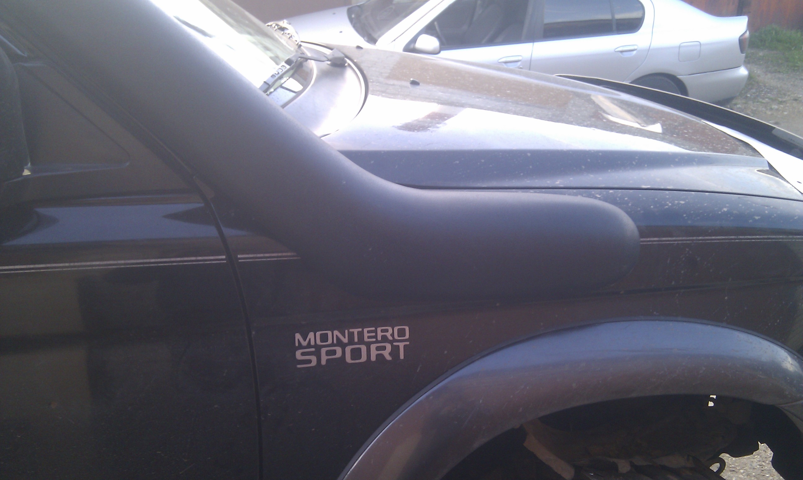

вот блин, а как сам шнорк на месте стоит не сфотал :%): :%): :%):
завтра добавлю.

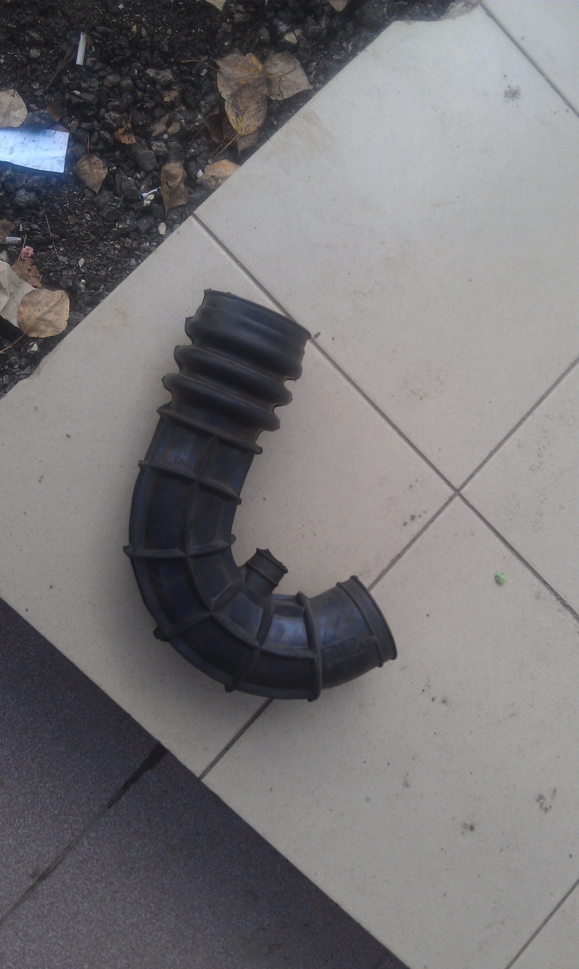

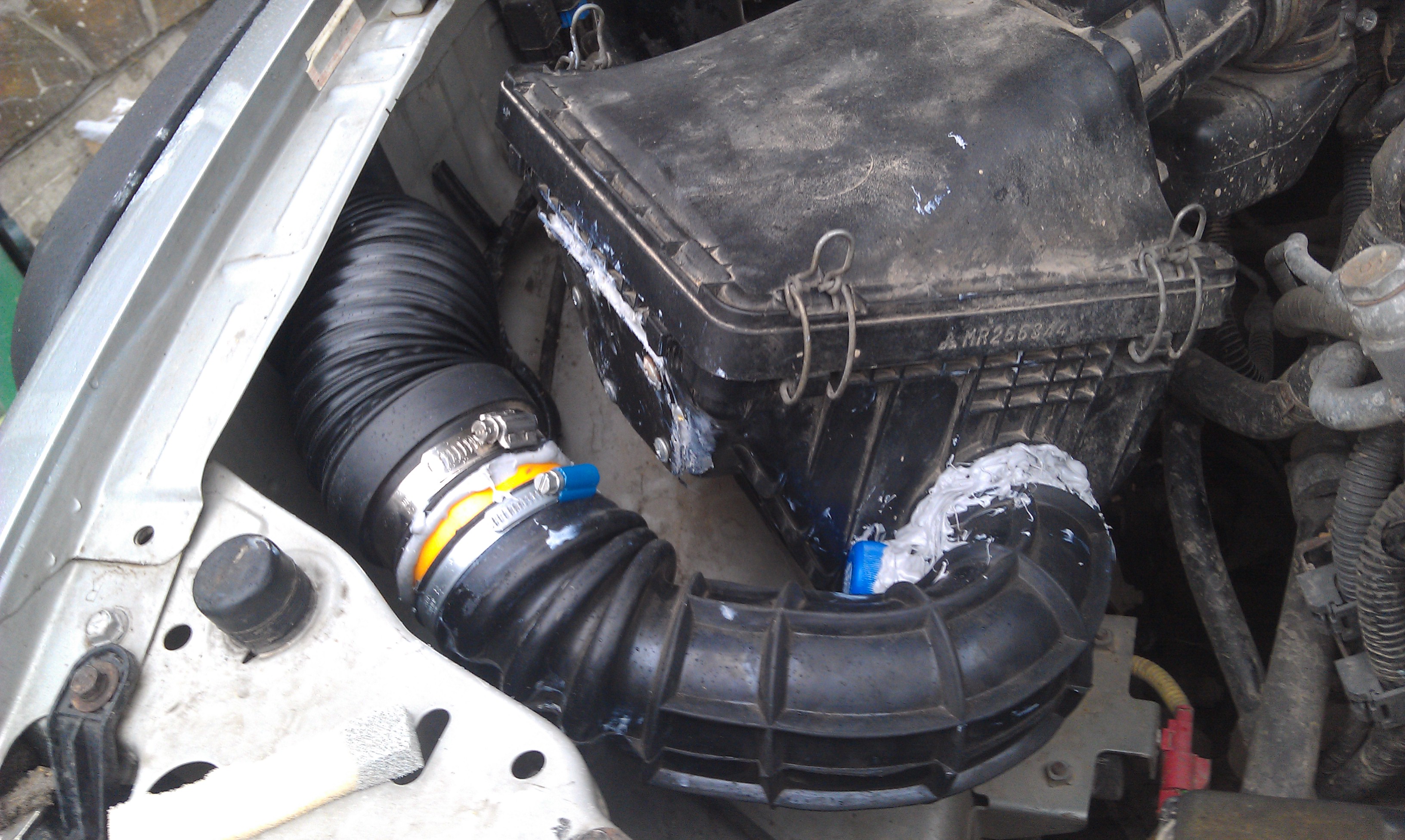

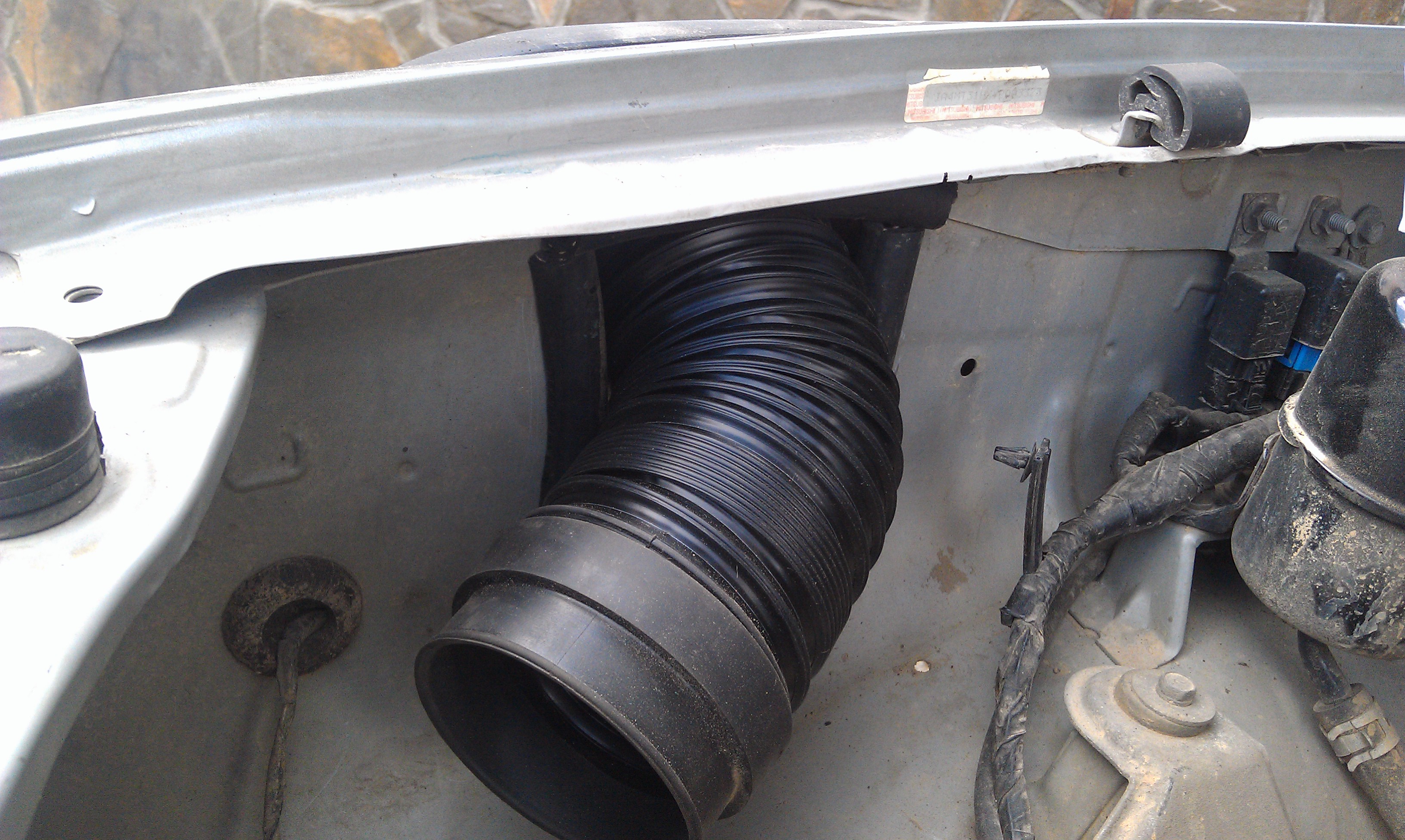

не очень эстетично, но работает.<br />заткнув приход воздуха авто заглох.<br />Самое сложно - это найти переходник на соединение патрубков. в итоге была изъята дома пластиковая кружка купленная в Ашане за 20 руб
был приобретен патрубок за 250р. от ВАЗ 2112

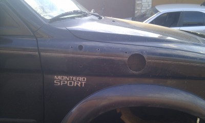

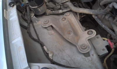

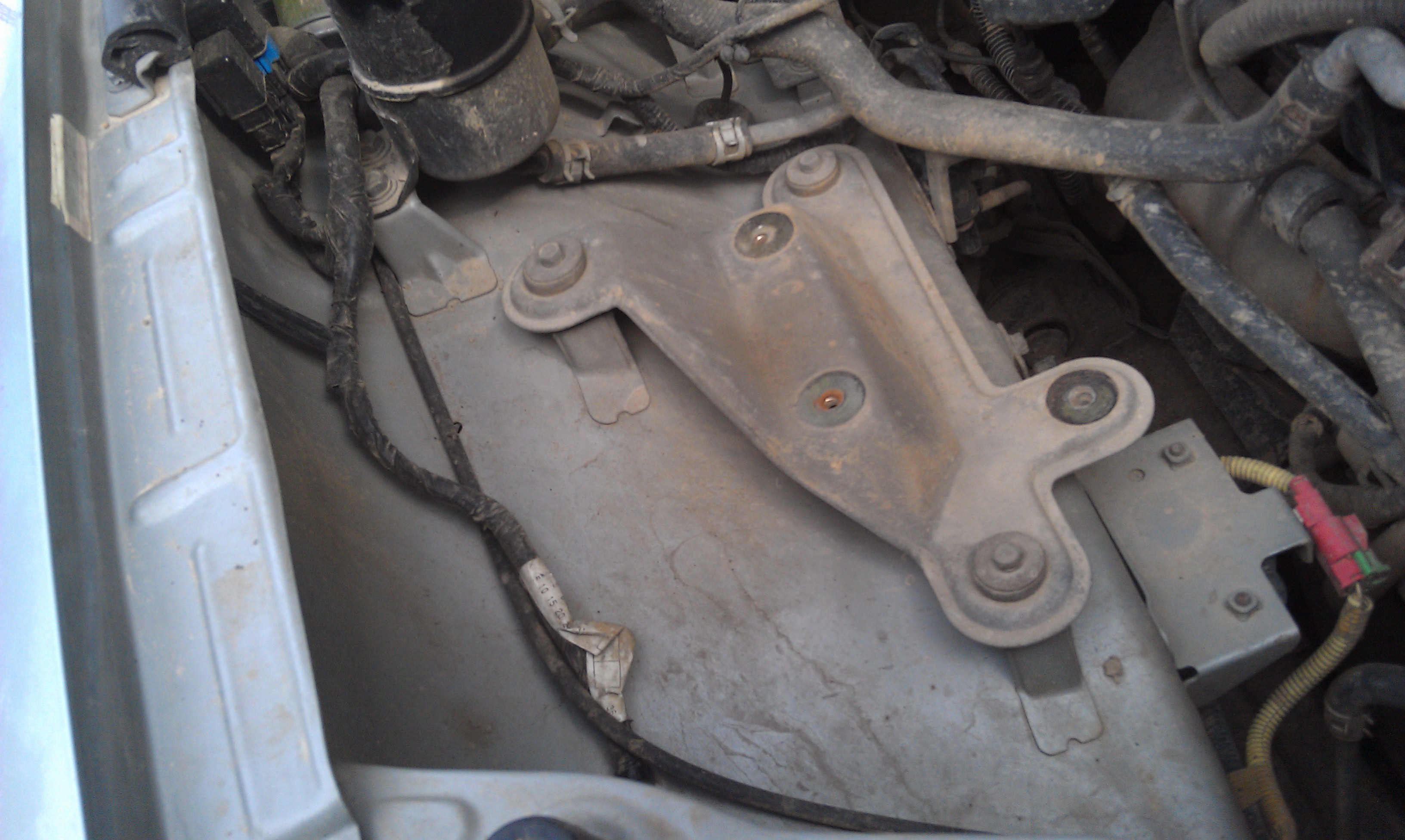

вид снаружи под капотом. прежде чем резать уберите все пучки проводов!!!!<br />по периметру проложил обычным шлангом

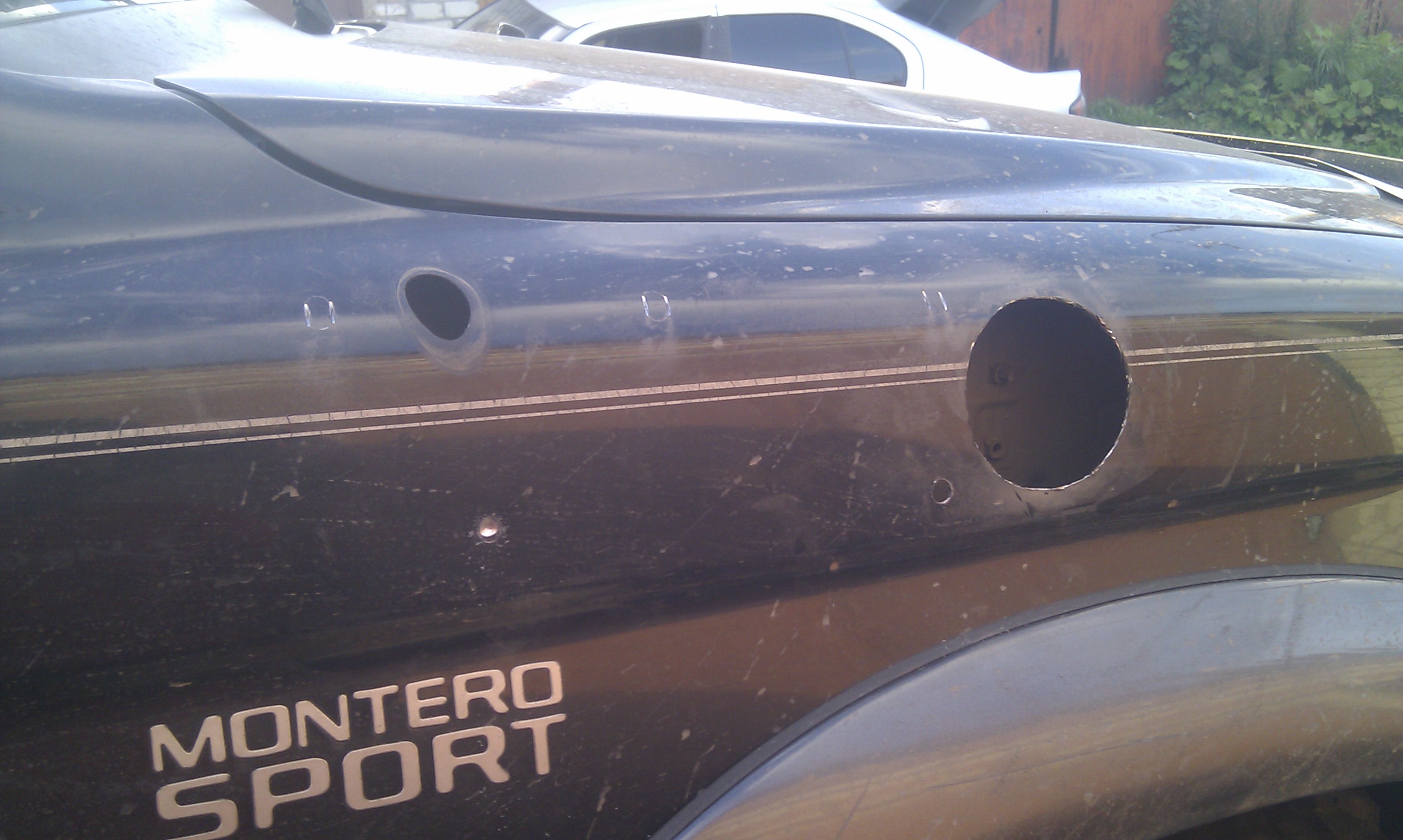

то что между крылом и кузовом. ничего особенного.

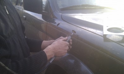

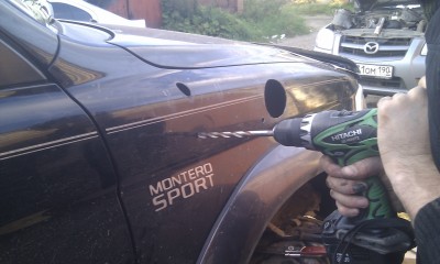

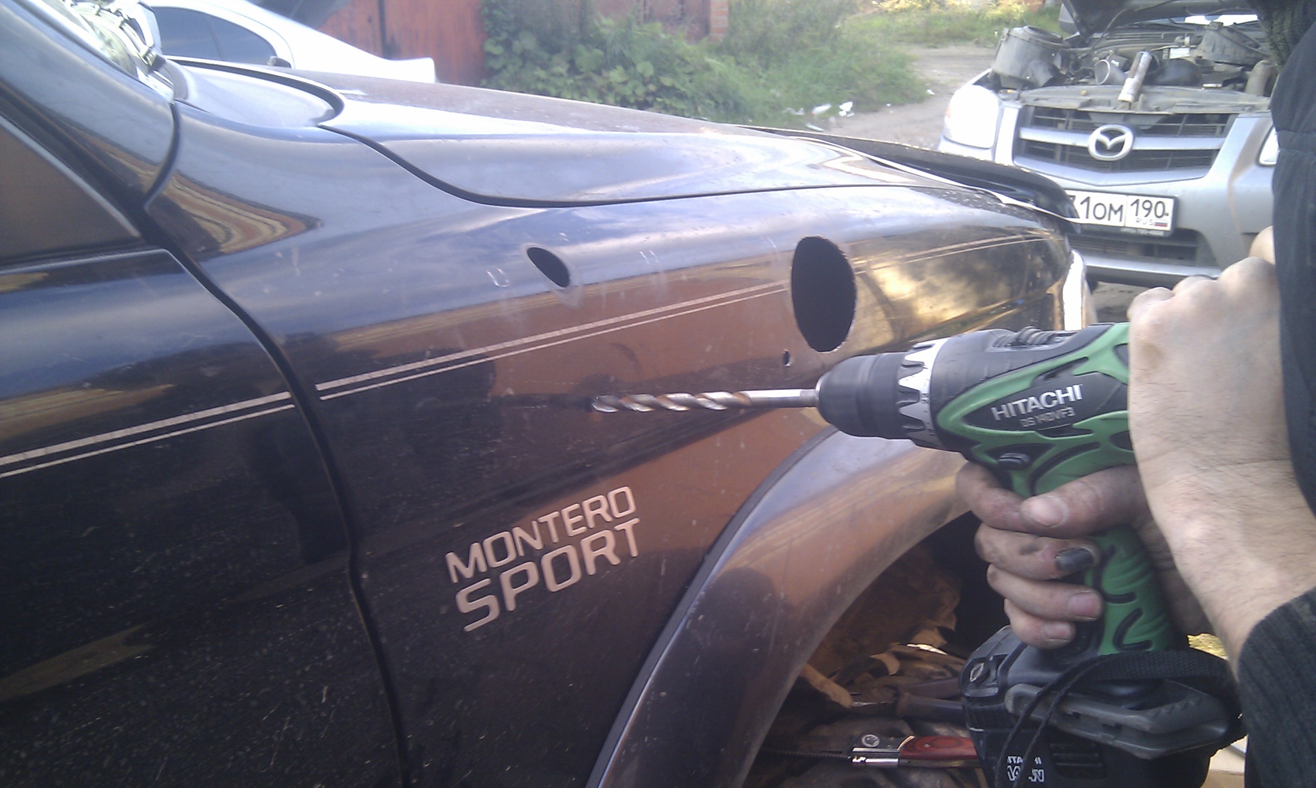

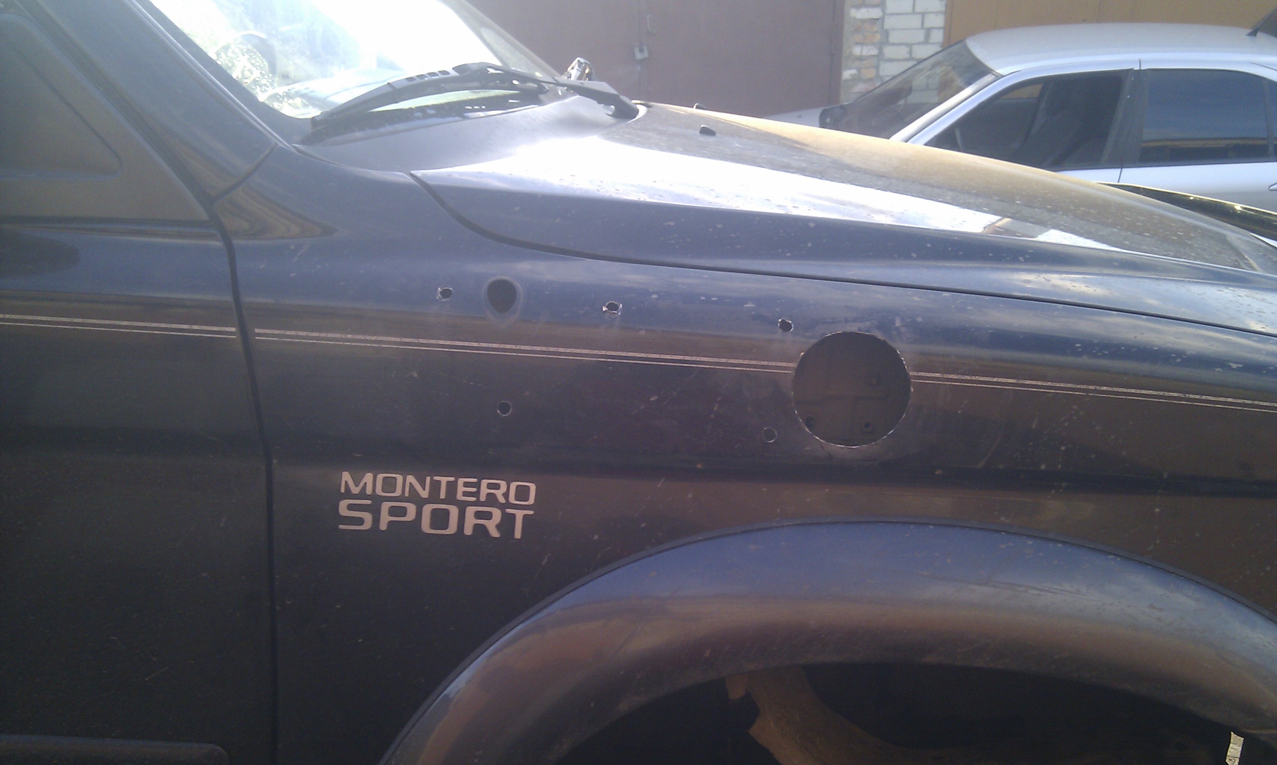

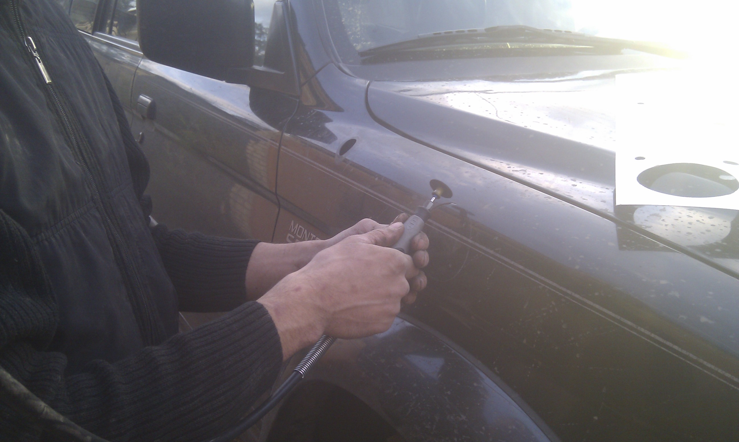

из-за не точного шаблона пришлось поиздеваться на крылом. шаблон не совпадет примерно 3-5 см. от края крыла, того что у двери. отверстия под болты, разметить без проблем. на их торце мажем каким-либо цветом и прислоняем.

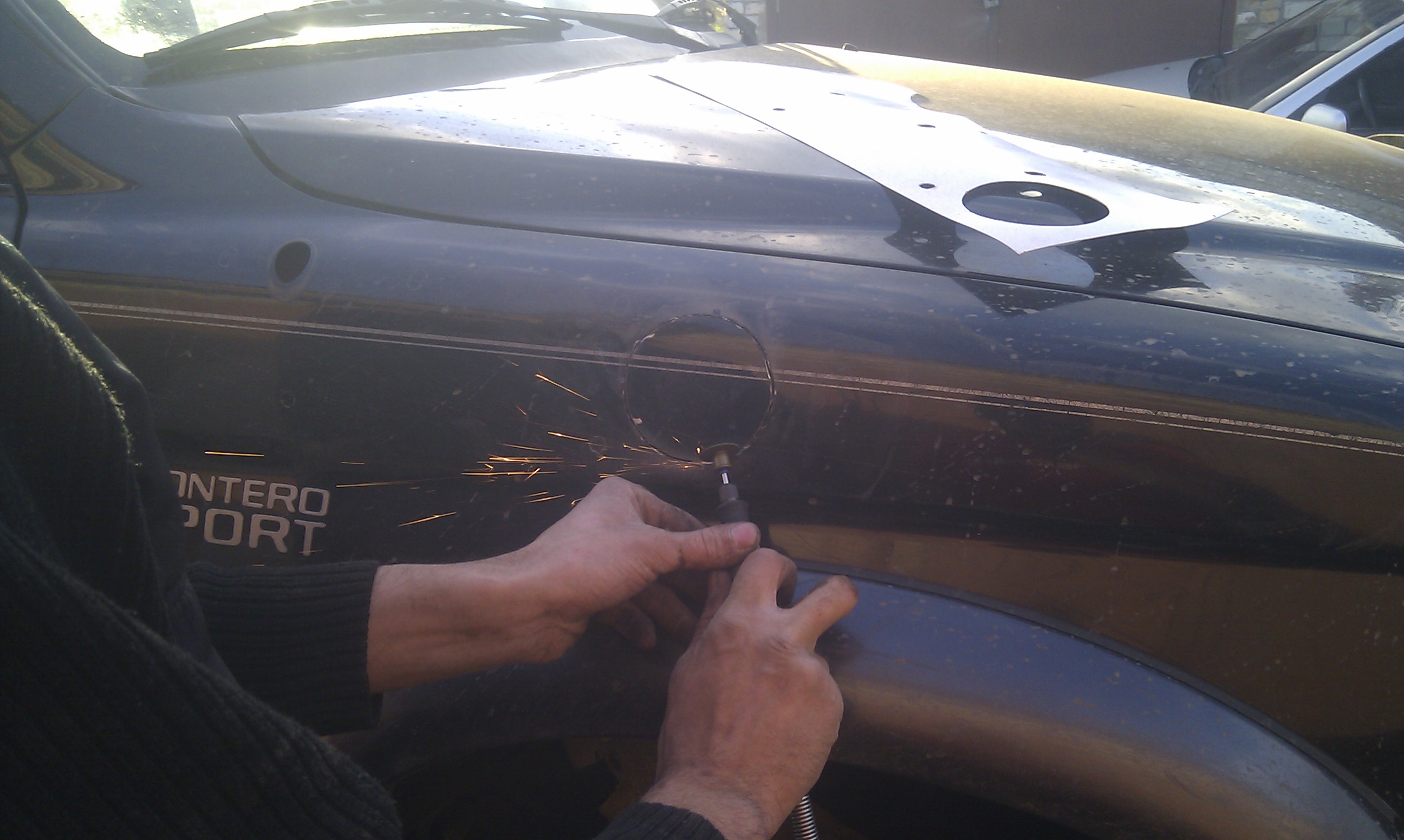

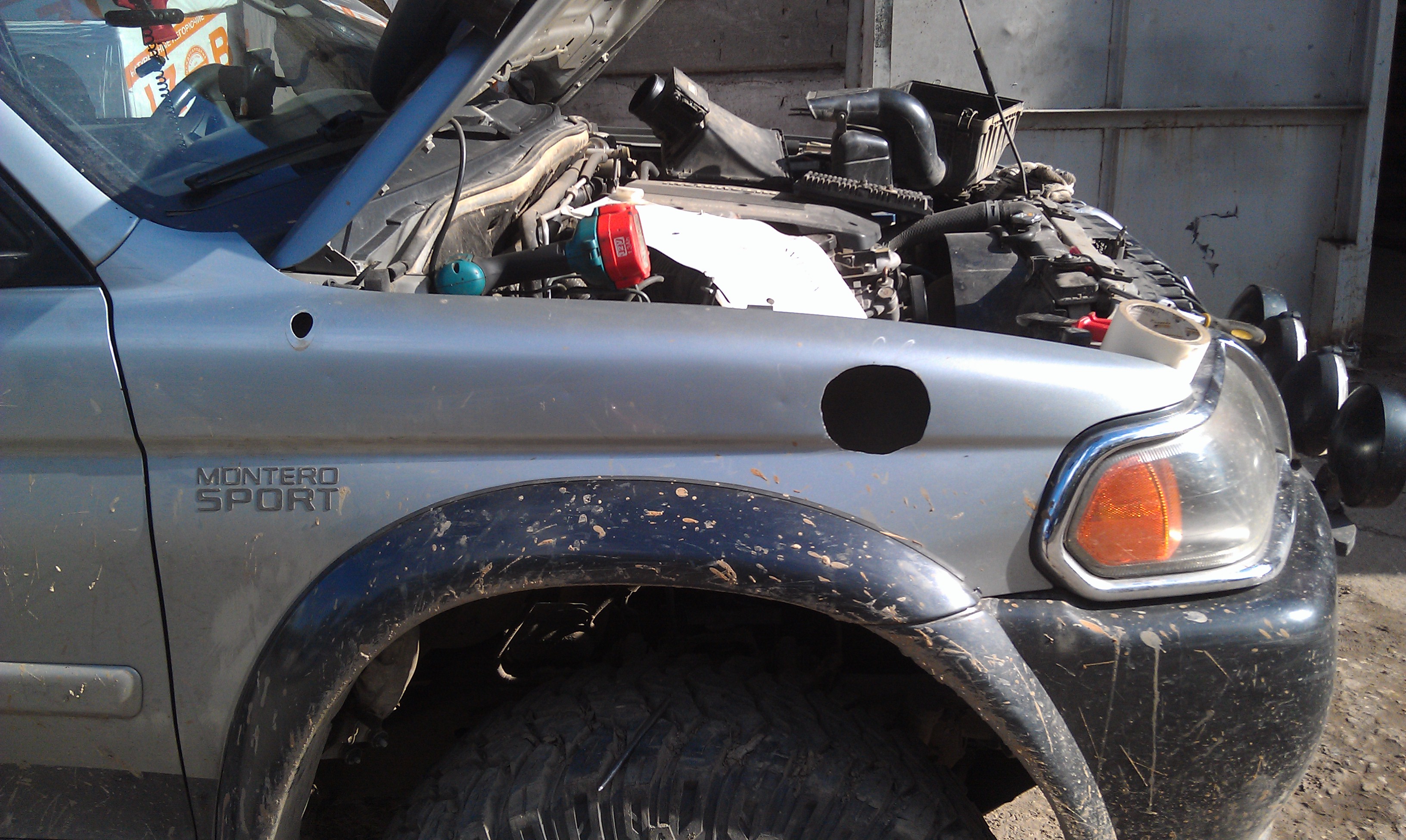

подготовка к внутренним работам

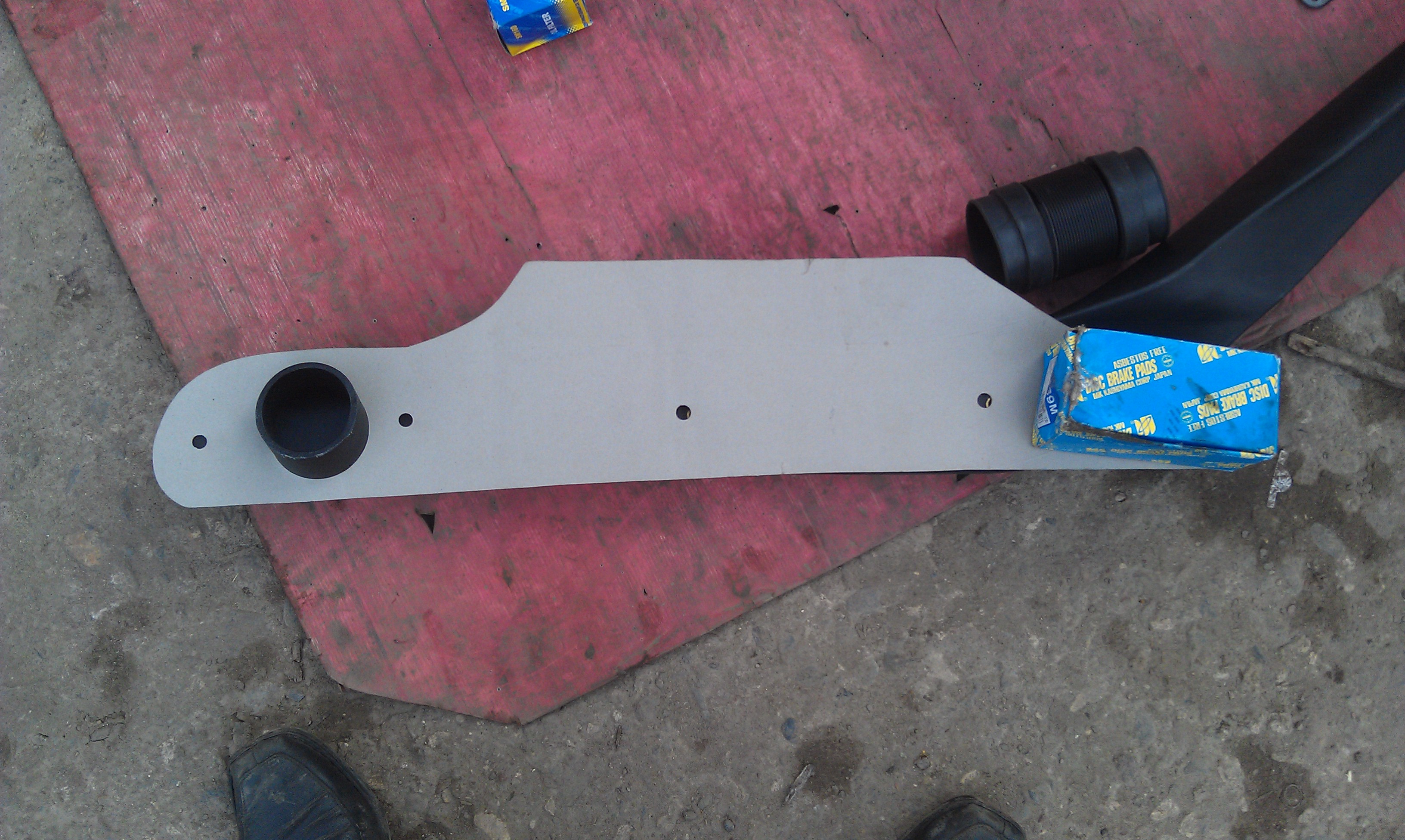

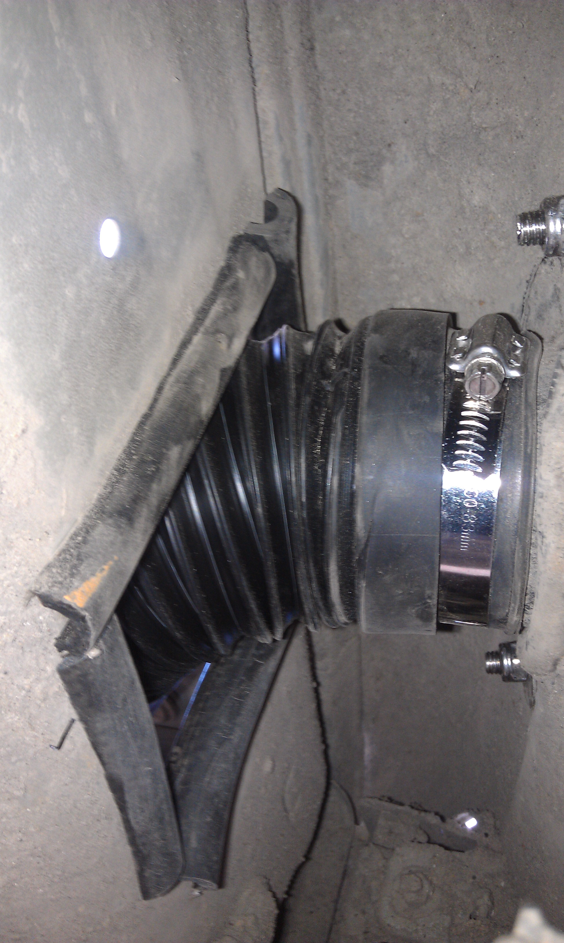

сначала не совпали отверстия на самом шнорке с шаблоном
комплект полный, но для дизеля. для бензинки пришлось поиграть в &quot;ролевые игры&quot; :)
комплект полный, но для дизеля. для бензинки пришлось поиграть в "ролевые игры" :)
