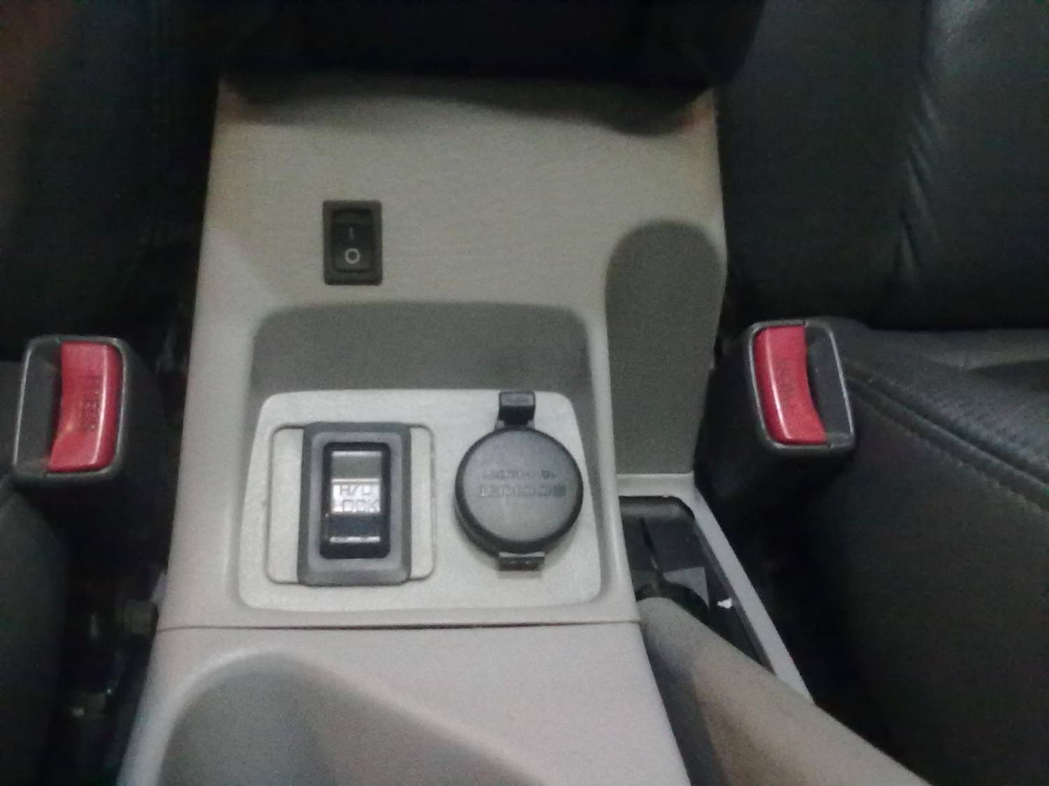

Когда-то в свой спорт тоже хотел поставить родную кнопку от П2.
сначала была идея поставить реле времени для подогрева заднего стекла. Но и с ней получилось бы не совсем то, что хотелось. Т.е. реле времени включается и выключается при помощи подачи импульса на один и тот же контакт. А значит, компрессор будет включаться и выключаться на одной и той же позиции кнопки...
В итоге решение все-таки нашлось.

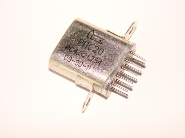

Для правильного функционирования кнопки было преобретено реле РПС20.
при правильном подключении оно позволяет нажатием верхнего положения кнопки подать ток, а нижним - прекратить подачу...
ТАк как в Спорте такого блока нет, то конопка фактически становится бесполезной. ибо для того, чтобы моторчик работал она должна быть зафиксирована в положении ВКЛ.
Но есть вариант )))

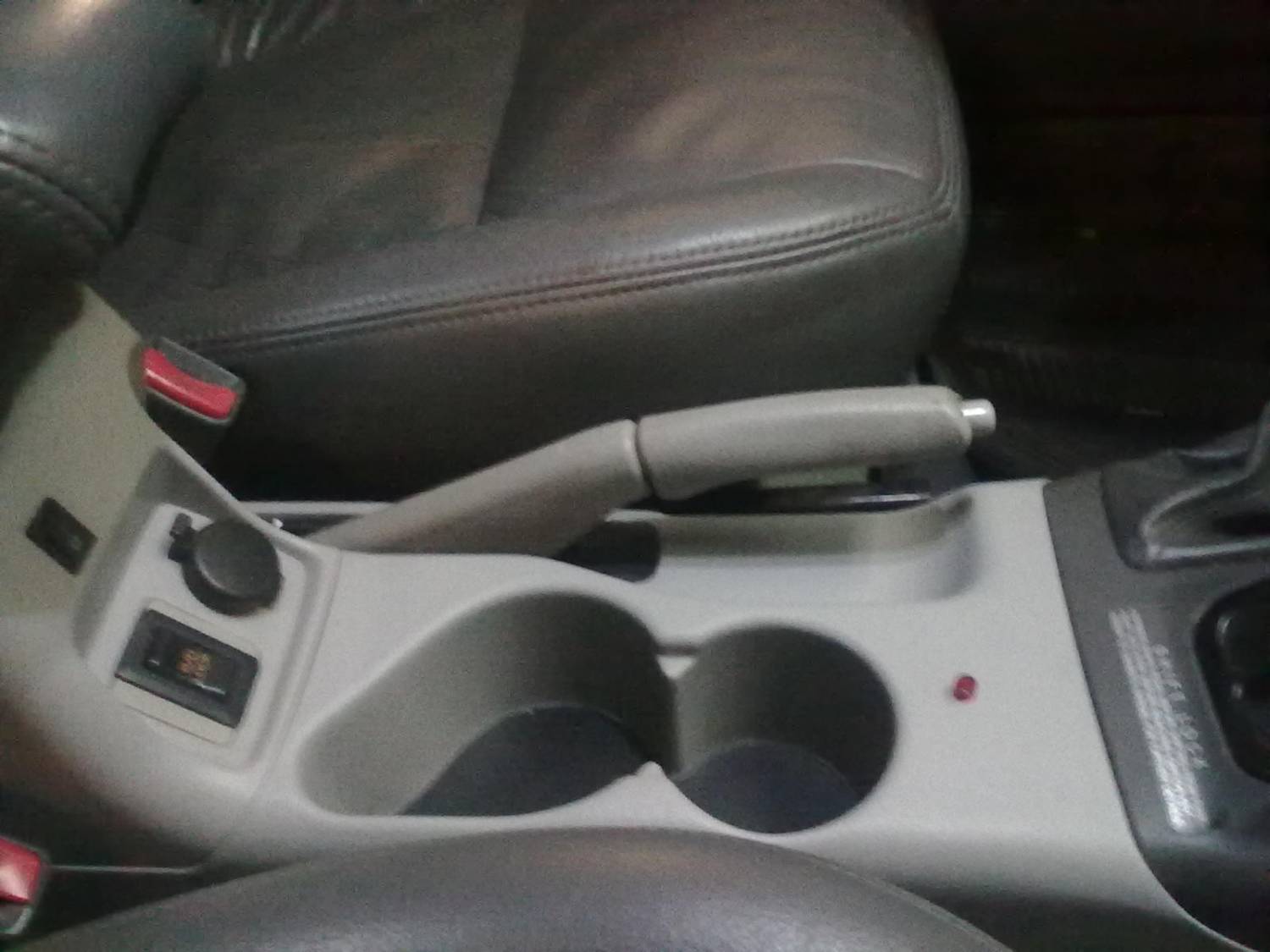

Re: Межколёсная блокировка в задний мост MPS в старом кузове
Вот так поставил кнопку
Вот картинка как оно выглядит..
ну и ссылка всякий случай с пониманием что для чего
http://www.radioman-portal.ru/sprav/com ... ps20.shtml
Для того, чтобы по забывчивости не врубить на заднем приводе или не поехать по асфальту на блокировке, видимо.Жипер писал(а): Да простой тумблер и всё.
Нахрена огород городить?
Для снижения надежности?
Перечитал - все же оно работает как двухпозиционная кнопка в итоге. Следовательно, ценность стремится к нулю, остается один ответ - чтобы работала родная кнопка от п2, не имеющая положения "вкл", замыкающего контакты.
Мне вывели блокировку на кнопку ПТФ, для надежности в городе заклеил изолентой, пока не придумал, как ее надежно предохранить от случайного включения).
Что джиперу ни дай - все в эндуро превратится.
