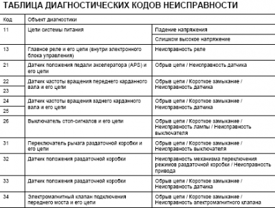

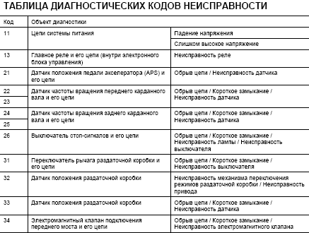

тока что подключил провод на массу к 1-й клемме диагн, ошибка 34, 3 медленно мигает и 4 быстро
DTC 34: Overdrive Solenoid Valve System
In the case that the free-wheel engage solenoid
valves operation and free-wheel engage solenoid
valves operation command (transfer shift lever, front
propeller shaft speed sensor and rear propeller shaft
speed sensor) do not match, the DTC 34 is set as
the open circuit or the short circuit of the free-wheel
engage solenoid valve system.

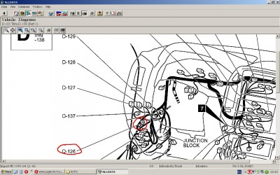

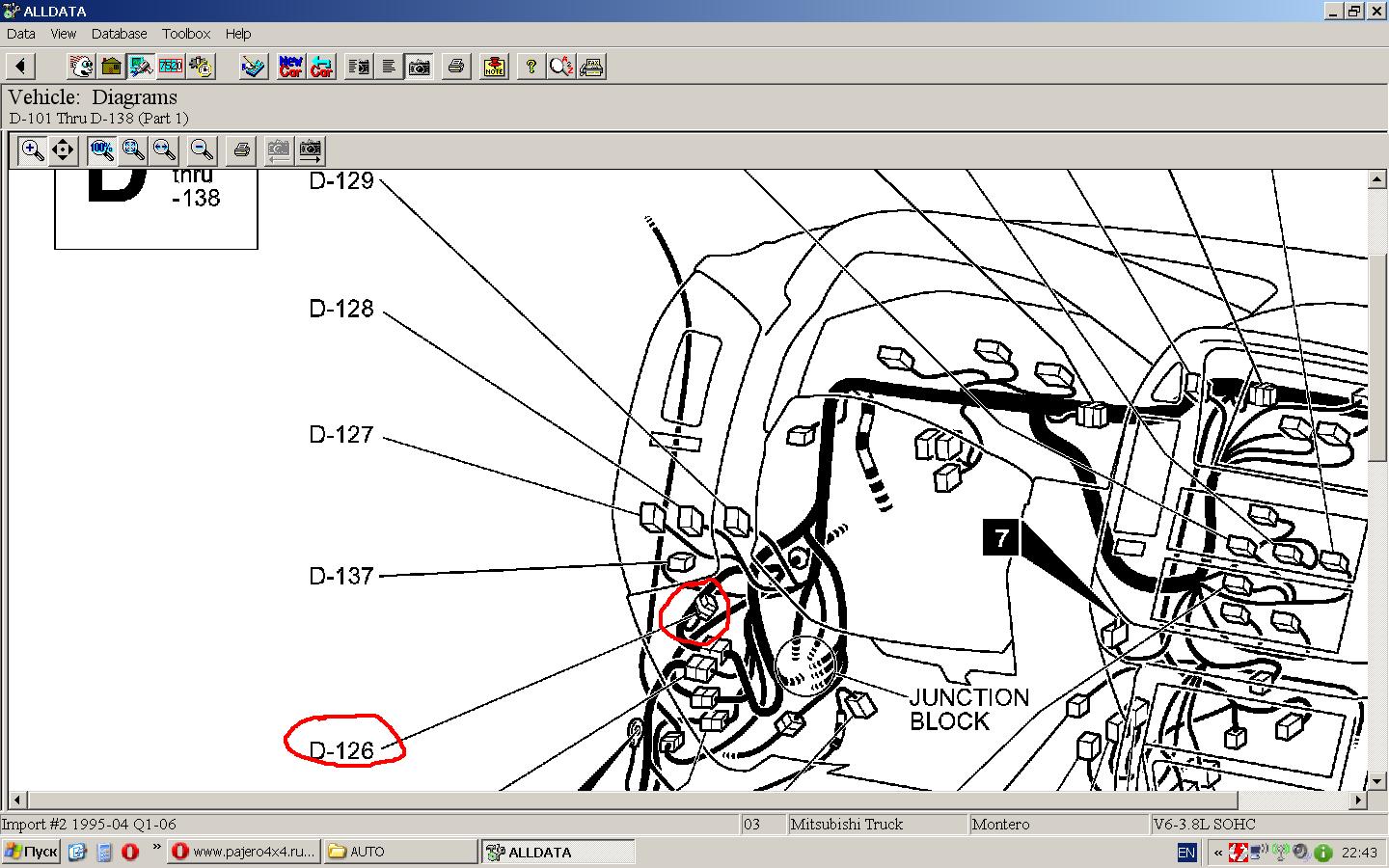

не могу найти диод на них, в экзисте тоже не видно, да и на картинке он не внятно нарисован
обратите внимание, что диод стоит между 15 и 17 клеммами, т.е. в моторном отсеке возле блока предохранителей!

Диод стоит здесь разъём D-126samuel писал(а):понятно, что соленоиды
