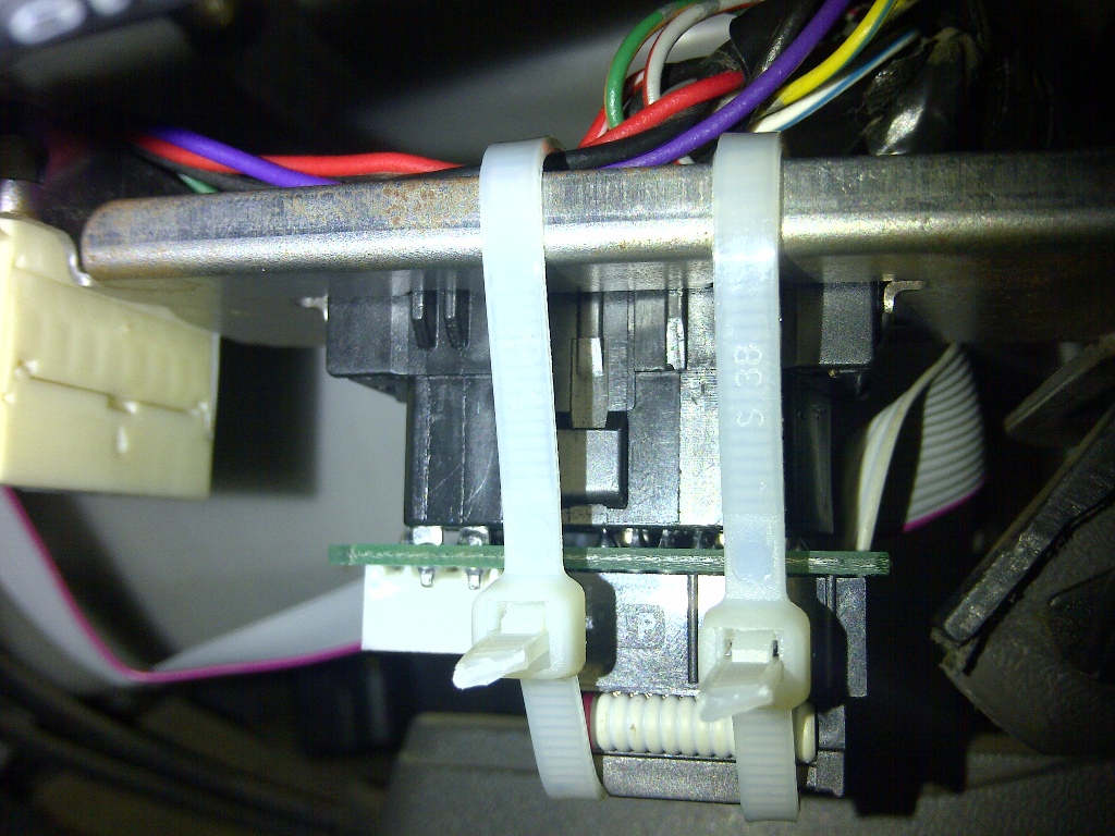

Заработал троникс, делается так-протокол определения ставим митсу3 ручной и самое главное выкидываем нафик корпус штекер пластмассовый! и вставляем в разьем без пласмаски, тогда все коннектится, причем резистор не нужен.

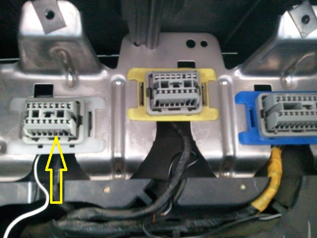

кто подключал проводок к баку и на форсунку? а в какую дырку?
и чего куда засунуть чтобы еще и скорость показывал?

Ну на форсунку точно не надо ! У нас ЭБУ есть, с него и считает. А вот на топливный датчик - придётся. Сейчас не помню какая ножка на левом разъёме в приборной панели, толи 2, толи 4 (в нижнем ряду от правой стороны) А вообще пройдись поиском и найдёшь даже фотку с моего авто
Сам нашёл
Помойму 4 контакт (но сомневаюсь)
Сам нашёл

Про резистор уже говорилось, мультитроникс "пашет" и без него.кальянщик писал(а):Заработал троникс, делается так-протокол определения ставим митсу3 ручной и самое главное выкидываем нафик корпус штекер пластмассовый! и вставляем в разьем без пласмаски, тогда все коннектится, причем резистор не нужен.
Насчет штекера креативно конечно, но если придется отключать мультик по быстрому, как потом вспомнить какой контакт в какую дырку? Подписывать провода?
Митсу 3 я уже ставил, начал выдавать какие-то левые ошибки системы (хотя чек не горел), кодов расшифрофки которых никто не знает. Поставил OBD-II и все работает. Уже несколько раз загорался чек, получал совершенно нормальные коды и их расшифрофку.
Если я не ошибаюсь, у большинства стоит именно OBD-II, хотя в автоматическом режиме мультик определяет протокол как Митсу 3. Завтра попробую его поставить, посмотрю еще раз как оно...

Re: Видит ли Мультитроникс ошибки по SRS и раздатке с короба
Так . Сходил, разобрал приборку
Отвечаю всем заинтересованым. Контакт от топливного датчика № 4 (в нижнем ряду, справа на лево) или №5 (слева на право) _ _ _ _ 0 _ _ _ Подсоединяйте провод от мультитроникса к нему

Для начала попробуй как я сделал, разбери штекер обд2 с шлейфа троникса, выкинь все пласмаски, и втыкай в разьем авто, а потом уж и резистор и все остальное.╬ WHITE FIGHTER ╬ писал(а):У меня что на Митцу 3 щёлкает и пропадают показатели, что на OBD-II тоже самое, и майфун мне тоже не помогает.Morgan24 писал(а):[

В продолжение борьбы за сигнал и данные (устройство 731):
По началу по совету Morgan24 поджал разьемы и все заработало, но через неделю эксплуатации снова стали пропадать данные, собрался паять разъем, шлейф к меня проводов 10 примерно. Решил перед пайкой прозвонить соединение тестером, итог: с точки провод входящий в разъем OBDII на машине до точки провод шлейфа все звонится нормально, соответственно паяй не паяй должно работать НО:
1. При попытке выбрать в ручную протокол мицу3 он в списке отсутствует 2 и 5 есть , а 3 нет хотя раньше был точно.
2. Перестает работать спидометр и на мультитрониксе скорость тоже не показывает, при этом загорелся индикатор скользкая дорога. Т. Е. Он гад датчик скорости вырубает, и при этом предательски выдал ошибку по этому датчику, но стоит выдергать разъем из колодки и о чудо -спидометр начинает исправно работать, лампочки гаснут.
а ведь раньше работало, я к нему даже парктроник купил( не успел поставить)
, может кто сталкивался, может ему прошивку обновить? Мне распаять не сложно, но по моему что то здесь не так, ведь у кого то работает, или у них каждое устройство индивидуально, со своим характером и желанием обучать людей основам пайки и работы с напильником. Или японский автомобиль еще китайские устройства как то на своем борту способен терпеть, а отечественные отторгает в любой форме.

Все вроде победил я мультитроник.
1. Обновил ПО с сайта протоколы появились в списке выбора все.
2. Проблема отказа спидометра при подключении мультитроника оказалась достаточно проста, при укладке шлейфа в стойке видимо не уследил при установке обшивки и прижал его о кронштейн крепления ручки, вот он за полмесяца и перетерся и начал шить на массу (вот такие оказывается у меня кривые руки) , при чем обнаружил случайно, отключил прибор от шлейфа и решил проверить а не из за разъема ли проблема, как оказалось даже без самого устройства спидометр не работал, затем выдернул шлейф из переходника и все заработало.
3. Проблему соединения решил следующим образом, по совету Кальянщика выбросил корпус разъема и воткнул вилку без него, во избежания выпадения разъема стянул соединение двумя хомутиками, теперь и соединение переходник разъем OBD и соединение переходник шлейф поджато. Теперь если надо подключить сканер можно их перекусить а потом стянуть новыми, цена вопроса 5 копеек.
Итог: второй день все работает идеально без резисторов и перемычек!
